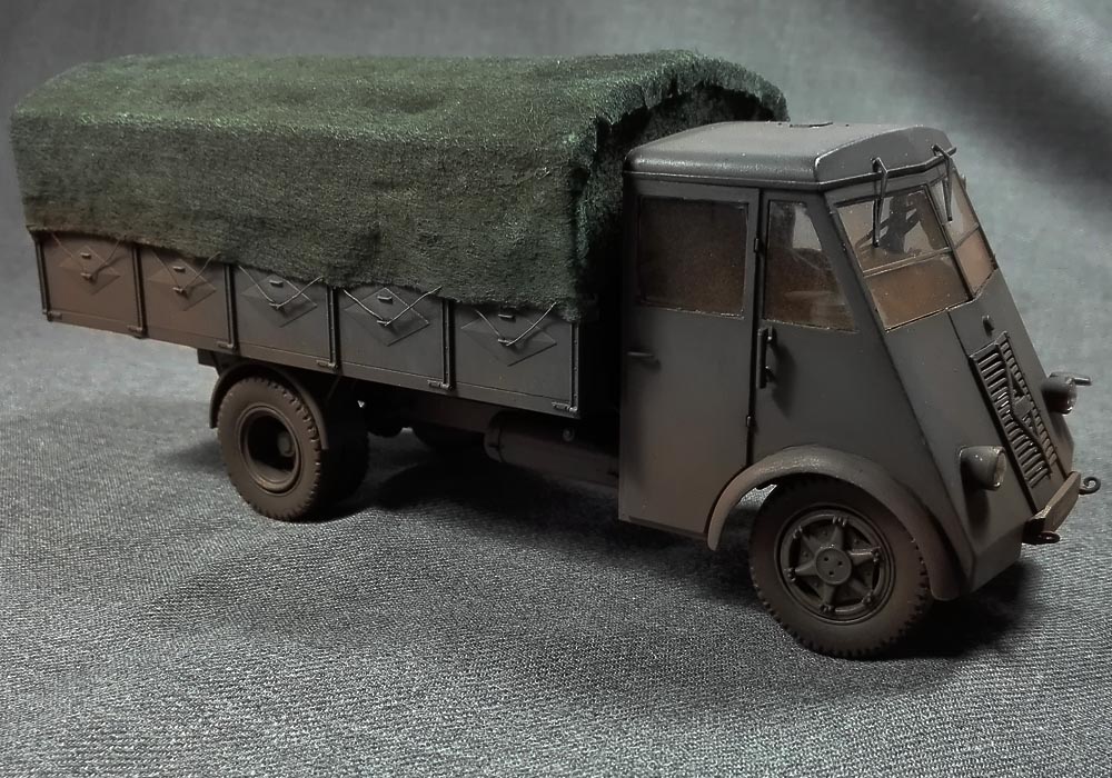

Renault AHN (update 31-12-2017) *** KLAAR ***
PietvanHees
Regiocoördinator Zuid-Oost

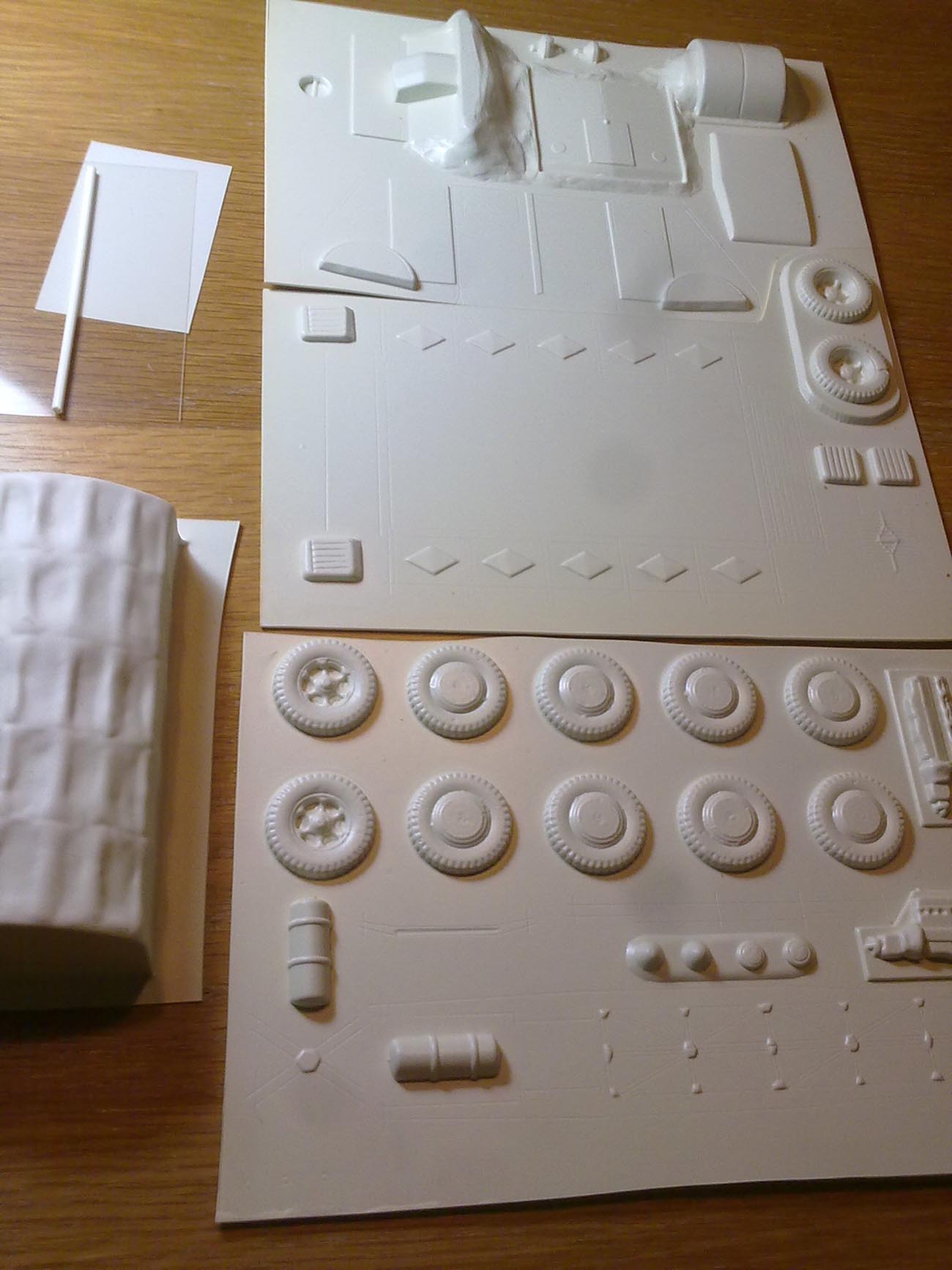

Die website waar Bas zo enthousiast reclame voor maakte ( 😳 ) was vooral bedoeld om er een te bouwen.... ( Als jullie het leuk vinden zal ik hier ook eea posten, maar vandaag dus maar even een samenvatting van het voorafgaande)
Dat model is een beetje een uitdaging:

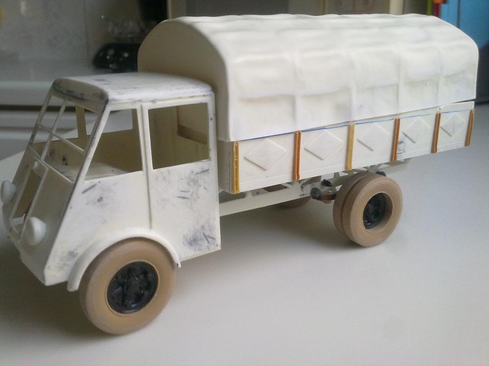

En ergens 1985-90 ben ik dus afgeknapt op die wielen. Toen ik in december een testje in elkaar heb gezet:
Beleek het uitvoerbaar.
Doel was eigenlijk hem gewoon snel in elkaar zetten. Maar naar mijn idee mag je mag niet kunnen zien dat het een vacu is, en hij moet ook visueel kloppen. Hmmm. dat legt de lat toch wel een beetje hoger....
Dus alle onderdelen schoongemaakt en in elkaar ermee.
Tjonge wat een groot ding! en wat een detail (ontbreekt eraan)
Maar ja, het is wel een heel gaaf chassis, wat bijna helemaal zichtbaar is:
Op dit punt heb ik dus uiteindelijk de knoop maar doorgehakt, en het toch maar doorgezet. De afgelopen 2 weken is er het volgende gebeurt:

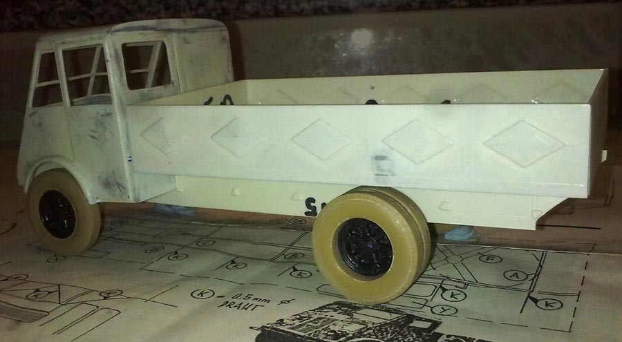

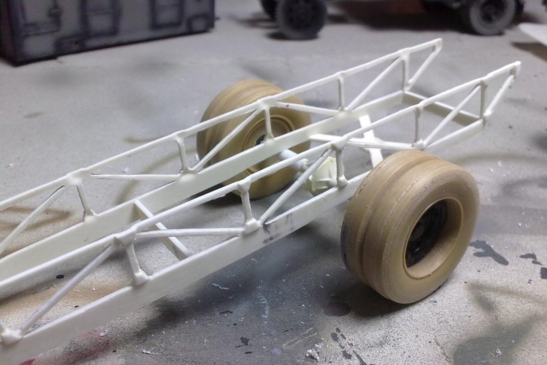

De tailgate van de bak bleek nergens op te slaan. Daarvoor moest er dus in de samengestelde bak ineens 9 vierkante gaten. Plaatje erachter en dan klopt het wel. De rest klopt heel aardig, kwestie van een aantal details toevoegen. Het chassis heb ik qua uit de kit afkomstige delen een beetje aangepast om de ingezonken binnenkant van die vacu-delen te verstoppen. Achterophanging bestaat uit gepimpte Blitz-veren en voorwielophanging uit 2 Blitz achterveren met aangepaste ophangingsdelen.

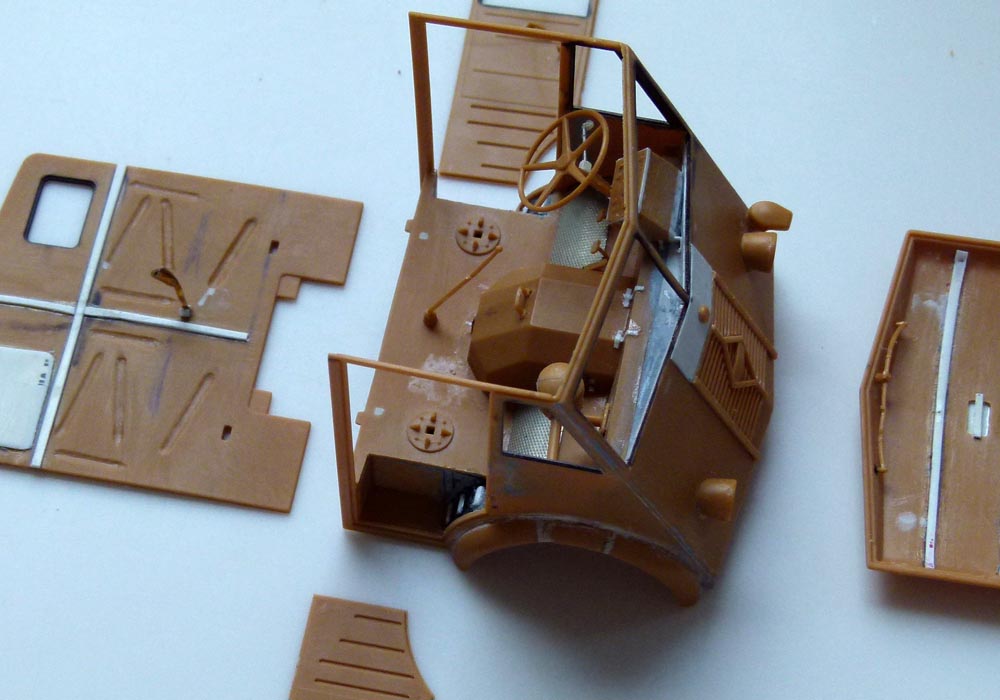

Uit de cabine bleek ineens ook nog een stuk uit te moeten. Voor en achter! Maar het begint nu ergens op te lijken! Als de vooras eronder zit en alles klopt hoef ik alleen nog een heleboel details toe te voegen.

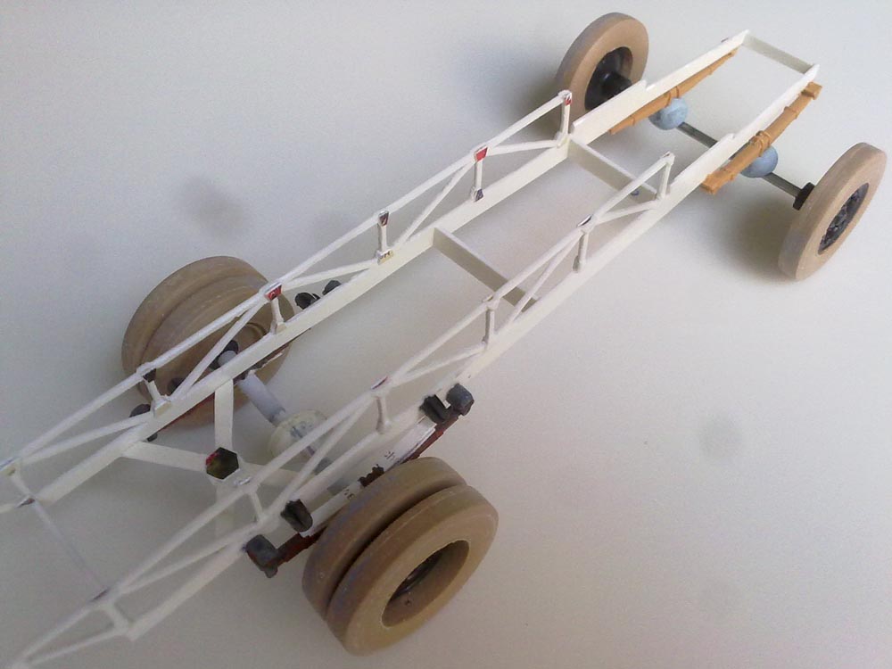

Nu die Zis aan de kant is heb ik de grootste puzzle die ik had liggen eens aangepakt.

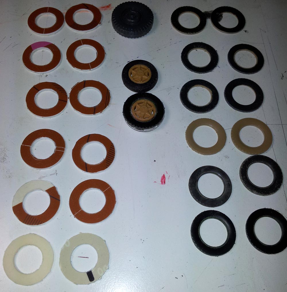

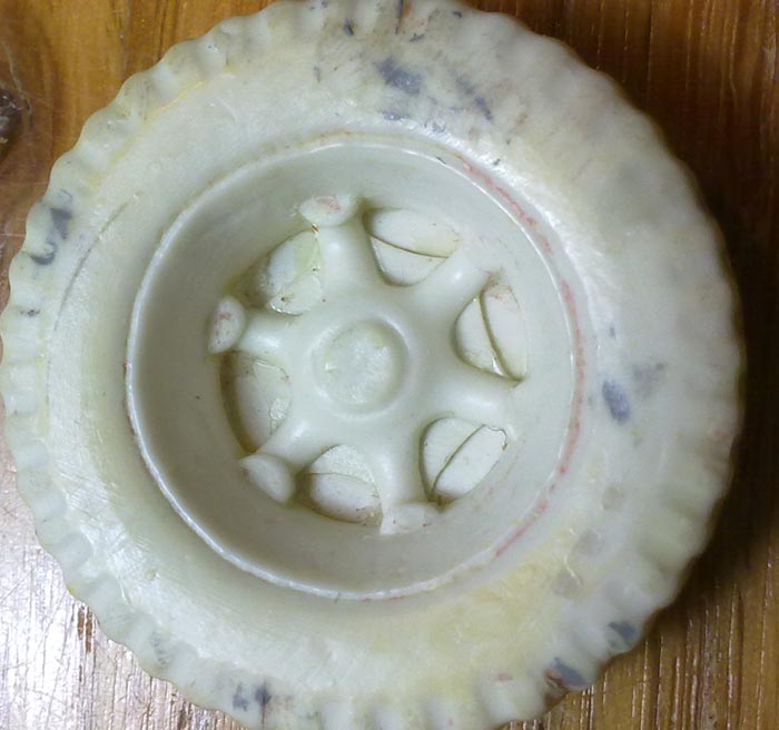

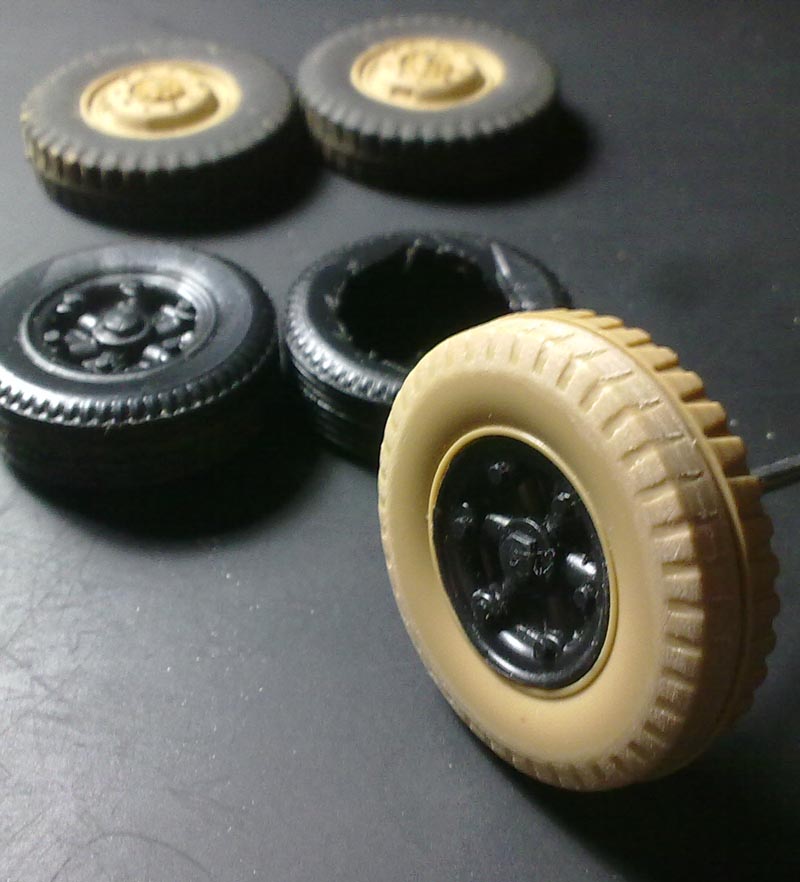

Ik had naast mijn eigen scratch project gewoon de kit gekocht, maar die heeft (hoe kan het ook anders....) een klein probleempje. De banden slaan helemaal nergens op. Er komt ook maar geen goede set wielen voor dit ding. Dus 7 wielen van iemands verknoeide Puma, inspannen in de boormachine, afdraaien tot 26,7 mm. Ai, helaas, dan blijven er alleen 2 schijven over. (De wangen van de band dus.) Dus dan die maar loszagen. Dan heb je met 6,1 mm dikte dus 2 schijven per band nodig
Als dat aan elkaar zit en er om de originele velgen dus wat grove bandjes zitten moet het hele verhaal maar eens in elkaar om te kijken waar het op lijkt. En o ja, dat spatbord zit verkeerd.
Mmm.

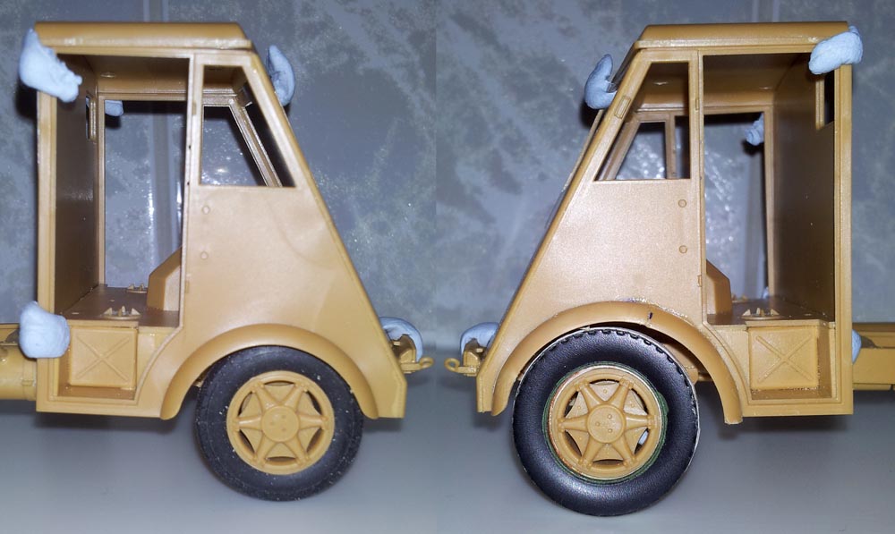

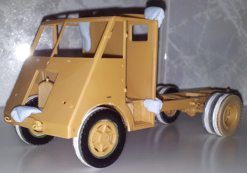

Is dat al dat werk waard? Nou, dan maar even een vergelijk tussen kit wiel onder het originele spatbord en mijn scratch wiel onder een verzet spatbord.
Ow? En had ik al verteld dat het vergeleken met foto's en tekeningen exact klopt?
Mooi. Die kan gewoon weer mee op een bouwavond, ik kan er mee verder!

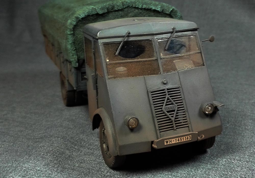

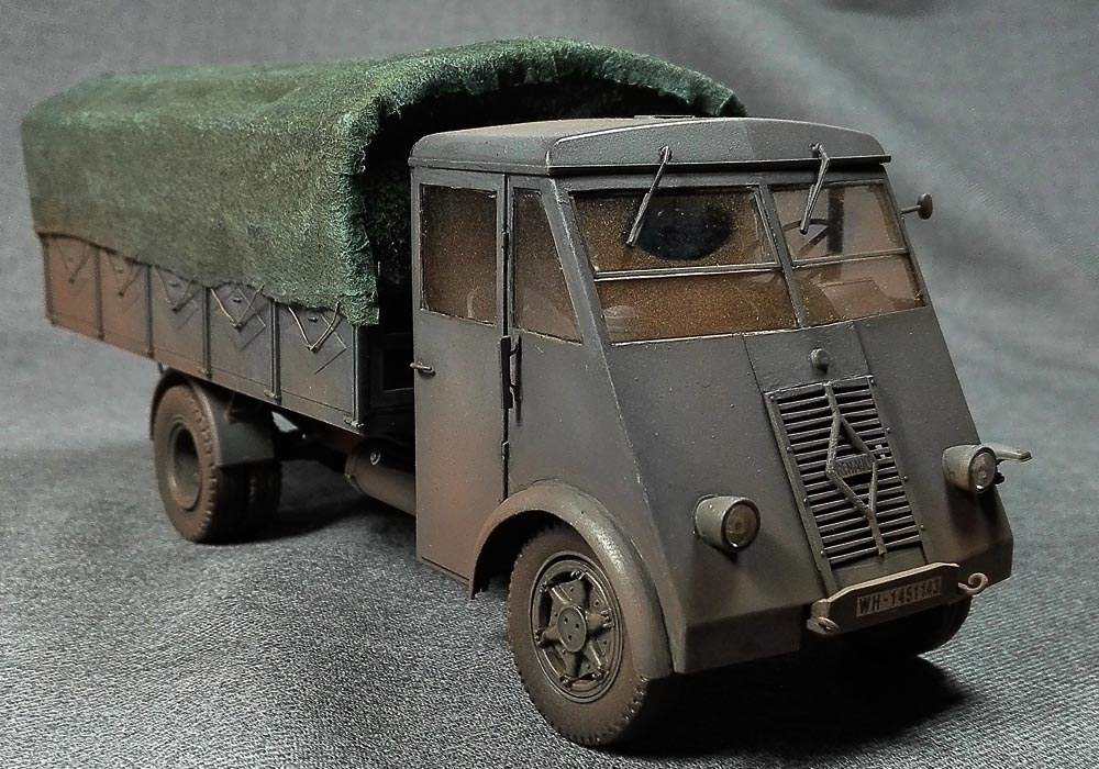

Re: Renault AHN (update 28-08-2017)
Heren,

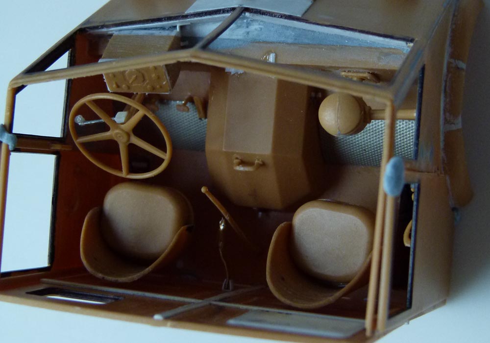

Aangezien ik na "paint it black" al was gestart voordat ik de info voor de takel famo's binnen had was deze weer aan de beurt. (Ik weet het, voor "paint it black" hem ik nog een paar tips open staan, komt goed.)

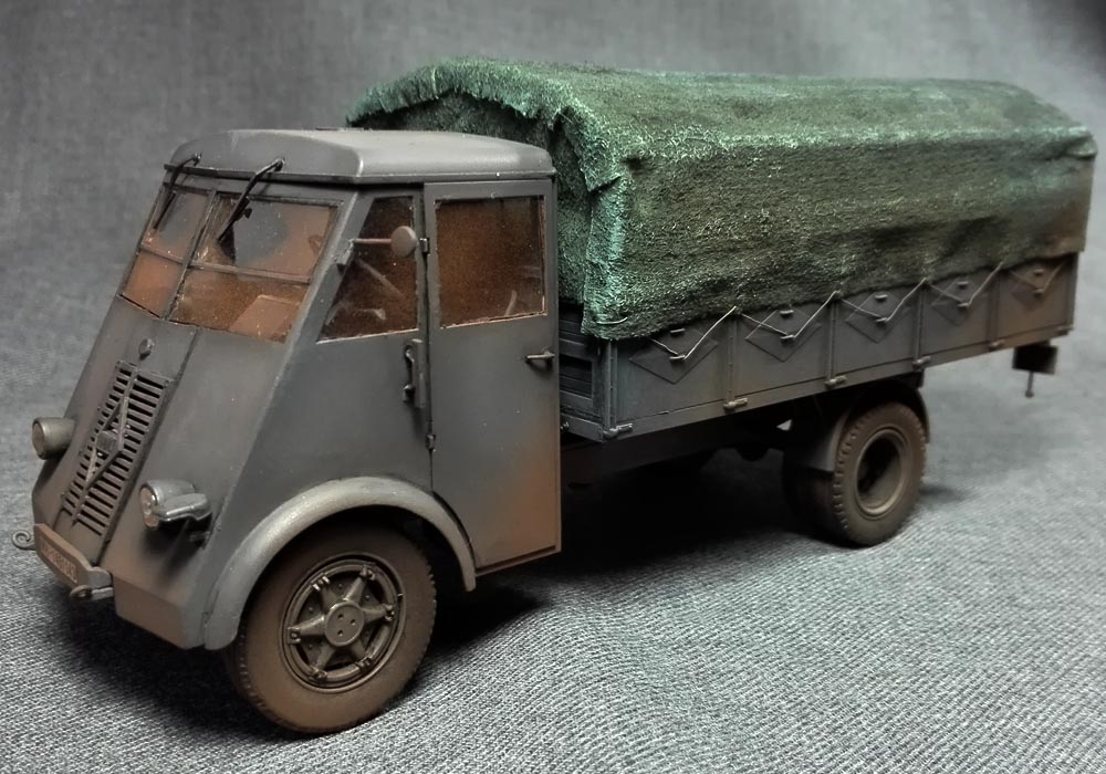

Reden om er even mee te wachten was de hoop dat iemand de juiste wielen of een PE-set uit wilde brengen. Helaas. Zelf verbeteren? Bleek een hoop werk in te zitten. Cabine weer uit elkaar gehaald en een paar stukken eruit gezaagd. Nu is de cabine van binnen klaar voor verf. Wat is er verbeterd? nou, bijna alles.
Voor de rest van het bouwverslag zie http://www.pietvanhees.nl/mb/pvh-ahn-vacu.htm

Hai Piet,
De AHN is een prachtig voertuig. Je hebt er flink werk aan gehad voorlopig en je mag nog even.
Mooie plaatjes ! 🙂
groet Johannes
Pet af voor dit werk Piet !
Mooie referentie, want heb deze ook nog liggen.... hou m'n hart al vast 😕
wel een schitterende truck !!!
veel plezier 😀
Hij is echt super geworden Piet. Dat belooft wat voor 2018.
Gr Bas
