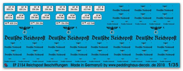

Voor dit project kocht ik decals van Peddinghaus, set #2154
Dit is 1 vel, zonder afzonderlijke decals.

Ik weet niet of ikzelf nu iets fout gedaan heb of dat de decals daadwerkelijk veel te dik zijn. Ze zijn tijdens bewerking net gummy. Zijn Vallejo Varnish en Humbrols Decalfix geen vrienden ? Ik gebruik doorgaans wel een dag om de vernis te laten drogen. Ik kon er nauwelijks correcties mee uitvoeren, nog te zien aan mijn pogingen rondom het woord 'Deutsche'. Omdat de decal dik en zwaar is, glijdt deze ook niet makkelijk als '1 geheel' naar jouw gewenste kant.
Op de voorbumper zie je dat ik het nummerbord-onderschild zwart geverfd heb, uit voorzorg. De achterkant deed ik op een ander moment en ben ik dit zwarten vergeten te doen; dat prachtige nummerbord is dus nu roze van kleur, in plaats van wit.
Die decals hadden best wat dekkender gemogen wat mij betreft ... qua kleur dus. Voor mij geen Peddingraus voorlopig !

Hallo Johannes,
Het is een mooie ombouw, en zonde om op te geven.
Ik heb op ebay zitten zoeken voor decals:
Peddinghaus 1/35 Deutsche Reichspost German Postal Service WWII Markings 2154
https://www.ebay.nl/itm/Peddinghaus-1-35-Deutsche-Reichspost-German-Postal-Service-WWII-Markings-2154/171964925050?hash=item2809e8847a:g:gMsAAOSwwbdWGZpT
De stangen van koperdraad doe ik bijna hetzelfde als Timo:
Ik neem een lang stuk en zet het vast in de bankschroef, en aan de bankschroef kant draai ik het een slag om een rond stuk metaal (dik minimaal 2 cm) of hout (trapleuning dikte) en trek er aan tot ik bij het uiteinde ben. Daarmee zijn de ergste kronkels er uit. Daarna neem ik een ouderwets handboor machientje om het te draaien, en zoals Timo zegt, "rete strak".

Wel bijzonder dat alle losse decals die te koop zijn in het zwart zijn terwijl als ik LKW’s Reichspost voertuigen ga googlen deze bijna altijd zijn voorzien van een zilver/witte belettering!

Dank je. Toen ik de decal-sheet van Peddinghaus vond, heb ik genoegen genomen met de zwarte decals. Het ging mij voornamelijk om de grootte en heb daarna ook niet verder gezocht. Wel maf inderdaad, dat bijna alle zwarte decals van #2154 in het echt wit en/of zilver waren.
