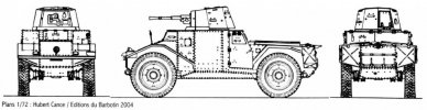

Een paar tekenaars hebben gelukkig ook een bijdrage geleverd:
Om dit te bouwen gebruik de Panhard 178 van ICM en de nodige Evergreen artikelen. Voor de opsmuk gebruik ik de French Infantry van Tamiya waarvan eigenlijk alleen de bovenlijven en de uitrustingstukken gebruikt zullen worden, de rest wordt ook zelf gemaakt.
