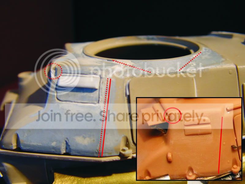

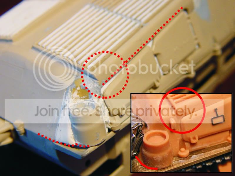

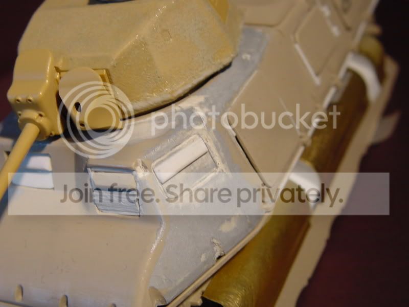

Ik liep tegen problemen aan met de maatvoering van de romp. De schuine plaat van de romp blijkt niet goed te staan, waardoor die te ver naar achter doorloopt. Met putty is een correctie uitgevoerd. Slechts 1mm, maar de verhoudingen kloppen ineens veel beter. Bij het dak werd ook duidelijk dat de verdikking daar te ver doorloopt. Verder heb ik met wat putty de turretring af laten lopen en zijn/worden de hoeken van het dak flink bijgevijld.

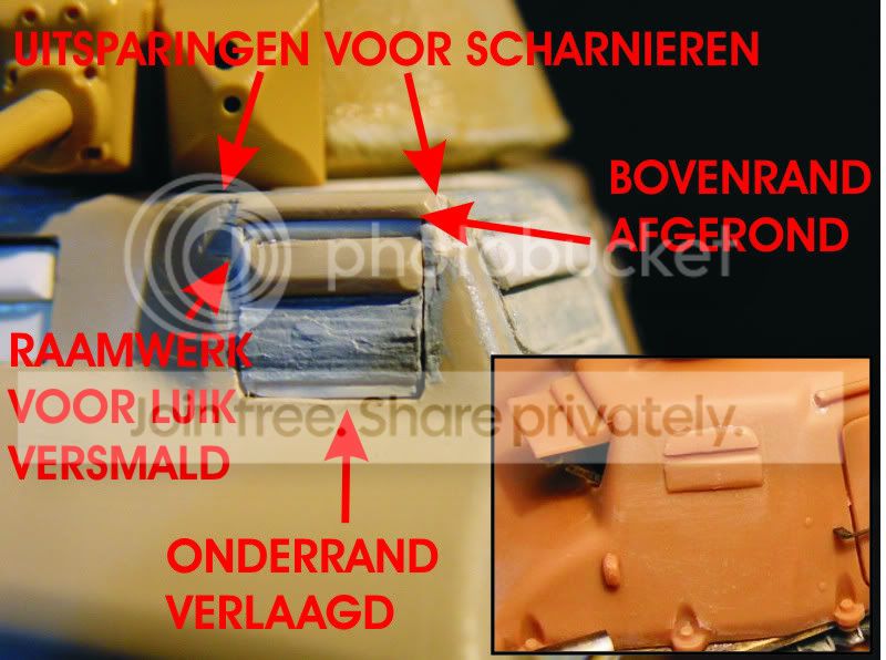

Het zichtluik van de bestuurder heeft Heller sterk vereenvoudigd. Ook de afmetingen kloppen niet. Uiteraard is hier nog flink wat putty en schuurwerk voor nodig. Belangrijkste wijzigingen zijn het versmallen van het gat en het uitsnijden van de bevestingspunten van de scharnieren. Het luik zelf is "verlengd" en aan de bovenkant is een staafje evergreen toegevoegd.
De visionports van deze kit slaan echt helemaal nergens op dus dat wordt scratchen. Nog flink plamuren om mijn foutjes weg te werken, maar daar leer je van. Uiteindelijk 🙄
Het hoofdluik ligt in werkelijkheid in een opening die vlak is aan de zijkanten. Hier moet nog meer evergreen worden toegevoegd en met plamuur een vloeiende overgang gemaakt worden. De meeste luiken liggen verdiept en dat komt in de kit niet goed naar voren. Naast die luiken bevinden liggen vaak een aantal opstaande randen die ook ontbreken in de kit.
Nogmaals de aangepaste voorkant. De voorste rand van de "upper-hull" (bij de boutverbing met de lower hull) is vertikaal gevijld ipv de geleidelijk aflopende interpretatie van Heller.

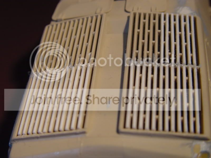

De roosters hebben een cosmetische upgrade gehad door er halfronde strips op aan te brengen. Daarmee klopt de vorm beter en komen de roosters ook boven de opstaande rand uit. Toch blijft er nog genoeg detailwerk over.

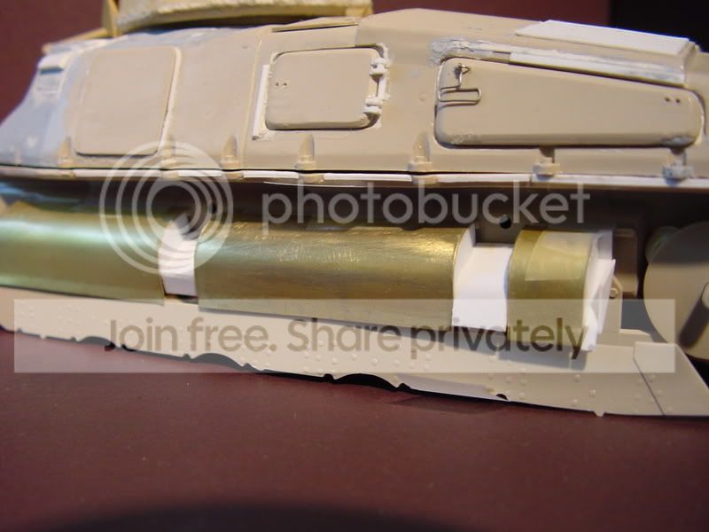

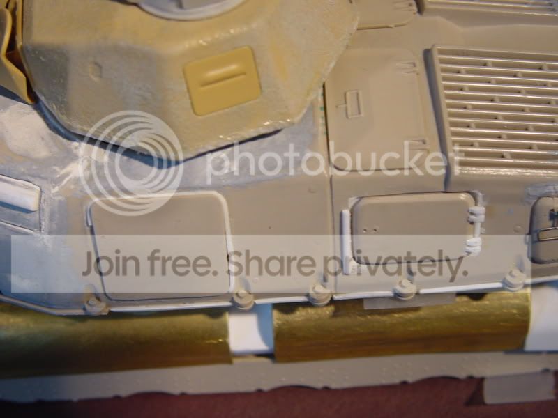

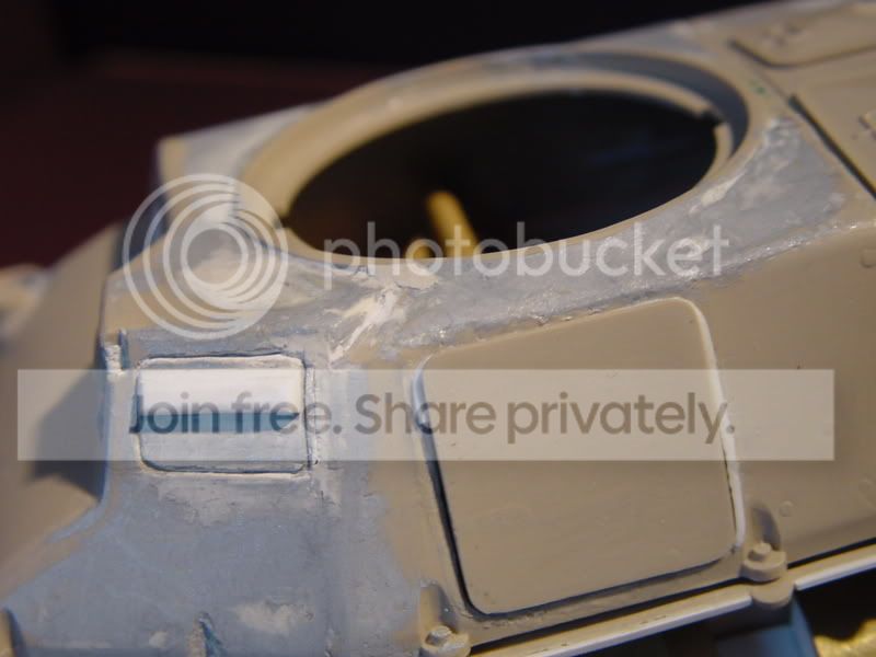

De "antenne-basis" zit op de heller kit te ver naar achteren. Daardoor klopt de lijn van de romp daar ook niet. De luiken liggen in werkelijkheid iets verdiept, daarom heb ik een evergreen ondergrond geplaatst voor de luiken. De luiken hier zitten trouwens allemaal nog los, dus klopt de positie nog niet precies. Boven de luiken zit een verdikking in het pantser. Die moet hier nog aangebracht worden.
De verdiepte luiken zijn goed te zien. Boven het rechter luik is het begin van de verdikking in het pantser al te zien.

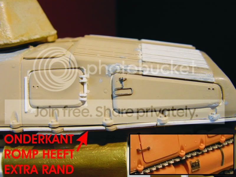

Verkeerde keus gemaakt om stukjes evergreen uit te snijden om de onderste helft van de romp te verbreden. Zullen worden vervangen door rechtere evergreen strips. De loopwerkbeschermkappen zijn gescratched van messingplaat.... Helaas zijn ze te dun en moet ik waarschijnlijk alsnog met evergreen gaan klooien 🙄

Op dit moment moet ik de bovenkant (dak) van de romp nog bijschuren omdat de lijn daarvan echt niet klopt. Waarschijnlijk moet ik de kit doorvoor nog doorzagen... Verder moet er nog detailwerk aan de roosters worden toegevoegd en moeten alle luiken en het gebied erom heen worden aangepast. Dat is exclusief gietnummers en andere gietelementen. Uiteraard krijgt het geheel nog een mooi sinaasappelhuidje 😉
Het onderste deel van de romp valt in principe wel mee. De wielophanging ga ik gewoon handhaven, die zie je toch niet. Maar de pantserbescherming en het ophangsysteem daarvan moet ik nog helemaal scratchen 🙄 En daarna kan ik dan aan de echte details beginnen 😕

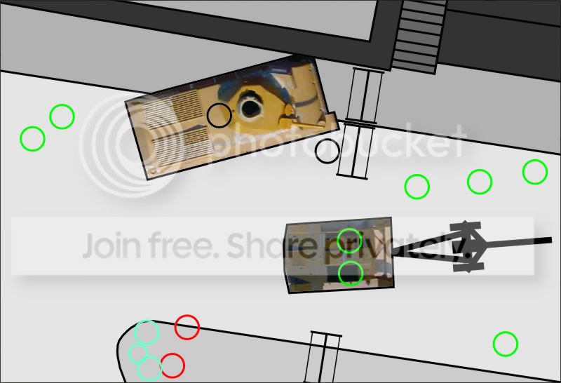

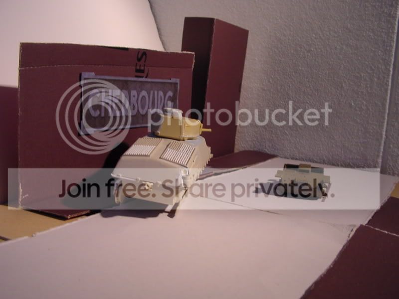

Ja, het is wel een kit die veel TLC nodig heeft. Kan ik ondertussen mooi nadenken over de dio layout. Zoals ik al had aangekondigd wordt het dus Cherbourg:
Zeg het met kleuren 😉 blauw voor burgers, rood voor de Feldgendarme, zwart voor de tankers en groen voor gewone soldaten.

leuk project om te volgen. Persoonlijk zou ik het oppervlak wat inkrimpen. Er zit een hoop (teveel?) 'dode ruimte' in. Maar da's ook maar mijn idee 🙂

Tja ruimte op dio's is altijd lastig. Voorlopig hou ik het idee zoals het nu is. De figuren zijn uiteraard allemaal nog verplaatsbaar en mocht ergens teveel ruimte zijn dan lossen we dat nog wel op 😉 Een fietser voor de UE neemt al veel ruimte weg. Dio's worden naar mijn mening ook vaak te vol. Beetje teveel Verlinden stijl, met overal rondslingerend materieel. Niet helemaal mijn smaak. Houd zelf meer van wat lege ruimte, maar dan moet het natuurlijk wel functioneel zijn. Ik houd het in de gaten 😉

Mooie lokatie heb je gekozen met dat 'Cherbourg' bord aan de muur. Misschien is het wat om de Somua wat meer parallel aan de muur te zetten om de doorgang door het roadblock niet te veel te belemmeren. Ik ben benieuwd naar wat je ervan gaat maken!

Dan maar wat plaatjes om een idee van de figuurtjes te geven. Ben van plan nog een paar figuurtjes toe te voegen, maar daar ben ik nog niet helemaal uit.
Achter de UE komt nog een Pak97/38 of Puppchen te hangen. Zelf denk ik niet dat ik teveel dode ruimte heb.....

Heb trouwens de originele locatie nog iets beter bestudeerd en ik denk dat de dio opzet nog iets aangepast moet worden. De layout is net wat lastiger. Wel zie ik een paar extra mogelijkheden voor hoogte verschil dus das mooi meegenomen. Ik ga maar eens een geschikte lijst zoeken.

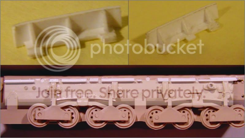

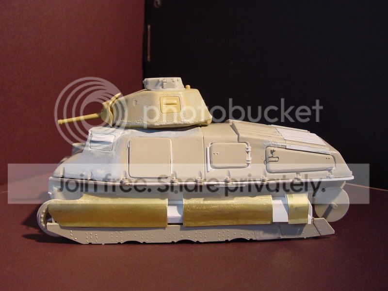

Loopwerk: evergreen aangebracht waarin de bescherkappen gehangen moeten worden. Track-geleiders voor tussen de return rollers gescrached. Niet on tevereden maar nu ik de detailfoto's zie ben ik bang dat ik ze opnieuw moet maken 🙄 De geleider is volgens mij langer en heeft ook een andere vorm (uitsparingen).

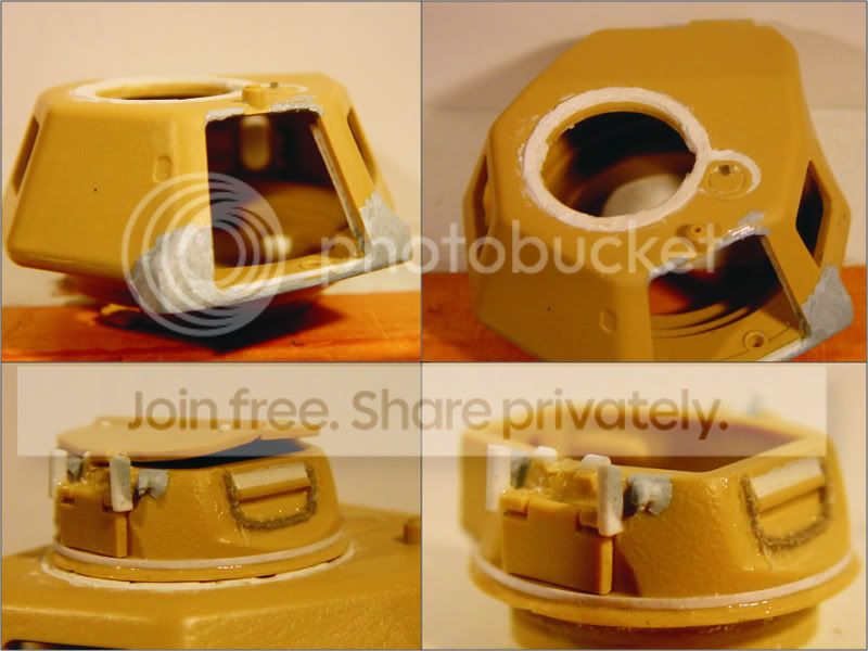

Koepel: de APX4 van amiya wordt beetje bij beetje een APX1 CE. De uitstulpingen toegevoegd waarin de scharnieren van het luik zaten. Verder de onderkant van de koepel (onder het luik)"opgevuld" en de opening voor het luik verkleind. Stukjes aan de bovenkant opgevuld en aan de onderkant wat evergreen toegevoegd. De bovenkant van de koepel hoort meer profiel te hebben. Het begin is gemaakt rond het luikje en als basis voor de cupola.
Cupola: Tamiya's Duitse versie is aardig maar ze hebben wat foutjes gemaakt 🙄 De haken voor de cupola moet je zelf toevoegen. Rot dingen 😈 Ook de stops voor de luiken ontbraken. Het grootste luik mist twee boutjes voor de vergrendeling en beide luiken zijn te breed. Opgelost door de zijkanten recht af te snijden en de scharnieren te verplaatsen.
De achterkant van de cupola mist ook wat details. Rond de kijkgleuf horen wat lasnaden en het profiel boven de cupola klopt ook niet. De onderkant van de cupola heeft nog meer problemen. In werkelijkheid is dit een dunne "strip" (raincover?) die met bouten vastzit en schuin afloopt. Een dunne strip papier toegevoed maar de boutjes onbreken nog. De onderrand is schuin afgesneden.

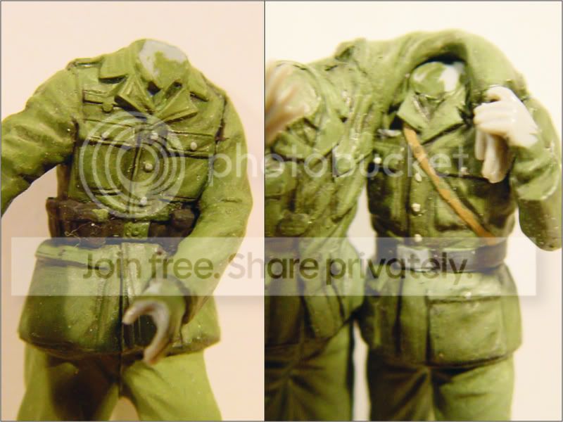

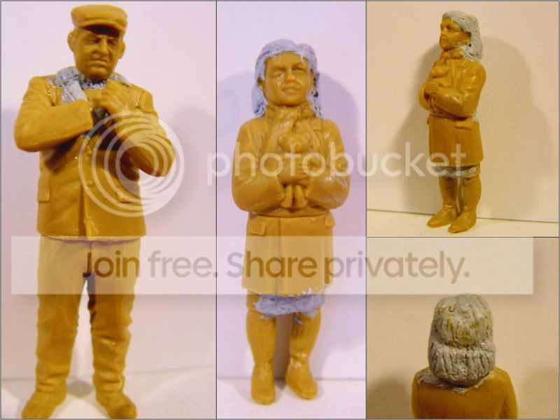

Eerste figuurtjes. Opa heeft zijn sjaal afgedaan en het jongetje met mutsje veranderd langzaam in een meisje met rok en zonder muts. Nog genoeg werk om het haar acceptabel te maken.

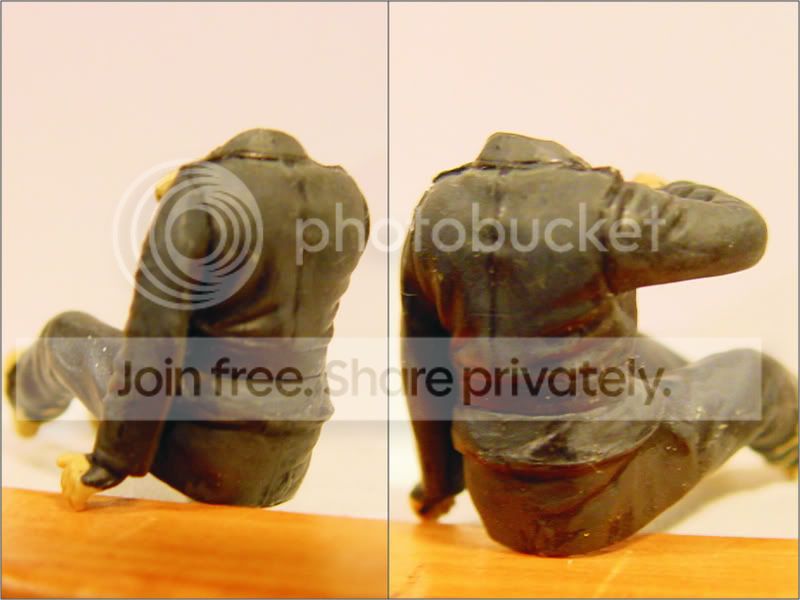

De tanker voor in de koepel. Alleen de achterkant want de voorkant zie je toch straks toch niet 😉 Eigenlijk is die nog niet het bekijken waard 😛 . De gele vlekjes op de rug zijn trouwens een foutje van de compressie. Die zitten er in werkelijkheid echt niet 😕
Rechter foto is helaas niet zo scherp al ik dacht 😳 Tch is nog wel te zien dat ik nog wat bij moet werken. Volgende foto zal ik de figuurtjes trouwens afstoffen. Nu zijn ze wel erg stoffig...
