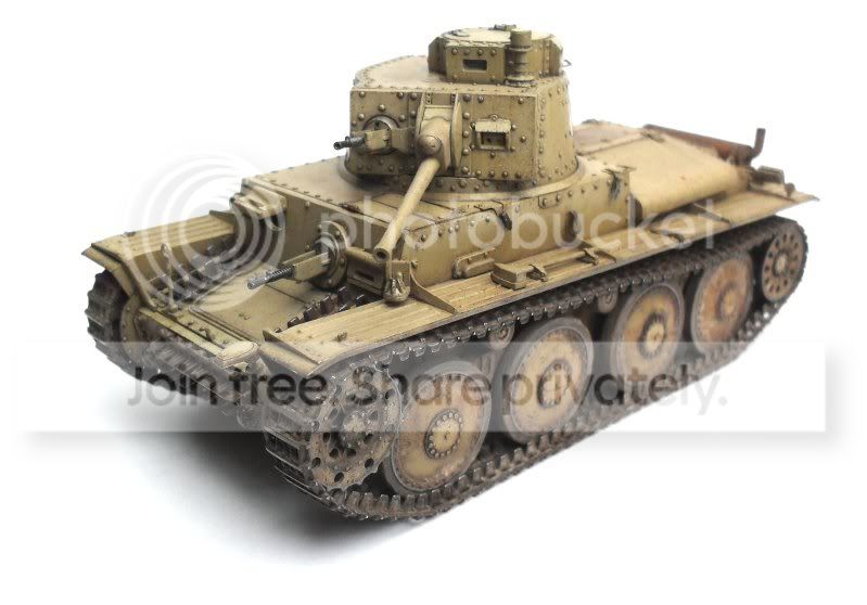

Niet stilgezeten na de Kleine Befehlswagen...na het saaie grijs, nu tijd voor een saaie gele 😈 .
Het werd Dragon's kit Panzer 38 (T) Ausf. G met interieur. Praktisch recht uit de doos, met uitzondering van enkele kleine prulletjes die ik zelf maakte, en Friul tracks.
Een foto om bij te benen :
De onderbouw is klaar. De volgende updates handelen over de laatste verwering en de weathering, alsook de aankleding van het tankje.

Om GVG te citeren:
"Wat een bedrog ! Om een foto van echte tank te plaatsen" 😀
Weer perfect Guy.

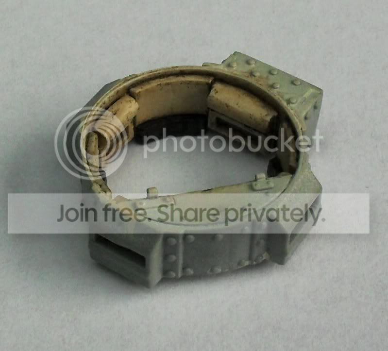

Commandotoren :

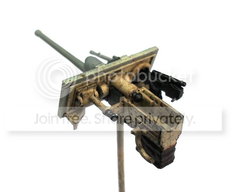

Kanon :

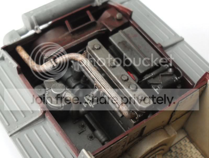

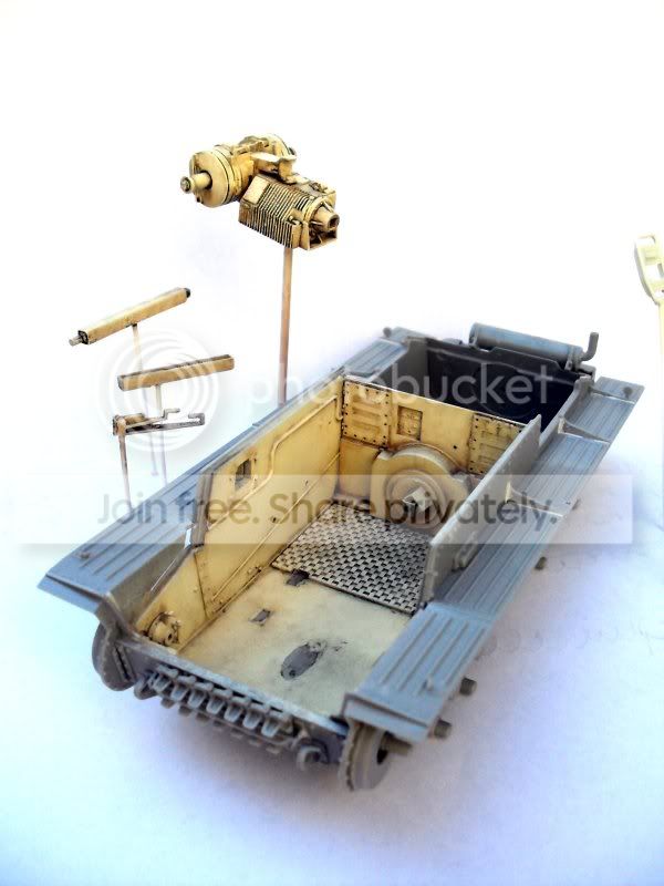

Motorcompartiment, welk ik niet verder detailleerde omdat het ondertussen toch compleet uit het zicht verdwenen is :

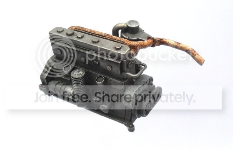

De losse motor :
Personeelsruimte in opbouw :

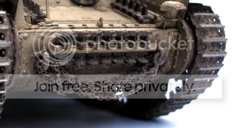

Heb een sleepketting gefabriceerd (een groot woord voor wat het slechts is maar ja...) :

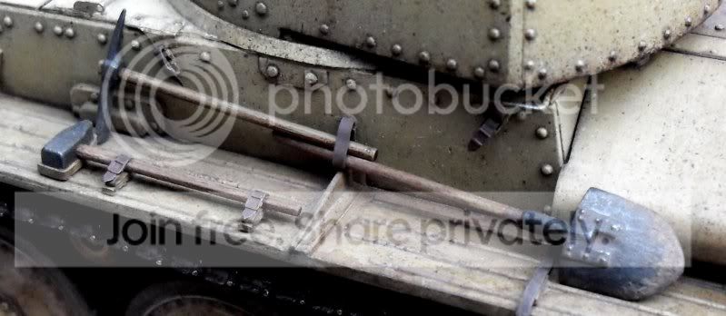

Nu tijd voor wat boordgereedschapjes.
Knap werk Guy, details zien er goed uit en zo'n sleepketting kleedt het extra aan wat weer ten goede komt van het model. De kleurstelling en verwering past bij je model en ik kan niet iets bedenken wat je beter zou kunnen doen al zal er altijd iets te vinden zijn als ik mijn extra brilletje zou opzetten .... 😉

Kun je aangeven welke kleuren / verwering je bij de ketting gemaakt hebt ?
Johanna, een ketting vind ik altijd erg leuk om toe te voegen, het ukje wordt er gelijk meer mans van. Laat je tweede brilletje maar lekker op tafel liggen !
Frank, ik heb de ketting eerst geairbrushed met donkerbruin, daarna een roestachtig bruin, en verder op punt gezet met pigmentpoeders voor roest en stof, alles vastgezet met fixer for pigments (dat spul werkt voortreffelijk !).

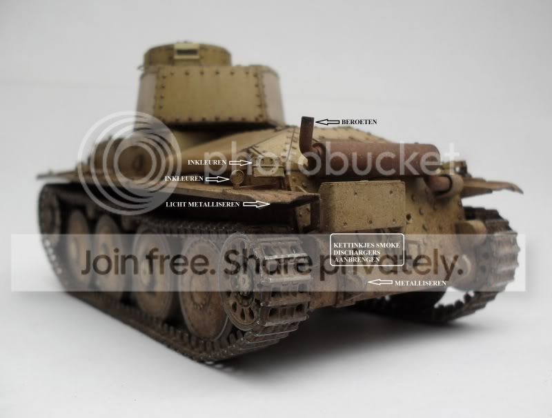

De kont in volle afwerking :
Wederom erg mooi werk Guy!
Wel erg jammer dat je niets meer van dat mooie binnenwerk ziet of haal jij voor & na het slapen gaan ff het koepeltje eraf om te gluren en te zuchten?

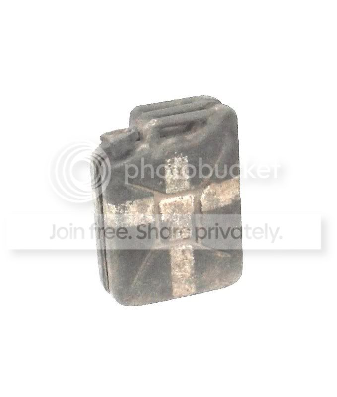

Roger en Johanna, uiteraard ga ik verder met het aankleden van dit tankje, ik wil vooral dingen toevoegen die qua kleur leuk matchen met het gele. Het voorzien van decoratie vind ik persoonlijk erg plezierig om te doen en ik steek er graag de nodige tijd in. Gisteren heb ik een paar jerrycans gebouwd (mogen en kunnen niet ontbreken...), en ik hoop een paar emmers te scoren, naast wat andere spullen die me aanstaan.
