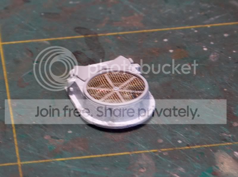

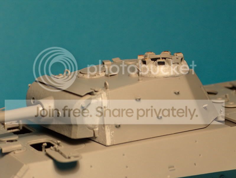

Als tussendoortje ben ik deze Panther G van dragon in elkaar aan het steken. Alles past perfect. Hier en daar wat scratch, maar niet veel bijzonders. De romp is voorzien van rolstructuur (bewerkt met lijm en bijgeschuurt) en sommige onderdelen van gietstructuur (surfacer 500).
met lijm en dan bijschuren, das het hele verhaal, maar daar neem ik geen genoegen mee, het ziet er goed uit kerel, leg eens uit HOE je dat doet, de methodes die ik ken voor gelaste platen vind ik niet echt overtuigend, terwijl dit resultaat er mag zijn.
overigens, van je geloof gevallen? weinig scratch? of wordt het dan een bijzonder verfje of afwerking ofzo?

Maar als ik deze foto's bekijk, baal ik er steeds meer van dat ik geen roosters van PE heb toegepast.

Mooie start Bas! MAARRRR, even een paar puntjes 😛
De putty bij de copula mag weer weg, er hoort daar een naad te zitten...
De voorste plaat van de toren (waar het kanon uit komt) is een masieve casting, hier is dus ook surfacer 500 van toepassing.
Bij de kampfraumheizung missen ook nog 4 boutjes, die de 2 delen verbinden.

Bas, als ik het goed zie op de foto's is de binnenkant (onder de roosters) nog niet voorzien van verf. Had je die niet beter direct kunnen voorzien van een laag verf? Lijkt me lastig om het grijze nu keurig weg te werken onder het gaas.

@ Timo: het bewerken van de platen is heel simpel . Je pakt een kwast en dep deze in de tamiya extra thin cement. Hiermee maak je het oppervlak nat en begin te deppen totdat er draadjes meekomen. Dit laat je drogen en vervolgens schuur je dit oopervlak weer iets op. That's it.

@ Jan: bedankt voor de tips, ze zijn verwerkt!

Kun je een close-upje maken van de cilinder aan de linkerkant ? Ik neem aan dat je die gescratcht hebt...

@ Frank: ik zal nog een close up maken.
