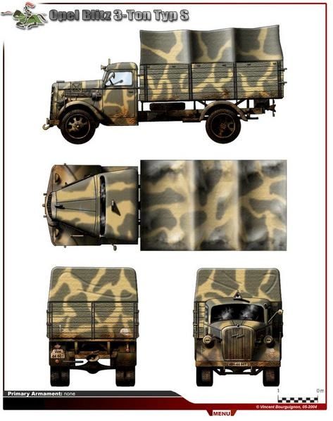

Re: Opel Blitz Early -Update 21 mei: cabine geverfd-
Een fraai interieur! Mooi gebouwd en geschilderd. Eventueel nog wat metaal op de 'schurende' delen zoals de pedalen etc?
Hoe kom je bij deze kleur groen?
Hi Mike,
Ziet er erg realistisch uit, ben benieuwd naar de totale finish!
Mike Bruijsten zei:
Ik denk eerder dat deze Blitz gewoon Feldgrau is met daar overheen later (in het veld) aangebrachte camostrepen in Dunkelgelb. Dit was vrij normaal in Rusland in de zomer van 1942. Rond dezelfde tijd gebruikte men echter ook Graugrün om voertuigen van het DAK (die verscheept werden in Feldgrau) te camoufleren, dus het is best mogelijk dat die kleur verf ook naar Rusland is gestuurd. Pas in 1943 werd overgegaan op Dunkelgelb als basiskleur.
Gezien dit alleen maar een illustratie is kun je eens een stukje proberen met Feldgrau als basis met daar overheen een camopatroon in Dunkelgelb of Graugrün om te zien of je dat bevalt.
Grtn 😉
David
Mooi werk, Mike. Ik twijfel wel aan de groene kleur, maar het is weer eens wat anders. Zoals al gezegd: maak de pedalen nog even glimmend met een polood, die dingen slijten bij het leven.
Deze vroege blitz is van 1937 tot 1939 gemaakt, en inderdaad ook (veel) civiel geleverd. De basiskleur is dus grootste kans donker grijs, of (civiel) een van de typische periodekleuren van 19toen. (Donkergroen, donkerrood, etc etc)
Als zo'n civiele definitief in de wehrmacht werd opgenomen werd ie overgespoten in: donkergrijs. (tot halverwege de oorlog ,daarna geel) Er zijn zelfs voertuigen die nog in de primer (rood) stonden uitgeleverd, dus groen is ook mogelijk, tijdens de oorlogs productie. Waar zie je die oorspronkelijke kleur nog? in de cabine, tussen het chassis. Maar dat heeft totaal geen waarde om dat te doen, want dan moet je van alles uit gaan leggen.
Verder? Camo patroon? Bijna alles kan, want ze werden in alle afdelingen van alle legeronderdelen gebruikt. In de reichswehr periode werden ook al camo schema's gebruikt. in het begin van de oorlog veel minder en hoe later hoe meer takken en camo. Bedenk alleen dat als ie een camo patroon heeft het in het eerste deel van de oorlog meestal een voertuig is wat kort achter het front wordt gebruikt. Logistiek is een heel groot deel van het voertuigpark van een leger, en dat zit vooral ver achter het front. Die zijn meestal niet gecamoufleerd tot het luchtoverwicht van de geallieerden zó groot was dat er alleen 's-nachts een goede kans was dat je ook aan kwam met je lading.
Wees voorzichtig met foto's van overlevende voertuigen. restaurateurs plakken soms vanalles aan elkaar. Die eerste site bijvoorbeeld toont dan ook nog 4x2 en 4x4 blitzen door elkaar heen. De assen en wielen van een vroege en late blitz zijn altijd de grote verschillen, verder zijn er veel detail verschillen over de loop van de productie.
