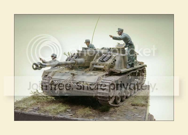

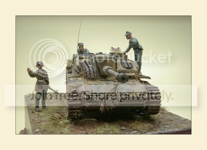

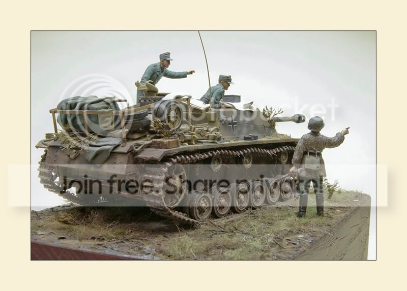

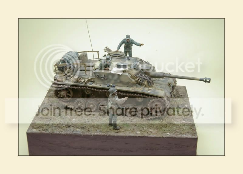

Nog een Stug.
Na hele lange tijd. Ik denk dat ik ergens in de jaren 90 mijn laatste panzer heb afgebouwd. Weer eens een Stug in elkaar geknutseld.
Na aanraden van een mede-plakker ook maar gelijk een ondergrondje gefabriceerd.
De tank is van Dragon ( holy-shit, wat veel onderdelen ). De bemanning is gedeeltelijk Tristar,Dragon en Hornet. De infanterist is van MK.
De Stug is eigenlijk O.O.T.B. Zonder update setjes. Alleen het kanon is van Armorscale.

Hey medeplakkers,
Bedankt voor jullie positieve reacties.
Wat betreft, de tak aan de voorkant . Ik heb een doos met "loof-boompjes"gekocht van het merk ER DECOR, met dus miniblaadjes er aan.
Alleen heb ik hier juist de blaadjes vanaf gehaald. ( Moet herfst voorstellen. )
Vervolgens heeft de tak een wash of 2 gekregen ( Mig productions )En is daarna een klein beetje bij geschildert met Humbrol sand.
De ondergrond is een beetje vreemd opgebouwd.
Ik heb (Mig) pigments. Dry mud en Europe dust vermengd met Mig acrilic resin, en dit vervolgens met een dikke kwast lekker kledderig aangebracht op de sokkel.
Toen het nog nat en vochtig was heb ik er rupssporen in aangebracht en het gras ( Noch ) in 2 kleuren. Groen en geel-bruin er in geduwd/aangeplakt.
Na droging is het een kwestie van bij airbrushen. Blijft het gelijk een beetje beter zitten ook .
Alles is na droging, extra met pigmenten bijgewerkt.
Ik heb wat losse boomblaadjes ( plusmodel ), op zowel de grond, als het voertuig aangebracht .
Het zijl op het motordek is gemaakt van loodfolie. Makkelijk in plooien te drukken.
Op naar het volgende model.
Guido
