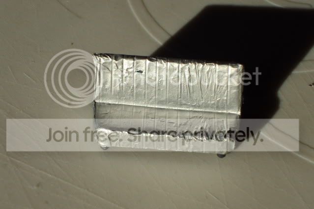

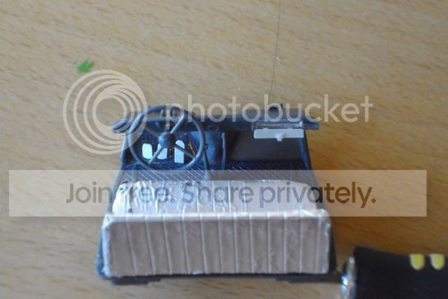

De standaard rechte bank vond ik niks, dus ik heb er een leren bank met stiksel van gemaakt;
De foto heb ik bewust in het licht gezet, zodat de structuur zichtbaarder wordt.
Ik heb ook de voetpedalen gemaakt en als er een handschoenvakje in zit, kan die ook open, toch? Hang ik straks een kaart in....

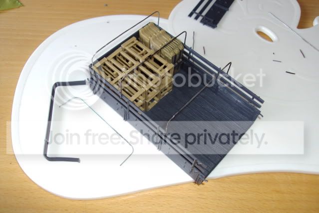

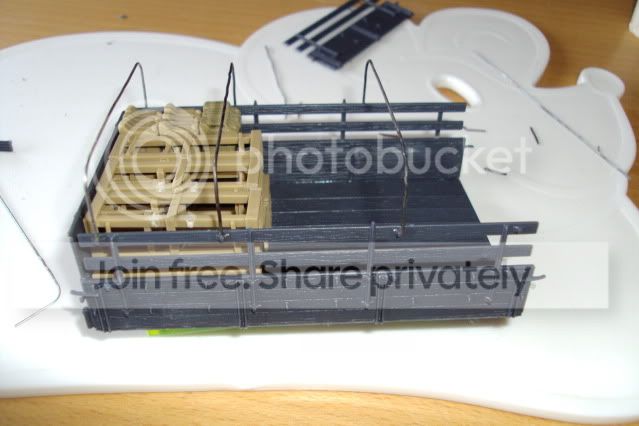

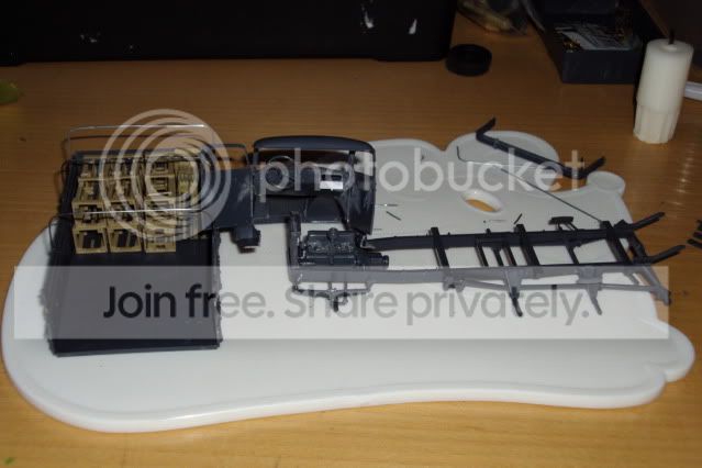

De bouw van het muildier vordert langzaam.
Het chassis krijgt al wat vorm, de laadbak had ik in elkaar zitten, maat moest ik strippen en met andere wandjes in elkaar zetten. Vond de gesloten wanden niet uitzien en m'n referentie toonde de open variant, dus...
Ik heb er meteen de huifbeugels opgezet en de kitversie als mal gebrukt voor het buigen.
Zo krijg je vaag het idee van hoe het moet gaan worden;

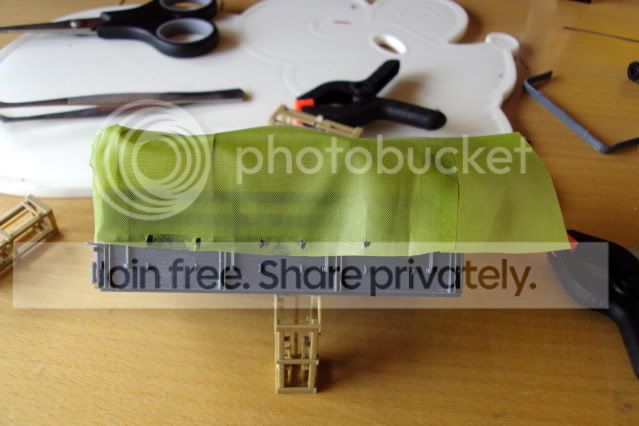

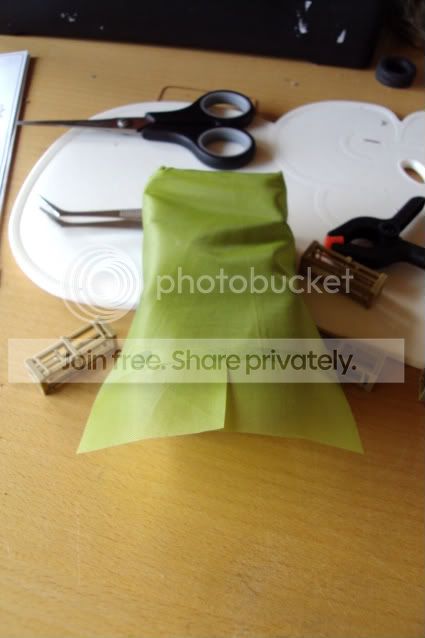

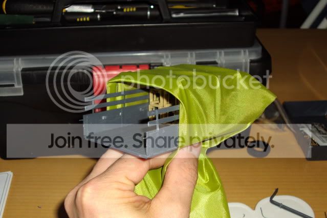

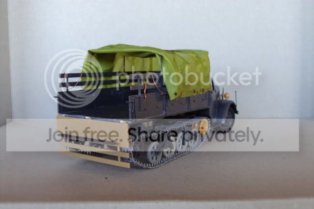

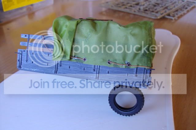

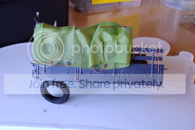

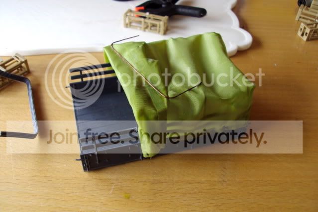

Naast het houtklieven en stapelen ben ik ook nog wat aan het fröbelen geweest met de huif.

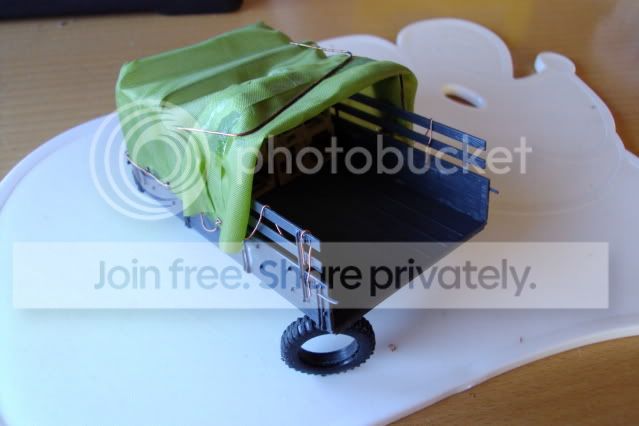

Met veel gedoe en gedonder heb ik de huif in elkaar gezet. Daarbij heb ik dat ding een keer aan m'n vingers vastgelijmd. Kennelijk houdt een paraplu wel water tegen, maar geen cyanoacrylaatlijm... 😱
Ik kwam net een stukje tekort om de flap aan de achterzijde uit één stuk te maken, dus is 't nu een huif met twee flappen geworden;
Vervolgens heb ik er met een verhit stuk ijzerdraad gaatjes in gesmolten, zodat deze over de "ogen" van de bak vallen. Hier komen straks nog stukken touw doorheen;
Dan een kwestie van even vast zetten, de achterzijde van de huif openklappen, zodat je er ook onderin kunt kijken, de zaak plooien en fixeren. En dat zijn best een boel handelingen tegelijk!
De vierde huifstang heb ik gebruikt om de huif verder te fixeren.
Ben heel benieuwd hoe dit eruit gaat zien als er een verflaagje op zit!

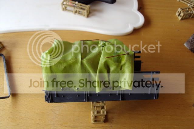

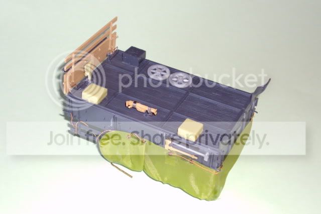

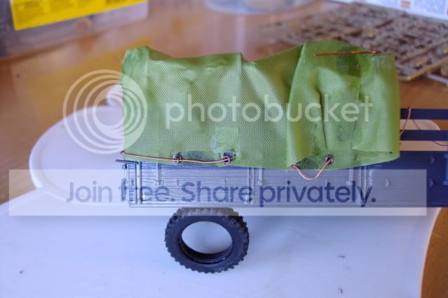

Ik heb me wat bezig gehouden met de details van de huif.
Op een rest stukje heb ik geëxperimenteerd en kwam erachter dat deze stof niet strak trekt bij verhitting, maar kreuken trekt.
Mooie manier om de huif wat meer diepte te geven. Helaas ging dat op een plek mis en zaten er meteen gaten in de stof! 😈
Dat heb ik zo opgelost;
Stukkie stof erop, straks een ietwat ander kleurtje geven dan de rest van de huif et voila; een uitgescheurd en opgelapt sjoroog!
Verdere details;
ringetje van koperdraad en touw zelf gedraaid met hele dunne koperdraad. Zo komt het werkelijke stugge karakter beter over van dit soort touwen en het koper laat zich beter plooien en vormen.
Helaas bleek het "kopertouw" net iets te kort.... dus een rafelig uiteinde suggereert een geknapt koord.... 🙄

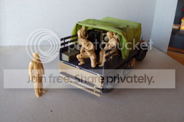

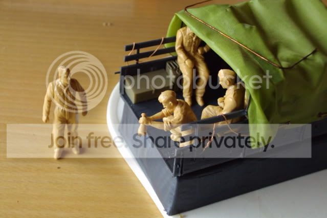

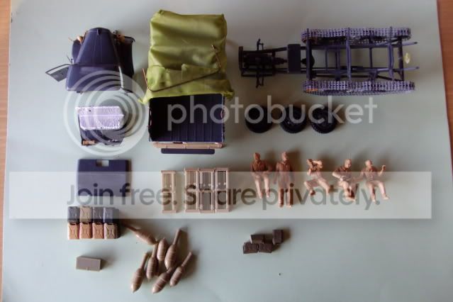

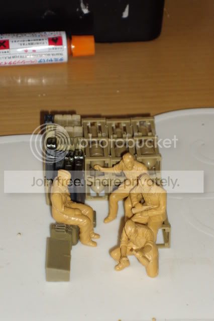

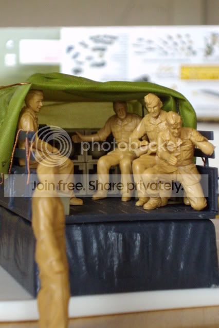

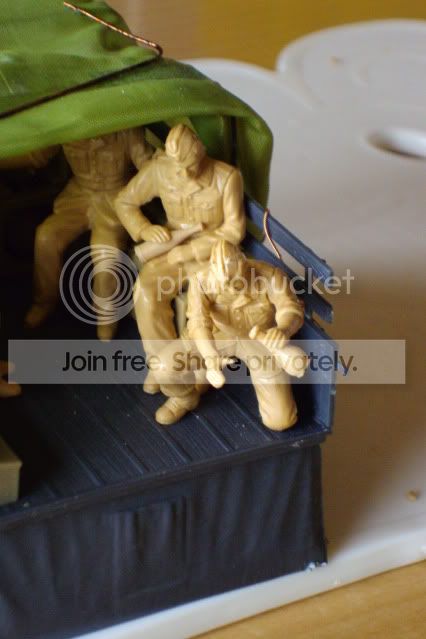

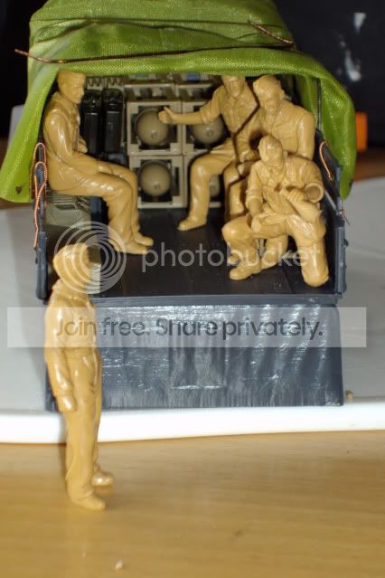

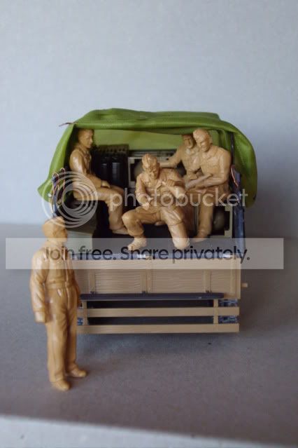

Gisteren heb ik wat met de figuurtjes gespeeld.
Na een tijdje heen en weer schuiven, puzzelen, passen en meten, was de volgende scène het resultaat;
Het idee erachter is het volgende'
Italië, 1944. De bemanningen van de Maultier en de 251 lassen een kleine pauze in. Één van de heren heeft wat Italiaanse wijn op de kop getikt en vult daar een veldfles mee. Om de laadbak niet vol te kliederen, houdt 'ie het geheel even buiten boord.
Dat levert natuurlijk commentaar van de anderen op.
Ik ga voorlopig even uit van een groep van een man of 6; 2 voor de Maultier en 4 voor de 251. Meer heb ik er even niet. Het laatste figuur bewaar ik voor de 251, anders is die zo leeg. Deze jongen knapt een uiltje, vandaar dat 'ie alleen is.

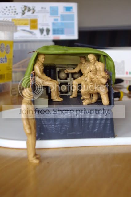

De flessen heb ik gemaakt van de gietramen van de figuren.
De lading is een handvol oude Tamiya Wurfrahmenkratten en een hoop oude, hopeloze jerrycans. Doordat deze allemaal achterin de vrachtwagen zitten, valt het totale gebrek aan detail niet op.
Ik moet zeggen dat deze manier van bouwen wel heel old skool aan voelt en dat vindt ik best wel prettig. 🙄
Straks het geheel nog met de hand verven en dan is het nostalgische plaatje helemaal kompleet! 🤣
De figuren zijn nog niet schoon gemaakt, maar voor de scène even losjes in elkaar geplakt. De jerrycans zijn wel aan elkaar bevestigd en moeten nog afgewerrkt worden. Dat geldt ook voor de kratten.
Helaas heb ik nu even niet de beschikking over m'n sparesboxen, dus de uitrusting van de figuren moet nog even wachten....

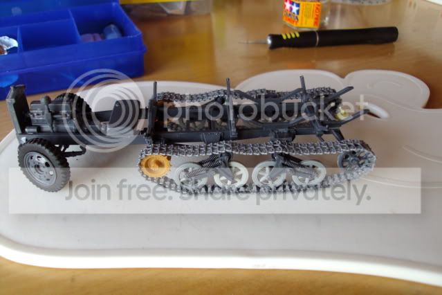

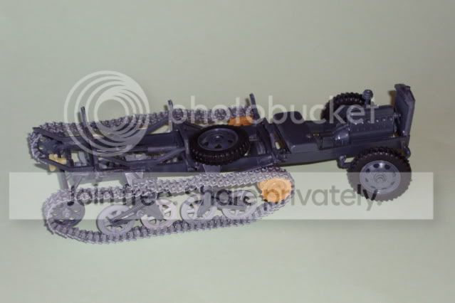

Ik heb wat verder geprutst en het rollend gedeelte zit in elkaar.
Ik heb dus gespaakte wielen gebruikt. Is weer 's wat anders dan de dichte wielen en de rupsjes van MB zitten er nu ook op.
Geen aanrader voor de wat nerveuzere types onder ons..... De pasvorm is niet optimaal en ik heb 't idee dat het detail ook niet echt scherp is, maar alles is beter dan de standaard dropveters!

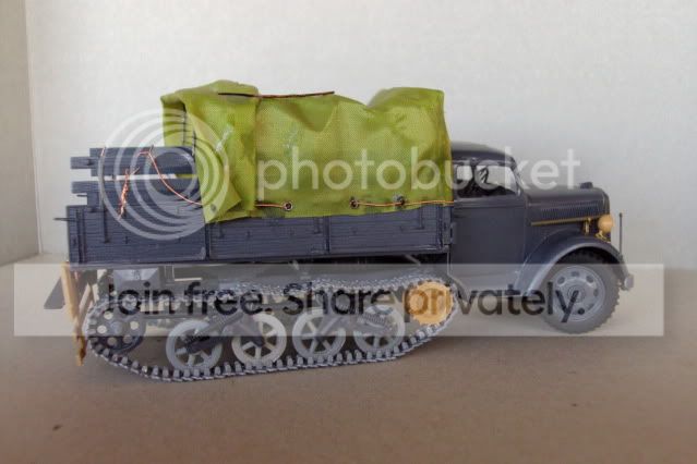

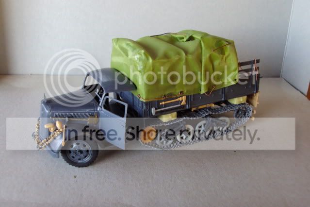

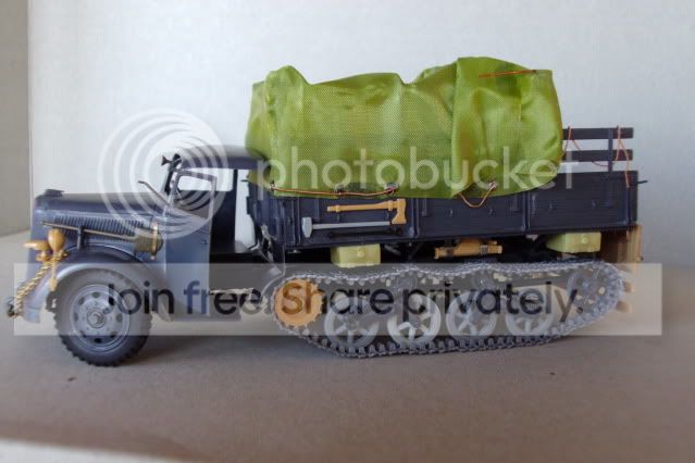

Het muildier is, qua constructie, al aardig klaar!!
Voor de aardigheid heb ik de laadbak nog wat opgeleukt met "geleend" gereedschap. Die jongens van de intendance zijn echte regelneven en niets is veilig voor hen.
De resin kastjes had ik nog liggen en heb ik aan de zichtzijde geplaatst. Aan de andere kant zit nog een standaard plastic kast, want ik had maar 2 resin exemplaren.
Omdat de andere kant wel vol was, heb ik hier pro forma maar 2 reserve Pz.1-wielen onder de laadvloer gehangen. Daar moet ik nog rande plaatjes en moeren op zetten.
De "geleende" krik is opgehangen in 2 metalen beugels, waar nog een sluitinkje op komt.
Het onderstel;

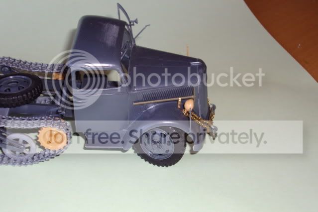

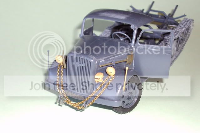

De kabine; een mix van originele kit onderdelen en Tamiya- en AFV-onderdelen en wat zelfbouw van etchsetresten. De sleepketting is van een oude Heller R35-kit.
De laadklep moest ik vervangen, omdat ik de grijze klep wat te fanatiek aangepakt had met mesje....
Alles op juiste hoogte;
en klaar voor een verflaagje;
Nu dubben of ik 'm standalone laat schitteren of dat ik toch de 251 er nog bij ga zetten....

Heerlijk Ron :!: Ziet er prima uit ! Leuke compilatie van verschillende items dat een mooi geheel vormt.
Ik zou wel nog even kijken naar de tools die je voor op de fenders heb aangebracht; de tools moeten nu eerst verwijderd worden voordat het motorcompartiment te bereiken is.
Dan zou ik de verschillende tools op de zijkant van de achterbak voorzien van clamps; onder andere de hamer lijkt te 'hangen', dus zonder bevestiging.

Ik ben inderdaad vergeten de bevestigingen voor het gereedschap op de bak te maken. Dank je.
Het gereedschap/schep op het linkerspatbord hoort kennelijk zo. Volgens de bouwtekening, maar ook volgens een aantal foto's, die ik heb gevonden. Het houweel moet inderdaad verder naar buiten staan, dus eens kijken of ik dat nog gecorrigeerd kan krijgen.

De laatste man rechtsachter heeft volgens mij nog een naad over zijn rechterarm 🤔
