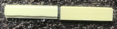

Vanmorgen de twee delen aan elkaar bevestigd en het is uiteraard geen verrassing dat er vervolgens wel meer totaal niet klopt.
De “Kuip” en de twee tussenstukken passen er zo niet tussen,van de grote dekplaat moet 8mm afgehaald worden.
De zijwanden van “de Kuip” moeten ruim boven het dek uitsteken en niet zoals het er nu uit zou komen te zien.
Er zit dus niets anders op dan buiten de zijkant ook van de onderkant circa 5 mm weg te schrapen.
Zo is het goed.👍
Vanwege “die Kuip” moet dit ook bij de voor en achterplaat gebeuren. 😵‍💫
