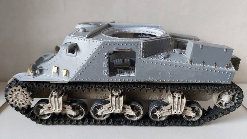

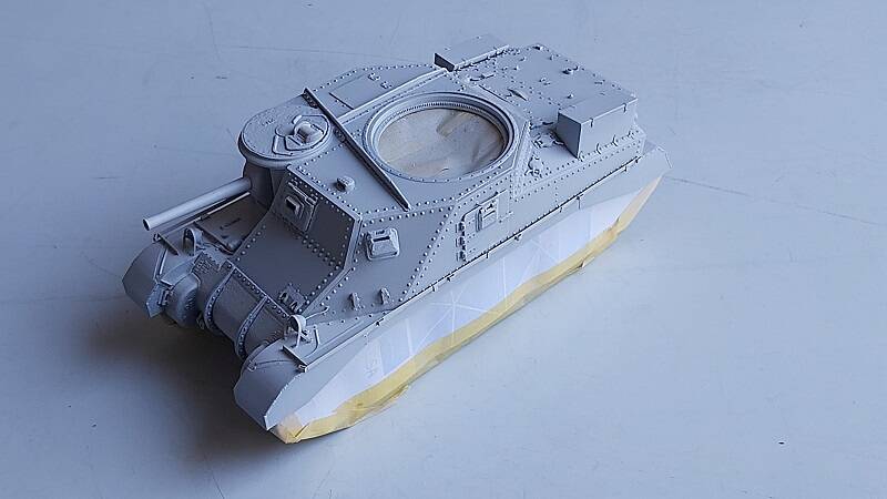

Verder gegaan met de opbouw van de romp.
Eerst de rechter zijkant geplaatst maar eerst gepast voordat ik hem heb verlijmd.
Hier en daar wat aanpassen en afwerken maar hij staat er goed op.
Hierna de linker zijkant, deze aangepast aan de rechter.
Tijden de opbouw van de vier panelen heb ik het dak er bij gehouden om zo de panelen goed op hun plek te krijgen en te houden tijdens het uitharden van de lijm.
Nadat dit droog was heb ik al de randen gecontroleerd en afgewerkt.
Dan ook even het geschut controleren of dit past en goed zit.
Dan, het achterschot ook geplaatst.
PE rooster er bij, zit bij de kit, maar zie hier straks niet zo veel meer van terug als het motor dek er op zit.
De deuren blijven open staan straks als hij klaar is.
Zo is de opbouw van de panelen gereed.
Nu de naadjes en kieren vullen en afwerken, er zitten er hier en daar wel wat tussen wat even de aandacht nodig heeft.
Dan verder met de opbouw van als de onderdelen aan en op de romp.

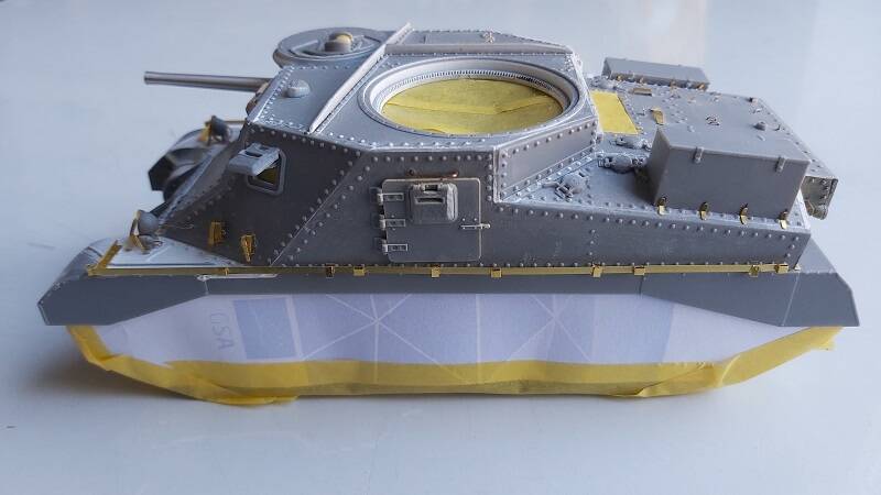

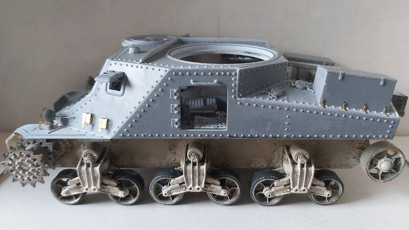

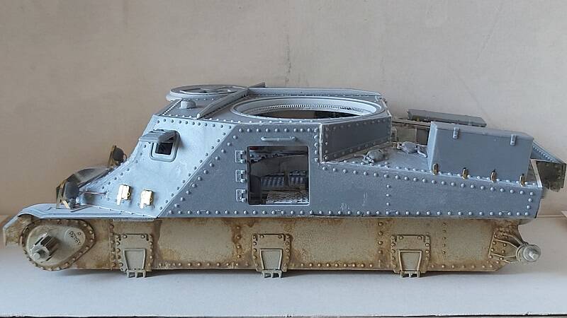

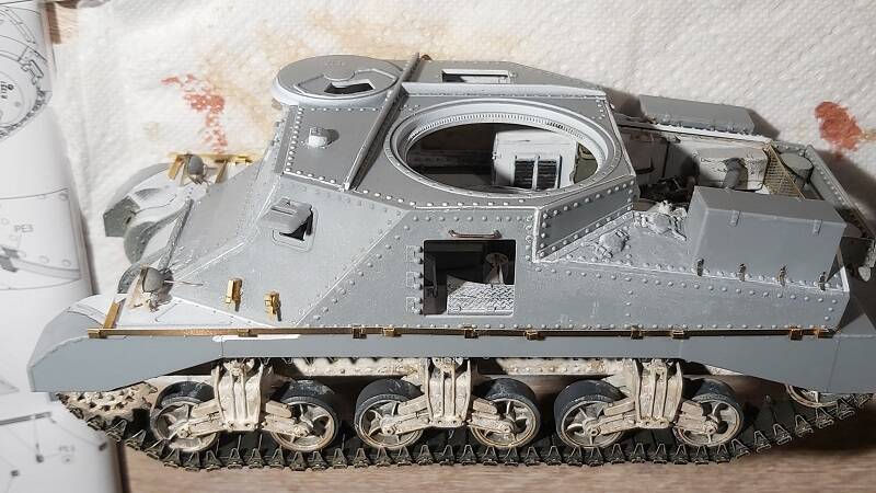

Nu het interieur gereed is verder gegaan met de verdere opbouw van de romp.
Hier komt nog het een en ander op zoals wat photoetch werk.
Begonnen met het achterdek.
De beugels e.d. zijn verlijmd, de gereedschappen haal ik weer weg en verf ik apart.
Daarna de voorzijde gedaan. Gekozen voorde losse delen rechts voor i.p.v. de beugel opberg box als ik het zo mag noemen.
Ook hier worden de losse delen apart geverfd.
Hierna begonnen met het onderstel. De loopwielen eerst. Vreemd was dat de assen te dik zijn of de gaten in de wielen te klein maar het past echt niet.
Besloten om de gaten op te boren naar 2,2 mm.
In bewerking,
Alles gereed. Nog wel de bovenzijde afwerken, hier wat putty aangebracht op de naden.

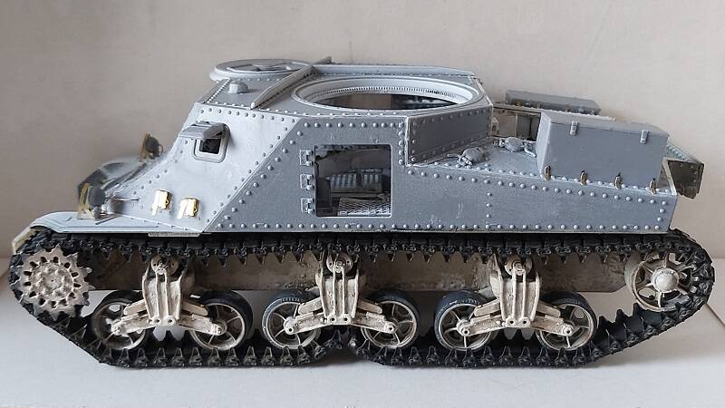

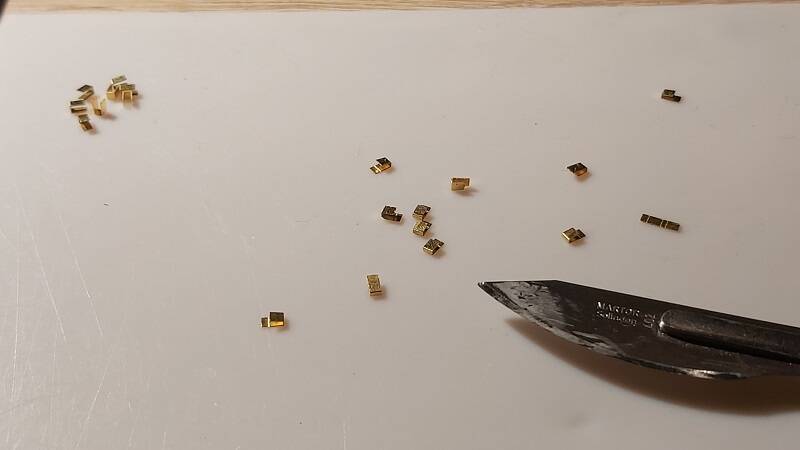

De tracks zij gemaakt, was wel wat tijd voor nodig maar ze zijn gereed.
624 onderdelen, 336 pads en 288 endconnectors.
De eerste mal werkte niet lekker dus een andere gemaakt en toen dit liep viel het werk wel mee, was goed te doen.
Het loshalen van de onderdelen van de giet mallen en het schoonmaken van de delen was 4 uur werk.

De eerste stap is een schakel te maken met de vier endconnectors er in.
De delen, 4 endconnectors en een boven pad en onder pad.
De samenstelling,
Daarna gaan we pad voor pad verder opbouwen.
Eerst het onder pad onder de pennen van de endconnectors plaatsen.
De opening in het midden vullen met lijm en de boven pad er op plaatsen, niet aandrukken maar losjes er op plaatsen.
Omdat je hem niet aangedrukt hebt plaats je nu makkelijk de endconnectors er in met een pincet. Eerst de een,
Daarna de andere kant, en daarna het boven pad goed aandrukken.

Dan, de tekening zegt dat je 79 schakels nodig hebt voor een track.
Ik heb ze beide 78 schakels lang gemaakt en kijk straks wat ik nodig heb als het onderstel is aangebracht.
Daar kom ik dus later op terug.
Als het goed is heb je dit over en moet het genoeg zijn om straks de verbinding te maken.

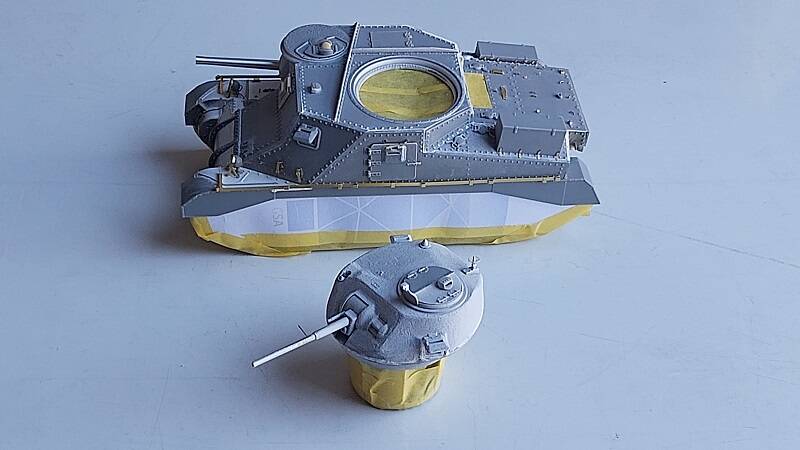

Nog geen verf up-date, kwam er niet aan toe met het weer van de afgelopen dagen.

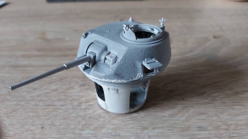

Verder gegaan met bouwen, begonnen met de koepel.
Ook hier blijft alles open om zo toch nog iets te zien van het interieur.
Koepel delen, nog in bewerking.
Het loopje is van Barrel Depot.
Groetjes, Peter

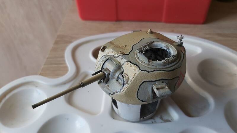

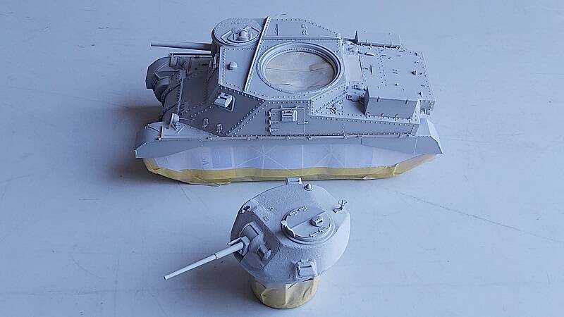

De koepel heeft zijn eerste kleurtjes er op.
Alles wit gespoten en de kleine delen op stokjes gezet en apart geverfd.
Daarna samen gebouwd en afgewerkt.
Daarna de randen afwerken waar de twee delen op elkaar gelijmd worden.
Iets van structuur aanbrengen, een las o.i.d. Eens kijken hoe ik dit ga doen.

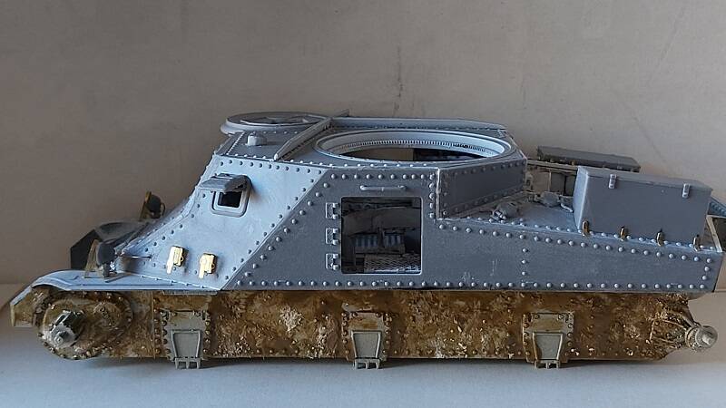

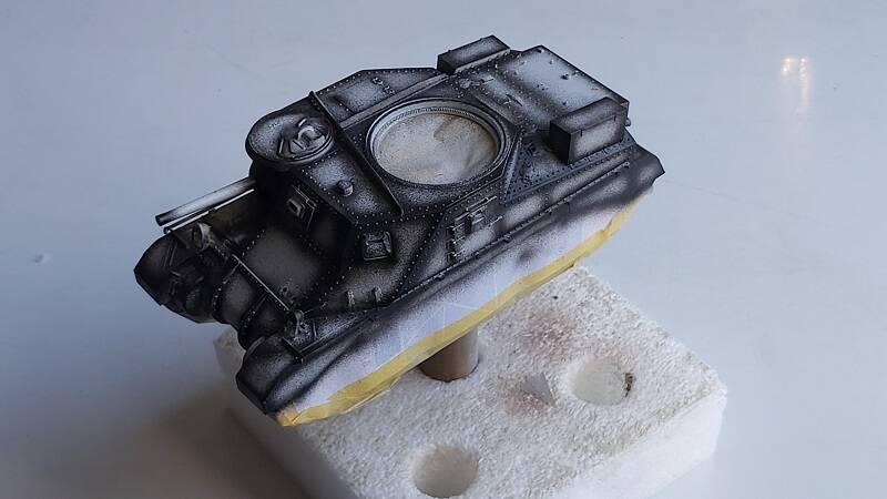

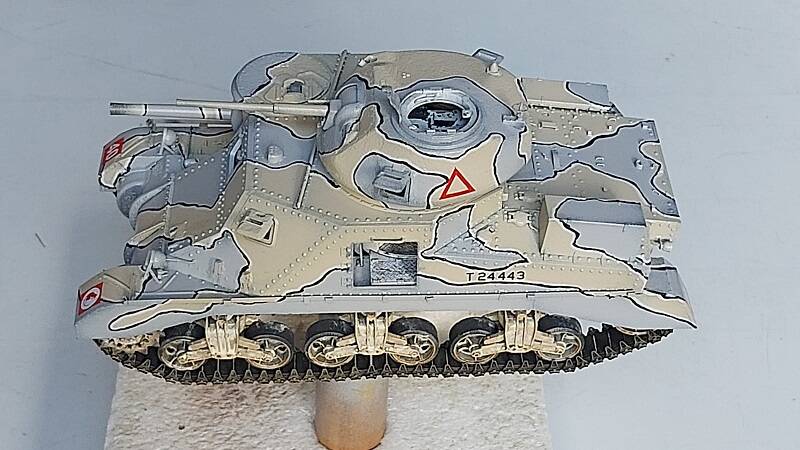

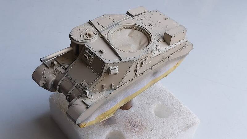

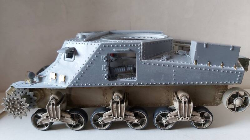

De verf binnen gehad dus begonnen met het onderstel.
Dit wil ik eerst spuiten en afbouwen en dan de romp verder opbouwen en gereed maken om te spuiten.
De boogies in de verf, de basis kleuren gespoten en de banden geverfd.
De romp onderkant gespoten en zo ook de tracks.
Het begint nu dan toch eindelijk op een Grant te lijken....
Nu verder met de onderkant....

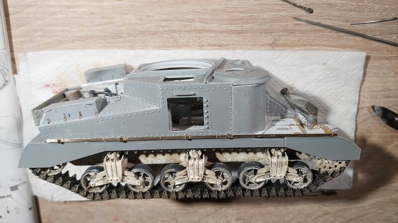

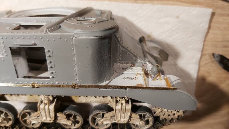

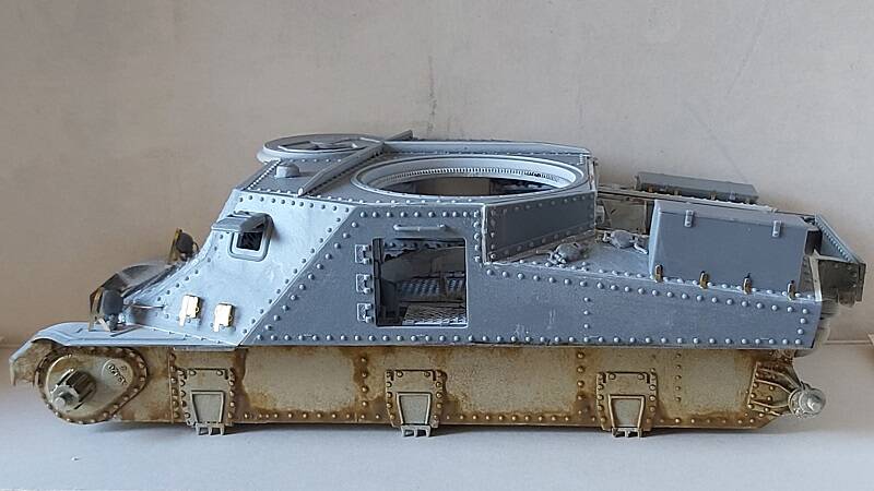

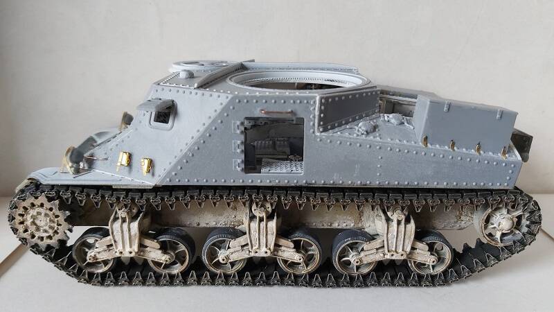

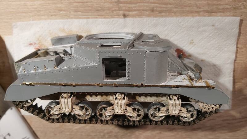

Peter Stoof
Thanks Jan,

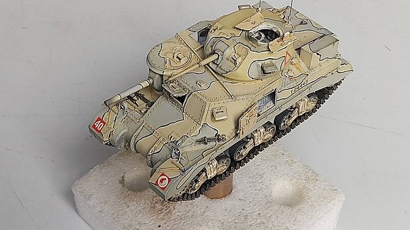

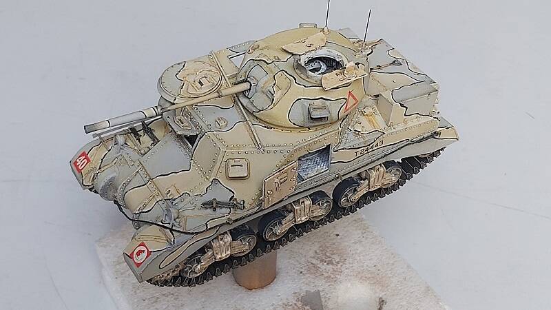

We zijn lekker bezig. De bouw is bijna klaar.
Nu eerst het onderstel geheel afbouwen, verven en verweren.
Daarna de schermen er op, het stowage rek opbouwen van PE en dan kan ik hem gaan spuiten.
Peter.
