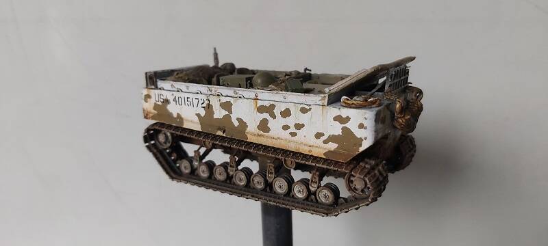

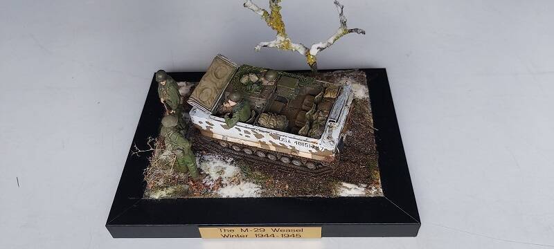

Af! M29 Weasel. Takom. Up-date, 10-02-2024
Dit model is af!

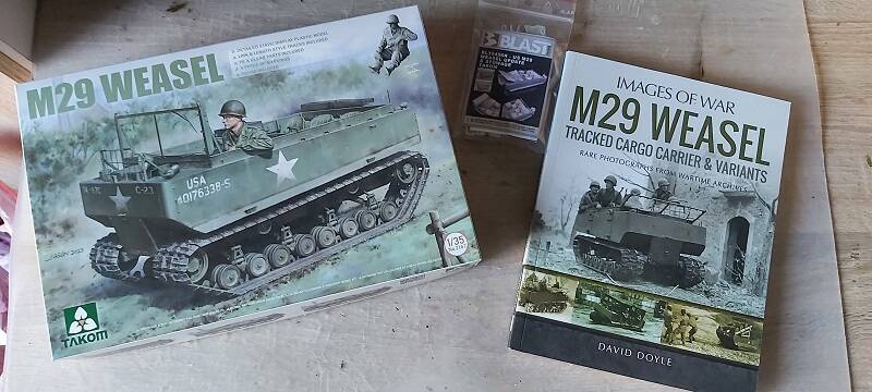

Ook ik ga me er aan wagen, deze Takom kit.
Met het verslag van Jakko er bij moeten we toch een heel eind komen denk ik.
Tevens een up-date setje van Blast Models er bij genomen en een mooi boek met alle info die je maar kan wensen.
Eerst maar eens een beginnetje maken, daarna gaan we ons eens bezig houden met een dio en figuren.

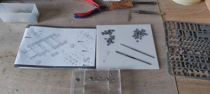

Dit zijn een heleboel kleine deeltjes, dat wordt een heus gepriegel zeg maar. man wat klein allemaal.
Jakko heeft niets te veel gezegd.

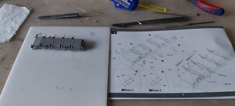

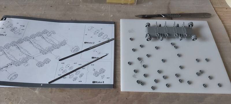

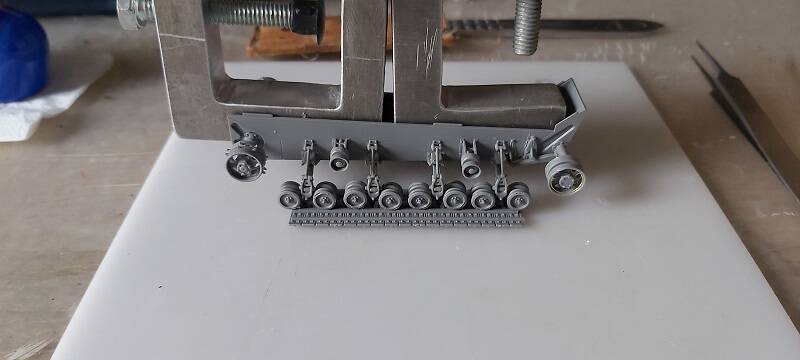

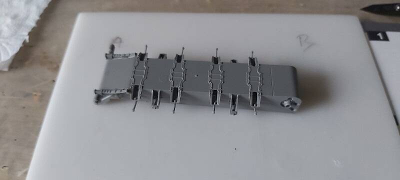

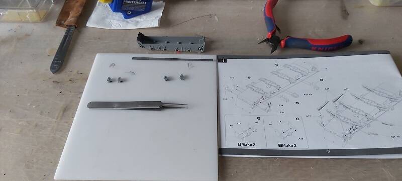

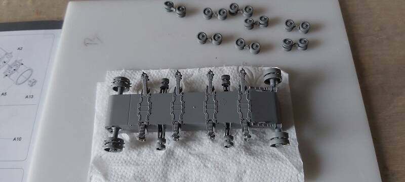

Eerst wat beugels aan de romp,
Dan de voorste wiel ophanging en de veer armen.

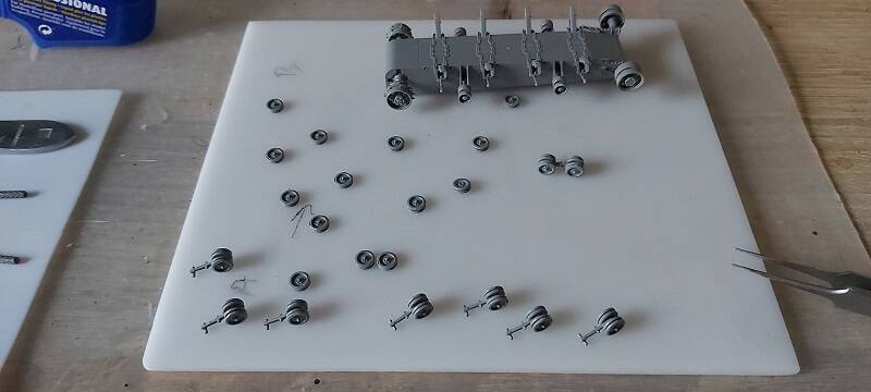

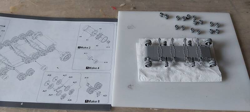

Dan een heleboel kleine wieltjes schoon maken, 64 stuks. Ook klein...
Deze verlijmen en ook gelijk de blad veren geplaatst.
Eerst twee setjes geplaatst, laten drogen en toen de andere setjes.
In afwijking van de tekening, eerst onderdeel A21 op de bladveren geplaatst
en daarna de arm steun er op vast gemaakt. Volgens mij had Jakko het hier ook over.
Tot nu toe pakt dit goed uit.

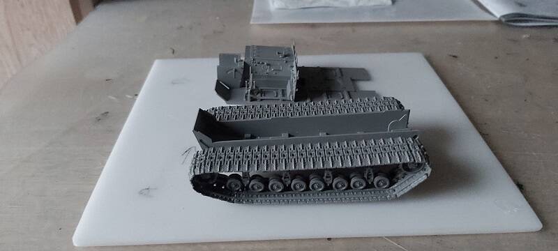

Daarna de loopwiel setjes geplaatst en uitgelijnd met een stukje track.
Dit kan voorlopig aan de kant en lekker laten drogen.
Het ziet er allemaal vrij recht uit. Geen 100% maar toch.... een tevreden mens...

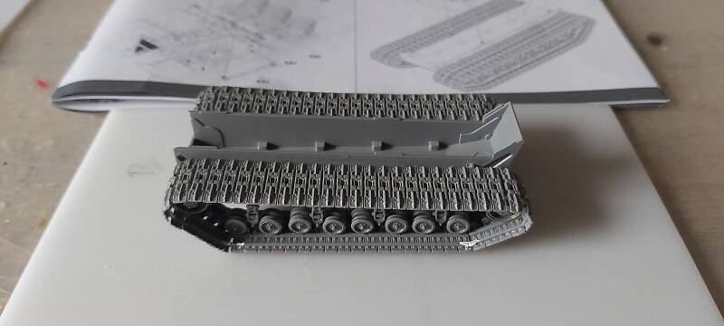

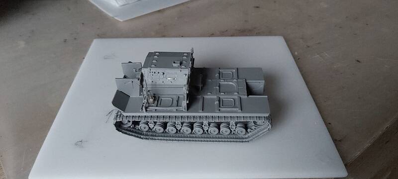

Hoi,

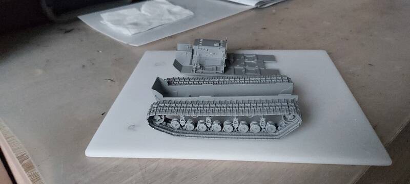

Inmiddels zitten de tracks er omheen.
Klusje apart zeg maar. Goed checken waar de delen komen en de juiste volgorde houden.
Ik had een klein foutje gemaakt tussen links en rechts maar dat is nog aardig opgelost, zie je niet veel van terug.
Het sloot niet helemaal lekker hier en daar maar dat was goed te verhelpen met wat putty.

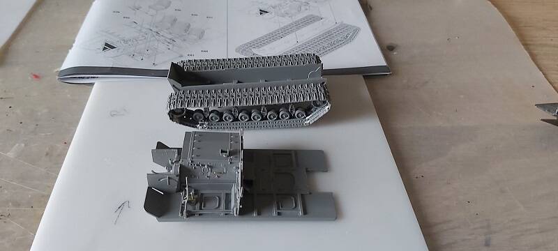

Inmiddels ook met de bovenbouw begonnen toen de tracks lagen te drogen.
De hendels zijn goed te plaatsen als je de zijkant van de romp er af laat.
Hier dus de bouw volgorde handhaven....
Nadat de tracks goed waren uitgehard heb ik ze verder afgewerkt. Tevreden met dit resultaat.
Zo begint het al wat te worden.
Deze eerst maar eens verlijmen en dan verder opbouwen.
Zodra je door het loopwerk heen bent is het gewoon een normaal model dat goed te bouwen is, dus het moeilijke deel heb je achter de rug. Je moet alleen nog echt opletten met de voorruit.

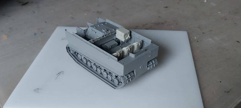

Hoi,
Net wat Jakko zegt, na het onderstel, wat hier en daar best pittig is, gaat daarna de rest best wel goed. Wel wat putte nodig om wat kiertje te dichten.
Peter.
Dan heb je wat fout gedaan ;) De bovenbouw past precies in elkaar zonder dat er plamuur nodig is — máár daarom is het ook heel eenvoudig om zonder dat je het eerst merkt wel ergens een kier te laten vallen.
Geen foutje hoor maar las dat jij er ook moeite mee had, zie dat ook terug op je foto's, maar is nu toch netjes afgewerkt
met hier en daar wat putty. Daar is dit spul toch voor:hm:

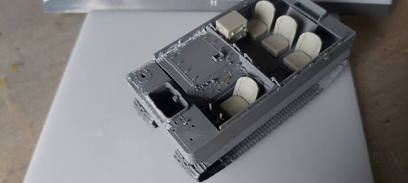

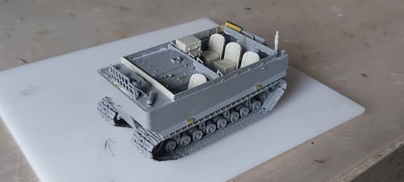

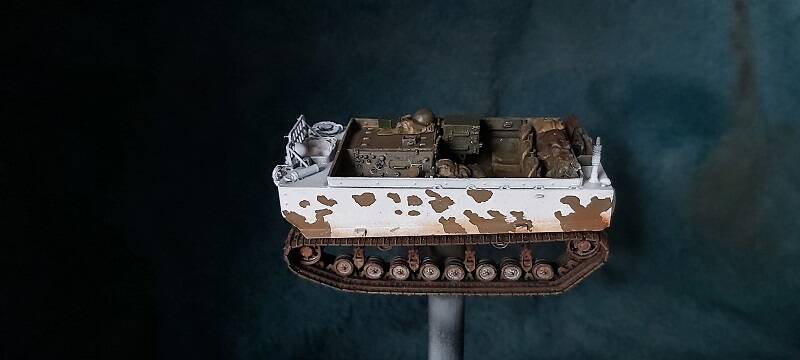

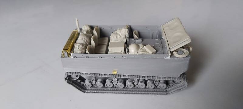

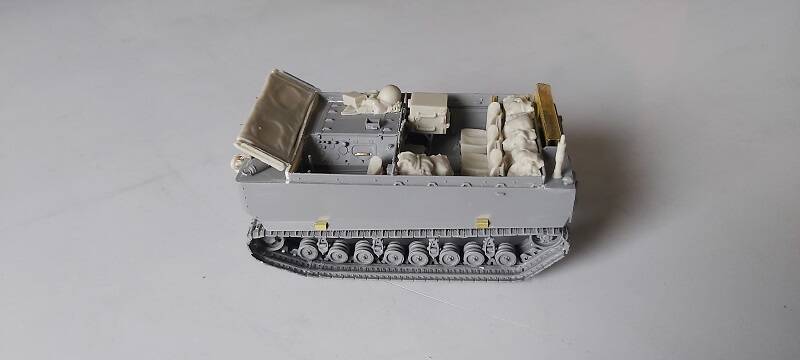

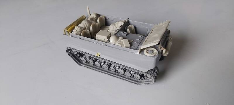

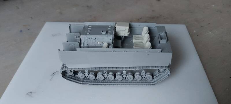

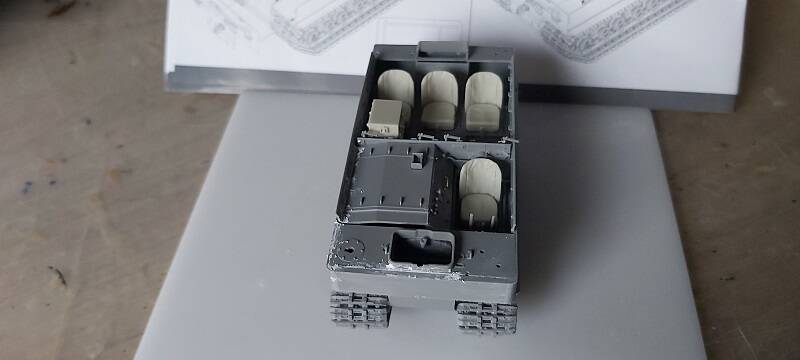

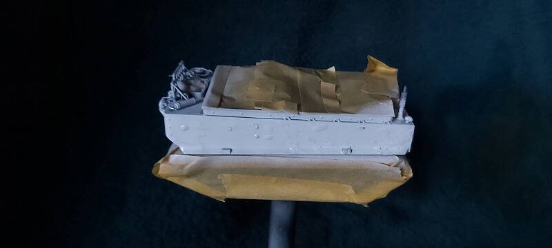

Inmiddels zit de bovenbouw verlijmd op het onderstel en heb de zij en achterkanten gemaakt en geplaatst.
Stoelen en de radio zijn van de Blast Models stowage set.

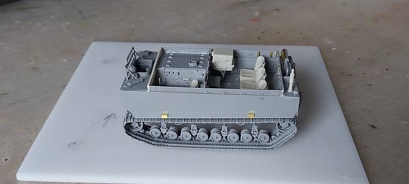

Dan ook de boven platen gemonteerd en de voorkant. Hier en daar wat putty nodig.
Had wat moeite hier mee maar had al gelezen dat er een hoop duw en trek werk nodig was om dit goed
op zijn plek te krijgen. Vandaar dat ik daarna de details heb aangebracht, zou zo maar kunnen afbreken o.i.d.

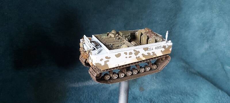

Toen dit allemaal droog en afgewerkt was de details aangebracht en de Weasel verder opgebouwd.
Ook de kleine photoetch delen geplaatst.
Op naar de stowage, dat is de volgende stap....

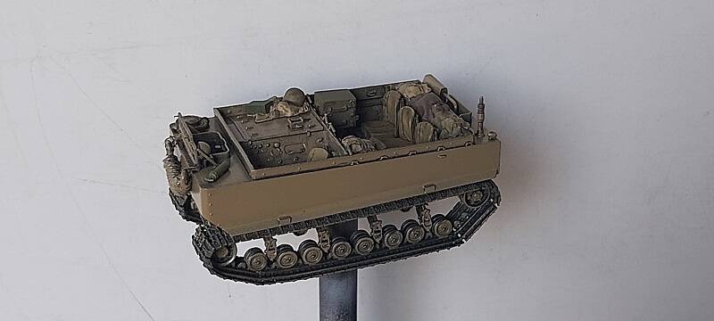

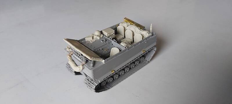

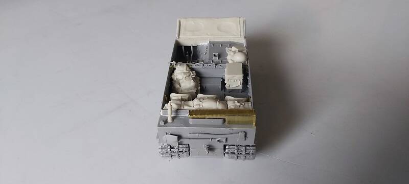

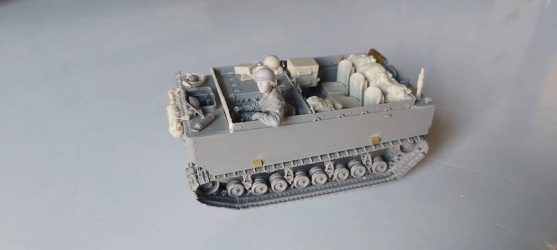

De stowage dan, een mooie set van Blast Models.
Past goed in deze Weasel, weinig te bewerken om het pas te maken.
De stowage,

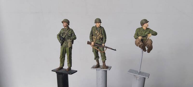

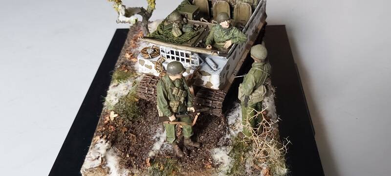

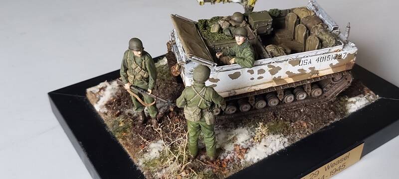

Ook het figuurtje past er perfect in, hoofdje vervangen door er een van Hornet
en een slag gedraaid zodat hij straks met een ander in discussie is.

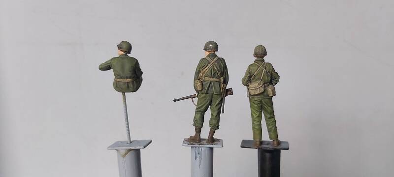

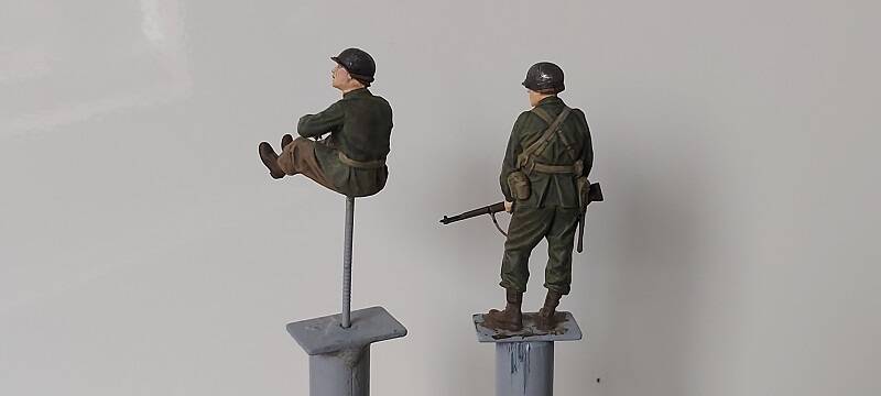

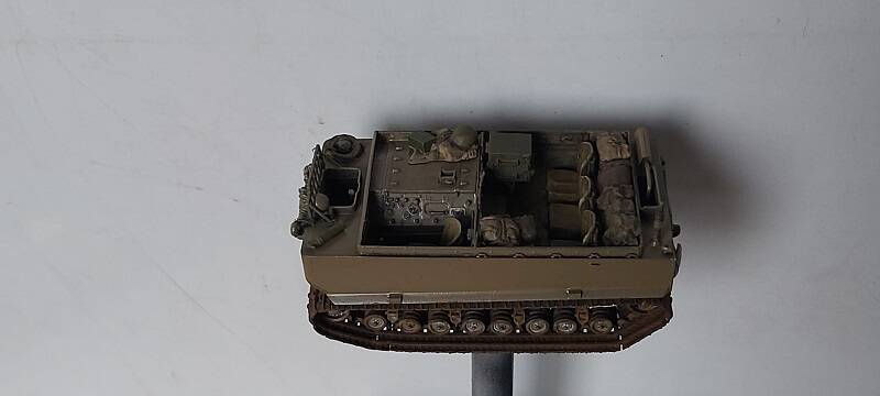

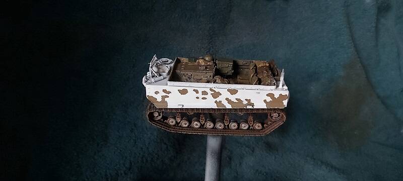

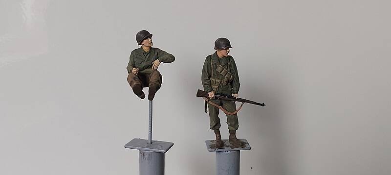

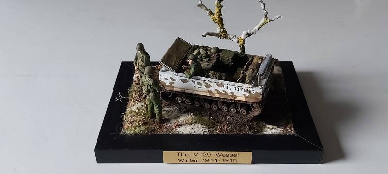

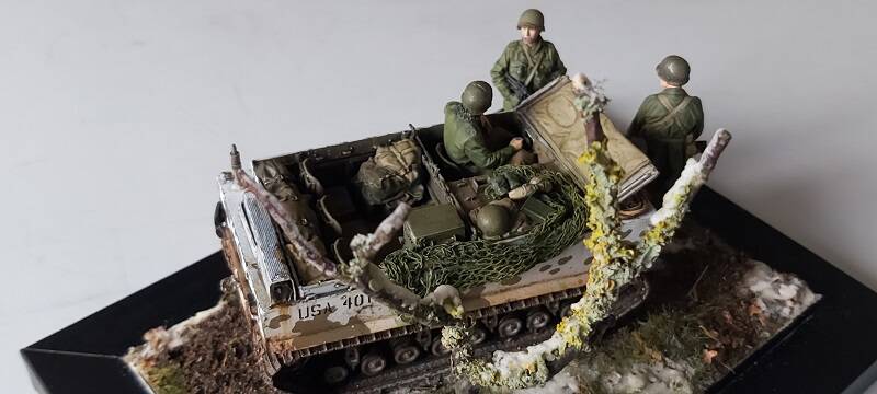

Ondertussen begonnen met de twee figuren te verven, de bestuurder is van de kit en de staande is van de Tamiya set.
Heb nog een nieuw figuur van Alpine liggen, misschien dat ik die er nog bij ga zetten.

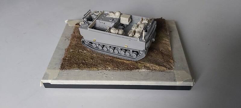

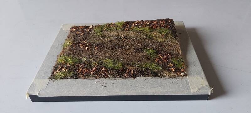

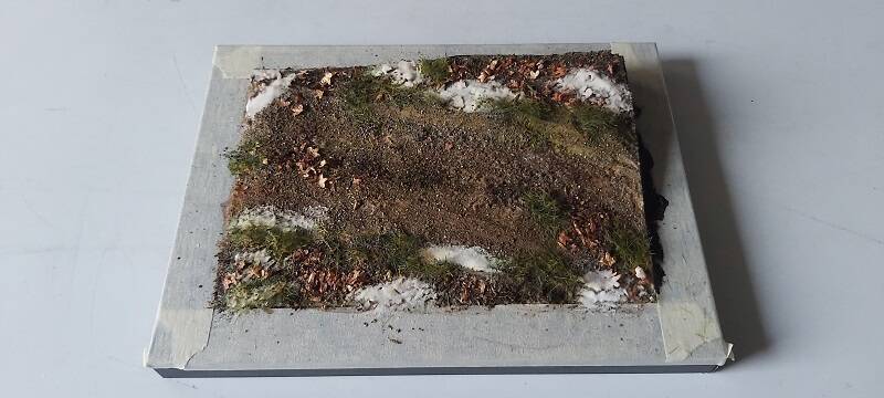

Ook begonnen met het ondergrondje, een klein fotolijstje als basis voor dit kleine dio.
Groot genoeg voor deze Weasel.
Op naar meer....
1 opmerking; het groen van de helmen en uniformen van de figuren oogt wat donker..verder wordt het weer een plaatje zo te zien.
