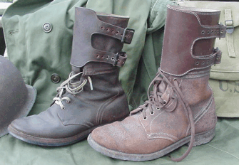

Heel erg mooi!
Knap dat je van een OD voertuig zo'n levendig geheel kunt maken.
Ik zie alleen dat je figuur buckleboots draagt waarvan je de enkelbanden canvaskleurig hebt gemaakt. Deze zijn echter van leer.
(De Engelse zijn wel van canvas meen ik).
Makkelijk aan te passen detail lijkt me.
