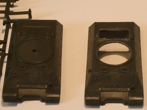

Alleereerst de romp onder handen genomen.In het doosje zit een romp voor een M-10, maar dat is een M4A2 uitvoering en het moet een benzine uitvoering worden. Dus het motorluik vervangen door een luik van een M4A3
Ook wordt het gat voor de torenring uitgezaagd. 't Ziet er allemaal wat ruw uit, maar dat wordt in de loop van het proces bijgewerkt.
Het uitgezaagde rondje bewaren.Kun je later de vloer van de 'korf' mee maken.

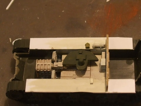

Na dit snijwerk ben ik verder gegaan met het interieur.Een goed gevulde scrapbox is wel handig.Ik gebruik vaak onderdelen van de oude fuji-modellen.Weliswaar niet op schaal, maar ze hadden altijd een compleet interieur. Ik gebruik Duits en geallieerd door elkaar. In de praktijk valt dat niet op.

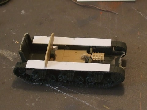

Armourfast modellen hebben één groot nadeel: De onderbak ziet er niet uit.Daar moet altijd een hoop aan gedaan worden. Om inkijk tegen te gaan plak ik op de rupsen twee strookjes plastic.Later kan je niet meer zien dat ze op de rupsen geplakt zijn.
Vloertje is van een oude Esci sherman, evenals de achterwand.Versnellingsbak is van een Kingtiger ( 😉 )
Later gebroken wit geverfd en een wash met Devlin Mud
verder nog wat details aanbrengen met diverse strips van Evergreen.

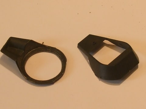

De torenbasket hoort eigenlijk aan de koepel vast te zitten, maar dat werd zo'n gammel zooitje dat ik de vloer op een verhoging direct op de vloer geplakt heb.Als er figuurtjes op staan, valt dat niet op.( Ik bouw alleen wat ik kan zien,of gedeeltelijk kan zien)
