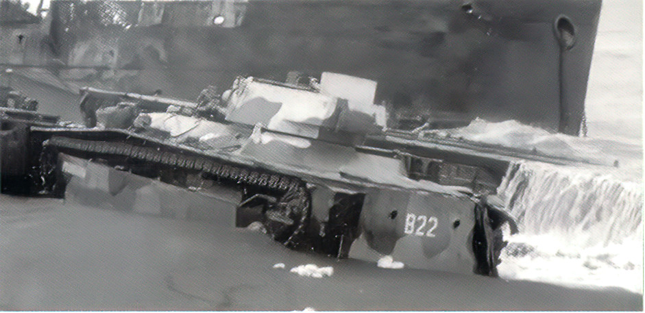

Ik wil me baseren op foto's van A-32 Saltwater Cowboy (de naam van het museum exemplaar). Italeri heeft een ongebruikelijk groot scala aan decal opties bijgevoegd maar de afgebeelde camo patronen zijn alle hetzelfde en lijken mij grotendeels fictief:

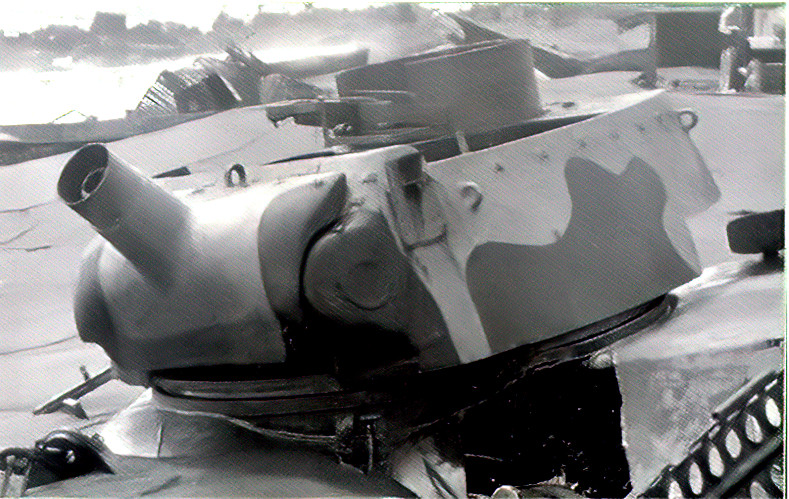

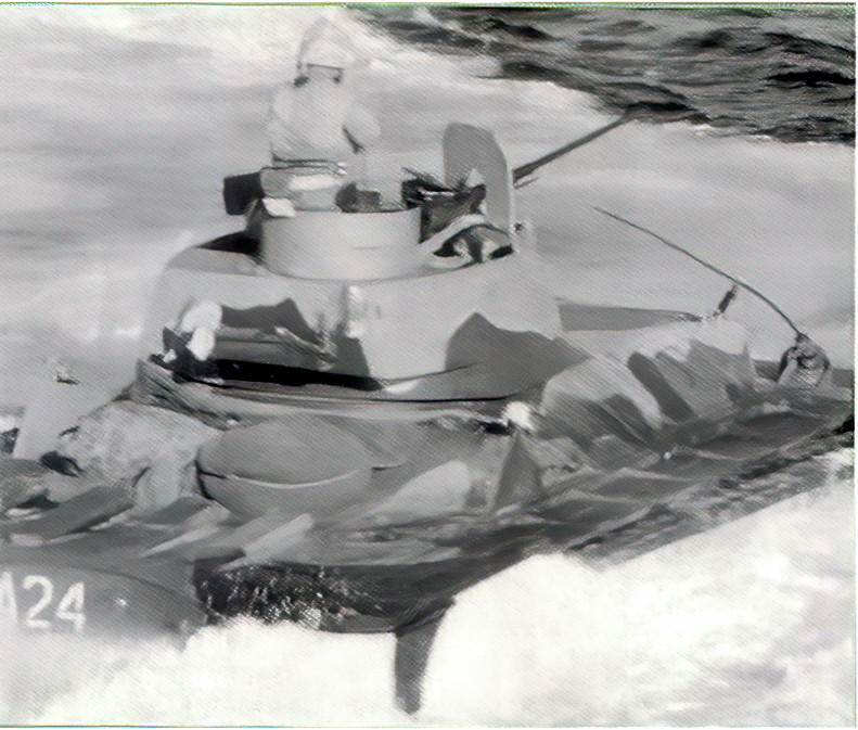

De twee foto's van A32 die ik heb kunnen vinden :

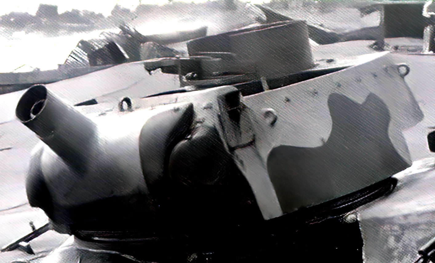

Of die ring mount op het torendak kon draaien is mij niet duidelijk ook niet duidelijk hoe en op wat voor soort affuit de 0.50 Browning gemonteerd was :
Frans misschien heb jij een closeup van die affuit ?

Deze illustratie uit het Concord boekje van Steven Zaloga (dat ik overigens niet heb) toont dat er inderdaad een uitsparing in de mg ring zat :
Wel vreemd dat het appliqué pantser dan weer ontbreekt op de illustratie. Ook toont deze illustratie de loopwiel ophanging van een LVT-4 en niet die van een LVT(A)-4.

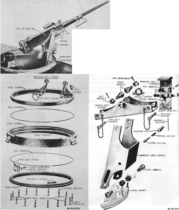

Ik weet niet zeker of deze top view ook de affuit in kwestie toont :

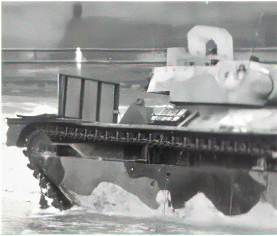

Een paar foto's tonen ook dat er in sommige ringen kijksleuven gemaakt waren :
De ring op de illustratie is beduidend hoger dan op de foto's

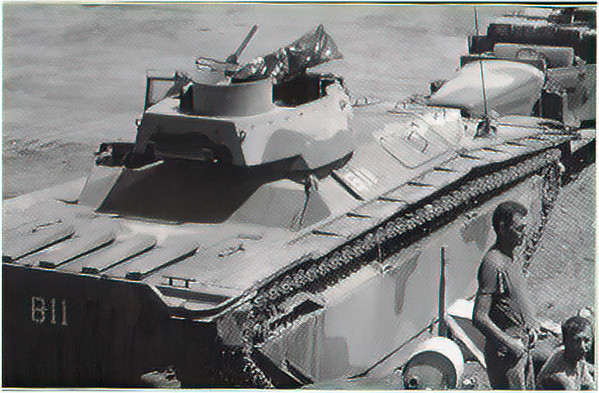

Frans is zo vriendelijk geweest om me wat referentiemateriaal op te sturen waaronder een boekwerkje waar een paar foto's in staan van de eerder besproken affuit. Helaas zijn de foto's net niet voldoende duidelijk om ermee uit de voeten te kunnen of is er hier iemand die er wel chocola van kan maken ?
Om de een of andere mij onbekende reden is mijn lidmaatschap bij Missing Lynx "pending admin approval" anders zou ik het daar ook nog eens vragen. Ik begrijp ook niets eigenlijk van het hele tapatalk gebeuren van de laatste jaren .
Bedankt Alex , het bovenaanzicht is inderdaad van de standaard affuit. Ik ben met je eens dat die aparte affuit wel wat weg heeft van een driepoot waar de voorste poot van is verwijderd. Dan blijft wel de vraag hoe je voorkomt dat de mg naar onder zakt zonder ondersteuning aan de voorzijde.
Nog een foto :
