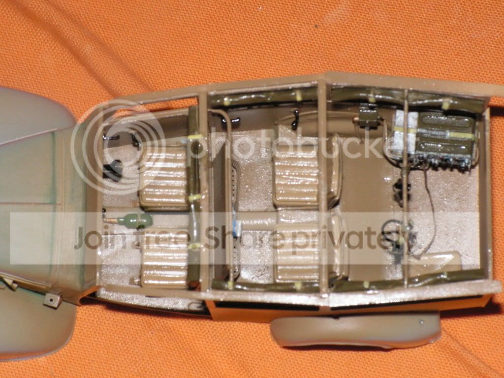

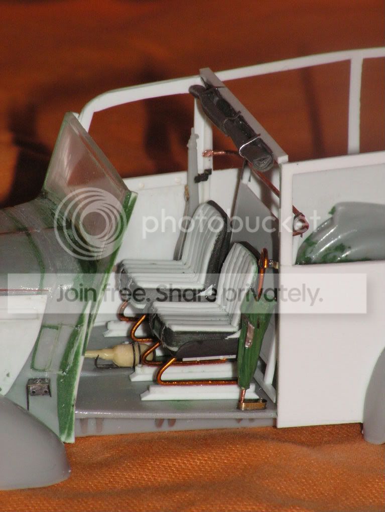

het interieur is nu bijna klaar
nog drie gordijntjesen een afstands houder, waar aan een koptelefoon en een microfoon komen te hangen.
hier weer wat foto's

De microfoon en koptelefoon heb ik opgehangen aan een verstijver naar aanleiding van een foto van een Humber box waar dit ook het geval was.

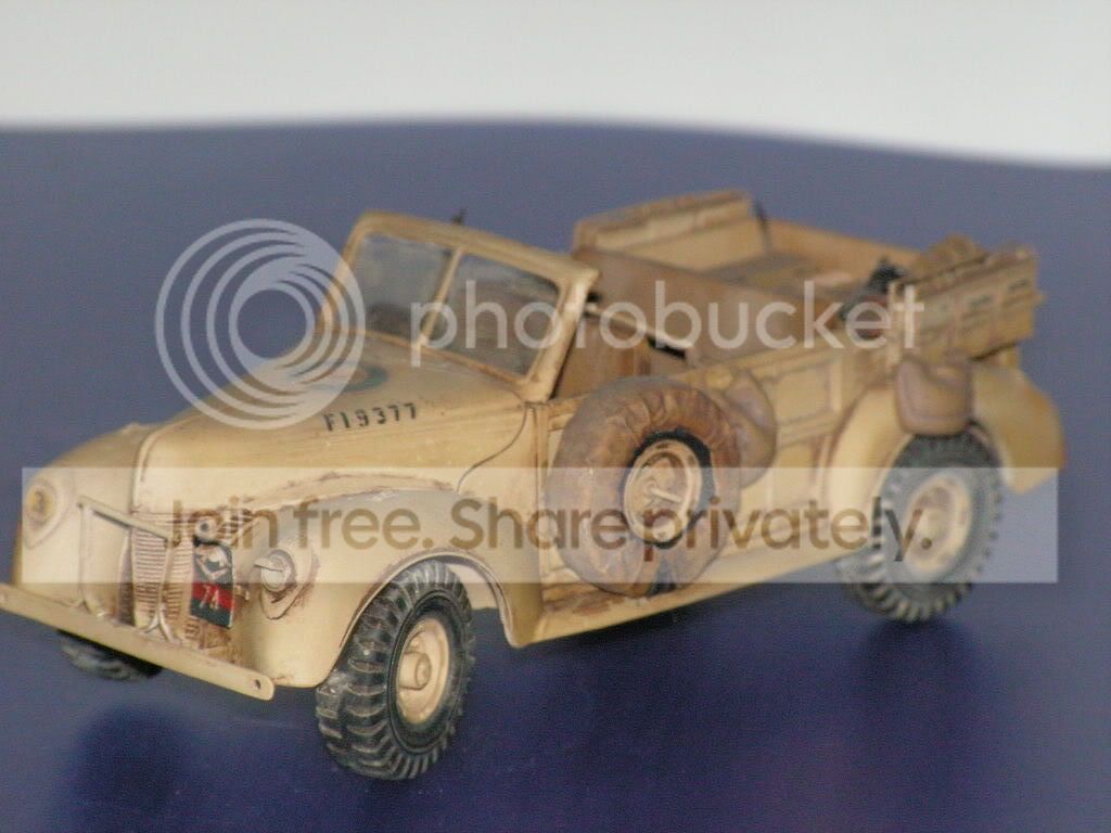

op de tea Car zijn de decals en glans vernis aan gebracht

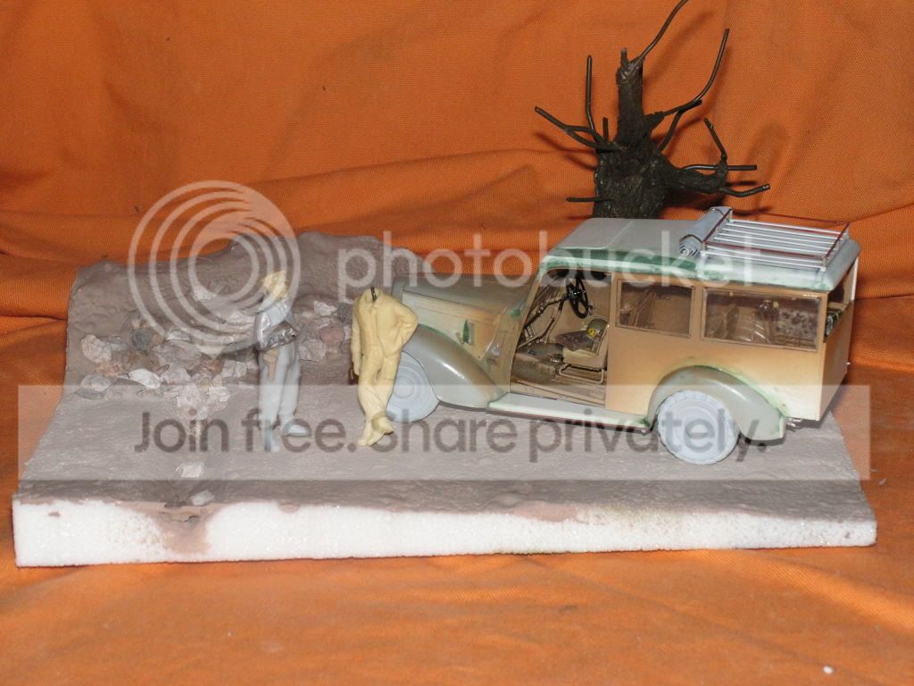

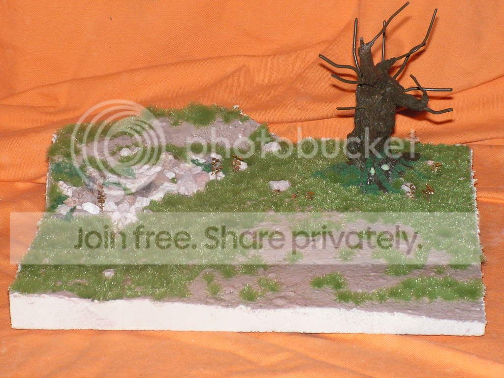

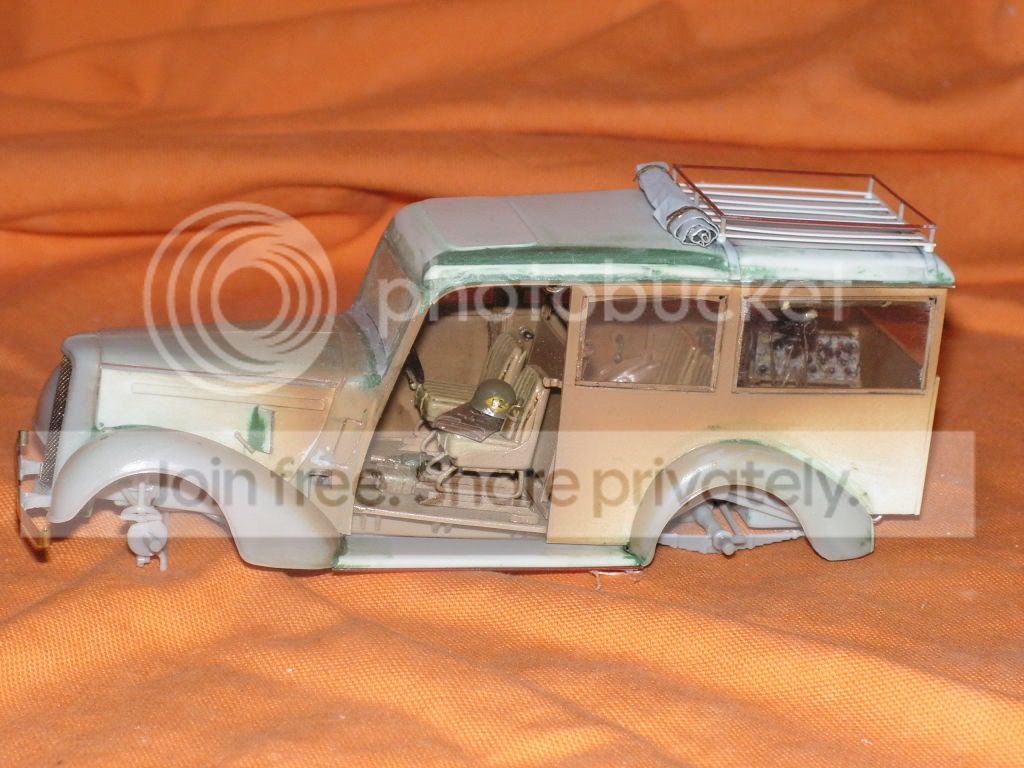

eindelijk weer eens wat verder
Ik heb ook aan het ondergrondje gewerkt.
Daar komen later wat foto's van.
Het dak zit er nu op.
nu alleen nog de zij kanten afwerken dan is ie klaar
Dit model Humber leek mij toch iets te vroeg voor na 44,
dus ik heb besloten om het geheel in Italie af te laten spelen.
En vanwege de "kleurige" decals wordt het een voertuig van de 6de Zuid afrikaanse divisie.
Is er toevallig iemand die weet welke kleur baretten zij droegen??

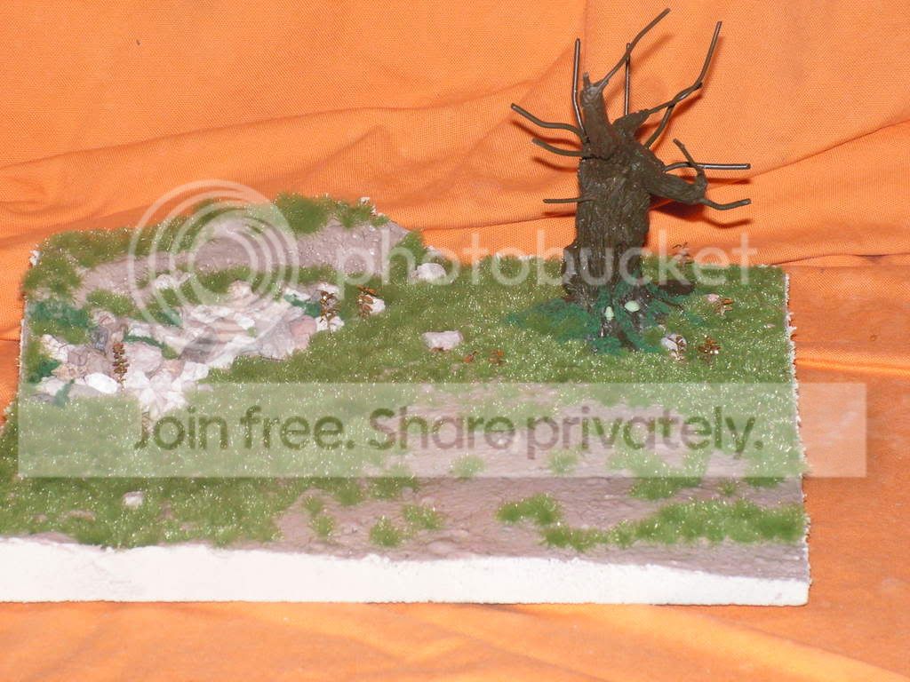

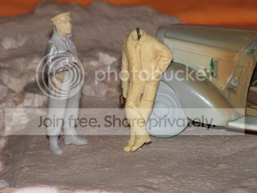

16-11
Wat verder gewerkt aan de ondergrond
ik wil er nog een figuur van de komende set "Armoured car crew" van Miniart bij hebben.
Het gaat dan om degene met de verrekijker.
dit is wat ik zover heb
Ik hoor graag wat jullie er van vinden
Groeten
Leon
Groeten
Leon
