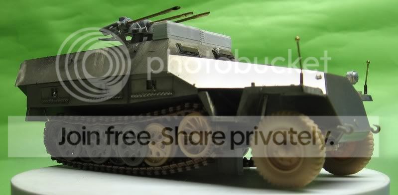

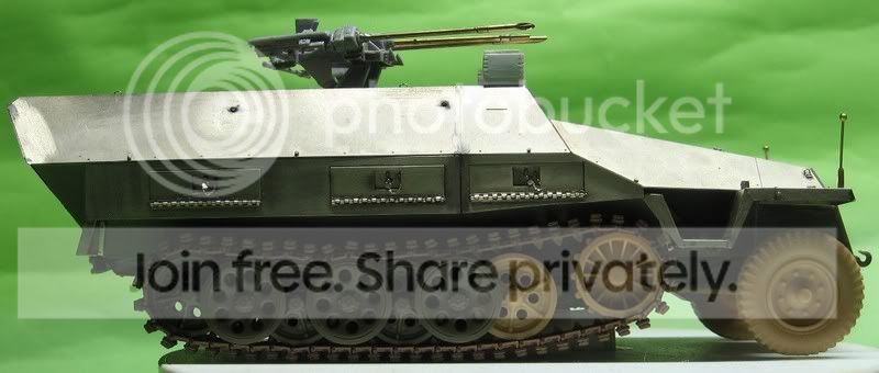

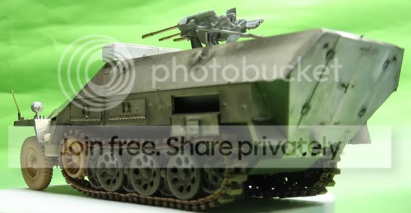

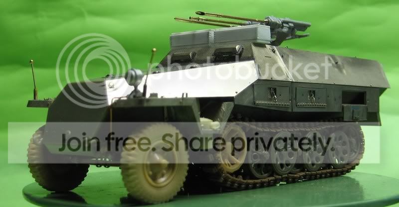

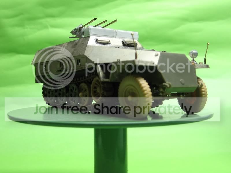

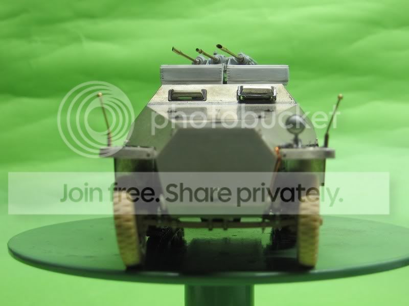

Zo bij deze weer een kleine update. Wederom kwam ik er weer achter dat ik niet zoveel kaas heb gegeten van fotograferen. 😳
Zou eens een Twenot cursus moeten komen waar een specialist je met je eigen camera foto’s leert maken net zoals die model cursussen. :idea:
Maar we zijn weer iets dichter bij het eind resultaat. De Romp is mooi dicht gesloten middels allemaal losse boutjes en de tracks zijn ook klaar. Details als de trekhaak, de koplamp en de uitlaat zitten er ook op. Ook het achterlicht licht klaar voor montage en nog een paar andere onderdelen.
Ondertussen heb ik me stuk gebeten op de munitie kisten. 😈 Volgens de tekeningen van Doyle klopt er bijna geen 1. Uiteraard heb ik gekozen voor de mooie set van Voyager maar. De grote kist is te klein, de vorm van de aanvoergoten is te klein en fout in vorm en deze goot zit bij de grote kist op de verkeerde plaats. Nu dacht het probleem van de te kleine kist wel te kunnen vergeten maar nu er zoveel aan gedaan moet worden zal dit toch ook worden aangepast. 😕
Om deze misère maar even te vergeten ben ik maar overgetapt op de bouw van het geschut. Na alle sets die heb goed te hebben vergeleken met de tekeningen van Doyle heb ik besloten het geheel te baseren op het geschut van Dragon. Lopen zijn nieuw gemaakt afuit is ingekort en het pantserschild zal zelf worden gemaakt. Patroon banden worden gemaakt met individuele resin patronen met geëtste schakels. Dit zal een zeer reëel beeld geven als alles goed gaat.
Byzeway ik weet dat de lopen nog niet goed uitgelijnd staan, ben nog bezig. 😉
Marcel 😀
Die kisten boven de chauffeur en commandant worden 15/20mm MG151 munitie kisten. De SPW die ik bouw had deze om de gleuf tussen het geschut schild en het pantser de dichten. De opstaande pantser rand hadden ze namelijk niet.
