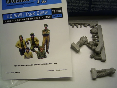

ik heb gekozen voor een 1:72 Italeri m4a1 sherman tank (dat is de oude esci sheman m4a1)
met als crew één of twee figuren van calibre72
en valeo water effects voor het proberen van iets totaal nieuws .

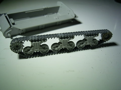

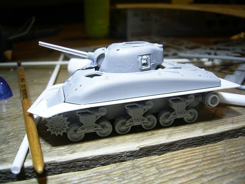

hier mijn eerste update
begonnen met het chassis ....maar valt een beetje tegen ....tracks passen niet perfect rond de aandrijfwielen
en je kan echt merken aan de kit dat deze al jáááááren meegaat (eerst al als een ESCI )
toch hebik gekozen voor deze kit omdat
a: er geen andere m4a1Sherman zonder bestemming in de voorraad stond
b: deze FOC meer een snel tussendoortje zal moeten worden voor mij ,en ik hiervoor niet de beste kit wil opofferen 🙄
c"deze kit heeft het voordeel dat je kunt kiezen tussen zachte en hardplastic tracks .
ik heb gekozen voor de plastic tracks omdat je dan het hele drijfwerk kan blijven demonteren
als dat nodig mocht zijn
hier het losse wielstel deel
uit de sloop/onderdelendoos nog een aandrijfwiel van een zelfde kit gepakt om te gebruiken als achterste tandkrans
eerst maar het chassis afmaken en daarna ga ik proberen de DD onderplaat te scratchen
groeten Jan-Cees

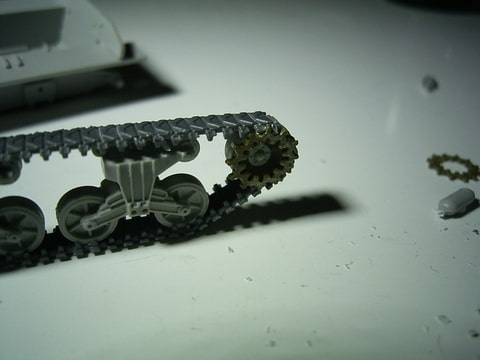

tot mijn spijt moet ik u mededelen dat uitgerekend de m4A1 DD geen tandwielen op de idler heeft,deze DD's zijn allemaal in amerika gebouwd en de amerikanen hadden ontdekt dat een tandwiel niet nodig was,kan dr weer af dus,
groeten,bert

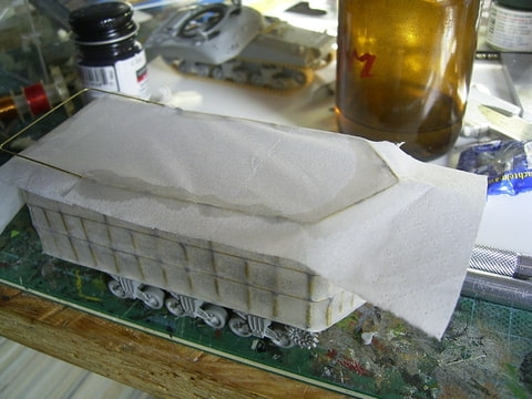

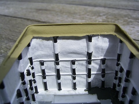

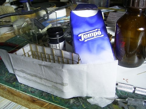

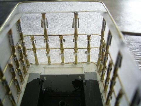

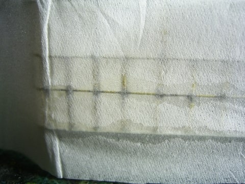

Eelke ...het scherm zal ik waarschijnlijk maken van doorweekt tissiue, maar waar mee ik het nat maak weet ik nog even niet
of houtlijm of resin of 10sec lijm in combonatie met verf ?????(eerst een keer oefenen )

ik heb het een en ander na zitten pluizen 🙁 😢 ...je hebt gelijk
nu moet ik een ring op de idler maken ......(en ik dacht er nog makkelijk vanaf te komen)

Pas op met de tissue, vanwege de structuur. Probeer anders eens een test met het rubber van een ballon, zomaar een idee.

ha jan-cees,
misschien ten overvloede maar nog wat puntjes van aandacht zijn dat de m4a1 DD als enig type een extra steun had tussen toren en zeil en dat als het er 1 is met een kleine luiken romp met low bustle toren er achteraf een ovaal luik in geplaatst is,ik heb wel foto's van zo'n toren gemaakt in het mosselmuseum in normandie waar die opgedoken shermans staan,
groeten,bert

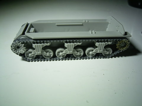

Ondanks de drukte hier vandaag lekker ziten plakken en knippen

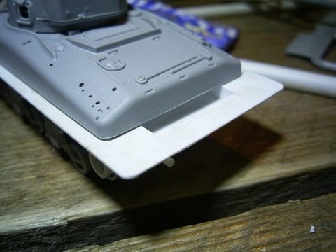

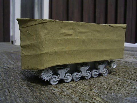

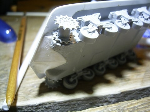

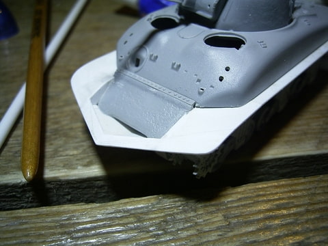

de onderzijde van de kuip gemaakt van plastic plaat en de hull iets verlaagd (de dikte van mijn aanbouwsel er weer af geschuurd)
de bogies in elkaar gezet en geplaatst en de linker DD aandrijfunit gemaakt welke nog verder gedetaileerd moet worden.
totaal plaatje
het boegje
de achterkant waar een bak voor de koeling zit
onderzijde boeg
DD aandrijf unit
track er aan om te kijken 8)
toen ik eens een Dragon m4a2 in elkaar plakte en ook deze tracks gebruikte bleken ze te lang voor de m4a2 ,nu ik met deze m4a1DD het spanwiel iets verder naar achter heb geplaatst passen de tracks precies goed!!!! 😀 das een meevaller!!!
brand maar los!
Groeten Jan-Cees

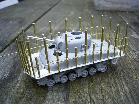

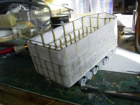

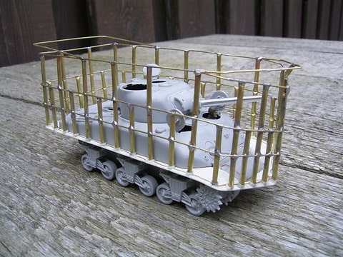

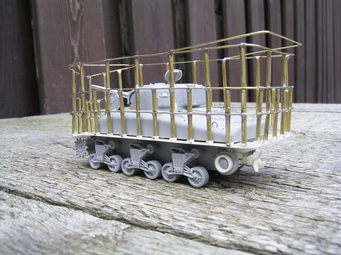

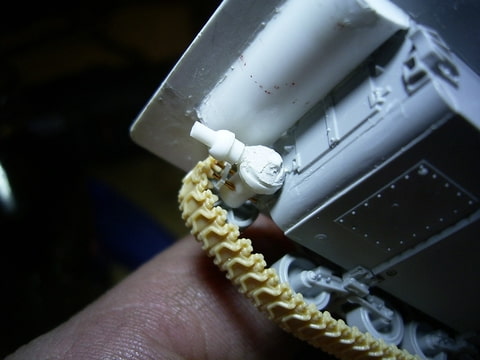

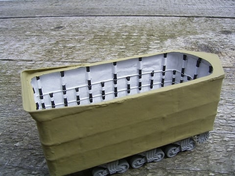

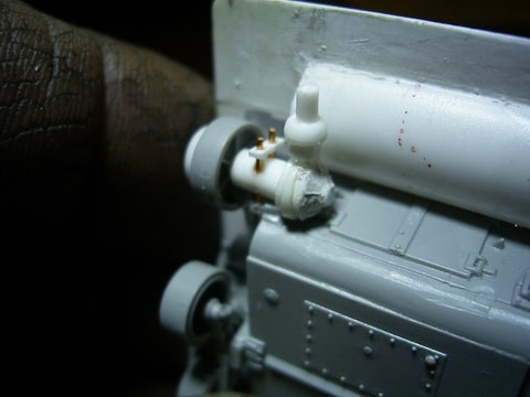

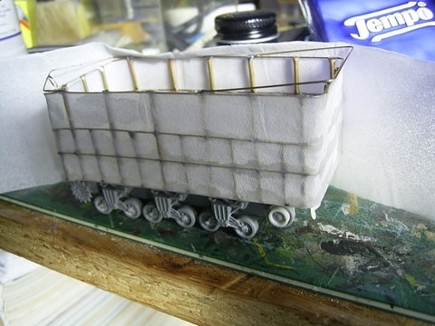

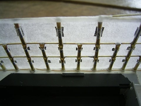

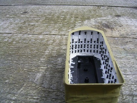

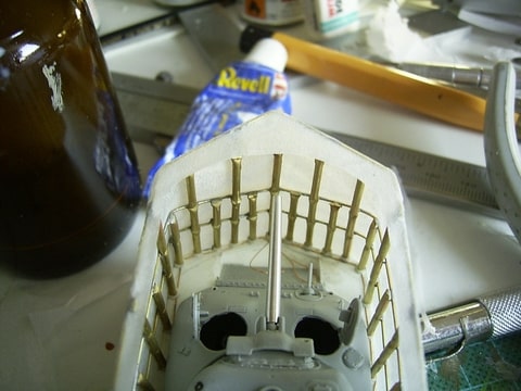

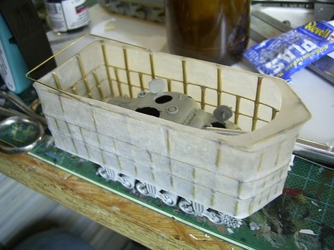

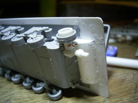

Eindelijk weer een update :
Al mijn werkzaamheden aan mijn 1:1 Landrover zijn op tijd klaar
en het plakken kan weer beginnen

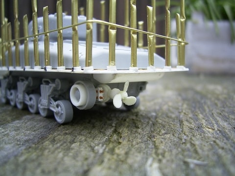

eerst een schroef gepikt van een dukw 1:72 ....maar ik heb een linkse en een rechtse nodig ...dus maar een malletje gemaakt(en blijft die dukw ook kompleet 😉 )
de linker schroef kon er gelijk op (die beugel rond de balgen zit nog los hoor)

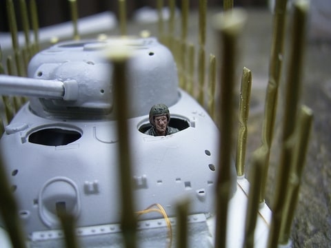

toen al de bevestiginsdoppen maken en monteren waar de rubber hefbalgen in komen met de leiding voor het vullen.
als je een rubber slang plat drukt gaat het uiteinde wijd staan ,om dit te simuleren heb ik dun messing buis genomen als balg en samen geknepen met een zijkniptangetje
dit geeft precies het resultaat wat ik hoopte .
de toekomstige bestuurder was zo happy dat hij alvast op zijn plaats zit te wachten tot hij weg mag varen (moet hij nog wel even zijn gezicht wassen )
dat was het even ik hoop snel meer te laten zien
groeten Jan-Cees
Re: [Jan-Cees] Sherman m4a1DD 1:72...poging twee!update 1
Jan-Cees,
Ik kan alleen maar beamen wat Mike al aangeeft; slimme keus om messing buis te gebruiken voor de slangen van het scherm!
Alex
eelke warrink zei:
Realistisch en oerstevig.
Ik zeg, motortje inbouwen en kijken of het echt zo stevig is. Varen met die dubbel D 😈 ...
Gaaf werk Jan-Cees! Neem je deze mee naar Overloon?

Het gaat lekker vandaag ging het bouwen prima
het mandje is klaar!
en van achter
dat was dus hindernis 1 op naar de tweede, de screen zelf
hoe.........heb wel een idee..........vertel het lekker nog niet .........als het lukt horen jullie het vanzelf
groeten weer
Jan-Cees
Re: [Jan-Cees] Sherman m4a1DD 1:72...poging twee!update 2
Hoi Jan-Cees,
Zier er weer goed uit, zeker in deze schaal. Mooi mandje hoor.
Ben benieuwd naar je screen.
Succes, Peter

Hoi Bouwers
Een top productieve dag vandaag
en de screen lukte al bij de eerste poging yesyesyesyesyes!!!!!
Haal de Tempo zakdoekjes 🤣
het werd toch papier Alex maar dan wel slechts 2 lagen i.p.v 4 lagen Tempo (hier snuit je zo doorheen 😀)
plaatjes zeggen zo veel meer dan woorden 8)
vastzetten met 10seclijm of superlijm
en dan in vorm knippen
de bovenkant er op
de bovenzijde wer open snijden
en heel de screen met superlijm hard/sterk maken
doordat het zakdoek papier doordrengt is met super lijm is het goed sterk geworden en knetterhard ook zuigt er geen verf in nu
ook kun je nu mooi de vesels die uitsteken glad schuren
JA....ik ben er wel blij mee ....
Groeten Jan-Cees

Vandaag weer een update:
de canvas houders voor de rubberslangen zitten ook aan de screen
dit heb ik gemaakt van alluminium plakband
hierna werd ik zo nieuwsgierig naar hoe het er uitzou zien in de verf dat ik gelijk begonnen ben
er moeten de nodige washes overheen enz maar het begin is er .......en wat vinden jullie???
Groeten Jan-Cees
Re: [Jan-Cees] Sherman m4a1DD 1:72...poging twee!update 3
Hee.....smartie-pants! je hebt de bovenkant van de hull losgelaten voor het schilderwerk! Good thinking Robin.
Mooi werk Jan-Cees. Er zijn wel foto's van DD's met scherm omhoog waar je bij de bevestigingen aan het frame en de slangen zwarte plekken ziet zitten; vermoedelijk een middel om het waterdicht te maken (Bostik?). Misschien is dat leuk om op het model door te voeren (volgens mij zie je het immers niet op alle DD's).
Voor de afwerking en schilderwerk van het scherm kan je ook naar het exemplaar van Bovington kijken...die staat met het scherm omhoog.
Alex
@ Jan-Cees:
😱 😱 ... awesome 😀 ! Bij de één na laatste update zat ik me af te vragen hoe je de Sherman zou gaan schilderen nu je het scherm omhoog hebt staan. Het antwoord kwam bij de laatste update (tot nu): de romp zat nog niet vast 🙂 .
Echt een meesterwerkje waar ik met genot naar kijk. Chapeau...
ha jan-cees,
wordt zeer mooi,heb je nog wat aan de dvd? Op de romp en koepel moet nog een en ander aan struts,maar ik begreep dat je de info uit de vandewetering-archieven hebt,dus dat komt wel goed,die plekken op het canvas waar alex aan refereert was dacht ik omdat de hele tank gespoten werd met het zeil in opgevouwen toestand,en het zeil oorspronkelijk vrij licht van kleur was,
hou vol,
groeten,bert
Erg mooi, Jan-Cees. Ik was bang dat de structuur van het papier heel erg te zien zou zijn, maar dat ziet er allemaal goed uit.
Waren die schermen trouwens niet in Mountbatten Pink-kleur, een soort zachtroze kakikleur? http://en.wikipedia.org/wiki/Mountbatten_pink
