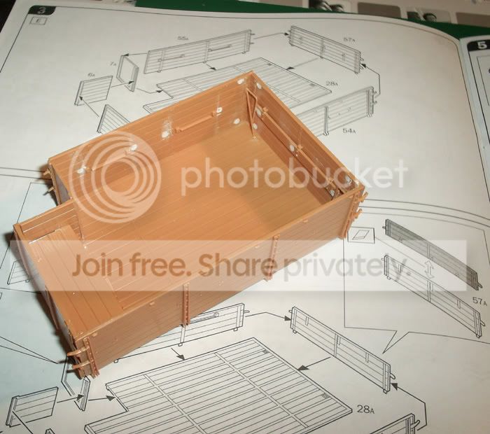

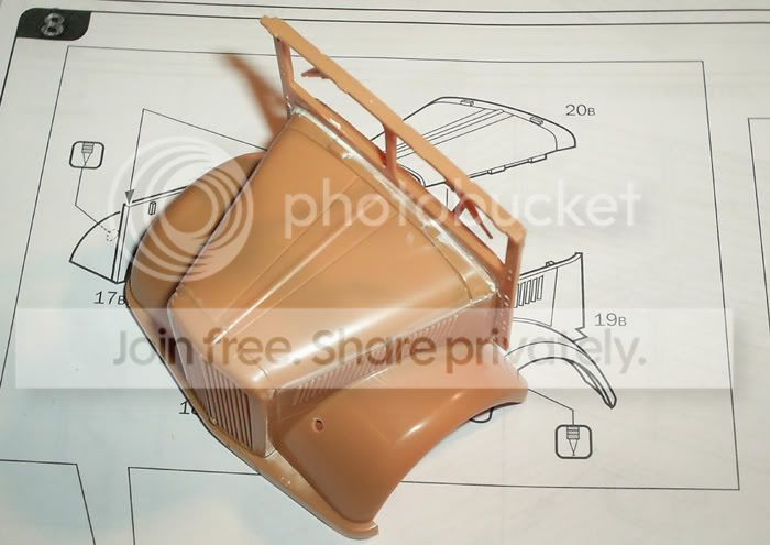

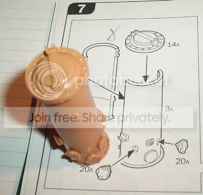

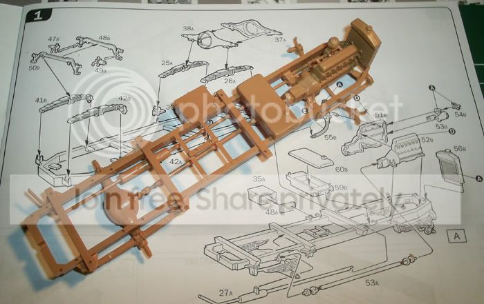

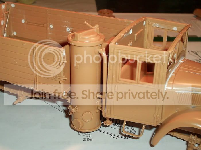

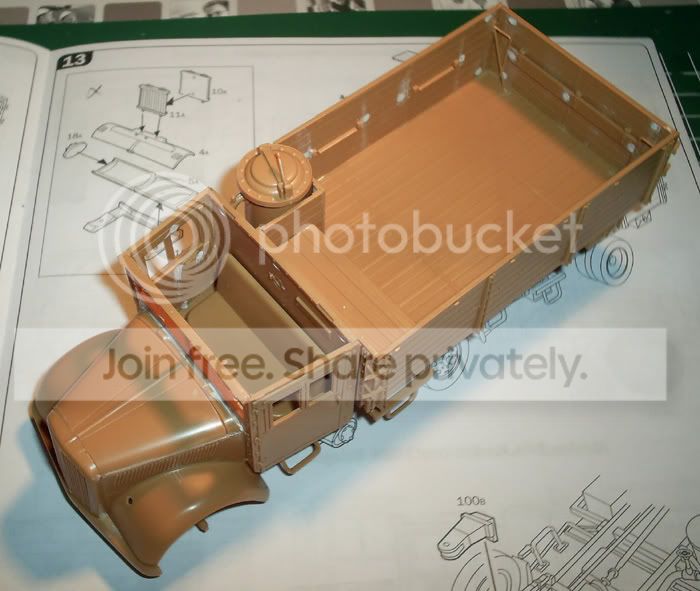

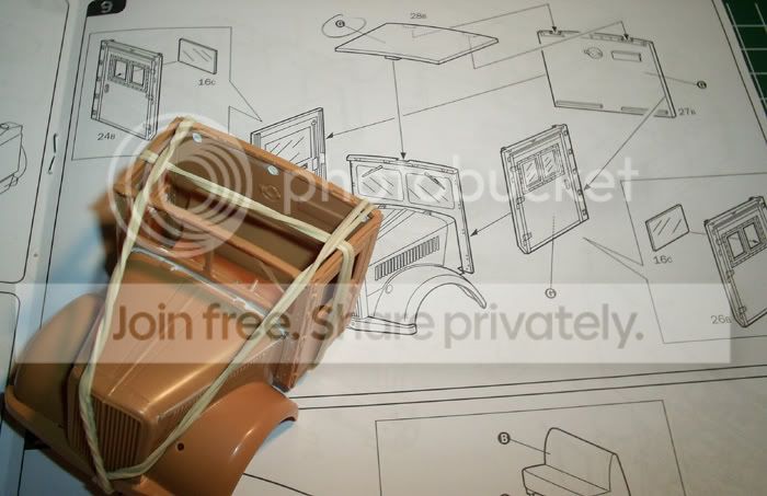

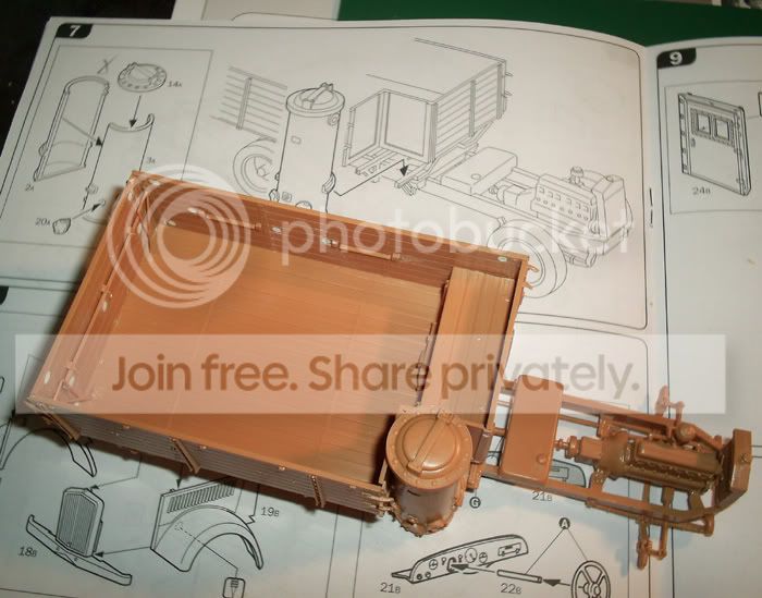

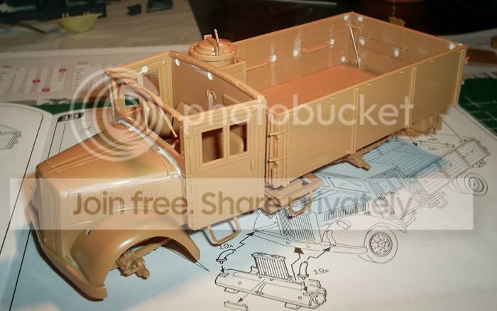

Het lijkt erop dat ik de smaak weer te pakken krijg van 't bouwen, getuige 't feit dat een van mijn laatste aanwinsten alweer bijna klaar is.
En hoewel ik al stukken gebouwd heb en inmiddels verder ben dan ik jullie tot nu toe op de foto's kan tonen, toch effe een kleine impressie van Italeri's coalengine truck
(ik noem 't maar zo omdat 't voor mij ondanks dat italeri het een opel noemt, niet echt duidelijk is of het nu een opel of mercedes betreft)

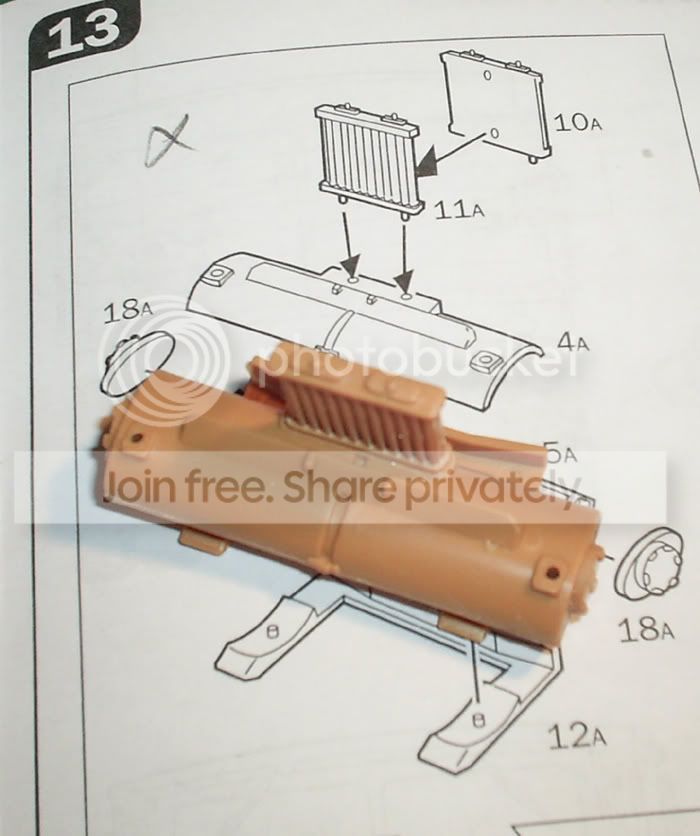

Minpunt aan deze kit is, zoals jullie alwel is opgevallen aan de witte stippen, dat er ontzettend veel pinmarks aanwezig zijn. Verder heb ik een foutje begaan bij het losmaken van twee gelijke onderdelen (namelijk de opstapsteun onder de deuren daar heb ik een klein deeltje mee van verwijderd bij het losmaken van de mal), maar gelukkig heb ik ze nog en zal ik ze toch erop terug plaatsen.

Ik heb hier thuis een Italeri met ombouw klaarstaan voor de spuit. (Al bijna 1 jaar staat ie te wachten)
Door je foto's ga ik hem weer eens uit de kast halen.
Ik zou, als je er nog bij kan, de enorme naad langs de ketel wegwerken. Daarnaast denk ik ook nog enkele bramen te zien aan de randen van de zijpanelen van de laadbak. Als dit klopt moet je hier nog wel even met een mesje/vijltje langs gaan.
groeten Maarten
Maarten dank voor je reactie, mij zijn verder geen bramen opgevallen o.i.d. ik denk dat 't optisch bedrog is geweest.

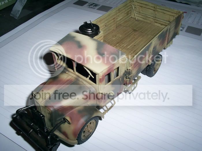

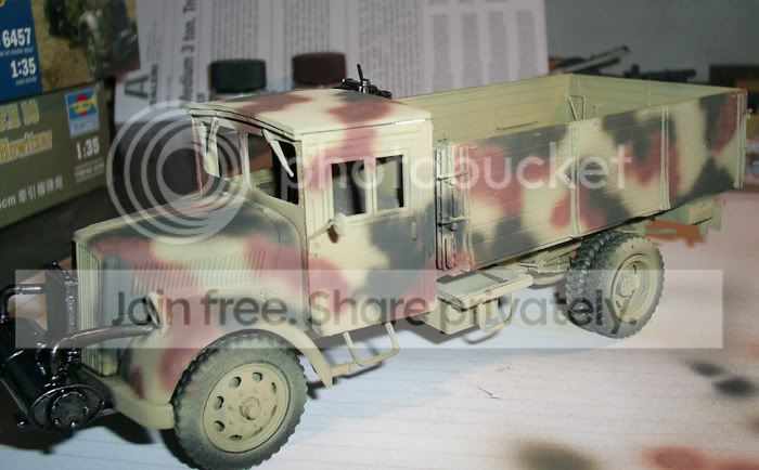

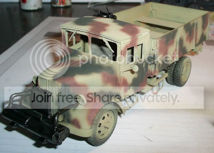

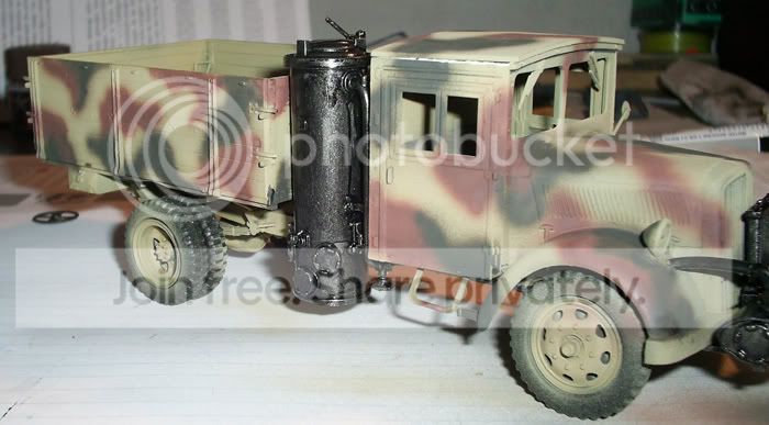

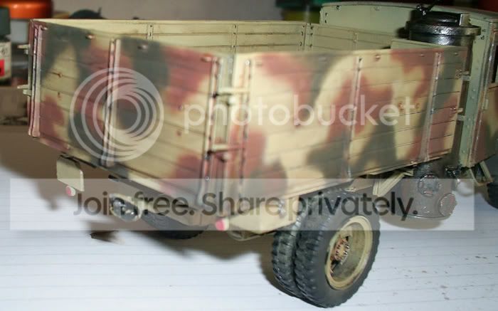

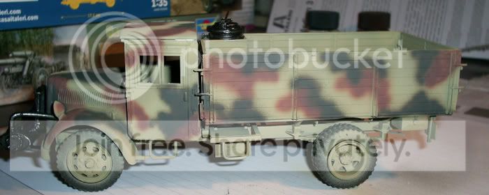

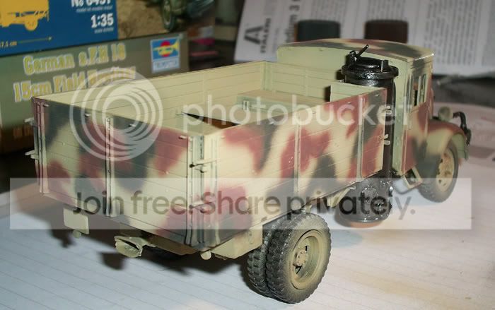

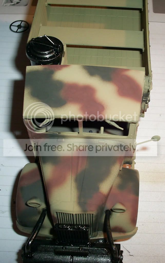

Gasten even een update van mijn coal engine truck. Inmiddels heeft 't kitje zijn eindfase bereikt en is 't spuiten begonnen.
Allereerst 't voertuig zwart gespoten en daarna standaard dark yellow.
Na dit alles ben ik begonnen met de three-tone camo waarvan foto's:
Uiteraard is 't geheel nog niet af en moeten er nog washes en pins aangebracht worden.
Verder moeten ook 't stuur en de planken er nog in aangebracht worden.
Reacties welkom,
Hey Eric,
Leuk kitje met een zeer mooi camopatroontje.
Nu kan het leuke werk beginnen: verweren.
Ik zie wel wat overspray. Deze zou je nog kunnen wegwerken door er terug zeer voorzichtig met de gele verf overheen te gaan.
Dirk
Hey eric man,
Ziet er zeker uit als een leuke kit, ondanks de sinkmarks. Ook de camo ziet er goed uit, je hebt een goede basis voor de verder verwering en/of afwerking!
Greetz,
Jurrie
Hoi Eric,
Ik denk dat Maarten met name de braampjes bedoelde aan de zijkant. Je ziet op een paar plekken de bevestigingspunten zien waar het onderdeel aan het gietraam zat.
Camo ziet er zeker niet verkeerd uit. Ik ben benieuwd hoe alles uit gaat pakken met washes etc. Hoe werd dit ding trouwens geladen met kolen? Dat zou wel een tof diorama idee zijn denk ik 8)

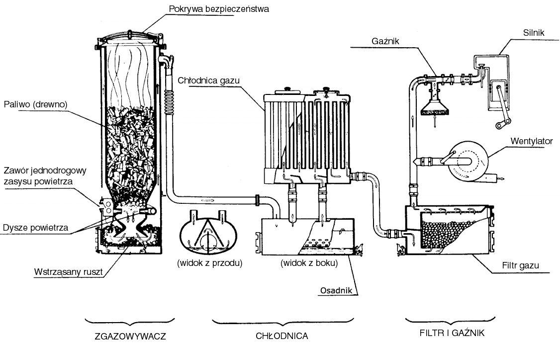

Zonder deze topic te willen vervuilen, wil ik nog wel iets over het apparaat kwijt. De term "coal-engine" is niet echt correct. Het geval is een Imbert houtvergasser (Holz-gas). Het werkt door onderin een vuurtje te stoken (meestal houtskool) en door de hitte en het gebrek aan zuurstof gaan de houtsnippers/blokjes erboven niet verbranden maar vergassen.
Na een paar minuten is de druk en hitte hoog genoeg om je motor erop te laten lopen. Als ik me niet vergis hield je ongeveer 40% motorvermogen over. Als je meer wil weten moet je maar eens googlen.
Hier alvast een Pools plaatje:

Wel fff overspray wegwerken want dat is echt zonde maar zoals sommige hier al zeiden is dat enorm makkelijk op te lossen met een laagje dunkelgelb erover.

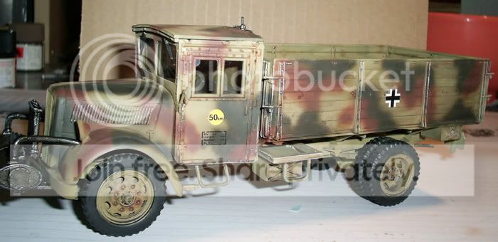

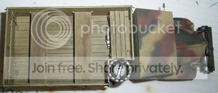

Oh ja en als laatste nog ff een update inzake de truck.
Zoals een oplettent oog zal zien heb ik de camo op 't dak veranderd.
Verder een eerste wash aangebracht met van dijcks bruin, niet helemaal naar mijn zin maar ja in de oorlog was ook niet alles even netjes. Effe een totaal plaatje

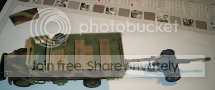

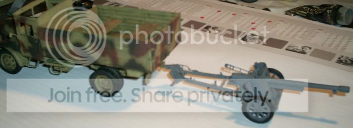

Hieronder misschien ook nog een leuk ideetje met een Pak 97/38 van Italeri.
Op 't laatste plaatje kun je als je goed kijkt ook nog 't nieuwe camo op 't dak zien.

Mooi camo-patroon geworden, lekker grillige vormen. Maar zoals het er nu uitziet, dekt het niet helemaal. Misschien nog een keer invullen met dezelfde kleuren? (en corrigeer daarbij ook meteen de overspray, dit wash je niet meer weg lijkt me).
En ff over de PaK; je kan je afvragen of hij nog genoeg vermogen had voor zware taken (omdat hij op 40% vermogen liep bedoel ik). Dus dan kan je de laadbak i.i.g. niet meer volstouwen.
Wat is er niet naar wens dan?
We willen best helpen, maar als je niet vertelt wat je wilt bereiken, wordt dat lastig 😉 ... Ik vind de wash voor een eerste aanzet erg goed. De weathering is nu wel heel uniform, maar als je met lichte washes aan het werk gaat, kun je mooi stof simuleren. Geeft denk ik wel een sterk contrast. Zwarte prut achterin, met wat houtsnippertjes, en de rest van de wagen dik onder het stof.
Succes, en rustig blijven posten! Voor je foto's, die gaan inderdaad vooruit. Wat voor opstelling heb je verder eigenlijk? Qua lampen, etc?

PS Je laatste twee foto's vind ik niet zoveel bijdragen. Ik snap dat je de combinatie met de pak wil laten zien, maar overzichtfoto's zijn een stuk lastiger. Foto's van bovenaf zijn vaak ook lastig om scherp te krijgen. De foto's erboven zijn duidelijk een stuk beter. Zelf gooi ik meestal 80% weg omdat ze niet scherp (genoeg) zijn. 🙄 Soms wat frustrerend omdat je niet kan laten zien wat je wil, maar als je modellen er niet goed op naar voren komen is dat ook zonde.
Gasten bedankt voor jullie reacties. Voor wat betreft dat geschut ja idd best wel een zwaar vrachtje als je ook nog een mud kolen mee moet sjouwen omdat je anders niet vooruit komt. Dus die laten we er bij deze maar af.

Antw...Wel ik vond de wash eigenlijk teveel buiten de naden komen met name in de laadbak, bij nader inzien en nu 't goed droog is vind ik het wel meevallen.
Antw...Peter laten we zeggen dat de duitser die de camo erop aan bracht niet meer genoeg verf had :!:

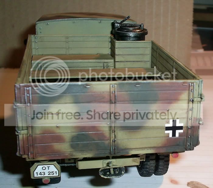

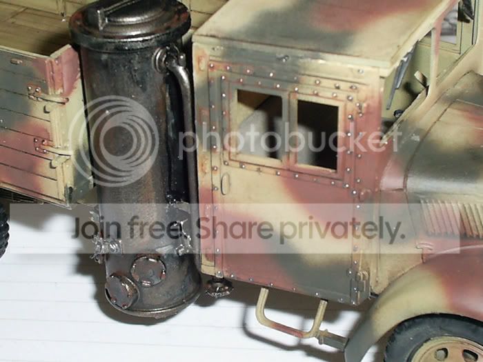

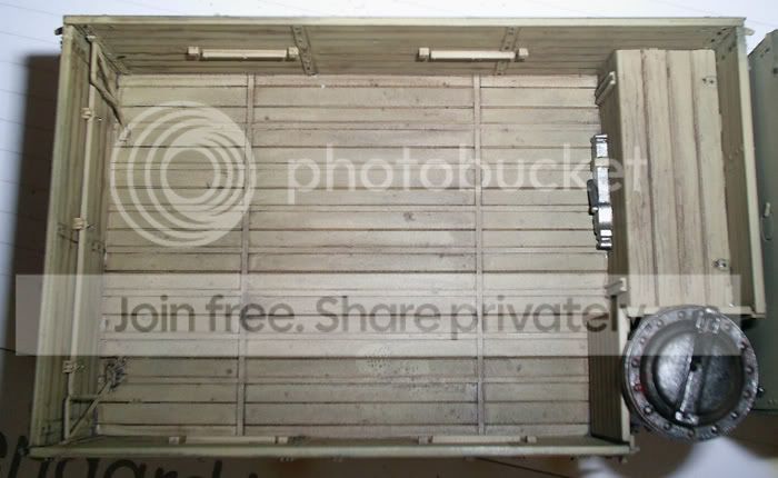

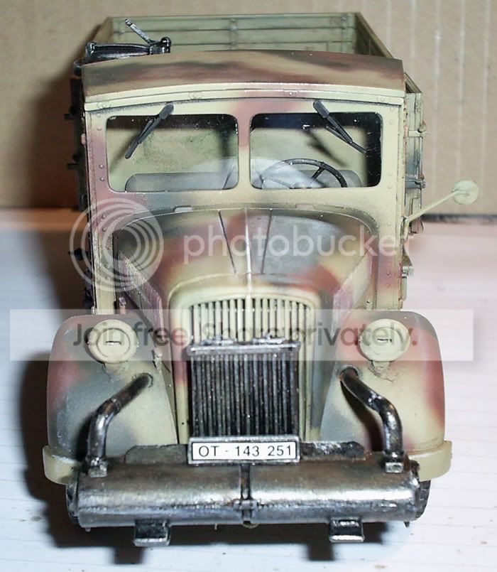

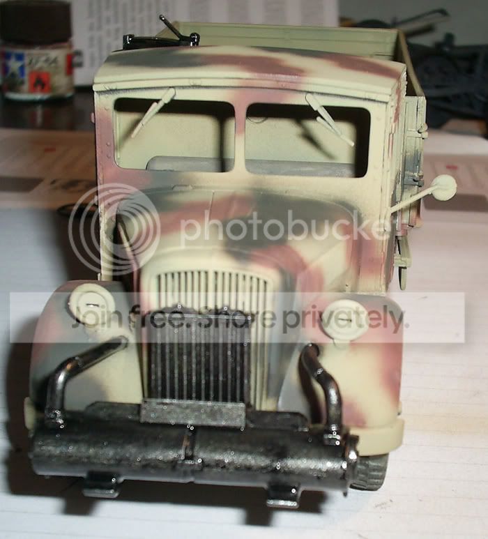

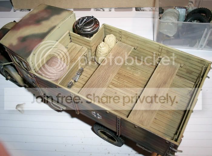

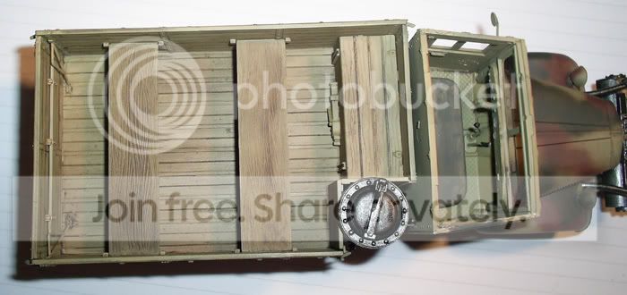

En ja hoor daar zijn we weer met wat vorderingen ten aanzien van de coalengine truck.
Inmiddels heb ik met een fijn nozzle-tje (das het gemak van Aztek...nozzle-tje eraf....nozzle-tje erop) het grootste gedeelte van de overspray weggewerkt. Er is een tweede verweringslaag aangebracht en ook de pinwashes zijn gedaan. Verder heb ik de boutjes of wat het ook zijn aangetipt met wat gun metal (nadat de pinwash met een roest kleurtje gedroogd was.) Ook de verbrandingsoven is bewerkt met wat roestkleur maar in dit geval moet het de warmte en slijtage voorstellen van de oven.

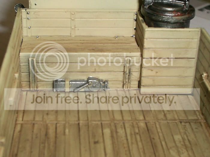

Nog wat foto's van het laadbakkie,
Tot zover deze reeks foto's (binnenkort weer nieuwe).
Verder heb ik in mijn vorige reactie ook geprobeerd antwoord te geven op de vragen en of opmerkingen.

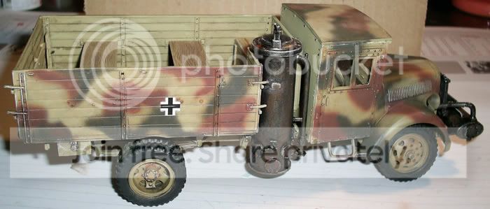

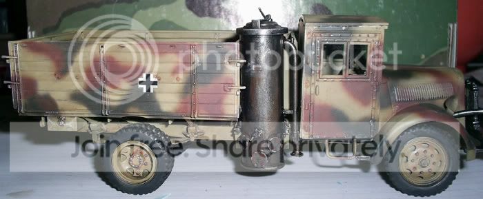

Nu ik toch bezig ben kan beter maar meteen even aanvullen met de laatste foto's en vorderingen (inmiddels o.a. decals aangebracht alsmede ook een lichte drybrush ook de raampjes , 't stuur en dak zijn paraat.)
En de laatste geeft wellicht een leuke optie aan door toevoeging van wat bepakking / vracht
Reacties en of commentaar zijn welkom,
