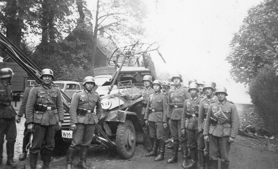

Saillant detail: de 6-rad's zijn ook in Nederland ingezet in mei '40; bij Tilburg is er namelijk één van de 9.Pz.Div. uitgeschakeld:

Bovenstaand is trouwens wel een leuke foto. De bemanning lijkt zich in de hoogte van het voertuig te hebben vergist.... de hele Rahmen-Antenne ligt er bijna af. Ideetje voor de FOC 25 ? ;)
Zeker een interessant idee, de hele antennebevestiging is gedraaid.

Mocht je de antenne inderdaad beschadigd willen maken, hierbij nog twee inspiratie-foto's van de achterzijde ter info.
Met dank aan Eric voor zijn Ebay postings!
Er is wel iets meer met het voertuig gebeurd dan een hoogte-vergissing door de bemanning. Vermoedelijk is Franse artillerie verantwoordelijk.
En inderdaad een scene die zich goed leent voor de FOC.

Ja dat is interessant zeg! Op basis van deze walk around moet er zeker een mooie dio te maken zijn. Ik vond de soldaten op de eerste foto al de indruk geven dat er meer gebeurd was dan alleen een ongeluk. Deze nieuwe foto's tonen waarom. Lijkt me ook artillerie of iets dergelijks, inslag op achterkant? Valt me trouwens op dat er veel foto's zijn van vernietigde 232s. Het voertuig was niet al te sterk bepantserd en vaak vooraan het front te vinden als verkenningsvoertuig wat voor de tegenstanders een primair doelwit geweest moet zijn. Bovendien niet erg geschikt in slecht terrein door de belabberde terrein eigenschappen. Niet echt een gezonde combinatie!

Het verhaal wat bij de foto's hoort. Door een vertaalfout is het hele verhaal naar Moergestel verplaatst, maar ik ben tot de conclusie gekomen dat het daadwerkelijk in Tilburg (op de weg naar Moergestel) heeft plaatsgevonden.
"D.D.3 – bestaande uit twee Panhards en enige motorrijders – ging op weg naar Eindhoven, maar kwam uiteindelijk na verkenningen van het Wilhelminakanaal en de brug over de Reusel bij Moergestel niet verder dan die laatste plaats, waar het eerst vergeefs zocht naar de commandant van een groep Nederlanders die de brug bewaakte. Rond 2300 uur raakte het Franse verband ten oosten van Moergestel – ter hoogte van het gehucht Vinkenberg – in een gevecht met een Duitse voorhoede van 9.PD [voorhoede van Gruppe Oberstleutnant Sponeck], waarbij volgens de Franse rapportage drie Duitse pantserwagens [waaronder één zware, vermoedelijk een Sd.Kfz. 232 Funk] en enkele Duitse motorrijders werden uitgeschakeld, deels tijdens man-tegen-man gevechten. De voorste Duitse pantserwagen zou – verrast als de Duitsers waren – recht in de voorste Panhard pantserwagen zijn gereden en vervolgens twee eigen motoren hebben verpletterd, waarna de voorste Panhard de wagen met enkele schoten uitschakelde [614: blz 171]. Een kort gevecht volgde, waarbij de Duitsers het onderspit dolven. De resterende twee Duitse pantserwagens zouden door de Fransen zijn vernield, twee motoren werden door de Fransen buitgemaakt en zouden tot aan Duinkerken dienst hebben gedaan. Twintig Duitsers werden volgens Lerecouvereaux [614: blz 171] gedood, vier gevangen genomen. Eén Franse soldaat, Gilbert Hautbout, sneuvelde bij het gevecht [35]. Men trok daarop terug, waarbij de brug over de Reusel (ten noordoosten van Vinkenberg) door een Nederlandse vernielingsploeg [van 16.C.Pn] werd opgeblazen terwijl er net een vrachtwagen met Duitse infanteristen overheen reed. Volgens de Franse verslagschrijver werden daarbij alle inzittenden van de vrachtwagen gedood. Het stafwerk bespreekt het voorval kort, en meldde twee vernielde Duitse pantserwagens [5: blz. 322]. Bron van het stafwerk is onbekend." De Fransen [Zuidfront Holland - Mei 1940]
