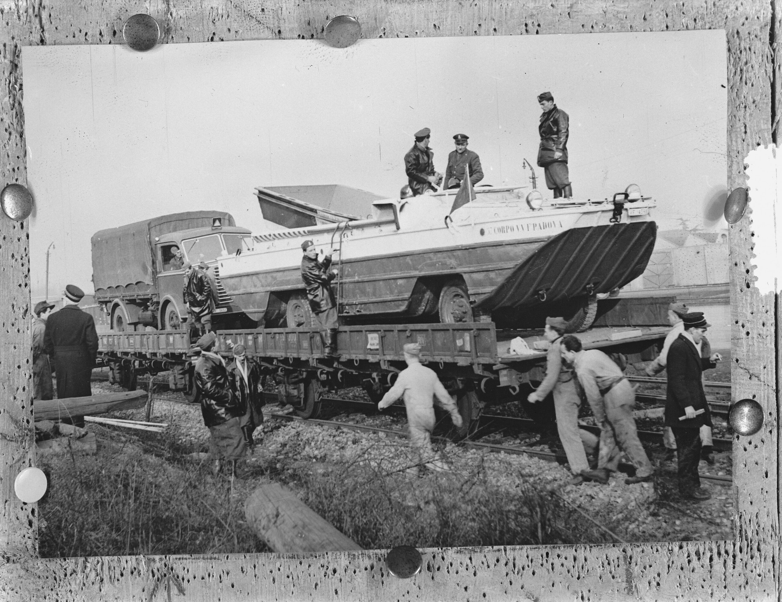

@Eric Sikkema , op de beeldbank NIMH staan wél foto's van DUKW's. Voornamelijk uit 1953 maar ook 1948 en 1950!
In dit filmpje (op 5:00) wordt overvde inzet in Zeeland gezegd: "door de Amerikanen ter beschikking gestelde land- en watervoertuigen".

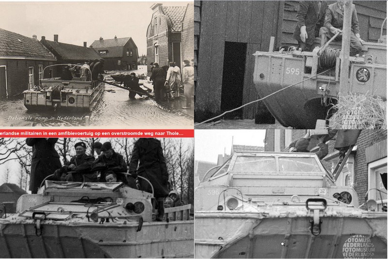

  • 1953: Tijdens de Watersnoodramp werden DUKW's ingezet voor hulpverlening.
  • 16 exemplaren: In de materieellijsten van de Koninklijke Landmacht komen zestien DUKW's voor.
  • Herkomst: Vermoedelijk zijn deze na de Watersnoodramp door het Amerikaanse leger aan Nederland geschonken.
  • Operationele inzet: Volgens het NMM zijn de DUKW's nooit officieel door de KL gebruikt.

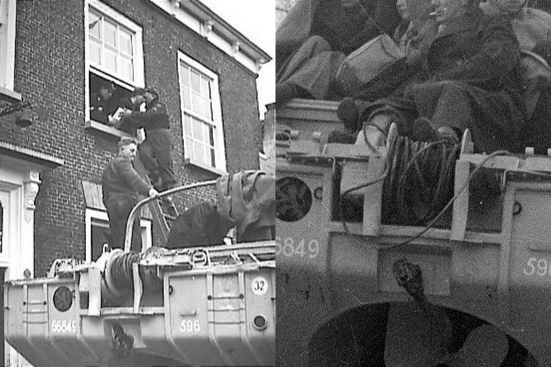

In de bijbel "Wiel en Rups" vond ik op pagina 96 een foto's met als toelichting dat de Genie in 1953 van de amerikanen 15 of 16 voertuigen kreeg.
Onderaan pagina 494: staat "GMC CCKW 353, anfibie vrachtauto, 2,5 ton 6x6 16 stuks in 1958 afgevoerd"

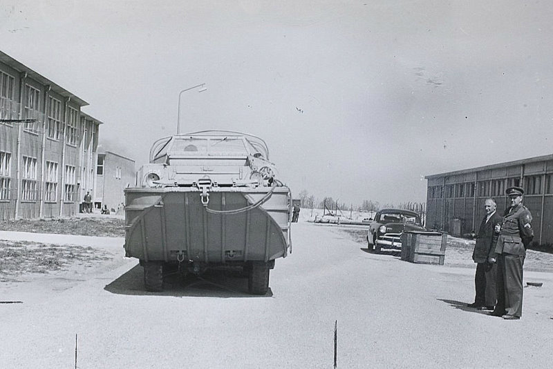

De grijze Dukw's met de KL leeuwtjes waren afkomstig van de pontonnierskazerne Keizersveer. Afgaand op mij bekende foto's zullen dat er maar een handvol geweest zijn.
Deze foto is bij deze kazerne gemaakt :

Nog even een opmerking over de grijze KL Dukw's ten tijde van de watersnood. Het valt me op dat deze geen stootwillen (fenders) hadden en voor mensen die deze voertuigen zouden willen nabouwen komt dat goed uit want bij de I love kit/Hobbyboss Dukw kits ontbreken deze onderdelen. Voor mij is dat ook meteen de grootste tekortkoming van deze kits want ik ben geen fan van de Thatchweave after market fenders.
