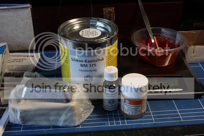

Gisteren dus op intermodellbau een setje met benodigdheden gekocht.
Van links naar rechts: Een soort van klei met daar bovenop het witmetaal. De grote bus is het rubber het kleine flesje daarvoor de verharder(vulcanizer) en het iets grotere potje is de pasta die je nodig hebt om een tweedelige mal te maken.

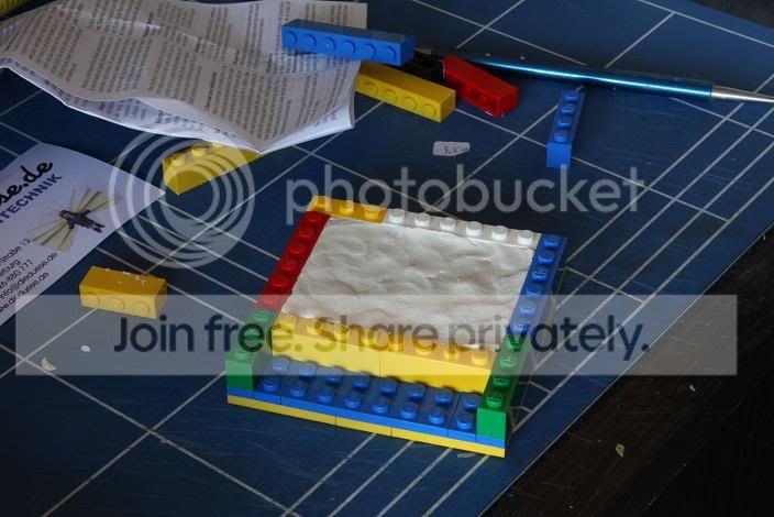

Als ik resin aan het gieten ben gebruikt ik lego blokjes om de mal te maken en dat doe ik hier ook. Op de bodem van de mal leg ik een plaatje evergreen en daarboven op een laagje klei. De klei heb je nodig om een tweedelige mal te maken.

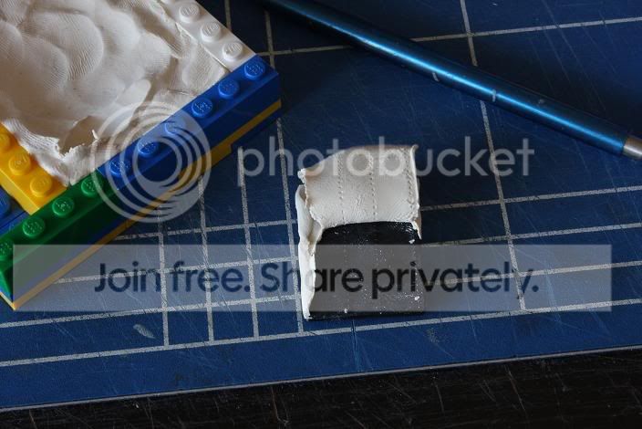

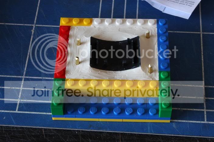

Het onderdeel wat ik voor deze mal gebruik is een kapje voor een nederlandse diesellokomotief. het is geen militair, maar ik heb er wel een paar nodig. Ik pak een beetje klei wat ik op de bovenkant van het onderdeel uitstrijk. En maak in de klei die al in de lego zit een kuiltje waar het onderdeel in komt te liggen.
Vervolgens het onderdeel op de plek leggen/drukken en de ruimte die overblijft opvullen met klei. Hier bepaal je zelf al wat de gietnaad van je onderdeel gaat worden. Doordat ik de rand van de klei gelijk houd(probeer te houden) met de rand van de onderkant van het dak zou ik straks heel makkelijk eventuele flash kunnen verwijderen. Tevens heb ik 4 stukjes koperdraad in de klei gestoken die er straks moeten voor gaan zorgen dat de twee maldelen perfect op elkaar liggen. Op de beurs waren hiervoor wel aparte dingetjes verkrijgbaar, maar dat vond ik niet nodig, en deze oplossing lijkt mij goed genoeg.

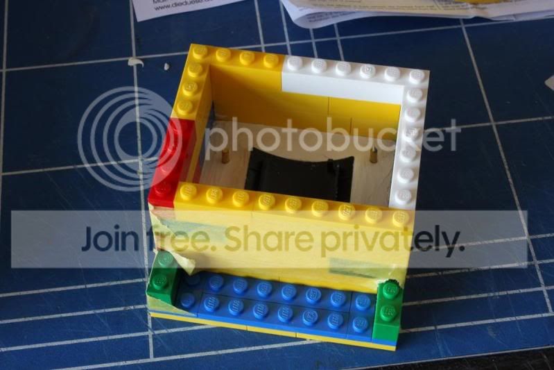

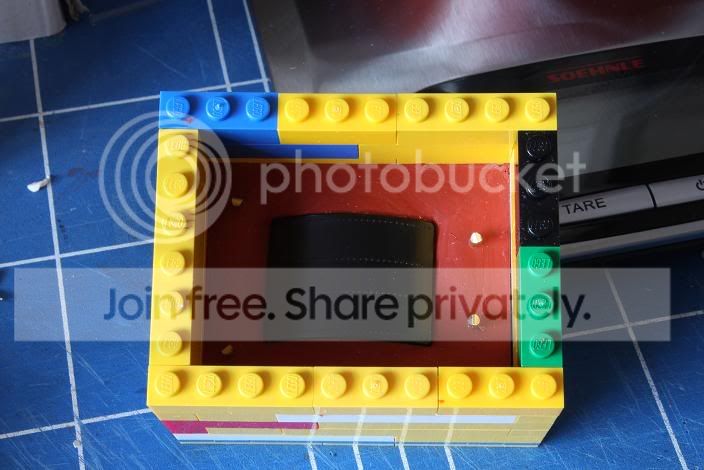

Dan bouwen we het legobakje wat hoger. Ik bouw hem altijd iets hoger dan eigenlijk nodig is. Tevens plak ik er gele tape omheen zodat de rubber er straks niet tussenuit kan.

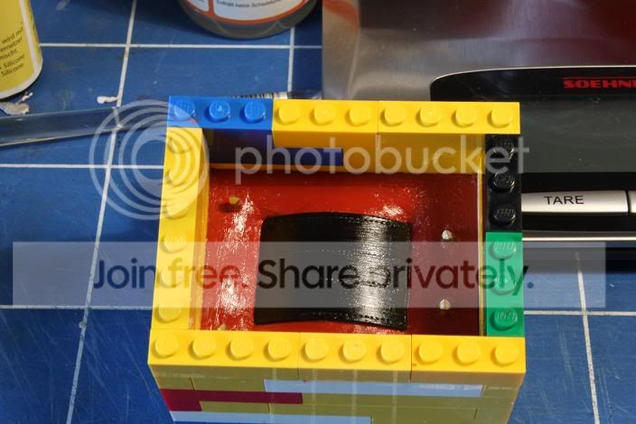

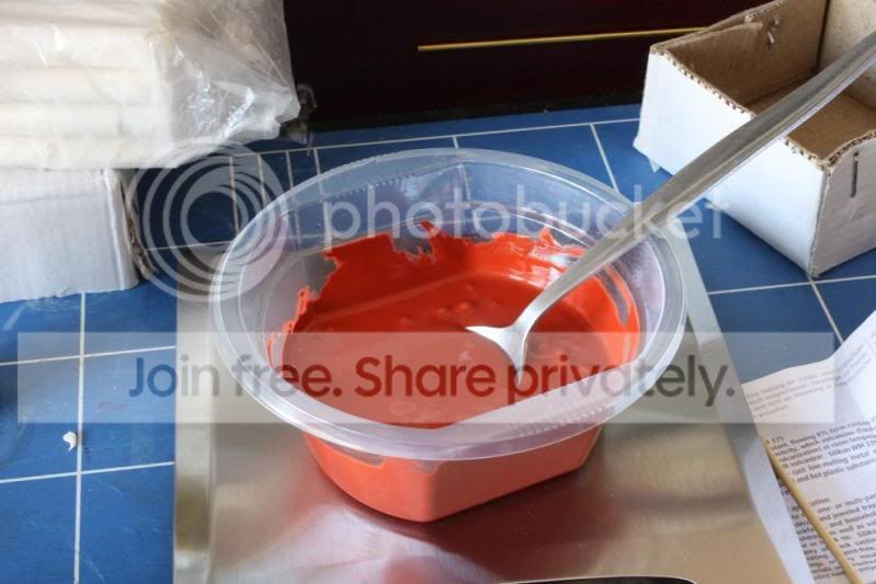

Dan de rubber. In de gebruiksaanwijzing staat netjes de verhouding van de hoeveelheden rubber en de harder beschreven. Aangezien dit in grammen staat aangegeven en ik niet bepaald zin had om dit op de gok te doen heb ik maar een weegschaaltje gehaald. Voor de eerste helft van de mal gebruik ik 100 gram rubber.
Na een minuut goed mixen laat ik een klein beetje rubber in de mal lopen. Met een sateprikker druk ik waar nodig de rubber in de hoekjes om luchtbelletjes te voorkomen.
Daarna heel simpel de rest van het rubber erin. Op de foto zie je nu luchtbelletjes verschijnen aan het oppervlak. Dit staat ook in de beschrijving en is een teken dat de verhouding rubber/verharder goed is.

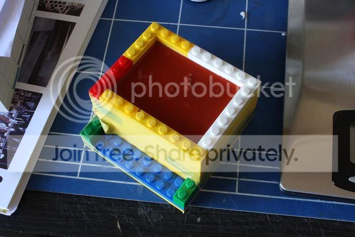

Deze soort rubber hard sneller uit dan de rubber die ik gebruik voor mijn resin, en na 2,5 uur was de eerste helft hard genoeg. Het resultaat, een mooie 1e helft zonder luchtbelletjes.

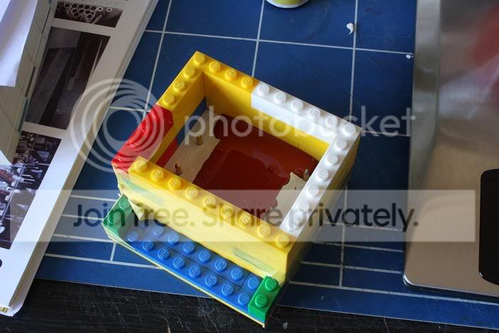

Het viel me behoorlijk mee hoeveel rubber er tussen de kieren van de legoblokjes ging zitten, dat was echt weinig. Echter heb ik de mal wel even ontdaan van deze flash, en vervolgens omgekeerd in het legobakje gezet.

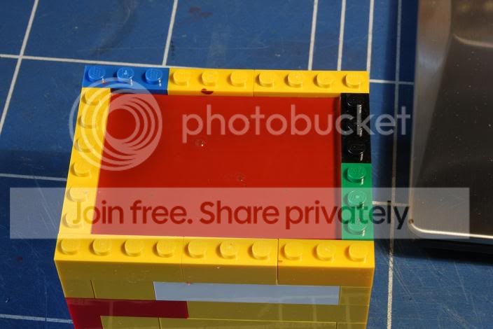

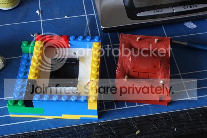

Om een dubbele mal te maken heb je dus een soort pasta nodig die voorkomt dat beide helften aan elkaar komen te zitten en je onderdeel opgesloten zit in de mal. Volgens de beschrijving moet je een laagje aanbrengen op de binnenkant van de mal en het onderdeel. Echter had ik al pasta op het onderdeel zitten toen ik mij bedacht dat je dit weleens zou kunnen zien in het eindresultaat 😕 . We zullen zien. Ik heb voor de zekerheid ook iets aangebracht aan de binnekant van het legobakje. De oplettende kijker heeft nu gezien dat ik geen gietblok heb aangebracht. Deze snijdt ik later pas uit de mal. Dwz, als ik genoeg pasta heb aangebracht en de twee delen niet aan elkaar zitten 8)
Vervolgens weer een beetje rubber mengen. Deze keer heb ik 75 gram genomen daar mij dit genoeg leek om het legobakje te vullen. Tape eromheen en wachten tot het geheel uitgehard is. de luchtbelletjes verschijnen weer aan het oppervlak, de verhouding rubber/verharder was weer goed.

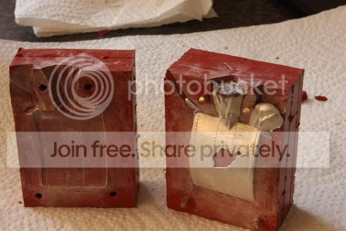

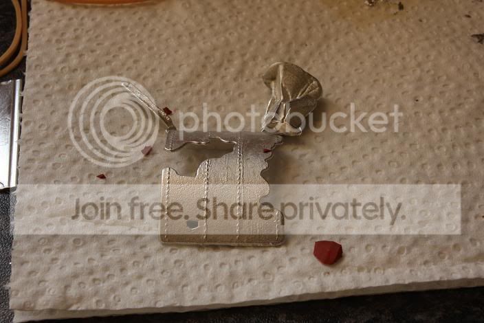

Vanavond weer een beetje verder gegaan met het witmetaal. Zoals ik vertelde heb ik een andere fijnere witmetaalsoort gekocht en ben daar mee aan de slag gegaan.

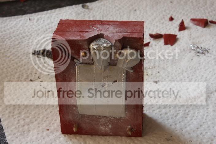

Het laatste resultaat met de eerste metaal.
1 van de tips die ik heb gekregen was het gietkanaal. Ik heb er nu 1 in het midden geplaatst wat in principe beter zou moeten werken. Wat ook goed helpt is talkpoeder. Hierdoor vloeit het metaal beter door de mal. nadeel van het nieuwe gietkanaal is dat het oude gietkanaal nu een beetje in de weg zit. Het ideale gietkanaal is er 1 die in het midden zit, een derde aan massa van het te gieten onderdeel vormd en twee dunne luchtkanaaltjes heeft die beide van onderen schuin naar boven lopen.

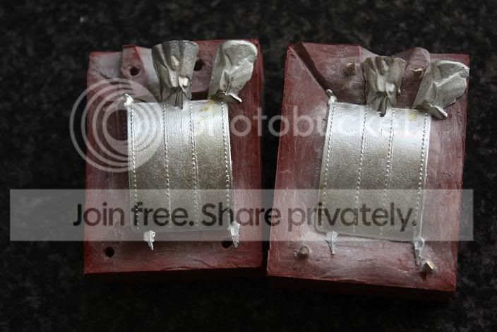

Poging 1
Zoals te zien is worden de gietblokken nu wat lastiger om te verwijderen, maar dat vind ik niet zo erg. Deze mal is puur om uit te proberen en van te leren.
Poging 2. Het gaat de goede kant op.
Poging 3. We zijn er bijna! 😀 . Deze heb ik niet omgesmolten voor een nieuwe poging. Ik ga hiervan de gaatjes dicht plamuren en hopelijk gebruiken.

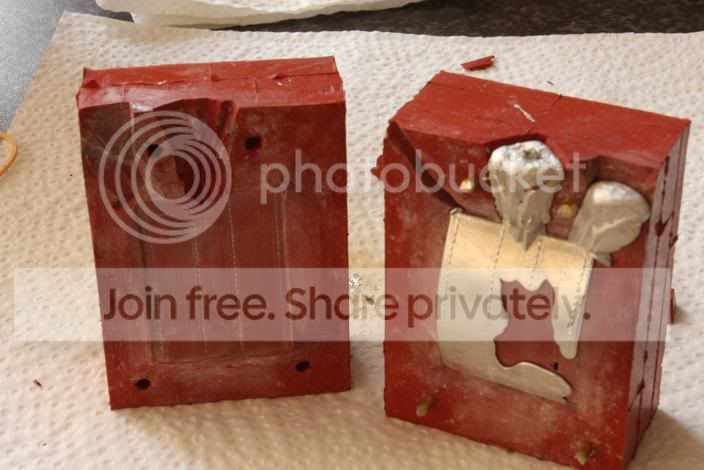

Nu blijft er nog steeds lucht in de mal zitten. Ik ga aan de onderkant van het onderdeel twee kanaaltjes maken waarvan ik dan hoop dat deze de lucht opvangt en daarmee een onderdeel zonder luchtgaten gegoten krijg. Dit gebeurt ook bij het resin gieten. Bij wapens bijvoorbeeld wordt er een stukje rod aan de loop gemaakt om op deze manier de loop geheel gegoten te krijgen. Jaja, er komt nog een deel 3 😉

Het metaal is inderdaad erg buigzaam, en ik zal dan ook voorzichtig de gietklonten moeten verwijderen. Het verschil tussen de eerste en de tweede soort metaal is de vloeibaarheid. Volgens de man bij wie ik de tweede soort heb gekocht is de tweede soort vloeibaarder. En hij heeft nog gelijk ook. Het verschil kan ik goed merken met de gietingen. De bufferkanaaltjes helpen naar mijn idee ook.
het overbodige kanaal zou ik eventueel op kunnen vullen met rubber, maar ik laat dit zo daar dit slechts een uitprobeersel is. En....omdat ik nu twee goeie gietingen uit de mal heb 😀 Ik gebruik nu bij elke gieting talkpoeder. Hierdoor vloeit het metaal beter door de mal en gaat je mal langer mee. Tevens zit ik tegen de mal aan te tikken als ik het metaal erin giet. En dat heeft er dus voor gezorgd dat ik nu twee goede onderdelen heb.

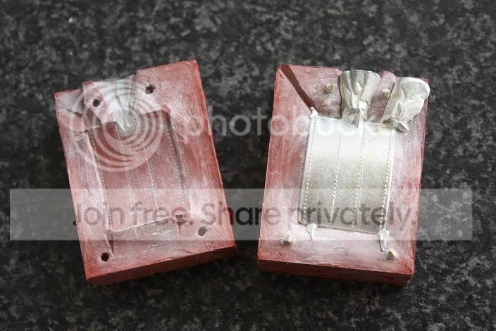

Nu zijn de gegoten onderdelen met al die gietstukken eraan niet de beste, maar dat maakt niet zoveel uit. Het belangrijkste voor mij is dat de gietingen zijn gelukt en ik in principe weet waar ik de volgende keer rekening mee moet houden.
En daarmee is dit sms-je met de onderstaande foto's ten einde......voorlopig althans 😉 Als ik weer eens een nieuw malletje ga maken zal ik hier weer de foto's plaatsen.
