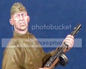

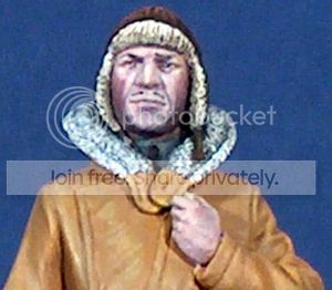

Ik ben de laatste tijd nogal opzoek naar een manier om gezichtjes te schilderen in acryl die met iet of wat bevalt. Hierbij post ik twee foto's van mijn meest recente. Ik zou heel graag horen wat jullie ervan denken.
Alvast bedankt.
Gino 😈
De eerste is een WOI piloot van Latorre in witmetaal op schaal 54mm.
De tweede is een resin figuur van Warriors met een Hornet koppie op. Het is een van de drie die met een vlag op het dak van de reichstag of zo staan te zwaaien.

Gino, Ik denk dat jij op zoek bent naar een perfectie. Ik was zaterdag in Rotterdam en het is ongelooflijk wat jij laat zien. Wat moet ik zeggen? Ik zou ook graag opbouwende kritiek willen leveren maar ik zou niet weten wat.
Blijf door gaan, je bent voor mij een voorbeeld. 🙂 😱 😛
Gino, welke kleuren gebruik jij van Vallejo voor de baard etc.? Eventuele mengverhoudingen?
dan heb ik toch weer wat van jou kunnen leren.
Hoi Rob,
Dit is echt heel simpel. Ik schilder eerst het figuur volledig af zonder baard. Dan gebruik ik één van de drie volgende kleuren: raw umber (Polycolour), Dark Prussian Blue (Vallejo) of Olive Green (VA). Deze worden echt héél hard verdund (zeker 95% water). Wanneer dit droog is worden de schaduwen gedaan met Payenes Grey (PC) en de donkerste met zwart. Oplichten hoeft niet, omdat het oplichten van het gezicht zelf er nog genoeg doorkomt.
Is iedere modelbouwer niet op zoek naar zijn manier van perfectie? Wat ik eigenlijk wil is meer contrast tussen highlights en schaduws, maat tegelijkertijd ook een vloeiendere blending. Misschien lijkt dit wel dat ik twee tegengestelde dingen wil, maar dat is nou eenmaal wat ik wil 😱
Gino, ik denk niet dat dit tegenovergesteld is aan elkaar, Het lijkt mij dat je moet gaan zoeken in iets harder kleurgebruikt
Dus juist bij de plaatsen waar je je contrast idee wil hebben, elke kleur net twee tinten kouder moet nemen, en dan een tussenkleur die als glazing de overgang zou moeten creeër dit je zoekt
Ja, ik weet het, ik brul dit puur instinctiefmatig, maar ik heb gemerkt dfat je op deze manier van denken juist de mooiste kleuren kan verkrijgen
Bert (die denkt dat er 11 april meer gediscusieerd wordt over kleuren en technieken dan dat er daadwerkelijk iets gedaan wordt 😉 )

Gino, ik vindt je olieverfmethode mooier, vindt de gezichten zo flets, sinds je bent overgestapt op acryl, olieverf vindt ik persoonlijk mooier, kijk maar naar je oudere figuren. Ik zou zeggen : Gino, stap weer terug op olieverf.
by the way : ik doe het je niet na, vindt het heel knap wat je doet!!
