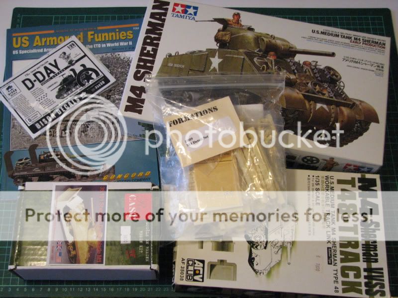

Al een lange tijd wil ik deze bouwen,
Double Trouble is een M4 wadding tank met een dozerblade
Dit zijn de spulletjes die ik in loop der tijd verzameld heb.
Een Tamiya M4 Sherman met de Formations upgrade set, een dozerblade van Resicast en decals van Bizon.
Toepasselijke naam "Double Trouble" , een hele berg resin en een deadline, we zullen wel zien waar het schip ;) strand.(hopelijk halen we Utah beach :) )
