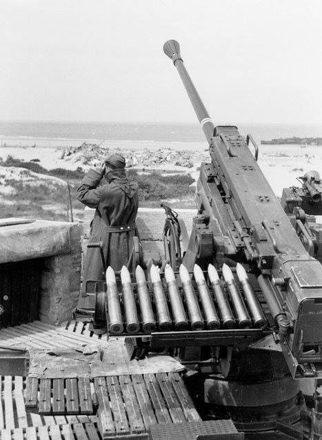

de munitie komt waarschijnlijk van beide zijden, wellicht als bij de Jaboschreck ipv magazijnen. Maar er moet ook een vizier meedraaien.

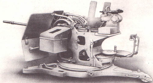

Wellicht verbonden aan het schild rechtsachter op de koepel?
Accurate Armor heeft eerder deze versie uitgebracht maar zo'n afstandsmeter zie ik niet als vizier zelf werken; is een meer standaard vizier aan dit schild dat verbonden is met het kanon niet logischer? Suggesties zijn welkom 😉

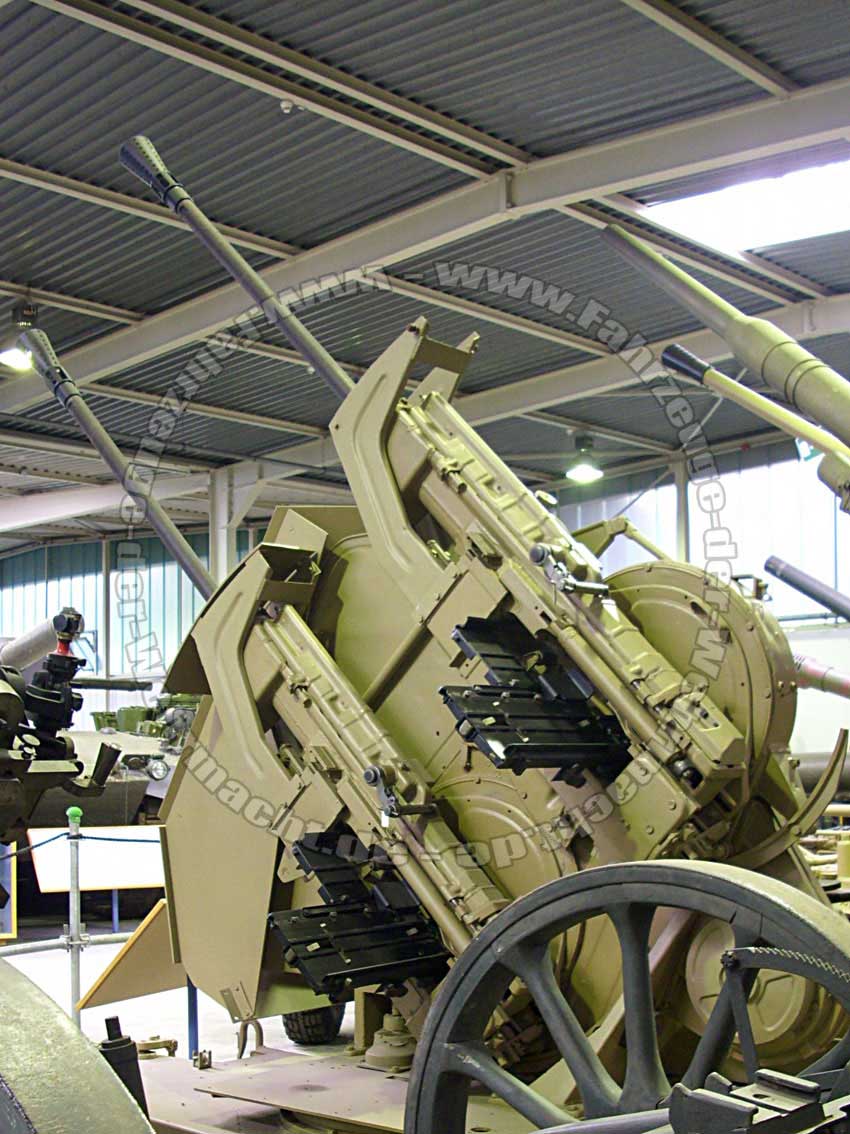

Het lijkt me dat de munitie in 1946 niet meer met zulke 'kleine' magazijnen kwam als bij bv de 37mm Zwilling
maar eerder uit een groter magazijn zoals bij de Jaboschreck...

ik kan me zo'n afstandsmeter nog wel voorstellen op de zwaardere flak maar niet echt bij een 37mm flak; zou daar toch een simpeler vizier voorstellen omdat de doelwitten dichterbij zijn en je vrijer rond wil kijken.
maar wellicht beide opties: bij het schild een standaard vizier dat gekoppeld is aan de hoek van het geschut, en een langeafstandmeter (moet dan vrij kunnen bewegen onafhankelijk van kanon) in het rechterluit...
ook even kijken of ik idd kleine magazijnen in containers ernaast zet of meer geschakelde patronen zoals bij de Jaboschreck...
