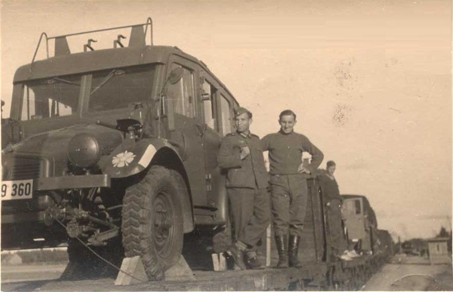

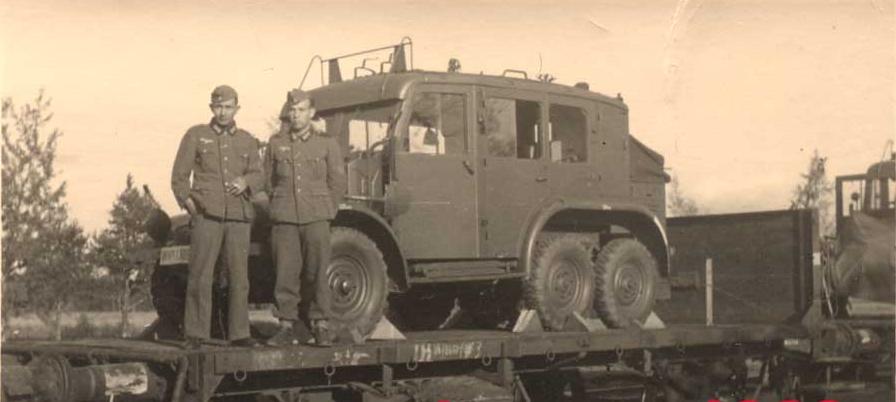

Hier twee foto's van het betreffende voertuig.
Bron: Autogallery.ru
En er bestaat er nog een met een Aerial Antenne op het dak in plaats van die dingetjes die je in deze foto's ziet... Dit moet een beetje het eindresultaat worden.
Ik heb overigens geen flauw idee welke gaatjes jij bedoelt. Ik ben in ieder geval nooit iets tegengekomen dat ook maar een gelijkenis toont met jou verhaal... heb je daar misschien foto's van?
