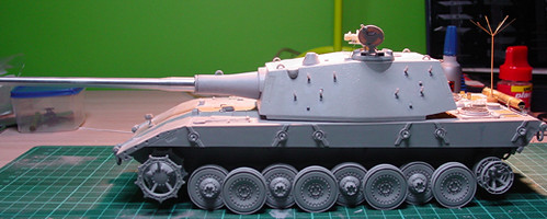

Eindelijk dan toch foto's van mijn Trumpeter E-100. Dit is het eerste model dat ik afwerk sinds ik rond mijn 15de was gestopt met modelbouw. Ik heb er lang over gedaan, maar tijdens het verloop van de bouw heb ik heel wat technieken uitgeprobeerd. Nachtvisier en cleaning rod container zijn van een Voyager-set voor de E-25.

De E-100 van Trumpeter is een heel degelijke kit. Amper sink marks of flash. Het vervelendste is het ontbreken van (zie foto)
Dat heb ik er dan maar zelf proberen inkerven.

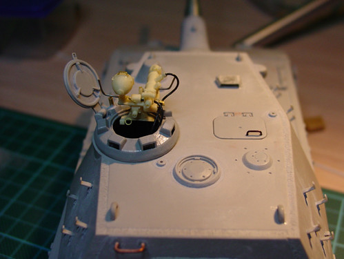

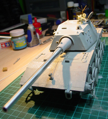

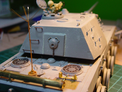

De meegeleverde grilletjes zijn ook niet zo spectaculair en het luik van de lader is ook niet zo goed uitgewerkt. De lasnaden moet je ook best herdoen. En er ontbreekt een antenne voor deze kit. Dat heb ik opgelost met een Tasca-setje (pokkeduur). Het kanon is de 128mm voor de Jagdtiger van Jori Rubio (met dank aan Stefaan van Model Battalion). De koepel van de commandant is van een King Tiger (Dragon) met de PE periscopen van Eduard (had ik nog).
Ik weet nog niet in welke kleuren ik hem ga spuiten. Het is ook totaal nieuw voor me, werken met een spuitpistool. Bovendien moet ik het op verplaatsing doen want ik kan niet thuis verven of spuiten met een dochtertje van amper vijf maanden. In ieder geval heel de onderkant in oxi primer en voor de rest veel (donker?)groen, met ofwel roodbruin of toch oxi primer en een klein vleugje geel.
