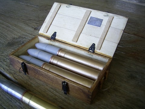

de beste man kwam met wat 3mm plankjes aanzetten bedoeld voor een munitie kist die weer voor een stichting was
de schaal moest het zelfde zijn als de pak 36 die ik al eens voor die stichting geplakt had ...1:6 dus

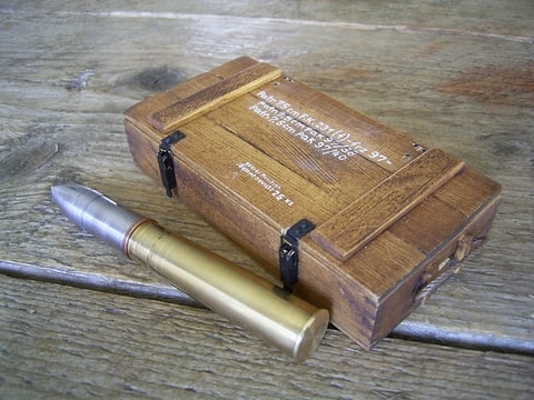

het lukte lekker en er kwam weer lust in bouwen ,scratchen het werd niet alleen een kist 🤣
munutiekist voor de pak 97/38 (1)

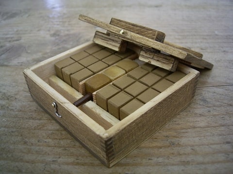

reibel magazijn

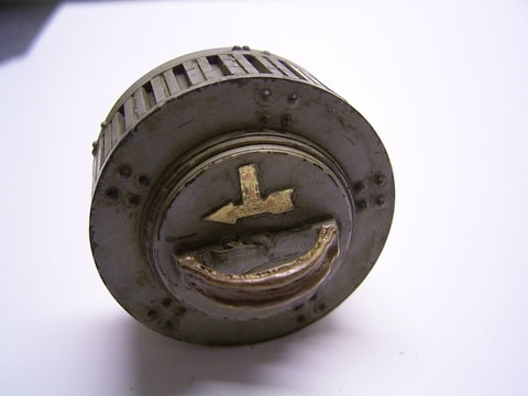

een shumine
veilig . . . . . . . . . . . .. . . . . . . . . . . .. . .. . . . . . . . . . . . . . . . .scherp

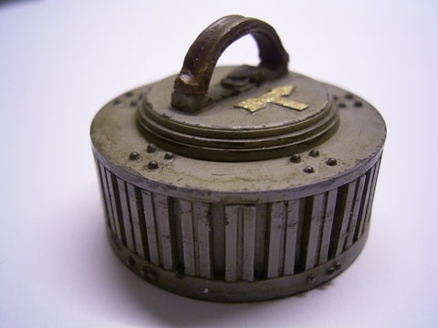

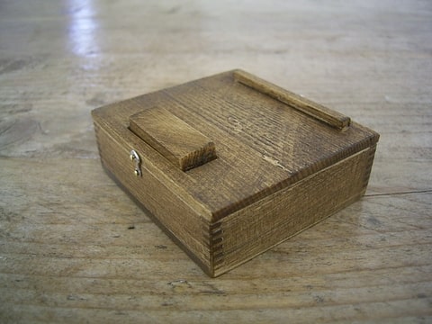

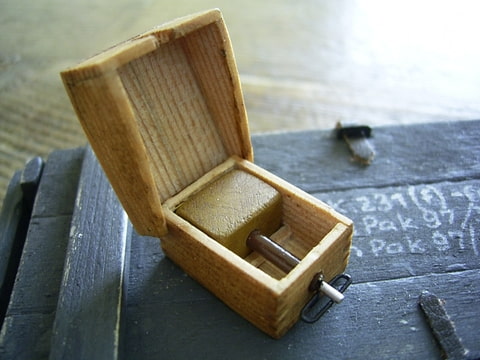

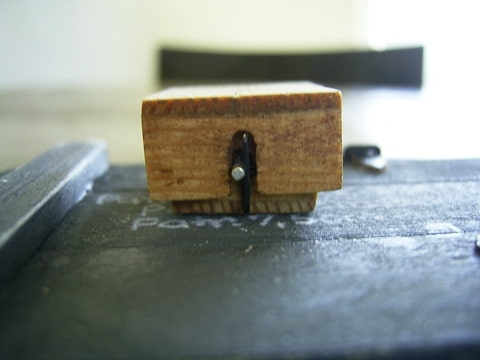

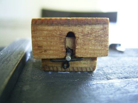

een holzmine 42
veilig. . . . . . . . . . . . . . . . . . . . . . . . . . . . . . . . . . . . . . . . . . . .scherp

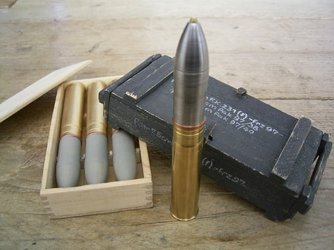

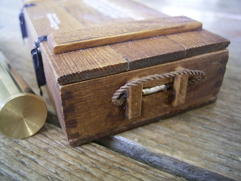

granaat voor de pak97/38

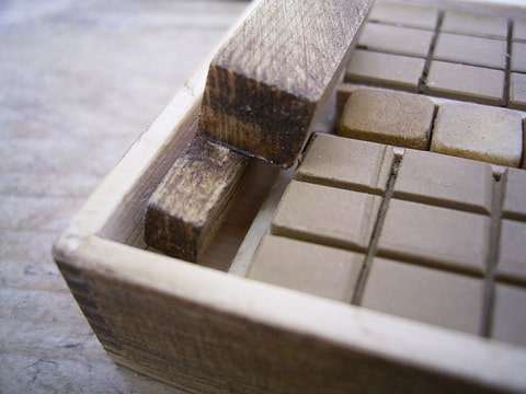

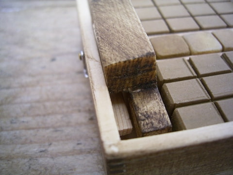

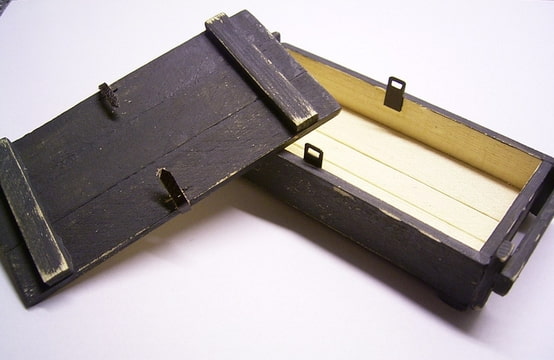

en nog een munitiekist voor de pak97/38

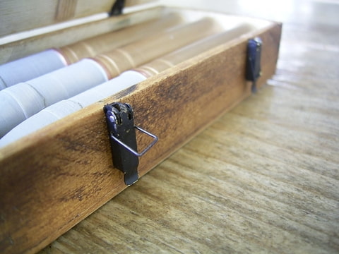

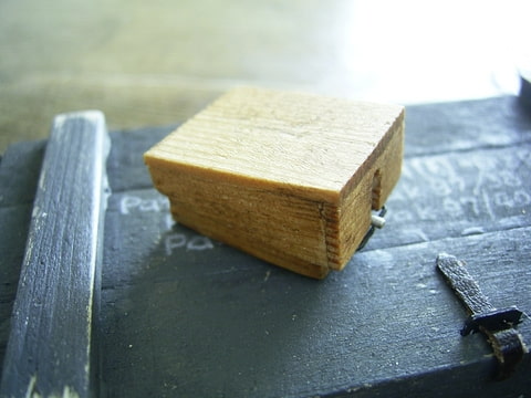

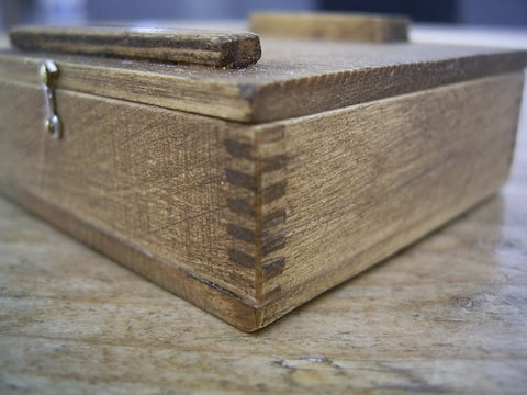

hout details

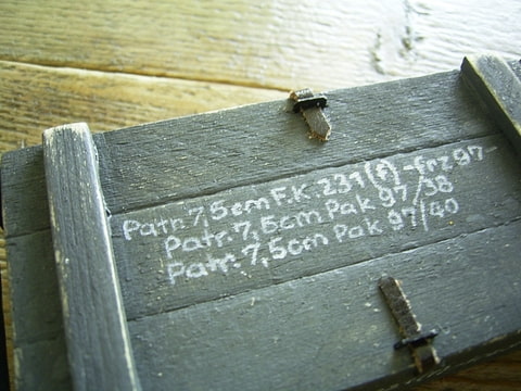

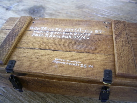

tekst

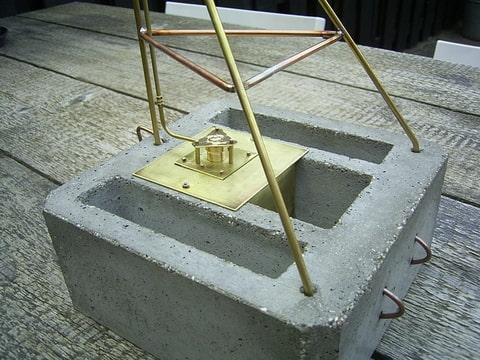

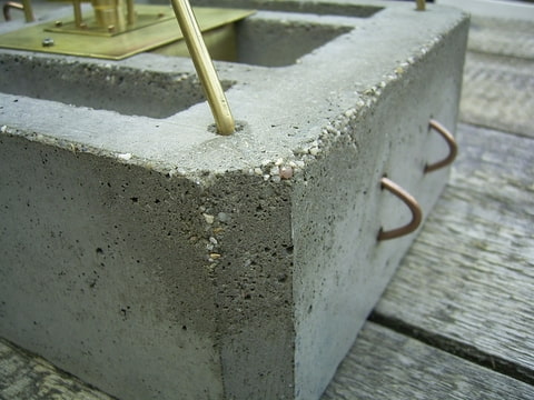

wel eens miniatuur beton gestort?........
ik nu wel 🤣 leuk materiaal voor modelbouwers

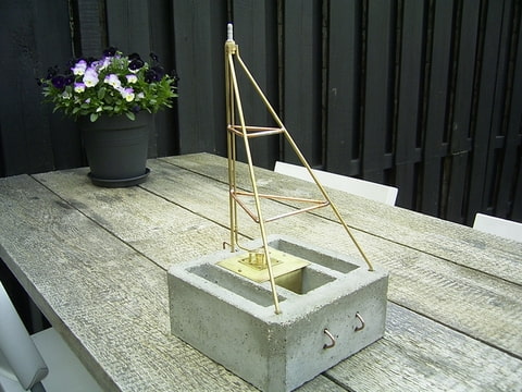

een Küstenmine A
er hebben voor de kust van Nederland zo'n 8000 küstenmine A gelegen ....altans na de oorlog opgeruimd !
hier de plaatjes

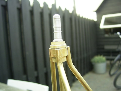

de hertzhorn (de voeler )
de betonnen onderbak
de bak met springstof
helemaal
de bak is 20cm in het vierkant en 8.5cm hoog
de hefboom en drijflijn aan de hertzhorn moeten nog gemaakt ....enne weet iemand misschien de goede KLEUR?

Hoi Jan-Cees,
Toch makkelijker om hier wat vragen te stellen dan op Sixth Army Group, mijn Engels laat me nog wel eens in de steek.
Maar mijn vraag dus: de opschriften op de munutiekist voor de pak 97/38 , hoe heb je die gedaan?
Hoi Johannes
Nederlands is inderdaad makkelijker.
ik heb de tekst opgezocht op internet
http://wehrmachts.kisten.free.fr/75mm_fr_2.htm
zet de afbeelding in WORD en print hem op 1:6 grootte
smeer de achterzijde in met een dun laagje witte olie verf
laat het even drogen .
leg de afbeelding over de kist en teken de letters over
de tekst zal in het wit op de kist worden gedrukt
(eerst een paar testjes doen hoor )
