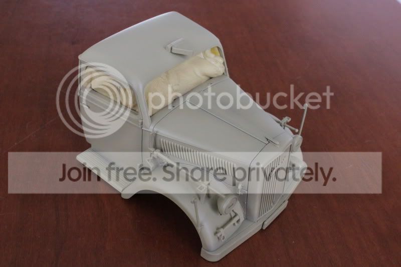

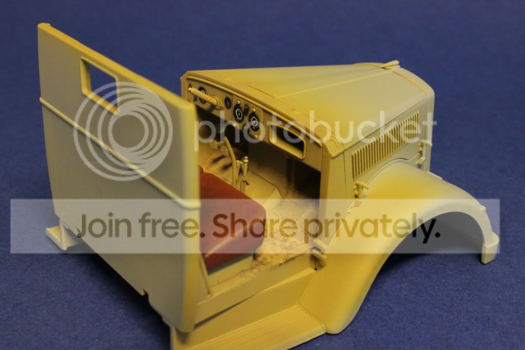

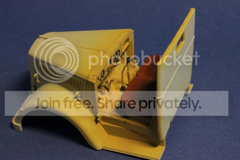

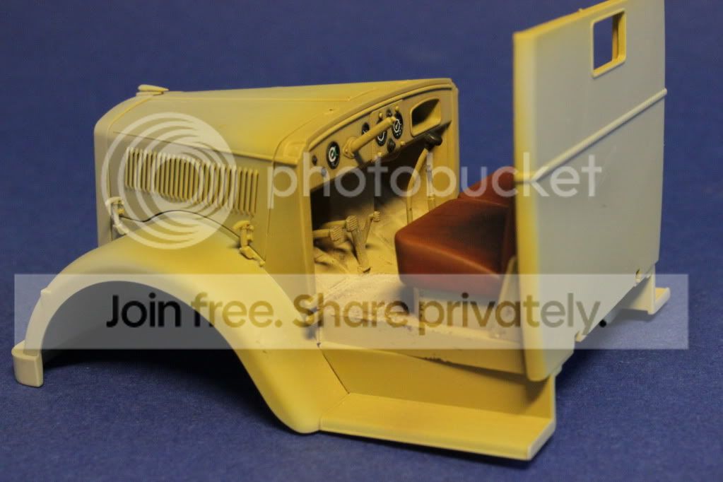

Hallo mannen, hier wat foto's van het interieur van een Dragon Opel Blitz die ik ter afwisseling van de poppetjes en Shermans aan het bouwen ben. Moet zeggen dat deze Blitz van Dragon erg lekker weg bouwt en goed past, al is het wel opletten met de nummertjes op de bouwbeschrijving 😢 . De vloer van de cabine is gedaan met Mig pigmenten en het valt me iedere keer tegen om een bevredigend resultaat te krijgen op dark yellow met deze pigmenten. Opmerkingen en commentaar gaarne, voordat het dak erop gaat.
DIRK
Re: Opel Blitz cabine
Ziet er keurig uit DirkJan, maar het mag van mij best wel wat meer gechipt.
Vooral het lágere gedeelte van de cabine, waar het militaire schoeisel de verf bekrast ende verslijt.
Veel plezier!!
Blitzend groetje 😀
Heb je ook washes en filters gebruikt? Ziet er nog erg schoon uit.
Ben het eens met Peter. Duitse schoenen/ laarzen hadden metalen verstevigingen op de zool, waardoor de vloer vd Opel makkelijk en vaak bekrast zou worden.
Succes!
Hallo Mannen, bedankt voor alle commentaren. Er zit een filter op en pinwashes ook. De vloer is voorzien van een redelijk dikke laag pigmenten, maar dit komt er op de foto's niet erg uit omdat het niet met het donker geel contrasteerd. Hieronder had ik zelf ook wel wat meer kaal staal willen hebben en ietwat minder modder. Volgende Duitse truck gaan we dit beter doen 😀 .
Groet
DIRK

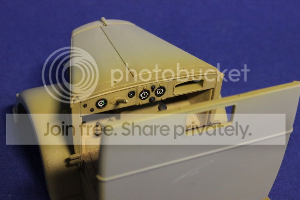

Re: Opel Blitz cabine updeetje 28-05-12

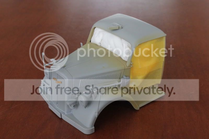

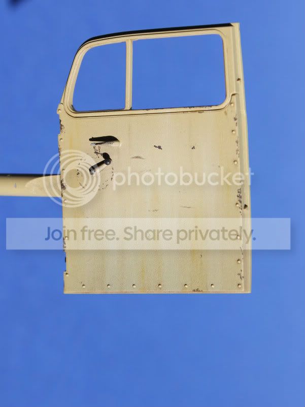

Binnenzijde rechter deur gedaan op een paar correcties na. Foto is genomen in de zon en geeft de kleuren beter weer dan de eerdere foto's, schaduw is echter een beetje vreemd uitgevallen, maar dat had ik helaas niet in de gaten toen ik de foto's maakte 😕 Heb de weathering wat steviger aangezet n.a.v. eerdere opmerkingen.

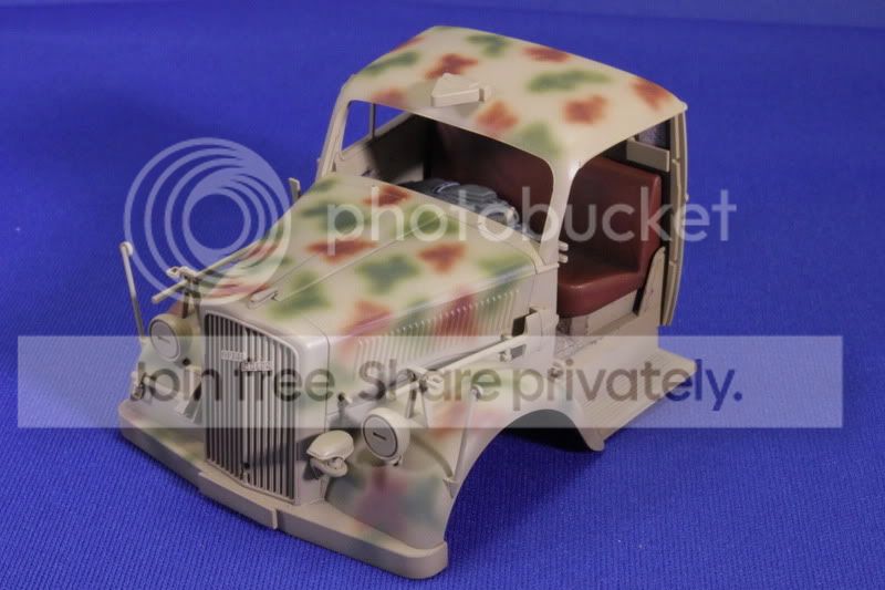

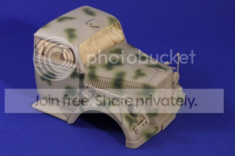

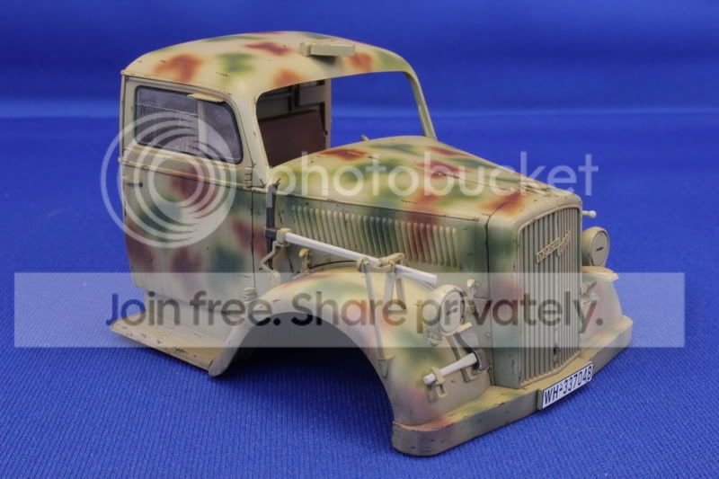

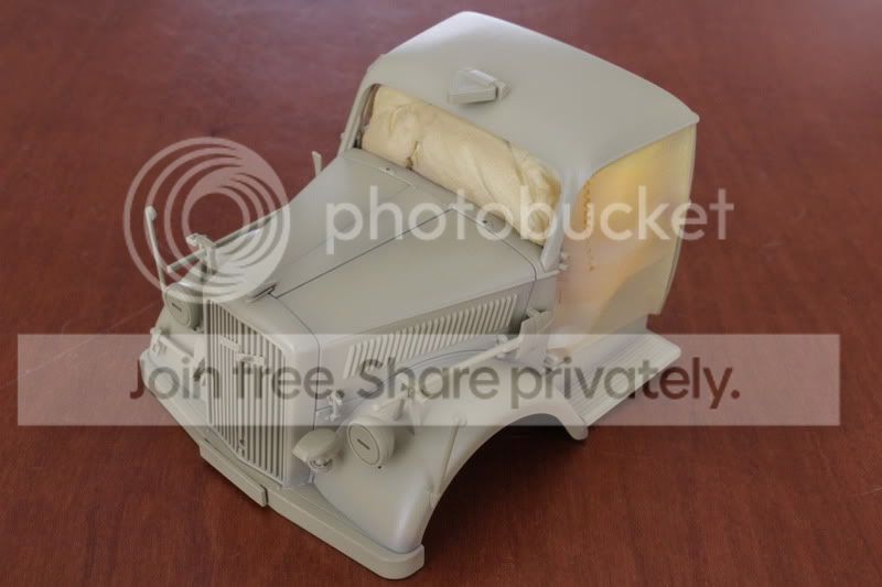

Vandaag redelijk intensief bezig geweest met het spuiten van de Blitz. Donker geel is redelijk goed gelukt, voor het groen heb ik Tamiya Nato groen gebruikt en dit is toch iets donkerder uitgevallen dan ik had verwacht. Hopelijk trekken filters en verwering de kleuren nog wat naar elkaar toe. Roodbruine camo volgt nog.
DIRK
Re: Dragon Opel Blitz update 11-06-12

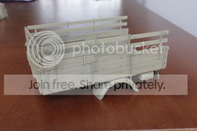

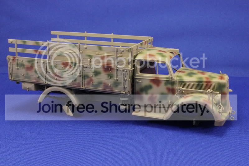

Spuiten van de Blitz afgerond met de laatste rood bruine vlekken en wat stof en aarde kleuren langs de onderkant. Eerste filter met Humbrol 62 zit erop. Ook wat plaatjes genomen met de cabine en de laadbak op het chassis. Laadbak staat 'los' en niet helemaal op z'n plek. Foto's gemaakt in lichttent van Xenos, zoals aangeprijst in de nieuwsgroep. Lichte chipping en verwering is de volgende stap.
DIRK
He Dirk,
Mooi verfwerk tot nu toe !
Met de nodige weathering en -vooral- washes wordt dit een pareltje ! 😀

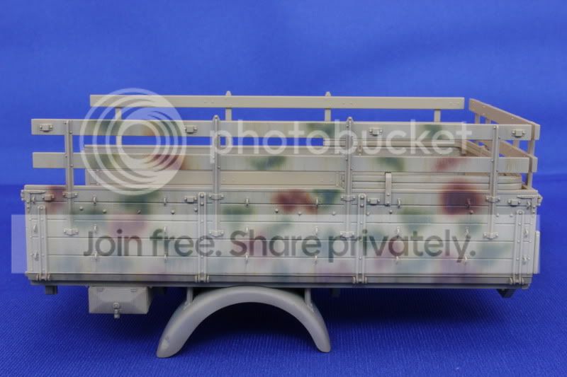

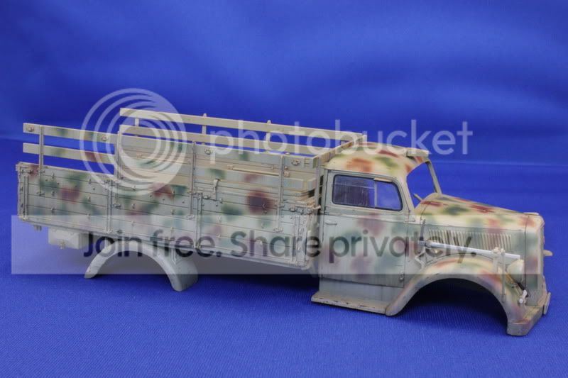

Kleine update van het weathering proces, tweede filter is gedaan met Humbrol 187. Daarna regenstrepen gezet met verschillende kleuren olieverf: wit, oker, dark mud en light mud. Op de linker kant is een wash aangebracht met abteilung 502 olieverf brown wash en brown shadow:
Rechterzijde alleen regenstrepen, nog geen washes:
Verdere washes en chipping volgen. Commentaar welkom.
Groet
DIRK
Re: Dragon Opel Blitz update 03-07-12
Ha die Dirk,
Very nice 🙂 ! Kan op dit moment geen aanmerkingen maken, behalve dat ik dit met interesse blijf volgen.
Inderdaad erg mooi werk.
Je hebt de kunst van duidelijke verwering en subtiliteit correct te pakken!
Erg fijn om te zien en mooi kleurgebruik ook!
Groeten en ga vooral zo verder! 😀

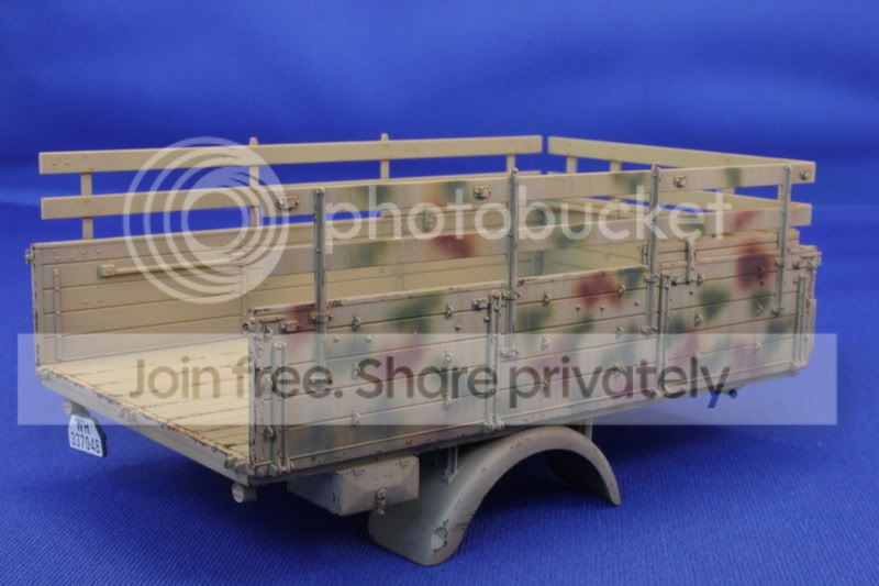

Mannen bedankt voor de positieve opmerkingen. Hierbij weer wat foto's van de voortgang. Is allemaal erg langzaam gegaan door de vele chips 🙁 , gedaan met Vallejo German camo dark brown. Cabine heeft washes en regenstrepen gekregen en de rest van de laadbak washes en chipping. Rechter zijraampje is niet zo strak als ik zou willen, gedaan met sterk verdunde Vallejo Light Mud. Vooruit ga ik met de verfspuit doen, misschien nog iemand tips voor ruitjes?
DIRK
He Dirk-Jan,
Ronduit prima chippings tot nu toe ! Erg subtiel en mooi om te zien.
je gaat erg lekker...houden zo !
Hoi Niels, kleurnummers van gebruikte Vallejo kleuren zijn: German camo black brown 822 voor de chips en Vallejo Panzer Aces Light mud 315 op de ramen. De Light mud gemengd met Ivory 918 voot de stelen van het gereedschap. Als je nog andere kleurnummers nodig hebt laat dit dan even weten.
