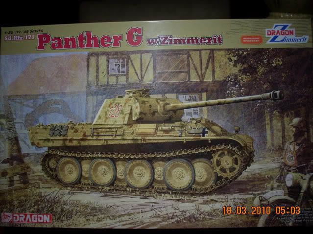

Doe mee aan deze FOC met in ieder geval een Panther G en zit nog te dubben of ik er een Late Panther A bij zal doen. M'n idee is om de Panther(s) van de 1e compagnie HJ-division te maken in een setting gedurende de voorbereiding voor de nachtaanval van 8-9 juni op Bretteville-l'Orgueilleuse. Ben van plan de Panther G met minimale after-market te bouwen en waar nodig Evergreen te gebruiken.
Dit is 'em, de Dragon Panther G mit zimmerit:

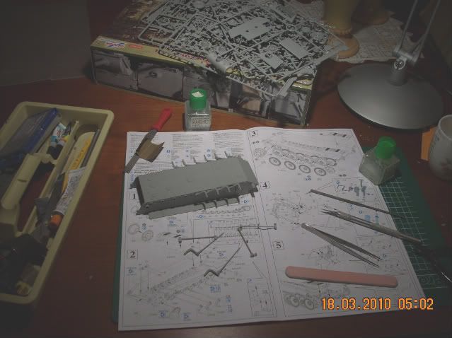

En hierbij een "sfeer" afbeeldinkje van de bouw:
Wat misschien niet duidelijk te zien is op deze foto is dat er geen zimmerit op de onderromp zit achter de wielen. Nou dacht ik dat Dragon z'n huiswerk wel redelijk deed bij de recente reeks van Duitse modellen, maar klopt dit wel? Zijn er Panther-kenners die hier een antwoord op kunnen geven?
Moet verder zeggen dat het wel een erg mooi ge-engineerde kit is die lekker weg bouwt.

Goede keus Dirk, maar dat had ik al gezegd ;)
Mag ik een voorstel doen voor een specifiek voertuig? Panther 135 is na die nachtaanval achtergebleven. Van dat voertuig zijn van ongeveer iedere hoek foto's genomen en Tamiya heeft er decals van in hun vroege Panther G.

135 is een van de opties die ik bekeken heb, een andere die ik in gedachten heb is 123 voordatie 308 werd. Ben er nog niet uit, aangezien het exact nabouwen de mogelijkheden beperkt. Een ander probleem is dat het vrij moeilijk is om de meegegoten Dragon zimmirit overtuigend te beschadigen. Ik ga verder met de onderromp, ik weet niet of ik het "return"-wieletje achter de drive sprocket moet nemen of de "skid", heb jij hier een idee van?

Als je de voorbereidingen voor de nachtaanval wilt weergeven zou het goed kunnen dat 135 nog helemaal niet beschadigd was. Scheelt een boel werk ;) Hetzelfde geldt voor de latere 308', dat was eerst trouwens 136, niet 123. Afgezien van 313, startten de nummers van HJ voetuigen bij 5 (315,316,317,318,319, met 304 en 305 voor kp. com.)
Wat betreft die skid, volgens mij is dat iets voor latere Panthers, gewoon het wieltje gebruiken.

Het wieltje, niet de skid. Die zat alleen op de extreem late Panther G's. Volgens het Panzer-tracts boek.
Wat je ook nog kunt veranderen zijn de afdek kappen op de uitlaten. Die zijn rond, zoals bij de Panther A.
Ook had de Panther die je wil bouwen het vroege konvooi lampje. Dat blokje, niet het buisje.
