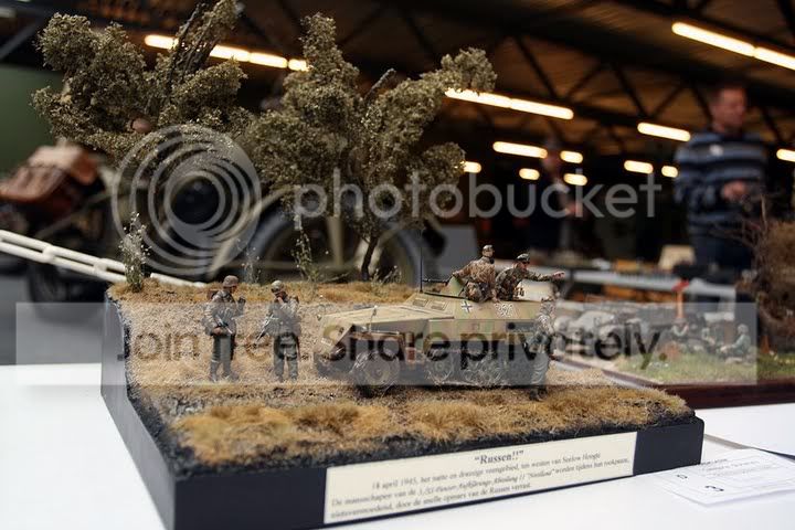

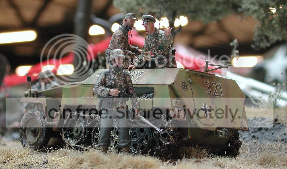

Wim, bouwtechnisch is het zo wie zo lastig om iets te zeggen omdat je alles al in gebouwde en voorzien van kleurtjes hebt neergezet. Ik deel absoluut de mening van Martin en ik mis ook in je setting een pakkend verhaal. Als je een diorama gaat bouwen moet je jezelf vooraf gaan afvragen wat wil ik neerzetten, een pakkend geheel, wat wil ik uitbeelden, hoe ga ik het uitbeelden en mocht je het werk gaan presenteren zoals hier op een forum stel je dan zelf de vraag of je je toeschouwer kan triggeren om het te gaan aanschouwen!! Vooral dat laatste, als je gaat tonen aan de grote boze buitenwereld, is van groot belang dan hoeft de kwaliteit nog niet eens goed te zijn in mijn optiek. Als ik naar jouw werk kijk, op voorhand al mijn excuus, dan kan het mij niet pakken in de zin dat ik denk daar ga ik lekker lang naar kijken en kan ik mijzelf nou niet echt duidelijk maken wat jij mij wil laten zien!!
Een aanvalsscène?? Zie een commandant redelijk ontspannen wat naar zijn radioman kijken, grenadiers in de aanval terwijl de tankcrew op hun gemakkie ten strijde gaat, 88 mm die recht vooruit schiet waarbij de kans redelijk aanwezig is dat ie zijn eigen mensen gaat raken op het moment dat ze moeten uitwijken!!
Als je naar de foto's kijkt die je bij je reply hebt neergezet nou eens goed gaat bekijken dan kan je daar een pakkend verhaal uithalen en dat geeft heel duidelijk weer wat jij wil uitbeelden nl. de bekende/beruchte russische modder die menig duitse opmars heeft doen belemmeren of vertragen!!
Beter is om je vooral ook te verdiepen in je materiaal en hulpmiddelen die je nodig hebt om je setting te realiseren en als belangrijkste tip wil ik je meegeven om een kleine setting te bouwen, met het juiste verhaal, juiste produkten en juiste afwerking van je modellen/figuren!!
Dit diorama heb ik zelf vorig jaar gemaakt en mijn settings laat ik altijd inspireren op historische feiten uit de WWII. Deze setting geeft weer een voertuig van de AA.11 Nordland ten oosten van Berlijn waarbij het meer en deel van de manschappen redelijk ontspannen aan een sigaret zit maar de NCO in het voertuig is als enige helder van geest en ziet in een flits de opkomende russen snel tegemoet komen. Je ziet een stuk ontspannenheid, oplettenheid en verbazig bij het figuur die zich naar rechts gaat omdraaien omdat ie door de NCO "wakker wordt gemaakt over de realiteit van dat moment"! Dit nog versterkt door een naamplaatje wat de setting aan de hand van tekst nog extra duidelijk maakt.
Dit is geen afzeik praatje maar wil je alleen proberen te helpen in het nadenken van wat je nu zou willen laten zien en doe er evt. je voordeel mee!!
Succes en ga lekker verder met modelbouwen!!!

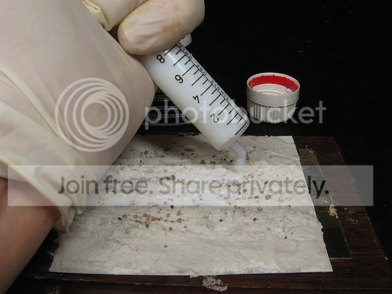

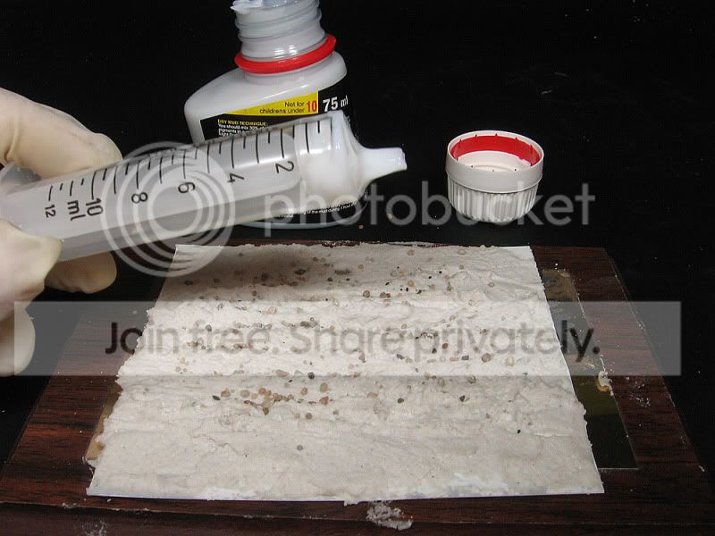

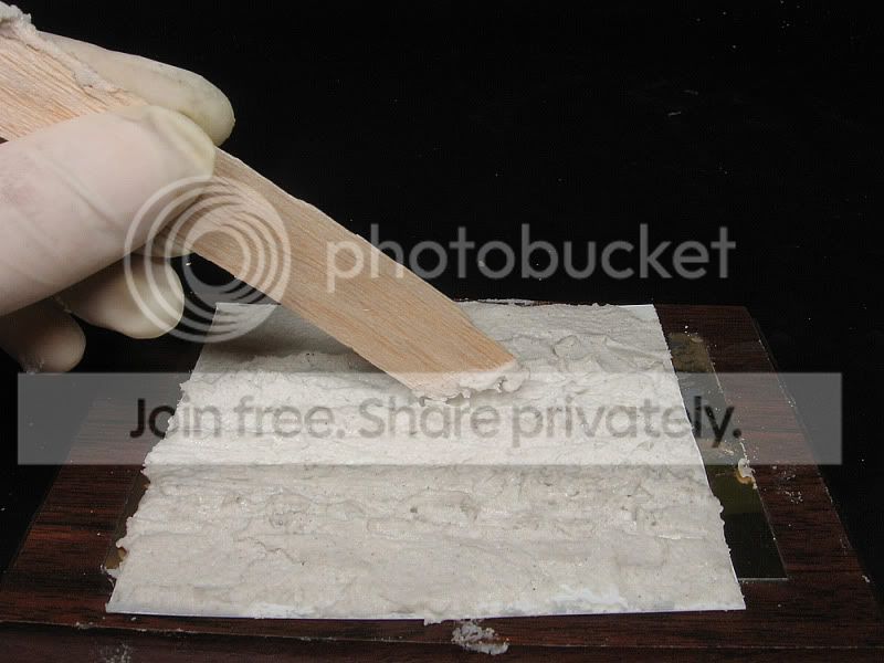

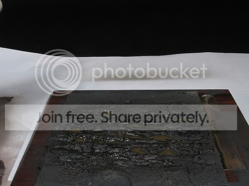

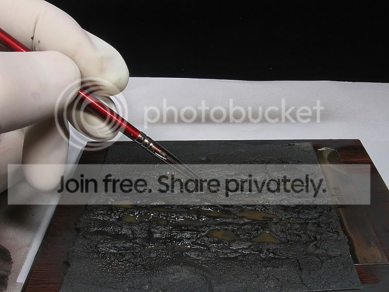

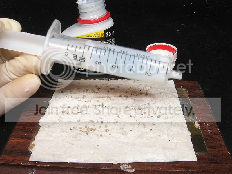

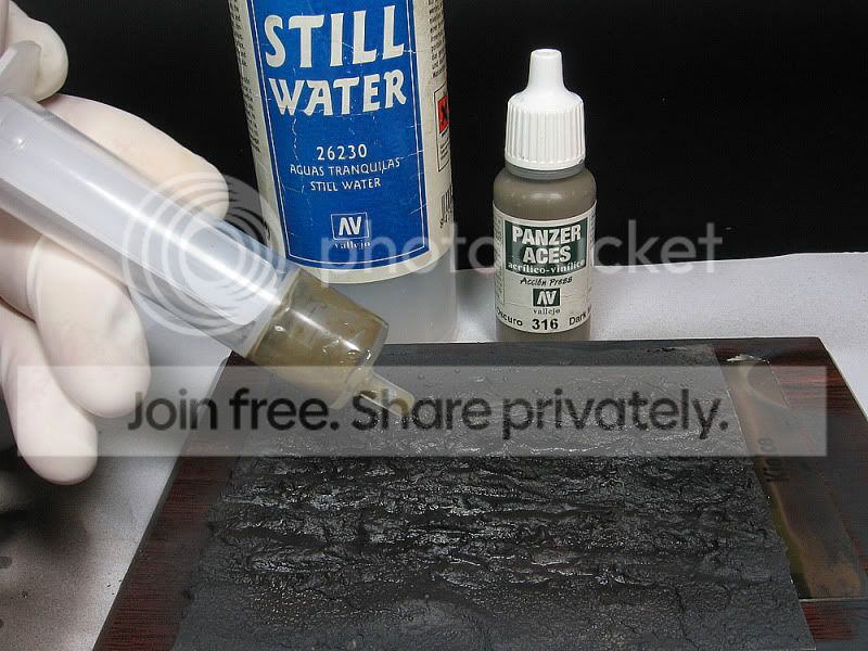

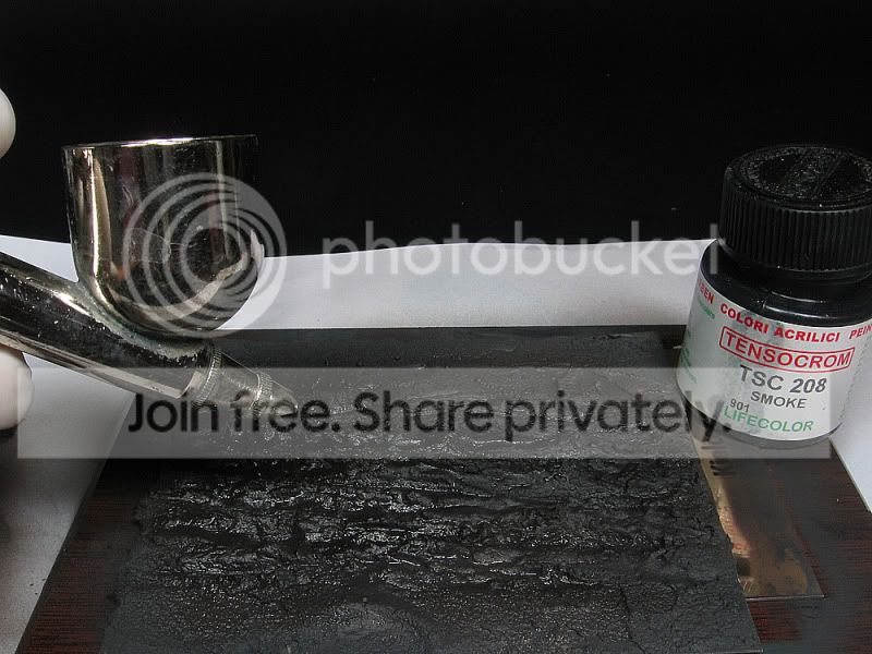

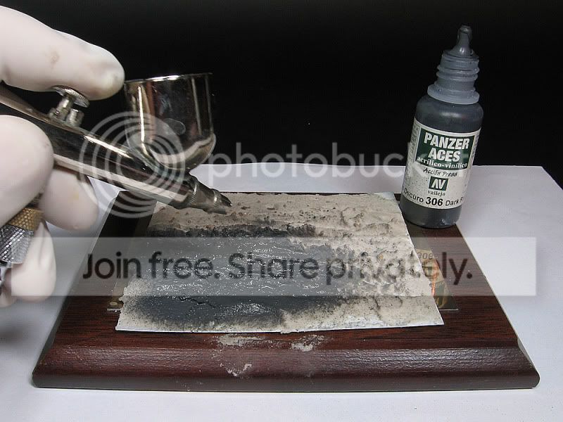

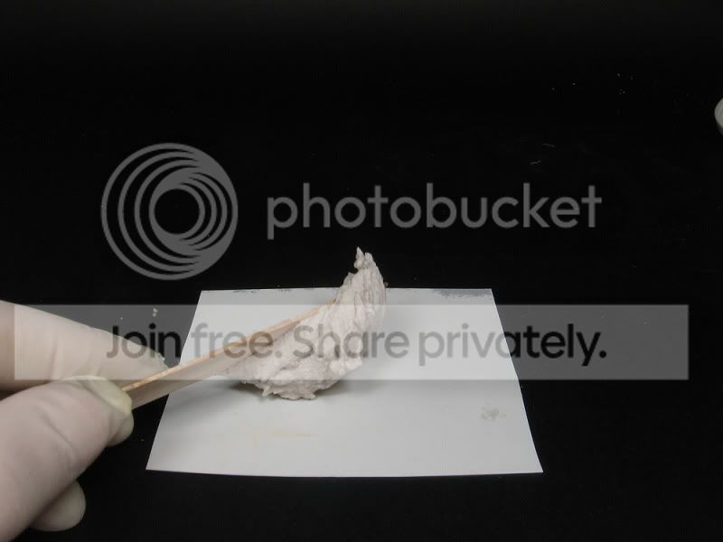

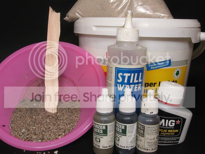

Hallo Wim,
Ik heb net mn modderdio afgewerkt, misschien heb je wat aan de wijze van modder maken.
Heb het zelf op de manier gedaan zoals in een topic op het MIG forum is beschreven (hier zijn ook de foto's van).
Ingredients:
Still water, akryl resins MIG , glue to the terracotta, sand, paint vallejo, pebbles.
Akryl MIG and water 2/10

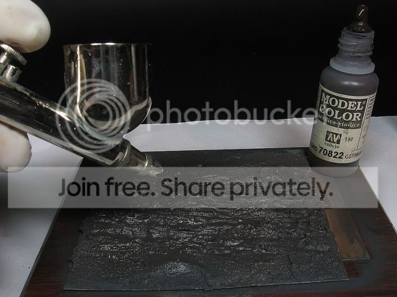

Painting

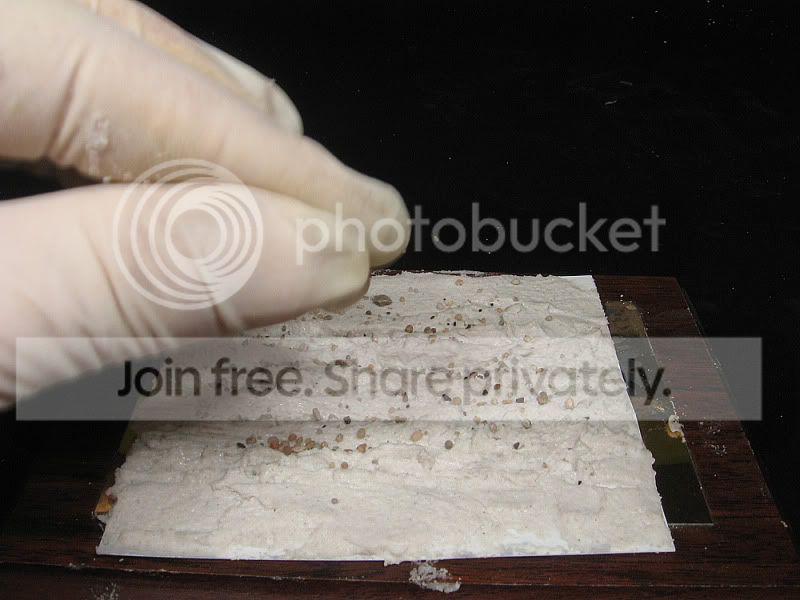

Adding sand and stones will in prove the sharpness of the mud/groundwork.
The painting itself depends one's own choice of colours - my painting is just exemplary.
I think my SBS is not complicated and doesn't need any description
Zoals ik al zei heb ik deze werkwijze globaal aangehouden en nog gloss blanke lak en MIG Wet Effects and Damp Earth Mixture gebruikt om de nattigheid er extra uit te laten springen.
Zeg niet dat het de werkwijze is maar hopelijk heb je er wat aan (en andere ook die die nog nooit hebben gezien!)
Grtzz

Hoi Elco!
waar kun je die vallejo stil water kopen?? en die mig resin wat je met dat spuitje deed aanbrengen??
handig met die foto's hoe het allemaal moest 😉 !
groetjes lars
Haal zelf alles bij http://www.vallejo.nl op de beurzen, of natuurlijk bij 1 van de andere modelbouw shops die hier ook actief zijn 😉
Zie ook mn beschrijving: http://www.twenot-forums.nl/viewtopic.php?f=3&t=22424&start=20
Zelf heb ik meer kleurvariaties aangebracht met washes en drybrushes
Mocht je meer willen weten kan je altijd even een pbtje sturen om niet teveel af te dwalen in Wim zn topic 😉
