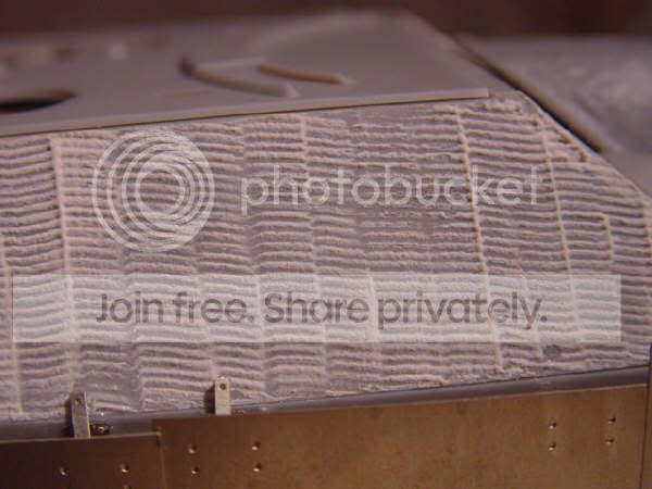

Wat betreft de buitenkant van Teigetje dat is natuurlijk weer een uitdaging. Er zat een soort coating op tegen plakmijnen. Maar om het te maken valt eigenlijk best mee. Een laagje van 1 mm putty en daar met een schroevendraaier de streepjes in drukken.

je zimmerit zit er inderdaad wat dik op. Maar dat is er natuurlijk deels af te schuren en je bent klaar 🙂 Wat lastiger zal zijn is om die tussenruimtes tussen de banen op te lossen; de zimmerit'lanen' zaten direct tegen elkaar, zonder verticale tussenruimte.

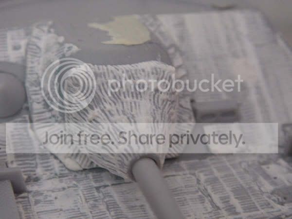

Let ook op dat de zimmerit op de koepel anders was dan op de romp, zie bv:
Ik dacht dat de koepel iets meer tussenruimte had, check anders een ATAK zimmerit vel zoals op

Dick Jansen zei:
Dick, ben zelf geen zimmerit kenner.
Maar hij oogt mij wat grof, te dik.
Tja...
Zimmerit op vlak plaatwerk ziet er als volgt uit:
De "groeven" zijn vrijwel zimmerit loos, je zit er bijna op de verf/staal. De opstaande randen bepalen de dikte van de laag.
Mooiste maak je zelf zimmerit door een flinterdunne laag uit te smeren en met een kammetje (PE, zelfbouw) de groeven te trekken. Het is niet veel anders dan tegellijm uitsmeren.
De zimm op je tiger is achterop veel te dik en te grof en doet echt afbreuk aan je model.

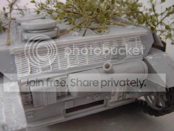

Dick, je maakt het jezelf te moeilijk. Koop een setje Tamiya Zimmerit applicators en een tube acrylplamuur (gewoon van allabastine). Dun aanbrengen en niet te grote stukken tegelijk doen.
Voor het patroon op de koepel vind ik deze methode en plamuur weer minder handig. In plaats van de kammetjes kan je dat patroon ook beter stempelen. Gebruik daarvoor een redelijk stomp voorwerk. Dat kan je makkelijk maken met wat evergreen. Maak ook eerst wat proefstukjes want iedere putty heeft een eigen techniek. Belangrijkste blijf om dun te werken en niet te veel tegelijk te willen doen.
M'n eigen zimmerit gepruts:
