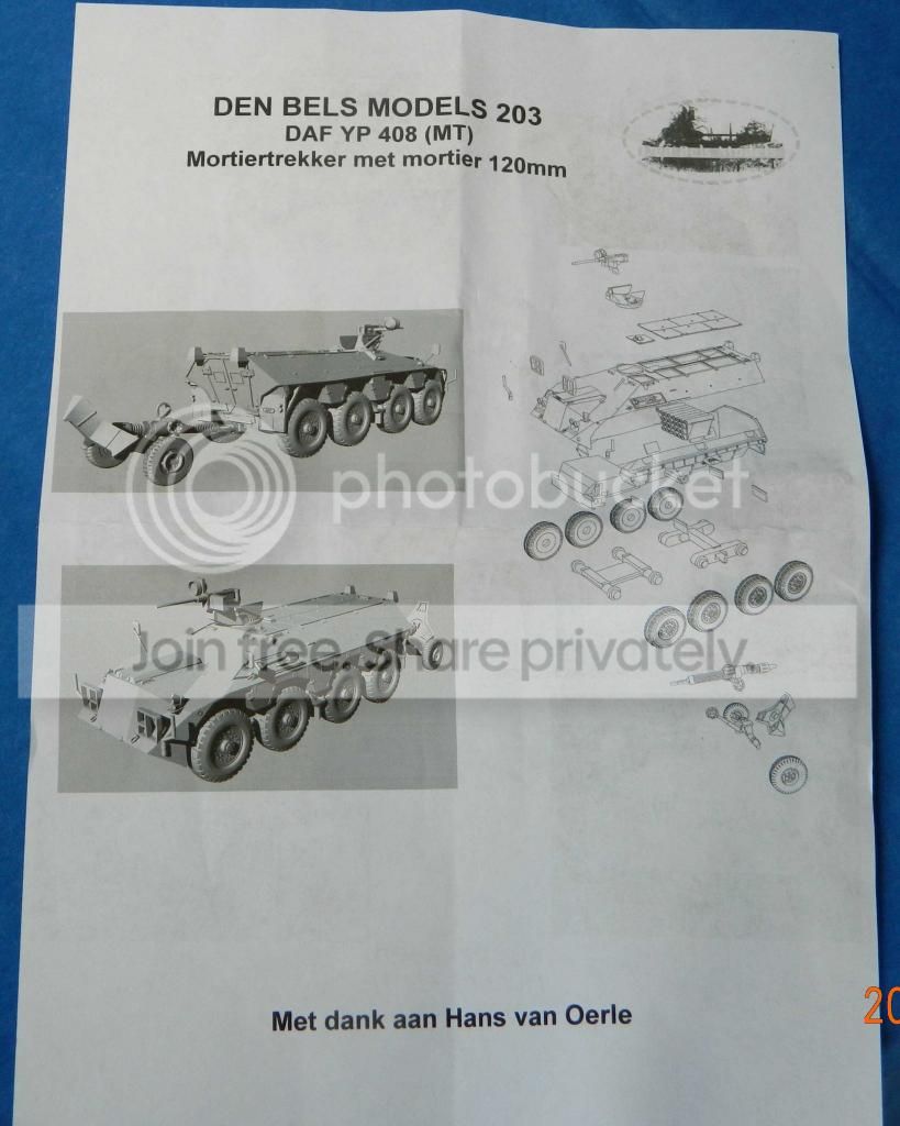

Zoals reeds aangekondigd bij de rubriek "Modellen" (zie http://www.twenot-forums.nl/viewtopic.php?f=19&t=30643 ) heb ik een 1:72 model van de YP408 Mortiertrekker gebouwd, Den Bels model 203.

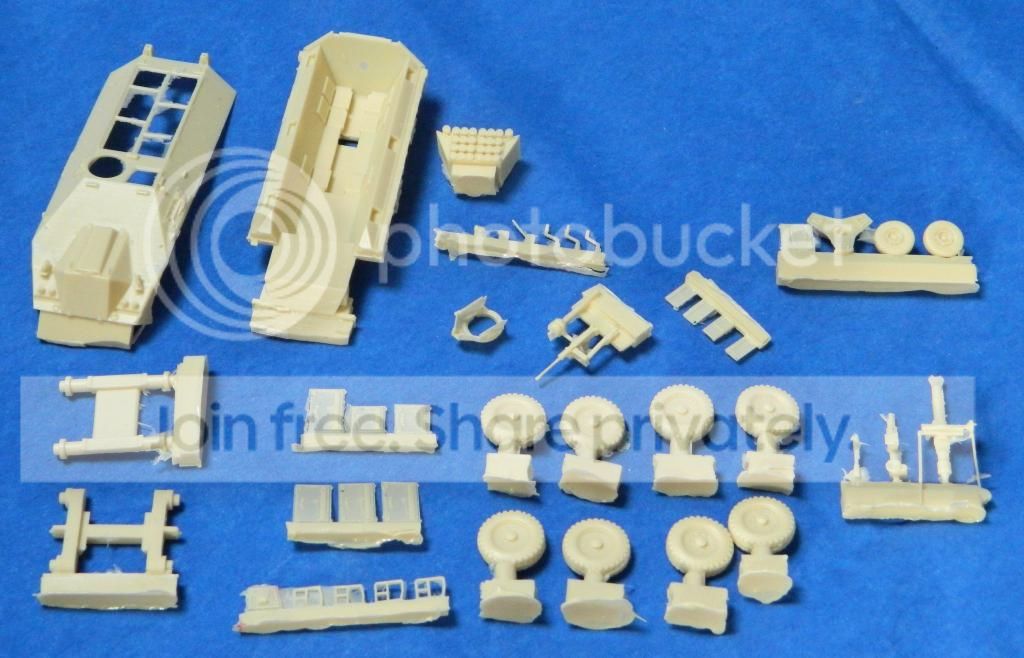

Inhoud van de kit :
bouwbeschrijving:

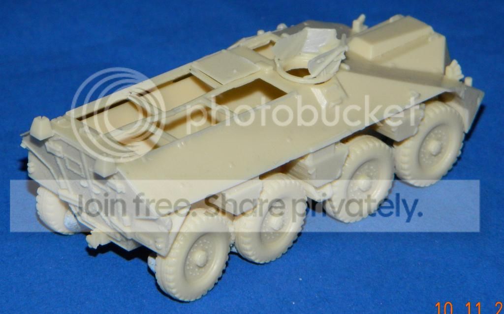

Zoals te zien is bestaat de kit uit relatief weinig delen die allen goed passen. Het verwijderen van de gietblokken en de (geringe) flash is relatief eenvoudig. Daarna een "droge" passing om een beeld te krijgen hoe het model er uit komt te zien :
De radiopotten horen niet op een mortierbak te zitten (bij mijn weten) maar ik heb deze laten zitten tot na het sluiten van de romp. Het bleek namelijk makkelijker om met radiopotten de romp te sluiten omdat je dan aangrijppunten hebt om het bovendeel goed in de onderromp te drukken. Boven- en onderromp worden namelijk met 6 paspennen aan elkaar verlijmd :
Dit past goed in elkaar en geeft een goede verbinding.

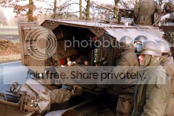

Mijn documentatie en eigen fotoverzameling heb ik gebruikt om enkele details na te gaan. Met name deze foto geeft enkele zaken goed weer :
Te zien zijn :
- stootrubber voor de onderklep die op de trekhaak rust na openen
- geen radiopotten
- deursluitingen, brandblusser, scharnieren kijkopeningen, EHBO doos (?) op de binnenzijde deuren gemonteerd
- granatenrek (slecht zichtbaar)

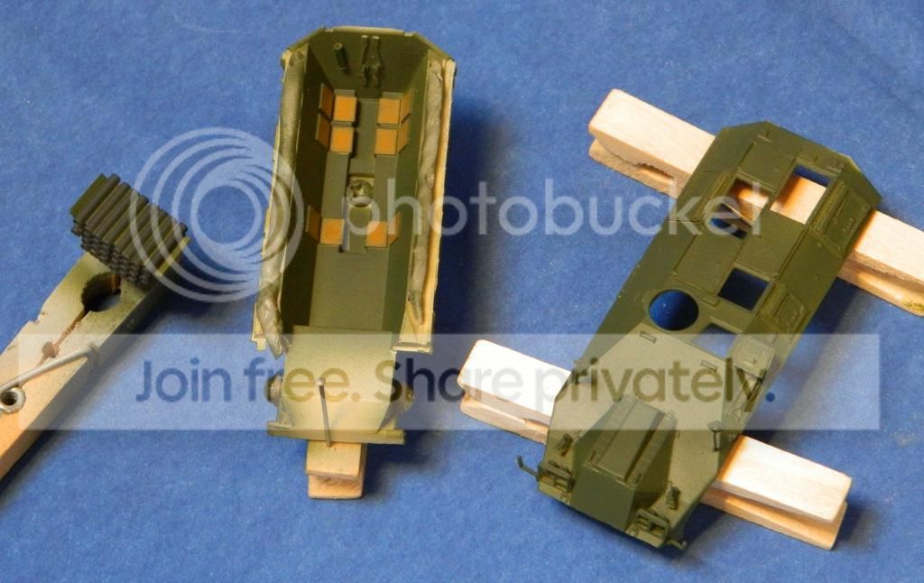

Ik wilde het model bouwen met enkele luiken open dus heb ik getracht iets van het interne detail aan te brengen, sluitingen van de verticale deuren en de brandblusser :

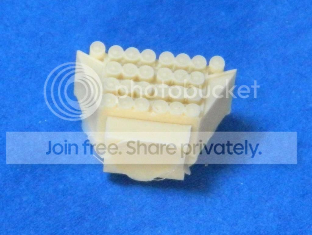

Daarnaast had het meegeleverde granatenrek minder posities dan in het echt, waar de schuide zijde is was zowel links als rechts nog een positie voor een granaat. Zie de lege ruimtes in deze foto :
Ik heb op deze plekken granaten gesimuleerd met stukjes messing buis van Albion, 2mm buiten dia, 1,8mm binnen dia. Buisjes opgevuld met Magic Sculpt en laten lijken op de andere huls einden (geen foto). Achteraf is er vrijwel niets van te zien dus ik had mij de moeite kunnen besparen.

Na verlijmen van boven- en onderromp nog een controle op onvolkomendheden, viel reuze mee :
In deze foto is de 3D herkomst van het moedermodel goed te zien, maar de droge passing had al duidelijk gemaakt dat hier heel weinig van de te zien is als de wielen erop zitten. Een van de grote voordelen van deze kit is dat het wielen- en assenstelsel vereenvoudigd is weergegeven. Een plezier om te bouwen, zeker vergeleken met de 1:87 YP408 van MR Models (ooit voor de FOC gebouwd).

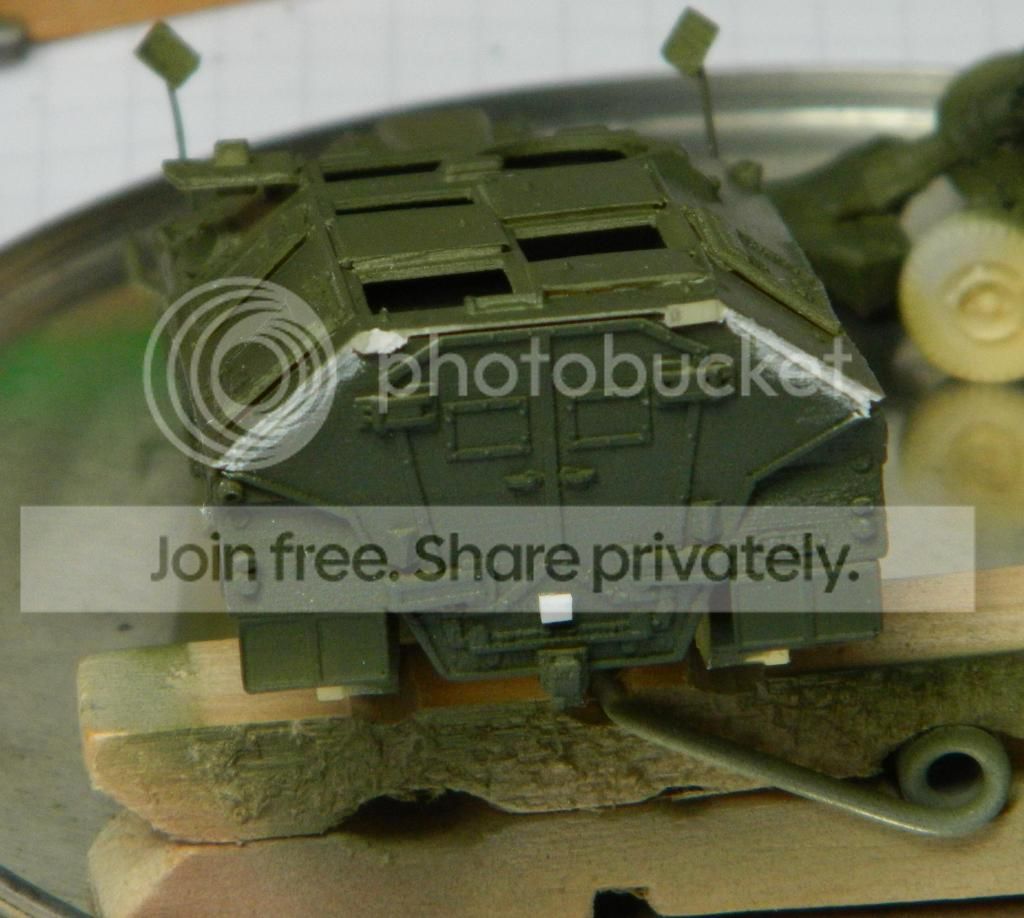

En aan de achterzijde :

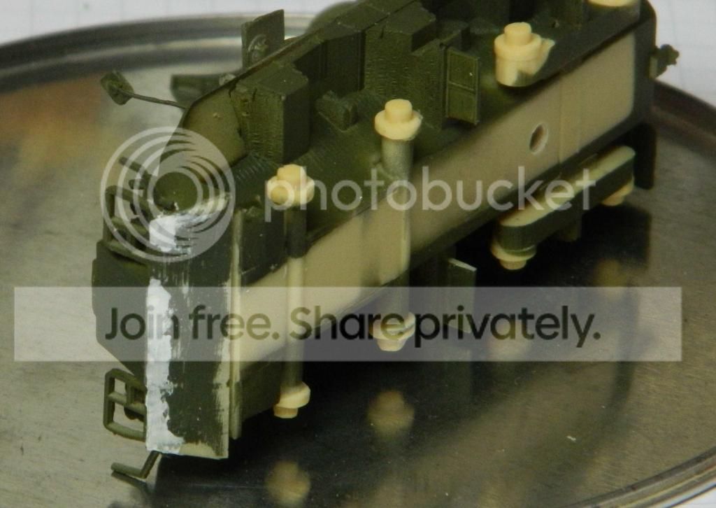

Te zien is dat de bovenromp aan de uiteinden iets naar buiten bleef wijken. Ik kreeg dat niet sluitend dus heb ik vulmiddel gebruikt. Wellicht had dit met warmte geregeld kunnen worden maar ik zag dat niet zitten (prutsers hebben hun beperkingen). Te zien is dat na sluiten van de romp de radiopotten afgezaagd zijn, een klusje dat goed te doen is. Ook het stootrubber-blokje Evegreen is goed te zien (iets aan de grote kant 😕 )

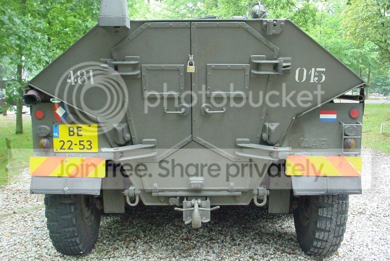

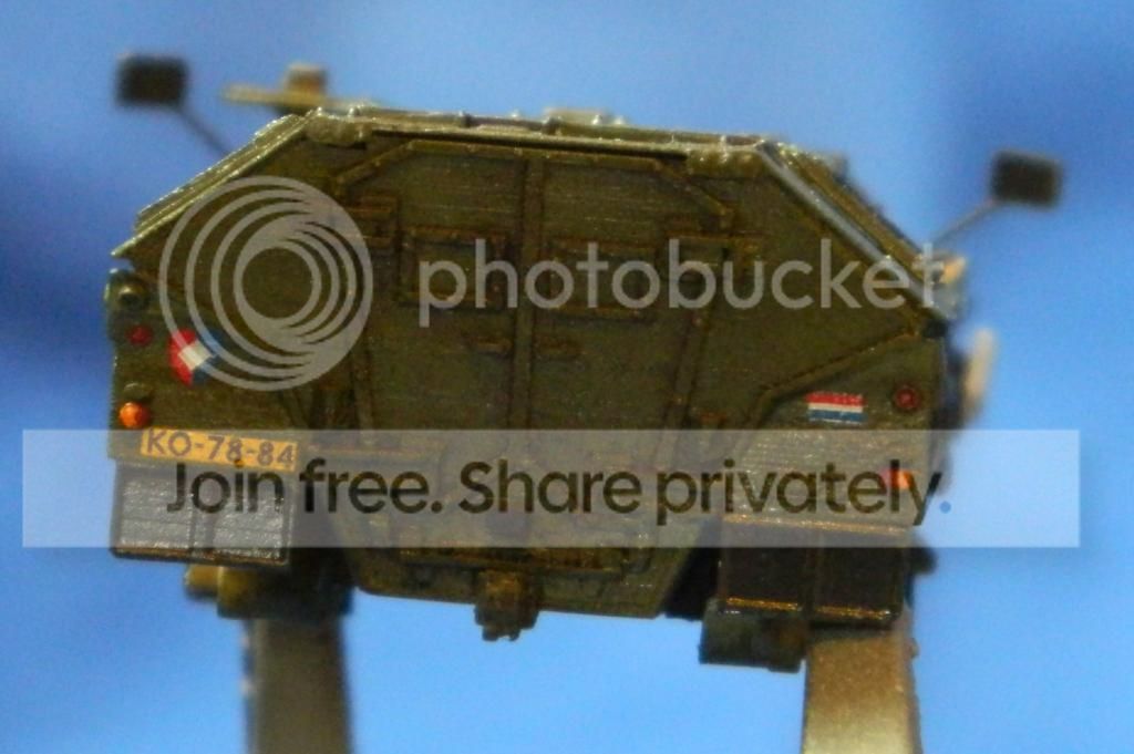

Bij dit beeld van de achterzijde komt bij mij wel een vraag op : ik heb het idee dat er iets niet klopt in de lengte-verhoudingen tussen de verticale deuren en de onderdeur. Zie ook deze foto :
Wie het weet mag het zeggen 😕

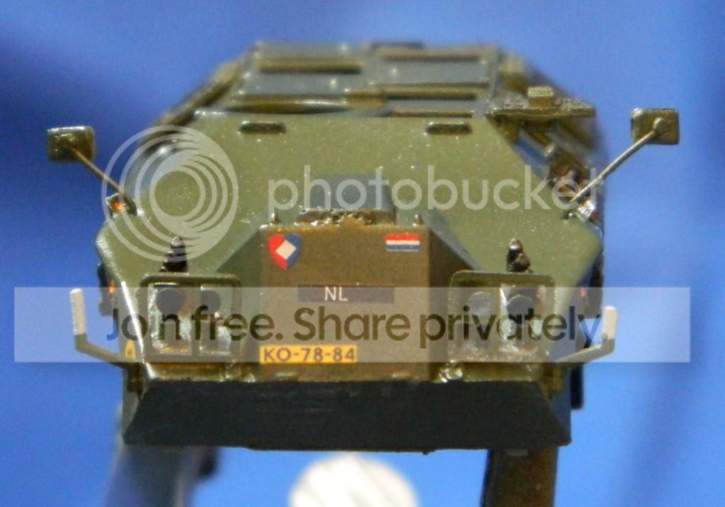

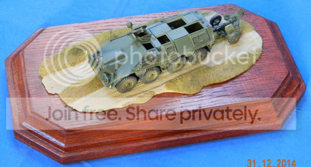

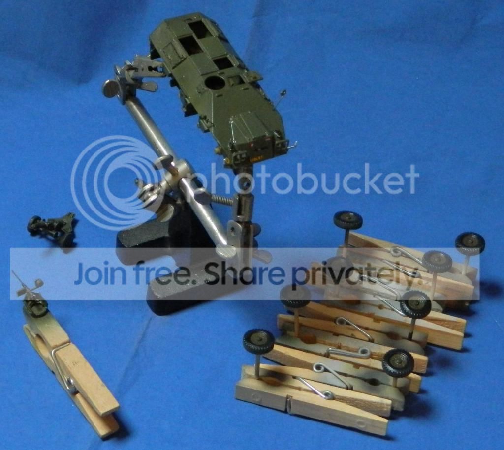

Na deze acties was het een kwestie van het model spuiten en details schilderen, glans er over en dan de decals aanbrengen (de mortier vliegt in elkaar dus daar geen details) :
Decals in detail :
Ja, inderdaad, niet het goede formaat nummerbord. Ik kon geen nummerbord meer vinden met de letters boven de nummers dus heb ik deze uit de vooraad gebruikt. Ik heb ze nu wel weer gevonden 🙄
En zo staat het model nu te wachten tot de komende meeting te Breda :
