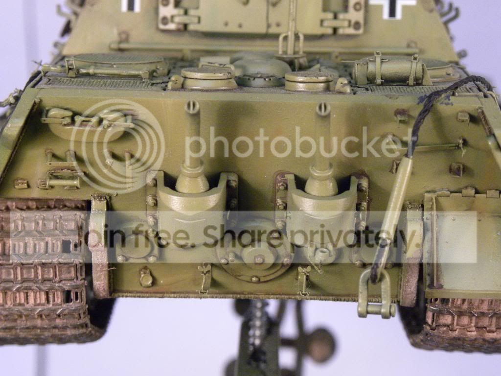

Evengoed toch nog een paar dunne naadjes nagelopen, zie foto.

Dat ligt aan mijn beroerde foto's en belichting.
Ik heb geprobeerd een paar vergrotingen te maken. Ook niet zo scherp maar je ziet dat ik wel 3-4 kleurvariaties heb van lichtoranje tot donkerbruin in de pigmenten.
de “ballmount” van de boord-MG heeft een metaalkleur. Bij mijn weten waren die dingen gewoon in de kleur van het voertuig, slechts de MG had een metaalkleur.
😳 Ik had de MG compleet afgeplakt met spuiten. En nu vergeten bij te verven.....komt goed

Zoals het commentaar al aan geeft, de lijnen mogen wat meer vandijck bruin hebben.
Nog ff iets anders, de "jack" zit niet aan de rechter zijkand van een jt, maar tussen of onder de uitlaaten, is er niets meer aan te doen, laten zitten, anders zou ik hem toch relocaten
Bij de mijne zie je hier waar dat ongeveer is, de lege beugels onder de uitlaten.
