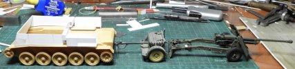

Ik schiet niet echt op ,maar hier zijn een paar vorderingen te zien.
op de 2de foto is de trekhaak en de uitlaat te zien ook de aangepaste luchtinlaten zijn gemaakt ,de slangen zijn van krimpkous , en niet verwarmd .
Het interieur geeft nog de meeste problemen, ik krijg niet alles er in zo als dat op de stowage sketch staat.En dat irriteert maar het zal op enig moment toch lukken.
