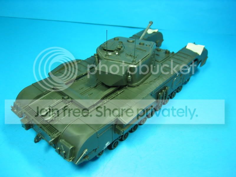

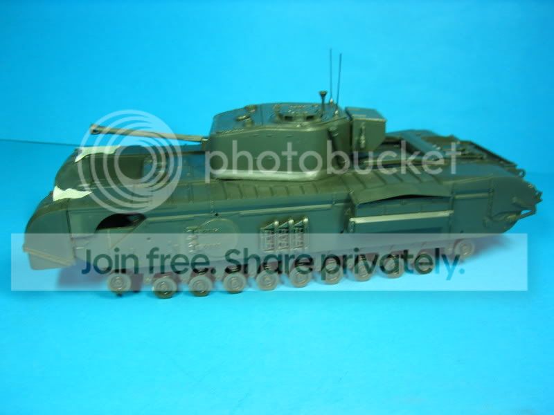

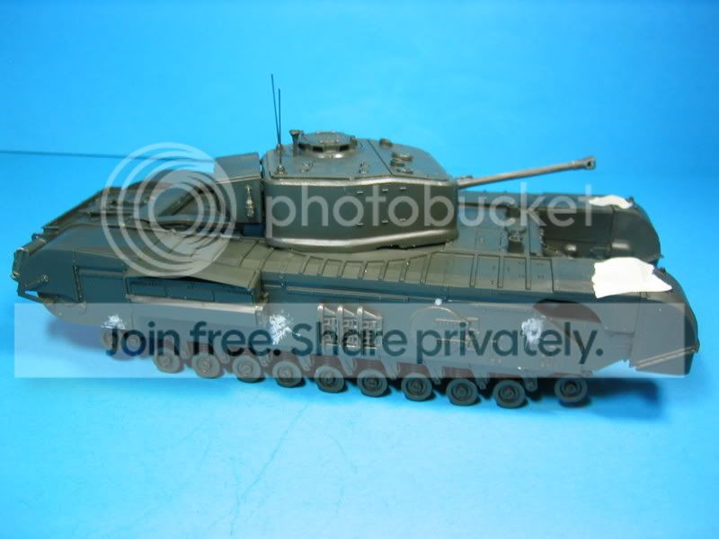

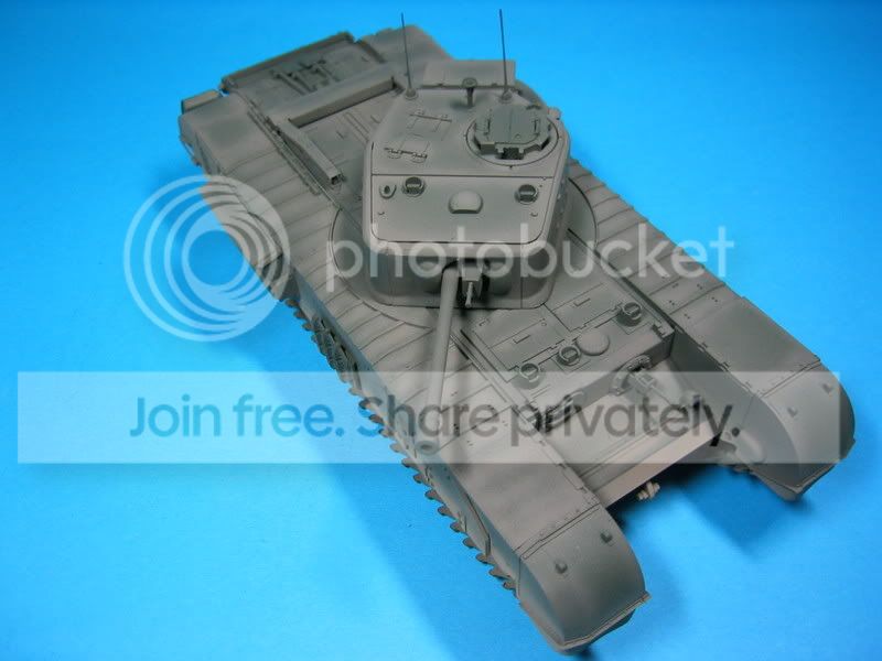

Hier ben ik op dit moment mee bezig.de Tamiya kit.echt een super kit om te bouwen,het past allemaal zeer goed en dat is toch wel zeer prettig 😀
wil er een twee kleuren camo op gaan maken straks..ik weet trouwens niet of ie OOTB wel helemaal correct is voor ww2?? en zo wel welke periode moet ik dan aan denken??.

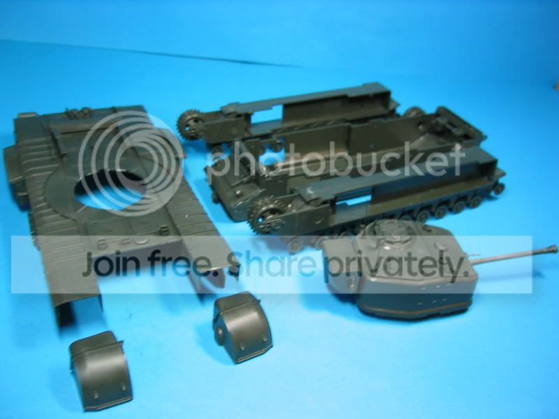

en voor diegene die dachten zo krijgt ie de tracks er niet meer op.........het hele handeltje kan nog uit elkaar 😛 😉
groeten jeroen,.

Het is een mooie kit, die ootb een 1944 versie oplevert. Veel ingezet in Belgie/Nederland/Duitsland.
Over je model is nog niet zo veel te zeggen, netjes in elkaar gezet zo te zien. Ben benieuwd naar het verdere verloop.
groeten Maarten
Ok,bedankt Maarten ,late war dus.dan kan ie ook alleen maar in groen neem ik aan??omdat de twee kleuren camo allleen gebruikt is in Afrika.of toch ook in europa.
groeten jeroen,.
Nee, je kan kiezen uit groen. groen of groen... 🙁
Of wintercamoflage bestaande uit tijdelijk opgebrachte witte verf/kalk. Dit laatste is niet eenvoudige goed (lees mooi) aan te brengen.
groeten Maarten

de churchill MkVII is vanaf midden'44 operationeel,de Tamiya is een wat latere productie MkVII ,te herkennen aan de bobbels naast het geschut,de eerste serie had dit niet,verder zouden de twee strips met bouten links en rechts aan de zijkant voor het zijluik(beneden) er niet op moeten zitten ,dit is een tamiya-mix-up met een MkVII AVRE die ze blijkbaar ook hebben opgemeten in Bovington,maar die kun je er nu nog afsnijden,qua maatvoering is het model redelijk accuraat,zelfs de toren is in de juiste verhouding tot de rest,
groeten,bert
Mannen bedankt voor de info.Bert die strips weghalen zal niet zo'n probleem zijn ,maar die bobbels naast het geschut wel .in principe zou je daar een andere toren voor moeten hebben[AM]??.laat ik zo dan maar.ik heb nog een churchill kit en daar komt wel het een en ander aan AM enz. op. neem ik de info mee naar die kit 😉 ..................euh,nou groen dan maar Maarten 😀
groeten jeroen,.

Neuh, gewoon zelf de bulten wegschuren tot op het niveau van de koepel, zodat je een platte plaat overhoudt. Daar heb je geen AM voor nodig.
Mocht je er wel een willen maken met twee kleuren camo, zul je hem moeten ombouwen naar bijvoorbeeld een III of NA75. Daar is AM wel voor handig voor. Succes verder in ieder geval!

op zich kun je de churchill ootb bouwen,met bulten op de koepel,het is meer een indicatie van het productie-tijdstip,rond D-day zie je deze voornamelijk,wanneer precies is overgegaan naar de utvoering met de bulten weet ik niet.Zelf kwam ik erachter toen ik op mijn crocodile track-shoes wilde plaatsen nav een foto en ik niet uitkwam met de breedte van de toren,eerst dacht ik aan het oude vertrouwde tamiya fenomeen van de te kleine koepel ,maar die bleek wel goed,bij vergelijk van foto's zag ik de bulten.Voor de door tamiya gegeven decal-opties heb ik geen idee of ze ze wel of niet hadden,zou me bij deze daar dus niet druk over maken ,maar als je de volgende naar een foto bouwt moet je dr even op letten.Verder is het zoeals Martin zegt,je snijdt/schuurt ze er gewoon af,wel hield ik een put van een luchtbel over maar die is makkelijk op te vullen en dee ruwheid van de torenmoet hersteld,
groeten,bert
Ik denk dat je de bulten en de strips kunt laten zitten. Zoals Bert al zei zaten de bulten ero bij de latere versie van de toren en is dus geen probleem als je najaar 1944 uitbeeld. (Ik weet echter niet, en ben wel benieuwd 🙂 , welke periode je gaat maken)
De strips zijn inderdaad een aanpassing voor de AVRE, maar ik heb enkele foto's waar deze strips op de romp staan terwijl we te maken hebben met een 'standaard' Churchill. Ook op een tekening (uit een TM) waar de indeling van een Churchill romp wordt uitgelegd staan deze strips erop. Het zou me niets verbazen dat deze strips er aan het einde van de oorlog standaard op werden gezet om hiermee een universele uitvoering te hebben.
groeten Maarten

ikheb die strips nog niet teruggevonden op foto's,alleen op de MkVII AVRE ,maar misschien hangt het samen met dat de laatste serie MkVII's standaard uitgerust werd met crocodile-fittings,in ieder geval heeft het leeuwedeel ze niet en het is een simpel klusje om ze eraf te halen,
groeten,bert

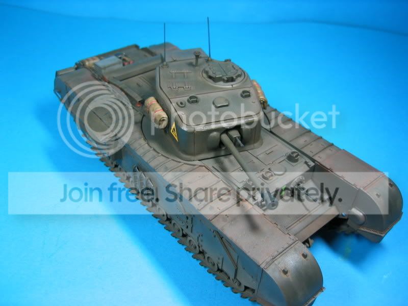

Mannen bedankt weer zover voor alle info.,Jan een whitewash word het deze keer niet want dat heb ik Dom belooft 😀 .Jurgen het geplamuurde zijn de gaten van de beugels van de sleepkabels dit heb ik dicht gemaakt omdat allebei de kit sleepkabels helemaal kapot zijn gebroken.ik was ze kwijt en vond ze terug onder mijn bureaustoel wielen 😱 😕 dus moet er nog een soort van beugels terug opmaken.Hey Hilbert, alles gaat goed met de drums lees ik.leuk dat je weer eens langskomt op het forum 😉
uitvoering zal dus laat in 44 worden want het worden toch wel grote gaten in de toren 🙂 🙂
groeten jeroen,.

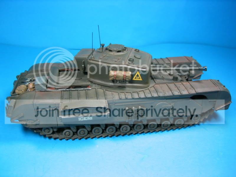

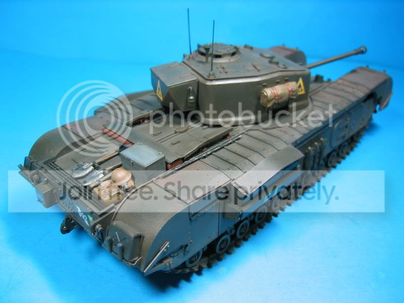

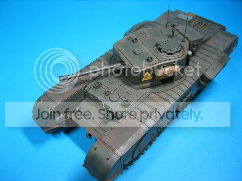

Jeroen's Churchill
Hoi Jeroen,
Mooie Churchill zeg! Leuk om iets te zien waar je zelf ook mee bezig bent: ik ben bezig met een early Crocodile (waar jullie het ook over hadden).

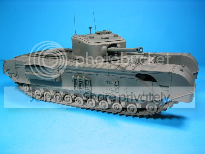

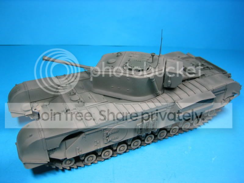

Wat me bij jou Churchill opvalt, is dat de frontplaat van de toren (die waar de bulten op zitten), bij jou zichtbaar aanwezig is.
Volgens mij werden de wanden van de toren v.d. Churchill in één geheel gegoten, en kun je deze naden dus in het echt niet terugvinden.
Kun je daar nog wat aan doen? (ik hoop van wel).
Dan zou ik nog even willen terugkomen op de discussie van Churchill Mk VII early: Los van de bulten op de frontplaat van de toren en de bevestiging voor een dozerblad, zoals Bert al zegt, heeft de early version ook niet de grote kist links op de achterplaat van de tank voor de infanterietelefoon. Hier zit aleen een first aid kit (EHBO doos).
Dit zie je ook in het Tamiya foto boek van de Churchill (net als een early version van de Crocodile trailer - een ander dankbaar onderwerp.)
HTH
Erik Jan
Hey plaatsgenoot 😀 ,bedankt voor de opmerkingen ,weer een aantal dingen geleerd,ben me nog steeds aan het verdiepen in het allied gedeelte van deze hobby,ik maak deze af zoals ie is en neem de punten mee naar het volgende
model.,heb ondertussen ook wat meer referentie materiaal aangeschaft,want dat is toch wel nodig.
groeten jeroen,.
