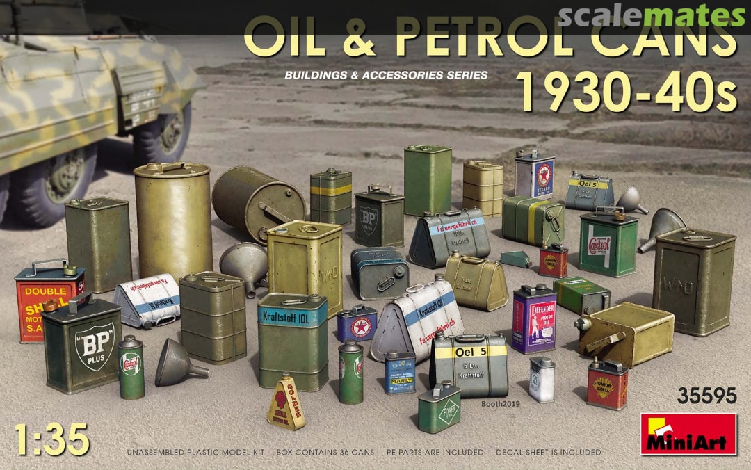

Ze zitten ook in deze set van Miniart :

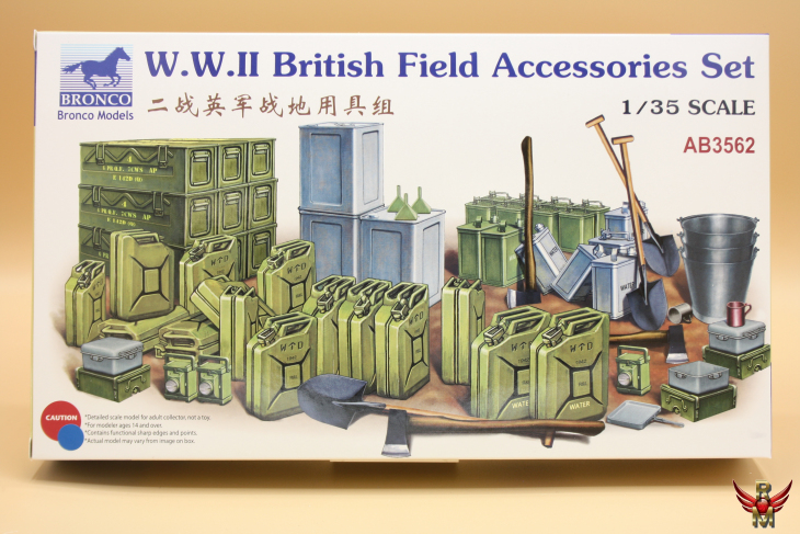

Resicast heeft ze ook. Resin met een PE handvat. Makkelijk te bewerken PE omdat je alleen een handvat moet vouwen en dus minder erg is dan de origami die je soms met PE moet uithalen. Maar weer secondelijm nodig. Mooi resultaat.
De Bronco materialen zijn grotendeels van plastic dus makkelijk te bewerken en verlijmen. Handvat is PE en vanuit die optiek hetzelfde als Resicast en dus weer secondelijm. Maar ook hier een mooi resultaat en met decals. En het voordeel is dat je gelijk genoeg spullen hebt om de komende tijd alle Britse voertuigen vol te gooien. Deze gebruik ik dus zelf het liefst.
