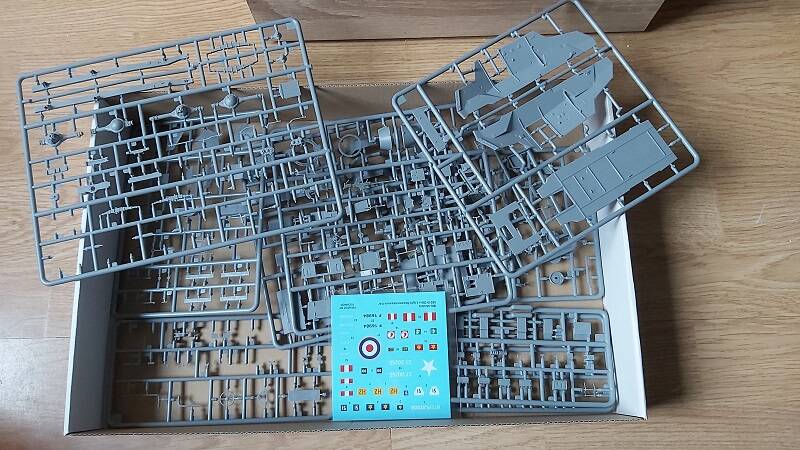

De doos,
De inhoud, meer dan genoeg. Ook een klein Photoetch vel.

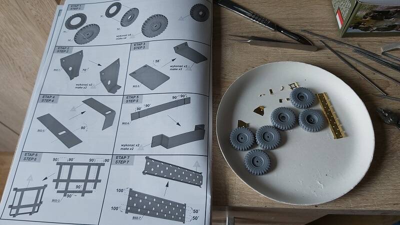

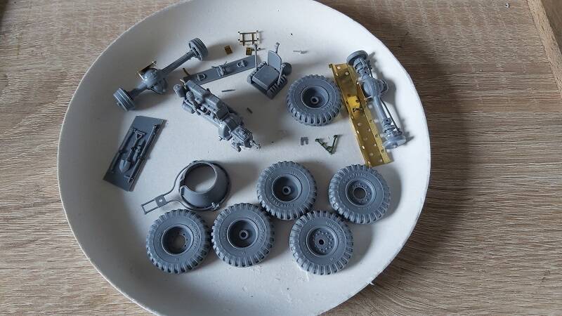

De bouw begint met het bouwen van samenstellingen en begint met de wielen en bijna al het photoetch.

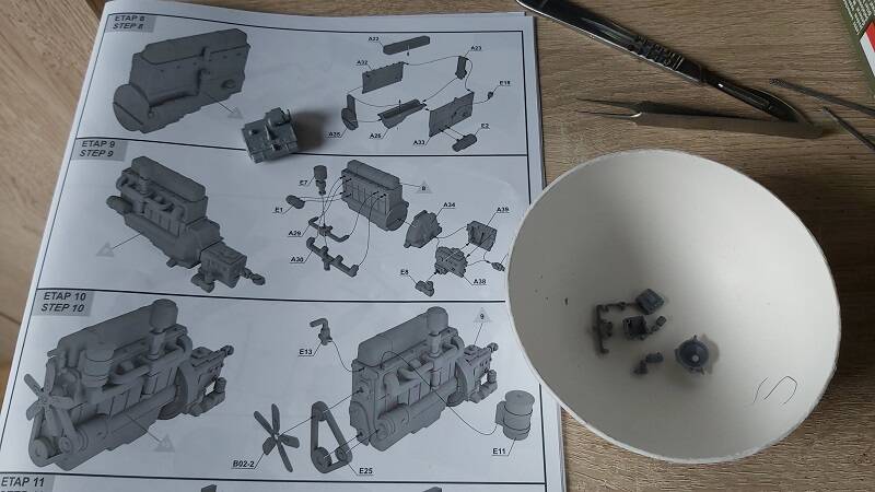

Hierna is de motor aan de beurt. Genoeg onderdelen om er wat moois van te maken.

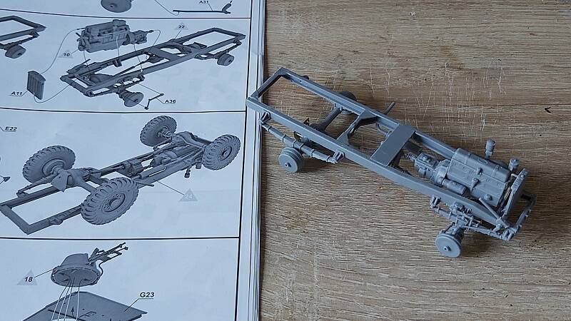

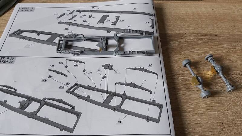

Het chassis is next. Deze moet je onderdeel voor onderdeel opbouwen.
Zo heb ik nu bijna alle samenstellingen gebouwd en kan ik het chassis opbouwen.

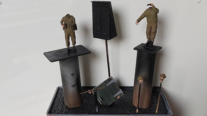

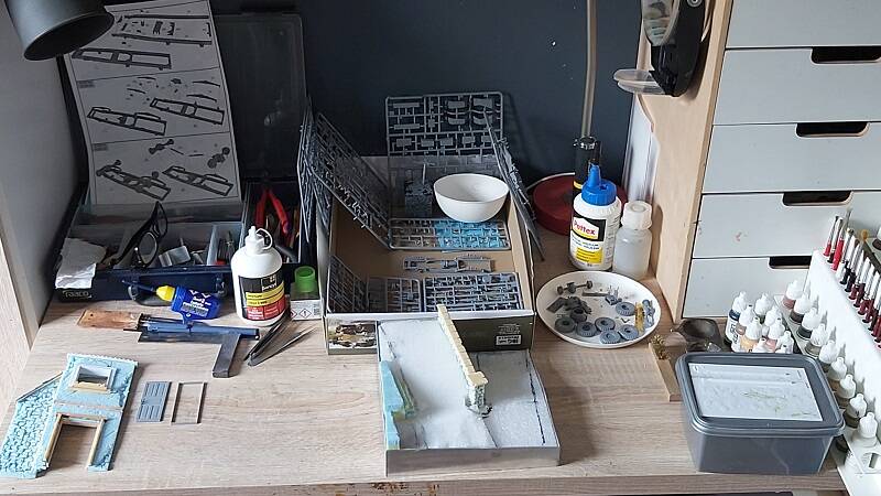

Ondertussen heb ik weer twee figuren binnen gekregen, tussendoor werk ik hier ook nog aan.
Zo ook wat afwisselen met het diorama waar ik ook nog mee bezig ben.
Zo ben ik lekker bezig in mijn hoekie... 😀

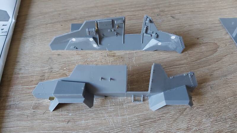

Hoi,
Wat stappen gezet met de Otter.

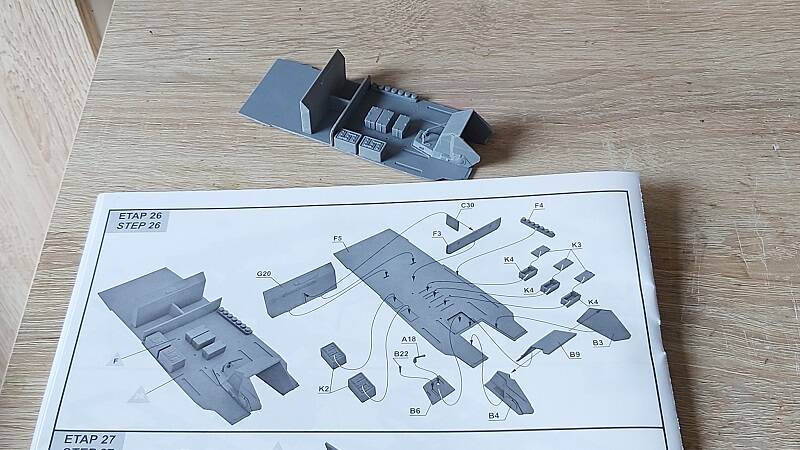

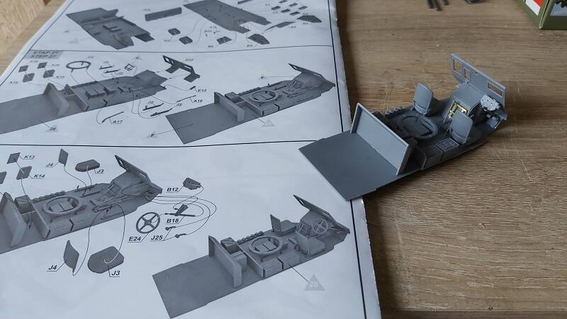

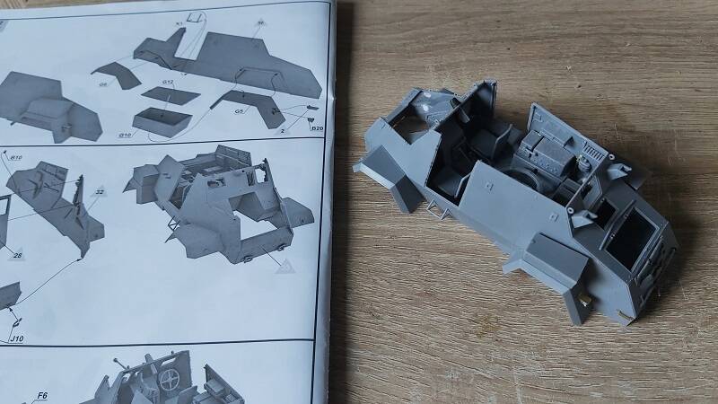

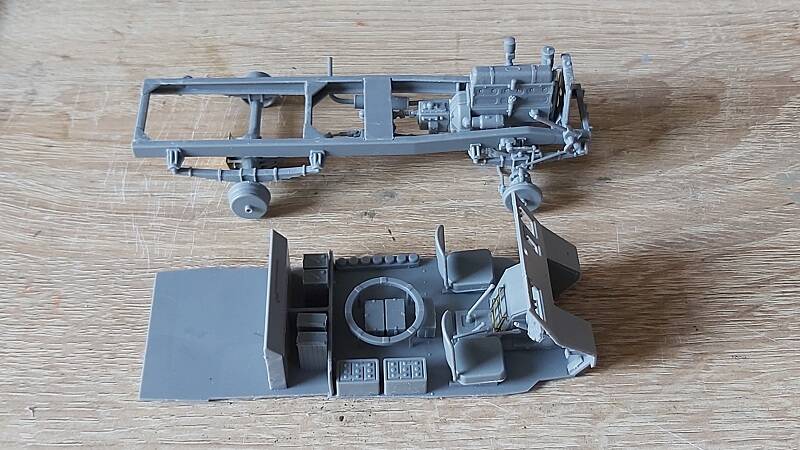

Eerst het chassis verder opgebouwd. Wel even opletten met alle losse delen...
Dan de bodemplaat. Deze is niet zo spannend, werkt lekker weg...

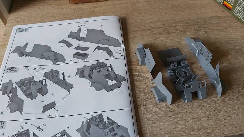

De laatste delen geïnstalleerd. Wel een leuk details, de tekening laat aan de ene kant zien wat te doen, de andere kant is het werk gedaan.
Het chassis en de bodemplaat.
De zij panelen zijn de volgende stap.
Wat extra PE gebruikt uit de oude doos voor wat wapenriemen. Ga de fenders niet scratchen, wellicht wat vervormen/beschadigen.
Enkele gietmal resten/gaten weggewerkt met putty.

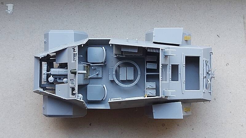

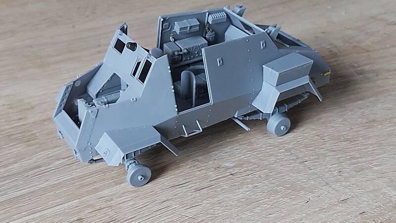

De cabine begint vorm te krijgen. Past allemaal goed vind ik.
Even los op elkaar geplaatst. Begint al wat te worden.
Van boven gezien.
Nu nog wat kleine details doen en dan eerst het interieur in de verf zetten.
Op naar de volgende up-date.

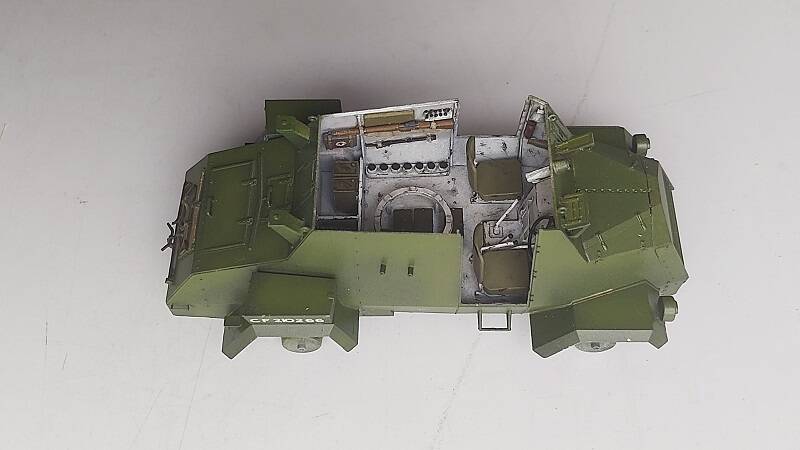

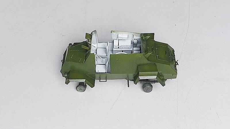

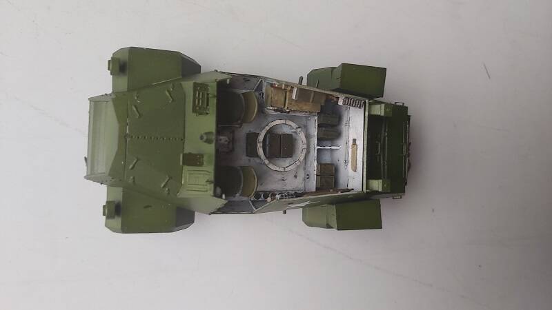

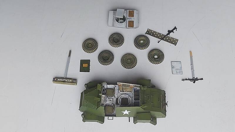

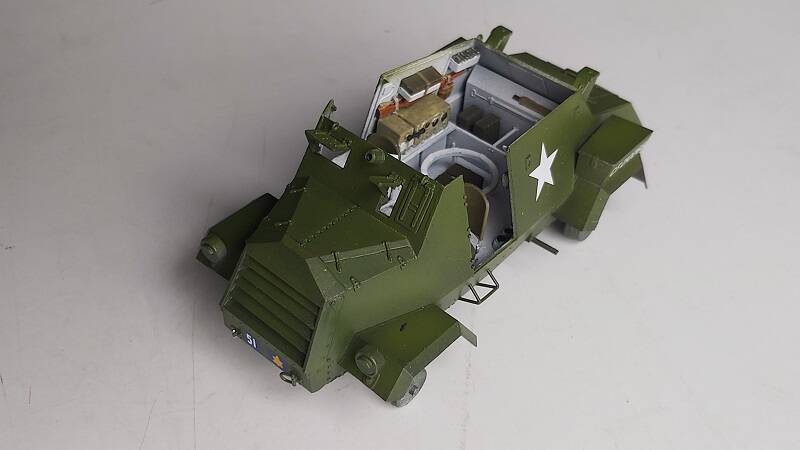

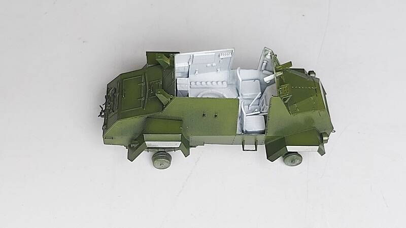

De eerste laagjes verf zitten er op.
Heb hem gespoten met Vallejo ModelAir.
Als basis mat zwart en van daaruit opgebouwd met eerst OD en daarna elke laag wat lichter gesppoten met diverse kleuren groen.
Het interieur had ik eerst gespoten, mat wit.

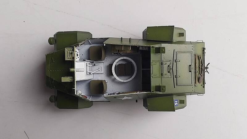

De basiskleuren,
Andere kant,

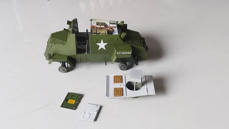

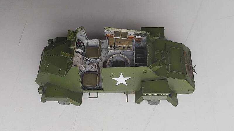

Hierna een glans vernis laag er op gezet en de decals geplaatst met set en sol.
Ook wat details geverfd van het interieur.
Losse delen ook opgepakt.
Hierna verder met de details in het interieur.

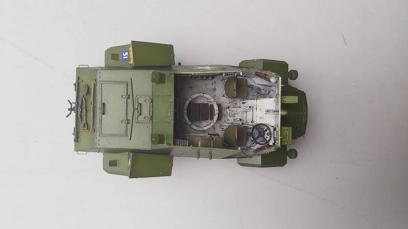

Hierna begonnen met verweren van het interieur.
Wat washes en wat vuil en gebruikers sporen aangebracht.
Zijkanten,
De rest van de losse delen ook aangepakt, deze zijn gereed om te plaatsen.
Nu verder opbouwen en dan gaan we de buitenzijde aanpakken.

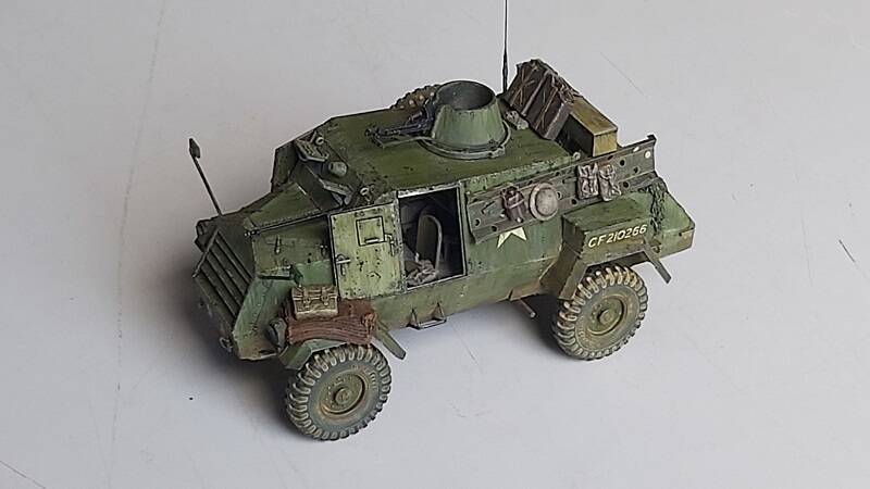

Hoi,

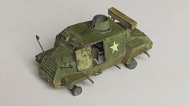

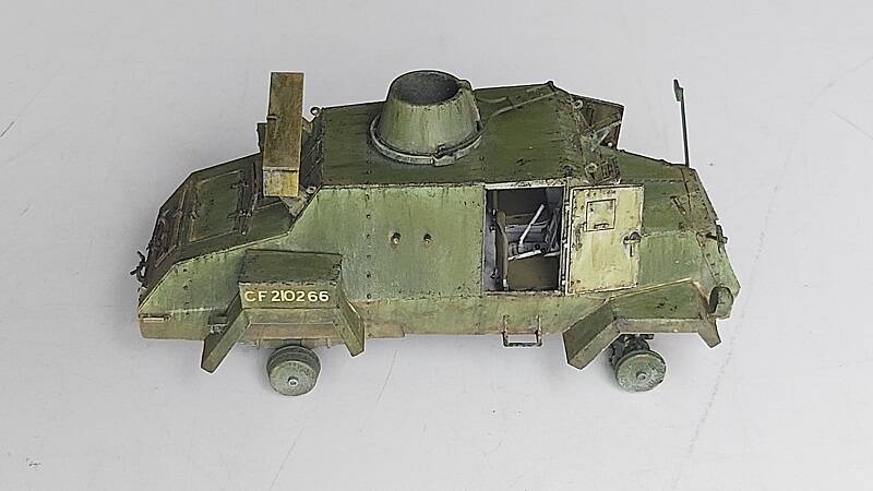

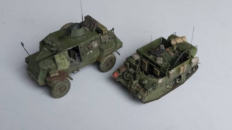

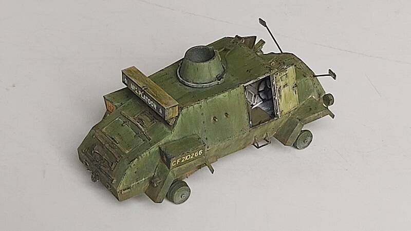

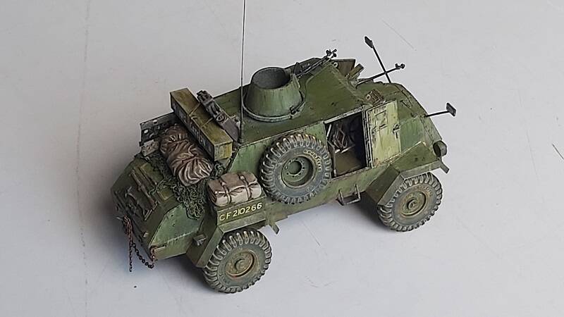

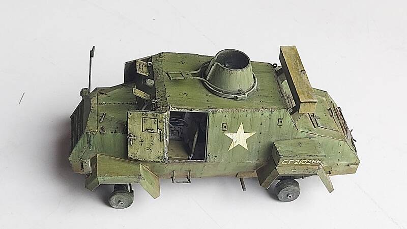

Ik heb de Otter verder opgebouwd, dak er op gezet, spiegels e.d. aangebracht en begonnen met verweren.
Hij is aangepakt met de oilbrushers van Mig en o.a. de washes van Vallejo en AK.
Ik had de deuren eerst aan de binnenzijde wit gespoten maar heb ze toch voorzien van een groene kleur na de reactie van Jan.
Kwam diverse foto's tegen die elkaar wat tegen spraken maar heb dan toch voor deze "logische" uitvoering gekozen.
Zijkanten,
Voor en achterkant,
Straks verder met opbouwen en dan hem voorzien van de nodige stowage.
Dan de laatste afwerking met wat pigmenten en dan zijn we een heel eind en kan hij richting het diorama.
Groeten, Peter.

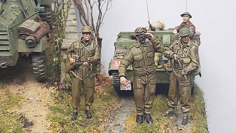

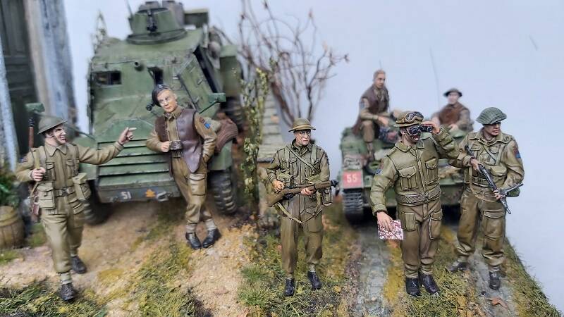

Hoi,

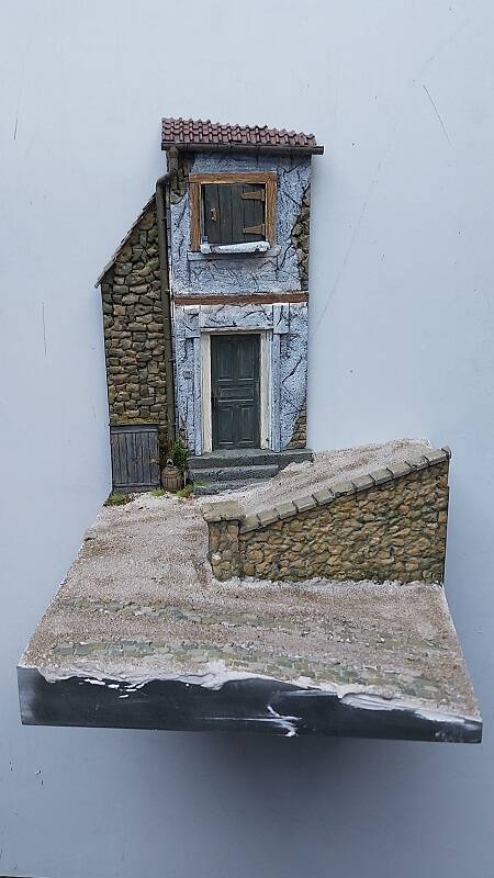

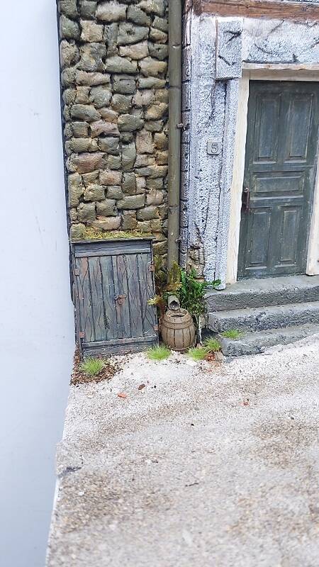

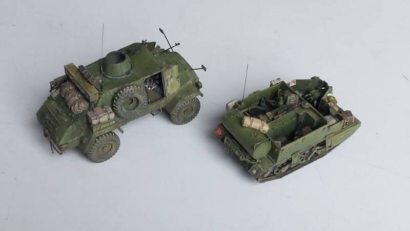

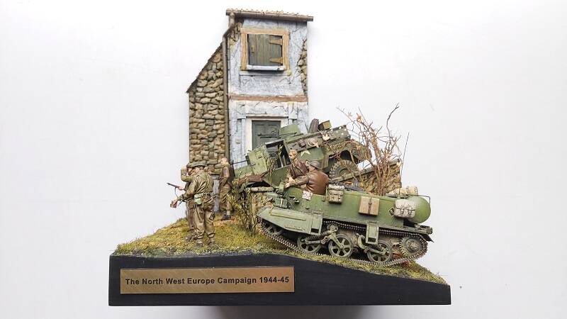

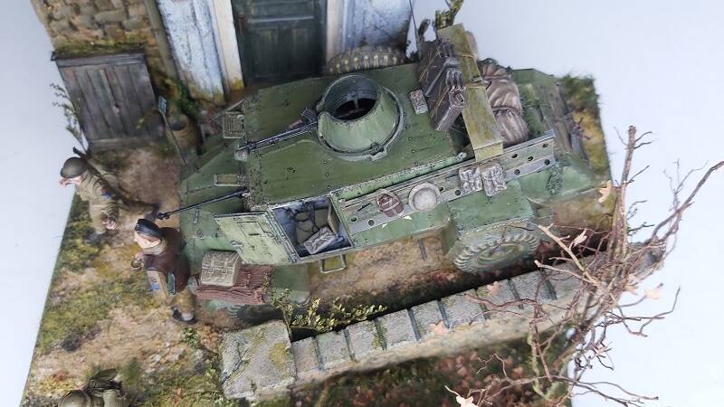

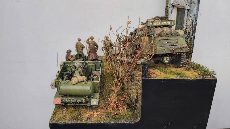

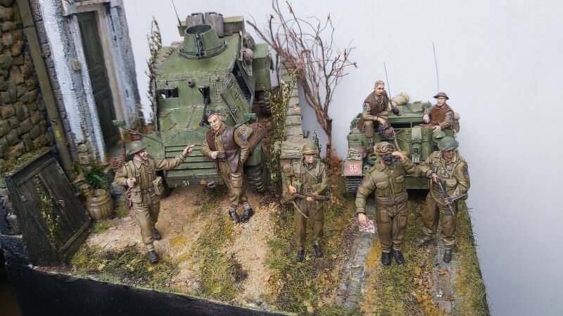

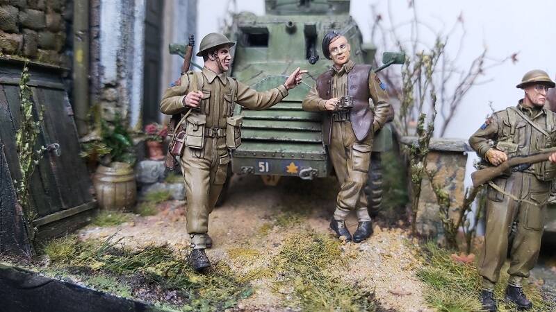

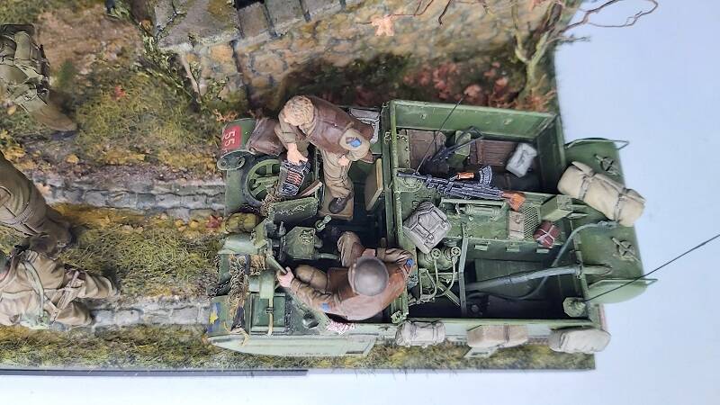

Kleine up-date m.b.t. het diorama waar deze twee voertuigen op komen te staan.
De Wasp MK-IIC en de Otter zijn gereed, dus nu verder met het dio.
Het begin van de bouw van dit dio is te zien in het topic van de Wasp MK-IIC.
Zij zijn er klaar voor.

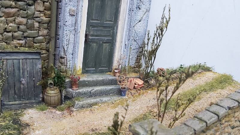

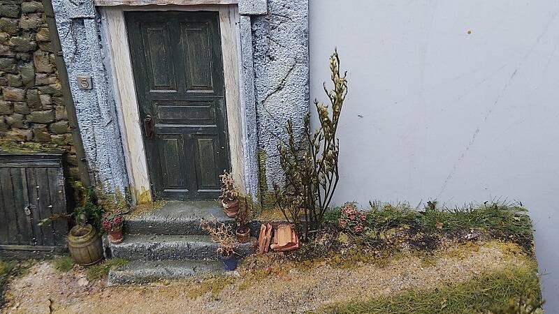

De gevel is vast gemaakt op de ondergrond.
Twee houten prikkertjes houden hem goed op zijn plaats en de witte houtlijm doet de rest.
Daarna de ondergrond voorzien van wat gips, dat ik voorzien had van wat bruine verf.
Het gips had ik dun aangebracht en daarna gelijk fijn zand er over gestrooid.
Links van de gevel bezig geweest met de kleine dingetjes die het hem doen 🙄
Nog wat verf er op en dan is dit hoekje klaar.

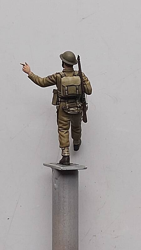

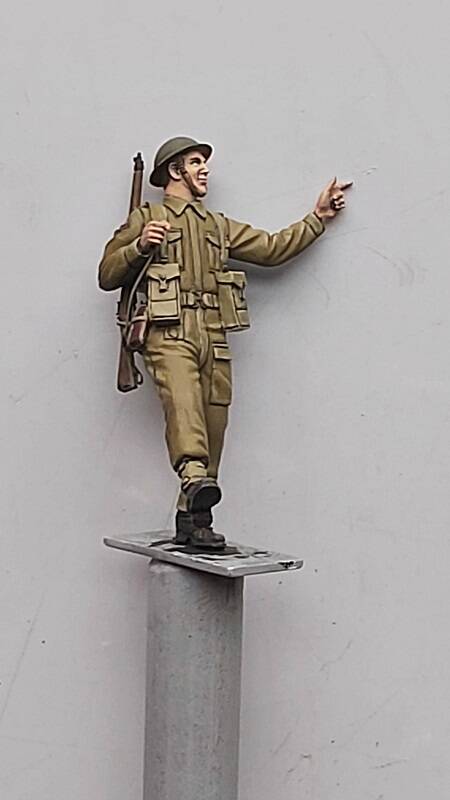

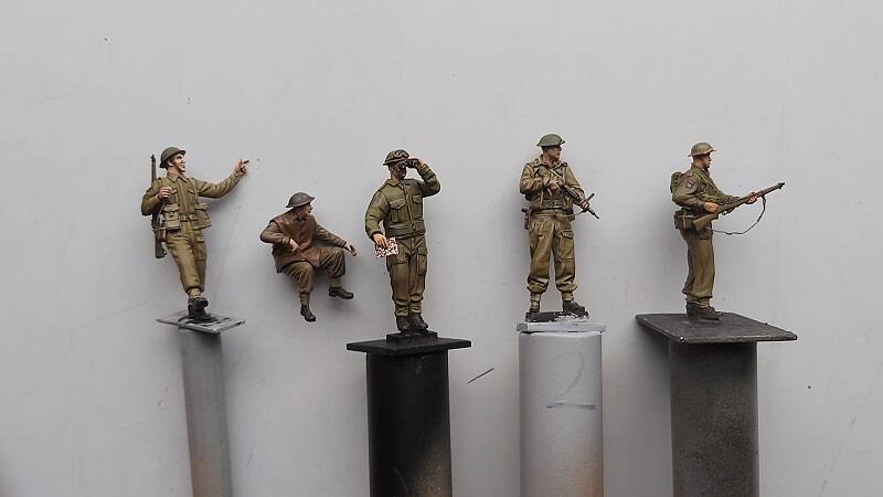

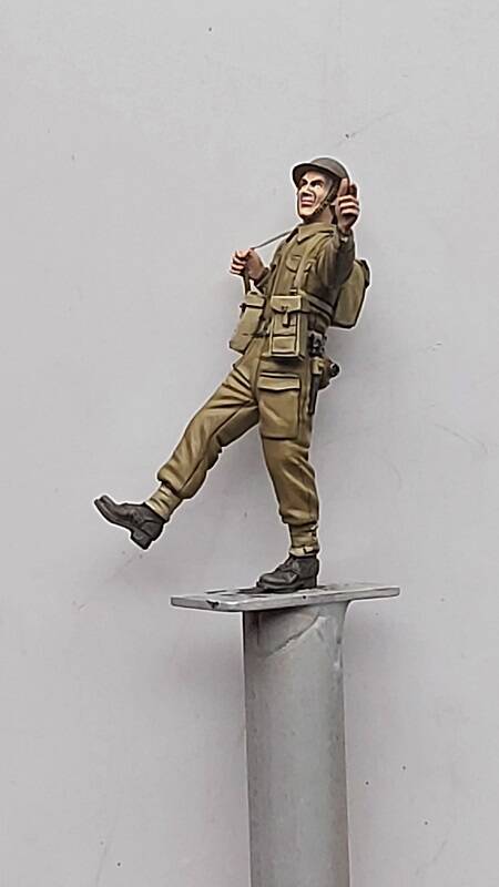

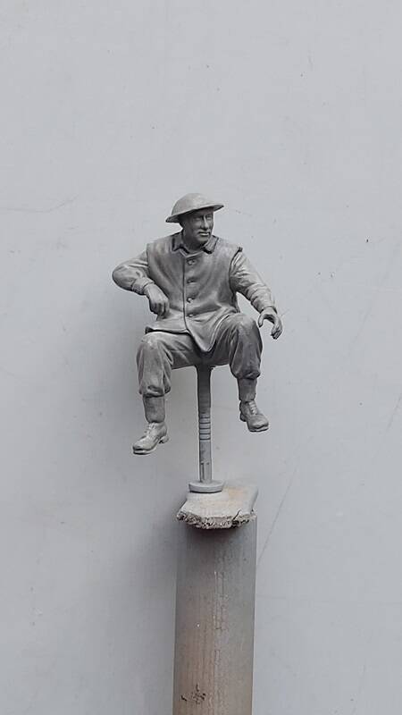

Ik ben ook begonnen met een vierde figuur, deze komt in de Wasp.
Hij staat in de primer en kan voorzien worden van de nodige kleuren.
Nu weer terug naar het diorama, nog zat te doen....
Peter.
Hi Peter,
Fraai, misschien de barsten in het pleisterwerk nog wat gevarieerder maken? De scheuren lijken nu dezelfde grootte te hebben. Misschien wat kleinere tonen of wat herstelde maken met vers pleisterwerk misschien een idee. Vierde figuur ziet er al goed uit!
Prachtig Peter,
Met de gebruikelijke, onmisbare details.
Groeten, Jan
Prachtig! Ook die Britten erbij! En opeens herinner ik me dat leren tankvest dat ik van opa kreeg.
