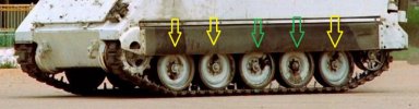

En aangezien er blijkbaar stalen en aluminium wielen naast elkaar gebruikt werden, heb ik van 2 wielsets de dopjes verwijderd.

Het schijn idd dat (vooral) bij de Canadezen 2 verschillende types loopwielen zijn/worden gebruikt. Dus met en zonder klinknagels!

Ron, ik zie je dat je de beide aandrijfwielen van de US tracks er op heb zitten. De Canadezen gebruiken Diehl tracks en daar zijn andere aandrijfwielen voor nodig (de tanden zijn anders. Deze zitten bij het setje van AFV-Club. Ik heb trouwens nog een rubberen setje Diehl tracks van AFV Club liggen volgens mij. Aangezien ik nu in Noorwegen zit kan ik niet checken of ik ook nog aandrijfwielen over heb. Mocht je interesse hebben, laat het me weten want dan ga ik bij terugkomst even zoeken en stuur ik je ze toe.

Nu begin ik te twijfelen. Hadden de NL M113 voertuigen nu wielen met popnagels aan de buitenrand of niet? Op diverse foto’s van pantsergenie M113 voertuigen lijken ze niet te zitten maar op de museum M113 te Vught zitten ze wel 😳. Op mijn model zitten de popnagels in ieder geval wel.

Ik heb van @Walter Jonkers een setje correcte aandrijfwielen en rupsjes mogen ontvangen (waarvoor nogmaals dank!) en ik heb mijn op z'n laatste pootjes lopende compressor met bijbehorende antieke luchtpenseel weer 's aangezwengeld.
Dus oude wielen eraf slopen, nieuwewieltjes erop (uiteraard brak een van de assen)...
