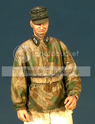

in de reeks die ik begonnen ben om aan de hand van foto's stap per stap te laten zien hoe ik een figuur schilder zijn we nu bij de camo aanbeland. Dit is iets wat ik heel graag doe, not! Ik heb altijd problemen met het vinden van het patroon. Enfin, ik heb een foto van het net gehaald, waar ik me op gebasseerd heb.
Alle opmerkingen zijn van harte welkom.
Gino.
Foto1:
Hier zijn de groene vlekken juist op het jasje geschilderd. Hiervoor heb ik Luftwaffe camo green (VA823) gebruikt. Dit was de kleur die het dichtst in de buurt kwam, alhoewel de naam volgens mij niet klopt voor een Whermacht uniform?
Foto2:
Hier zijn de groene vlekken opgelicht. Hiervoor heb ik bij de basiskleur eerst Sunny Skin Tone toegevoegd en later Beige.
Foto3:
De groene vlekjes zijn geschaduw. Gewoon zwart bij de basiskleur gedaan. Ik heb de extreme highlights en schaduws nog niet geschilderd. Dit wordt gedaan als de camo er volledig opstaat.
Foto4:
Nu is de bruine camo erop. hiervoor heb ik Camo Medium Brown (VA826) gebruikt.
Foto5:
De bruine camo opgelicht. Hiervoor heb ik Flat Brown (VA984) eerst met Sunny Skin Tone gemengd en later met Beige.
Foto6:
Bruine camo geschaduwd met German Camo Black Brown.
Foto7:
Het jasje is nu klaar (alhoewel ik waarschijnlijk wel nog wat retoucheer). De kleine groene streepjes heb ik met Flat Green (VA968) geschilderd. Daarna heb ik alle partijen die veel licht krijgen met sterk verdund wit opgelicht in verschillende lagen. Waar het meest licht valt werden de meeste lagen aangebracht. Voor de schaduwen werd dit met puur zwart gedaan.
Voilla, dat was het. Volgende keer toon ik hoe ik lederen onderdelen schilder.
P.S. Alvast mijn excuses voor de niet zo goede kwaliteit van de foto's.
