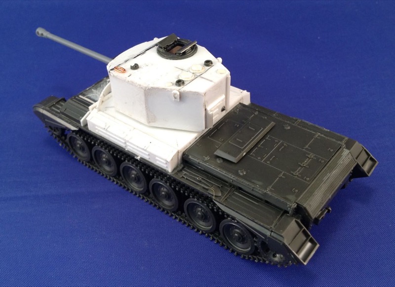

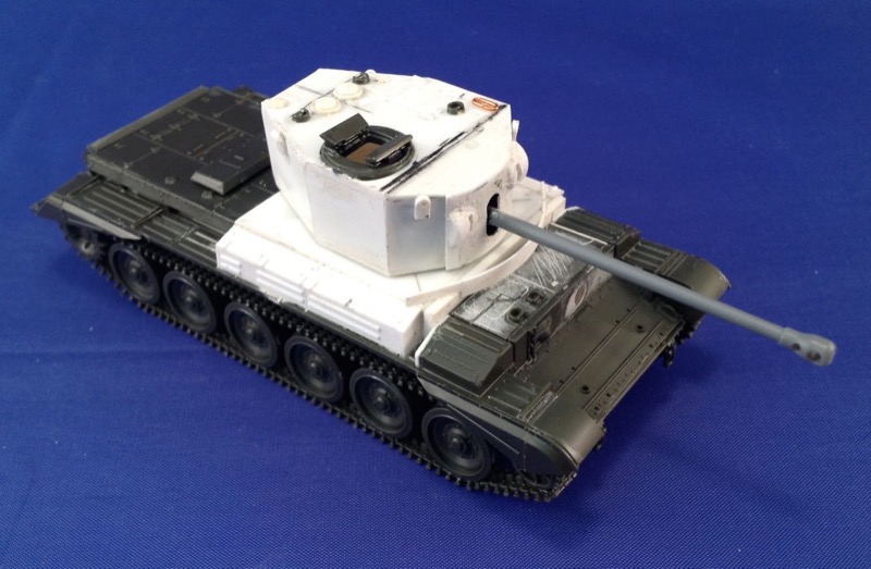

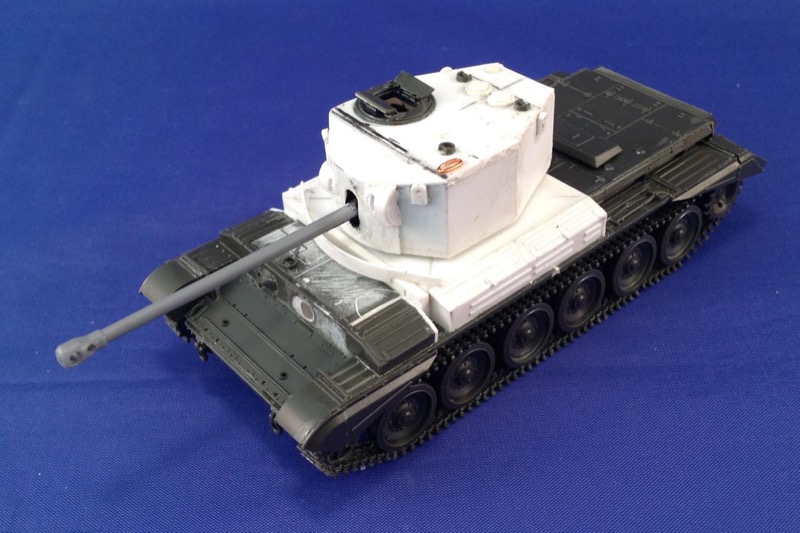

Zoals aan Erik Jan Eskes beloofd toen hij me van referentiemateriaal voorzag: foto’s van de Challenger die ik wilde gaan bouwen in 1:72.

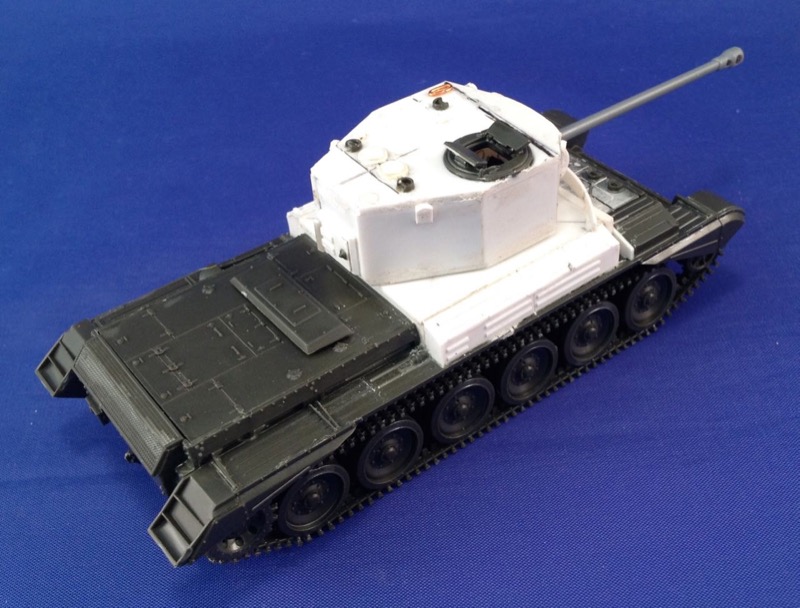

(De koplampen en de beugels daaroverheen ontbreken inderdaad nog, omdat de bovenkant van de romp nog loszit in verband met het schilderen van de wielen en rupsbanden, en ik niet het risico wil lopen dat ze afbreken wanneer ik de twee delen aan elkaar lijm.)

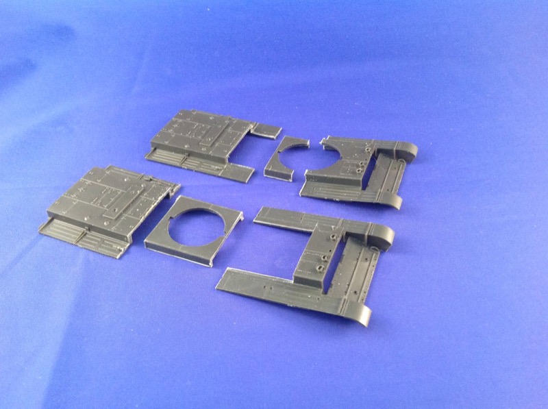

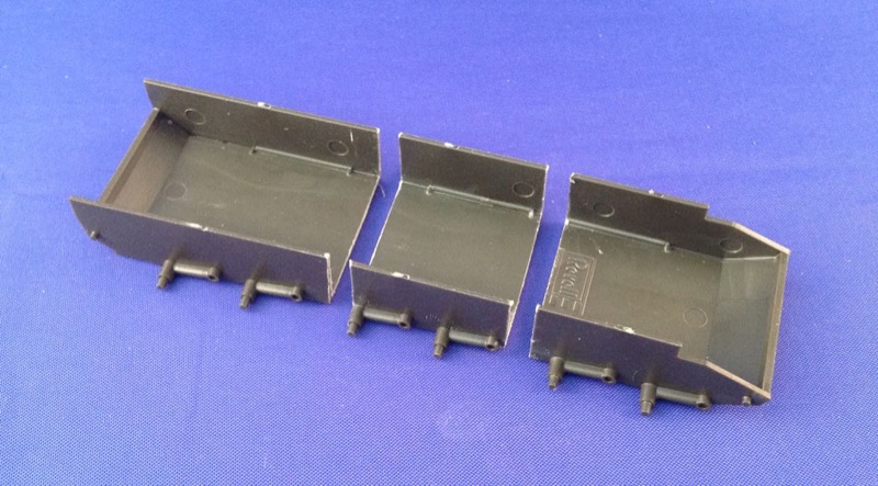

Het model begon als twee Cromwell Mk. IV’s van Revell, omdat de Challenger een langere romp had met zes loopwielen in plaats van vijf:

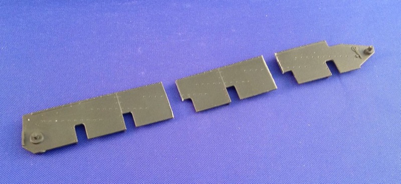

Voor de bovenkant van de romp heb ik de rompen van de Cromwells in tweeën gezaagd om de juiste lengte te krijgen:

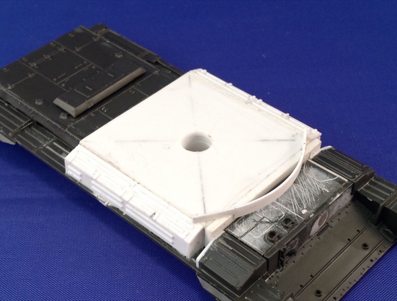

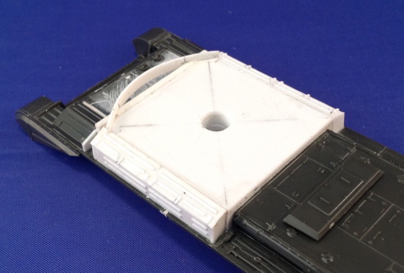

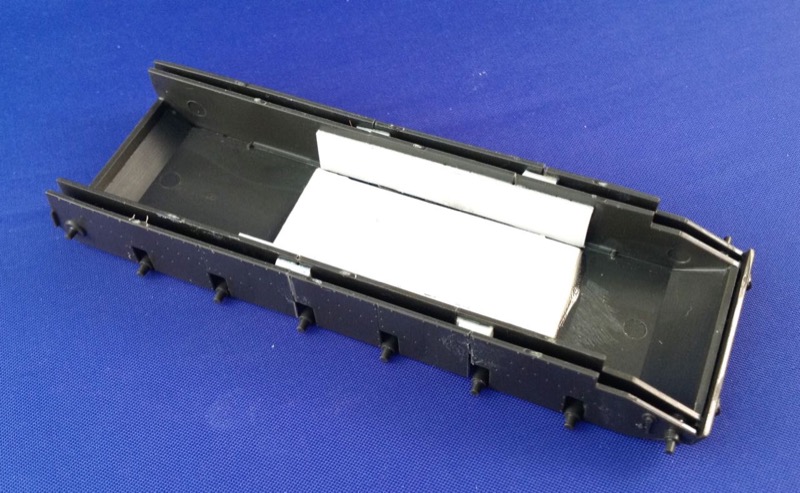

Daarop is dan weer het nieuwe stuk romp gebouwd uit plastic plaat:
Achteraf bezien had ik misschien beter gewoon het middelste stuk laten zitten en het nieuwe middenstuk daar overheen gebouwd, maar dat bedacht ik pas nadat ik de rompen al doorgezaagd had 🙂 De kasten op de zijkanten zijn ook plastic plaat met fijne strip voor de verstevigingsribben en sluitingen.

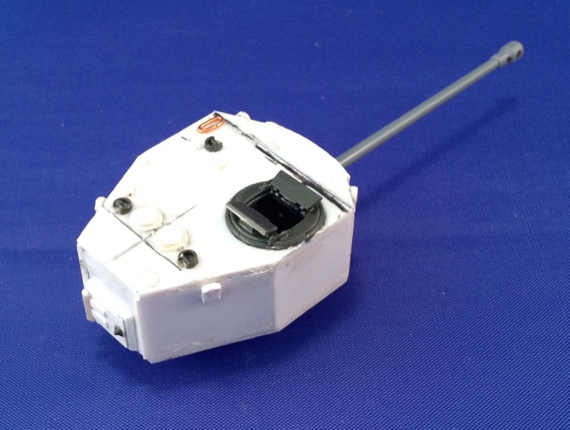

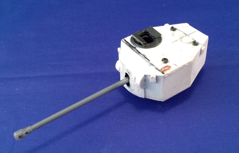

De toren is zo goed als volledig uit plastic plaat gemaakt:
Het commandantsluik komt uit de toren van één van de Cromwells, het kanon van een Sherman Mk. V van Plastic Soldier Company (daar zit een 75 mm en een 17-ponder in) en de periscopen heb ik voorzichtig afgesneden van de overgebleven rompvoorkant. Bijna al de rest is plastic plaat, met wat koperdraad en plastic staaf en strip, en twee stukken plastic buis voor de bolle uitstulpingen op de voorplaat.

De krassen op de voorkant van de romp zijn gevuld met Milliput o.i.d?
Revell Plasto, uit een tube. Die krassen zitten daar omdat ik het detail van het dak af moest halen, want bij de Cromwell zitten daar andere luiken en een periscoop die hier overbodig is, dus dat heb ik allemaal weggevijld. Alleen had ik dat wat voorzichtiger moeten doen, dan zou ik niet zoveel hebben hoeven vullen 🙂 Inderdaad is het wel de bedoeling dat het niet meer te zien is na een laagje verf, maar als het dat wel is dan wordt het een beetje schuren en opnieuw vullen denk ik.
