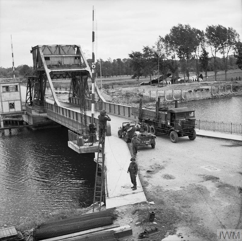

Dit gaat hem voor mij worden voor deze FOC, een Leyland Retriever Pontoon carrier.

Mijn plan is om zoveel mogelijk een "carbon copy" van de Retriever op de foto bij Pegasus Bridge te maken, dus ook met 1 ponton achterop. Ik moet nog eens rustig de foto analyseren, want ik weet niet zeker of er sprake is van camouflage of niet......ook het bandenprofiel ben ik nog niet helemaal zeker van....nog las van alle opschriften!

Ik herken het bandenpatroon wel, maar wat ook al weer? Ik vraag me af wat er onder het raam geschreven staat, allicht een lct nummer, en waarom het lijkt alsof er 2 zandzakken op de rand van de bak liggen?

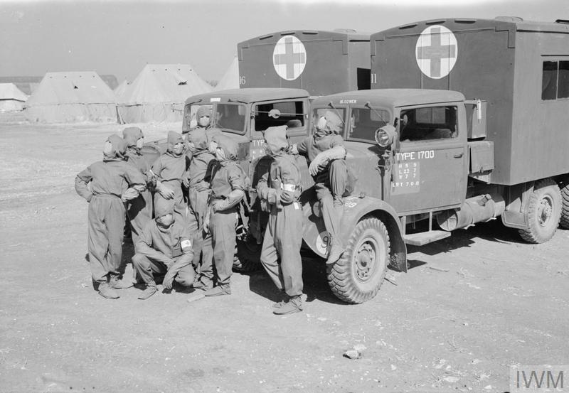

Bedankt voor het meedenken Timo! Het reservewiel is duidelijk Dunlop Track grip, maar de 6 andere wielen zijn volgens mij anders..... Ik vermoed dat het deze banden zijn.....hier op een Thornycroft Tartar....niet de bekende Dunlop, Goodyear or Firestone banden, maar een ander profiel dat je op meer 6x4 trucks ziet. Ergens lijkt het een beetje op het profiel dat ook op de Panhard 178 zit....en sommige duitse pantserwagens, maar het is net geen match......en qua aftermarket in de juiste maat ook niet. Ik vermoed dat het 3d print wordt.
Ja, zandzakken tegen het schuiven van de lading? Of misschien zakken met touw om iets vast te zetten(?).
Dit is de originele opname waar ik aan het begin van het draadje een uitvergroting plaatste; IWM B 5288

Alex, je Franse intuïtie klopt, die banden op de Tartar zijn van Michelin. Vrij zeldzaam op Britse voertuigen, maar je zag ze af en toe (vooral in Frankrijk, 1940). Ik heb geen idee of het Britse productie was of dat ze de Franse voorraden aanspraken.
Retriever-banden staan trouwens nog op mijn te-doen-lijstje. Heb jij iets van doorsnedetekeningen van de velgen, of andere info? Of ken je iemand die er meer van weet?

De zandzakken zullen vast tegen het schuiven zijn, ze zijn zo lekker vormbaar om ertussen te proppen. 3d print banden red je vast, een 3d printer lijkt me handig en leuk, maar de computer tijd die erbij past houd me tegen, ik ben er al jaren uit, en ik heb er eigenlijk een bloedhekel aan, en ik heb het nog niet zien werken op tablets, de 3d teken programmas dan. Ik ga em zeker volgen, want hoewel de truck an sich geen pz38t onderstel, sig 33 of 75mm Pak erop heeft is het best een cool ding!

Michelin, dus toch! Thanks Eelke.
