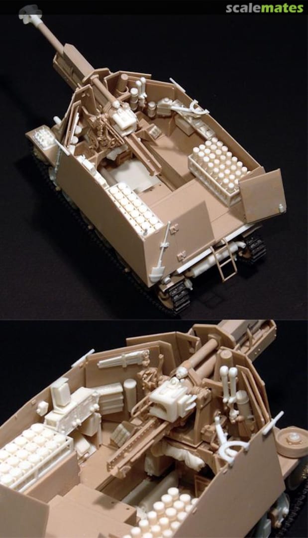

39(H) 10,5cm leFH18(Sf.) auf Geschützwagen

Rood gemarkeerd moet nog geschilderd worden. Dit is vermoedelijk een kist in een rek, al is het niet geheel duidelijk voor mijn gevoel.
het is dat je't zelf aangeeft anders had ik niets gemerkt. Maar inderdaad komt het niet over als een rek met een kist erin omdat de
bovenkant van dit onderdeel één plat vlak is... m.a.w. : de zichtbare grens (naad) tussen rek en kist ontbreekt.
Dit bedoel ik (heb de bovenkant kist voor effect wat donkerder gehouden) :
Interior H39 red oxide primer weathered 2a.jpg Interior H39 red oxide primer weathered 2a1.jpg
Op het echte onderdeel zou de suggestie van rek-met-kist eigenlijk beter overkomen wanneer de bovenkant van de kist nog wat dieper
zou zitten zodat er duidelijk een rek zichtbaar is, maar in dit stadium in je afgewerkte interieur te gaan zitten frotten is
wellicht niet erg handig.
Misschien kun je met behulp van een papieren malletje de bovenkant van de kist een iets afwijkend kleurtje geven voor het gewenste effect ?
Hi Peter,
Ja ik heb hem al geschilderd, het lijkt er nu meer op. Het scheelt dat de profielen van het rek aan weerzijden doorlopen. Alleen aan de voorzijde niet geheel op de uiteinden. Dat heb ik nagebootst door daar het in te kerven. Het oogt nu al wat rekkiger, wellicht dat ik boven nog zo'n profiel aanbreng zoals je laat zien. Op de referentiefoto's zit het hoogste profiel overigens wat lager. Het liefste had ik hem opnieuw gemaakt, maar ik krijg dit onderdeel niet meer los.
