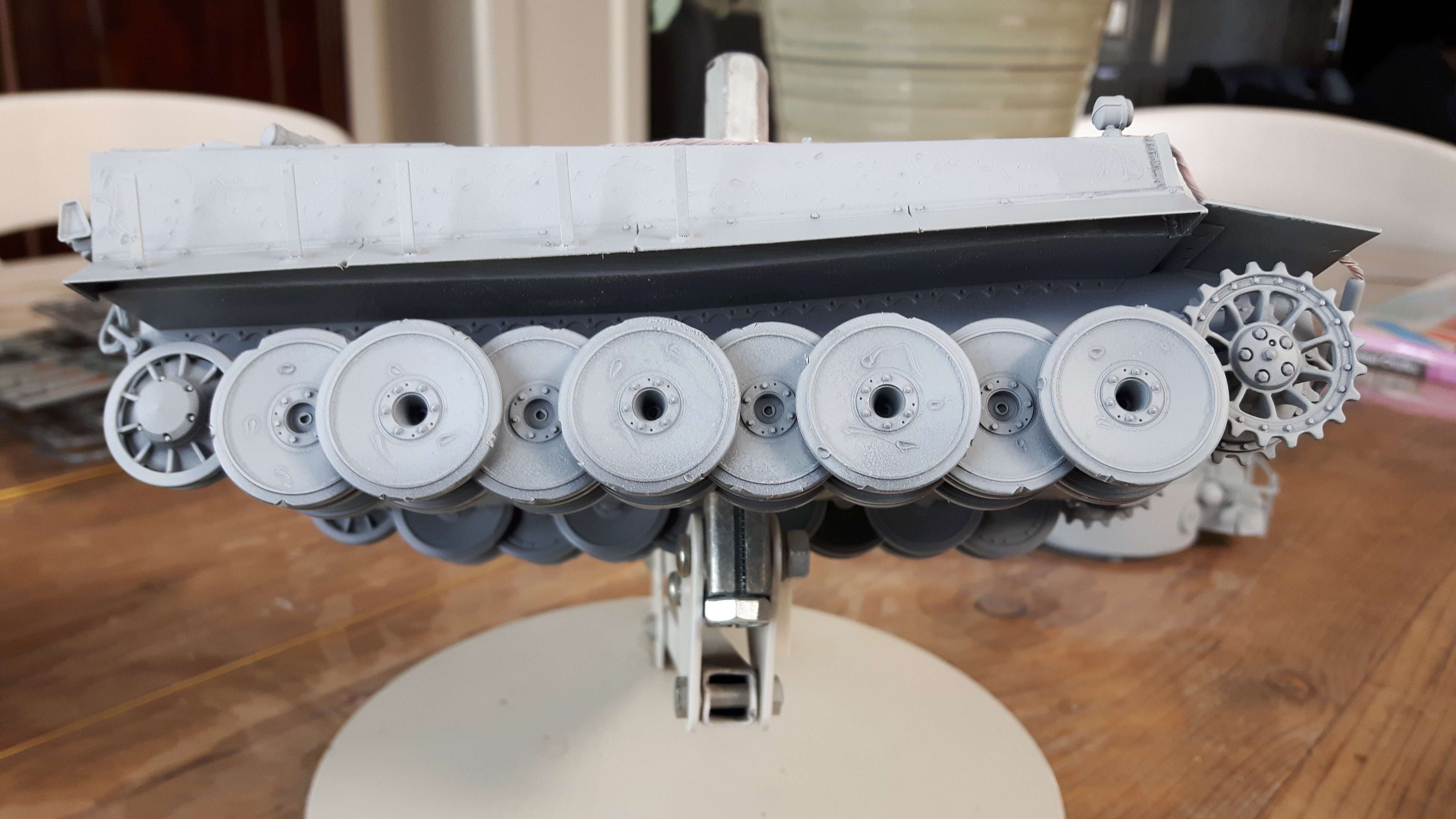

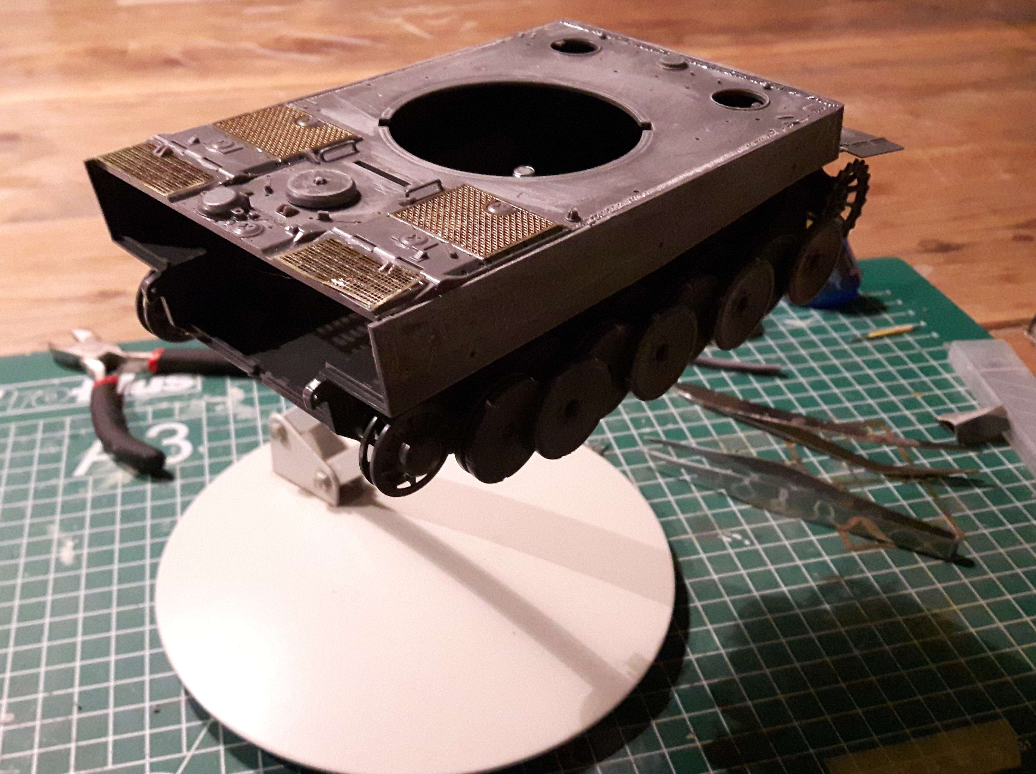

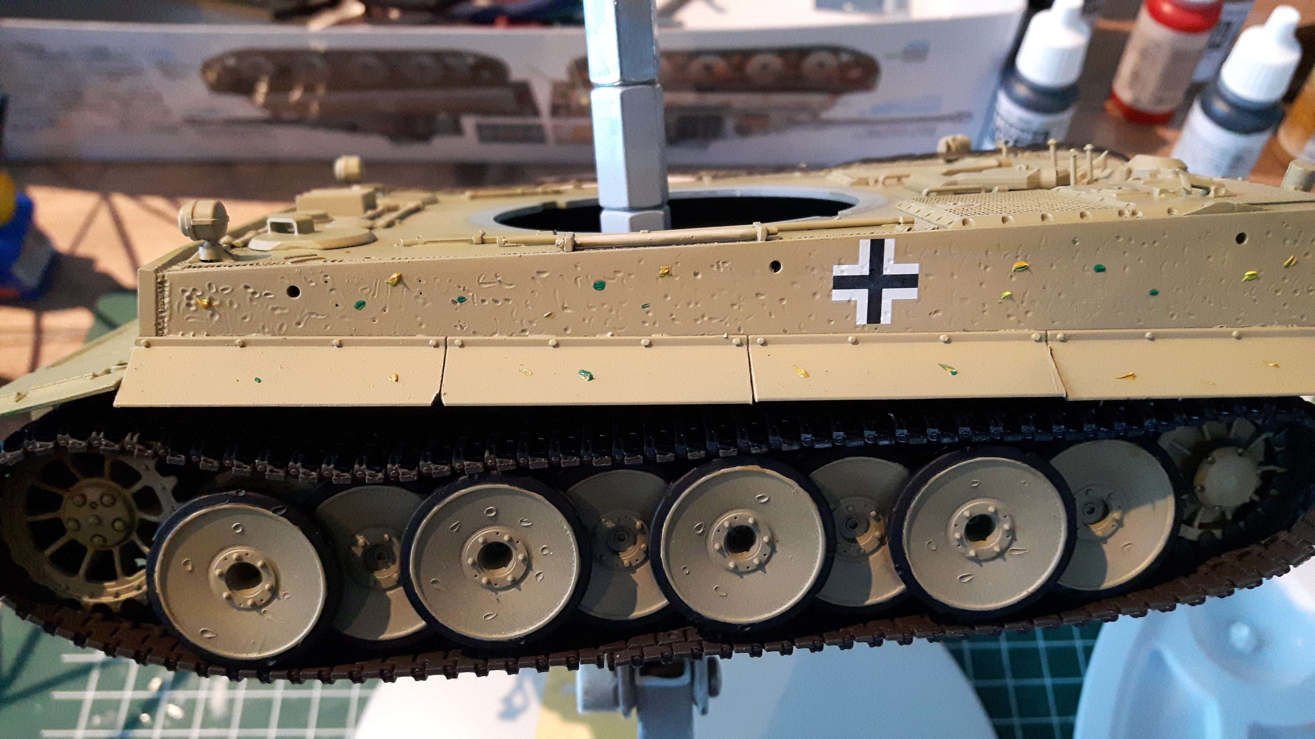

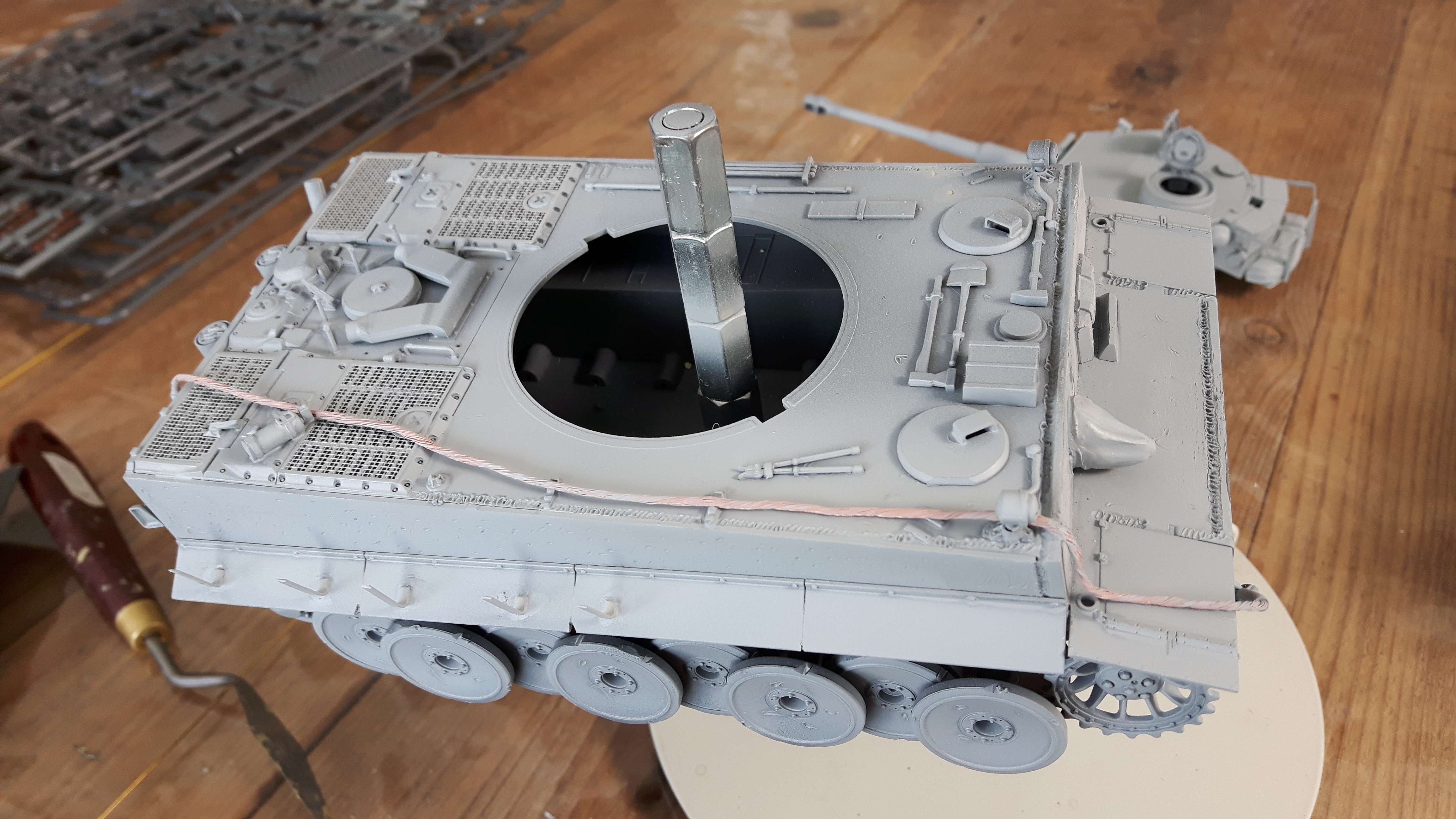

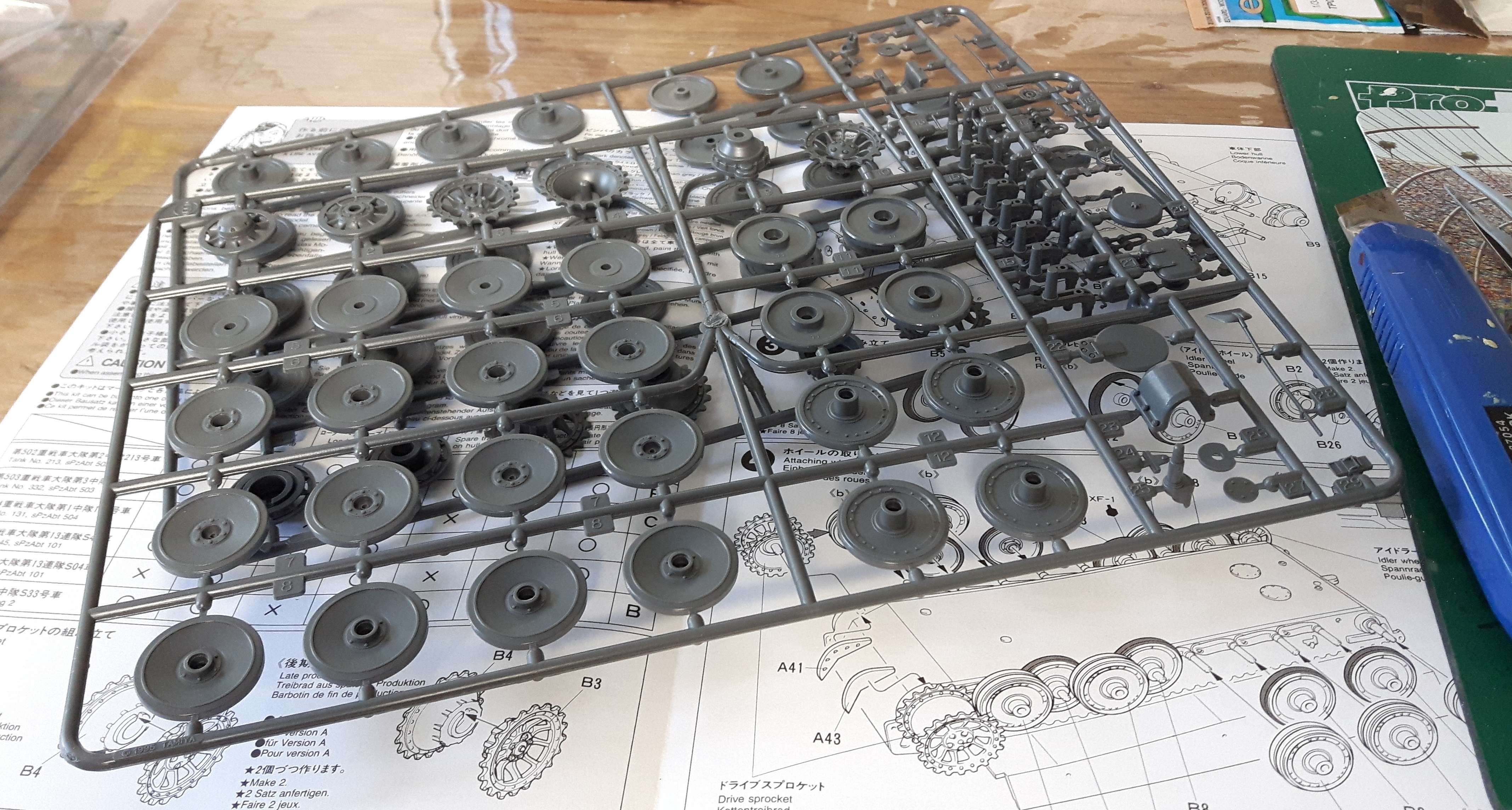

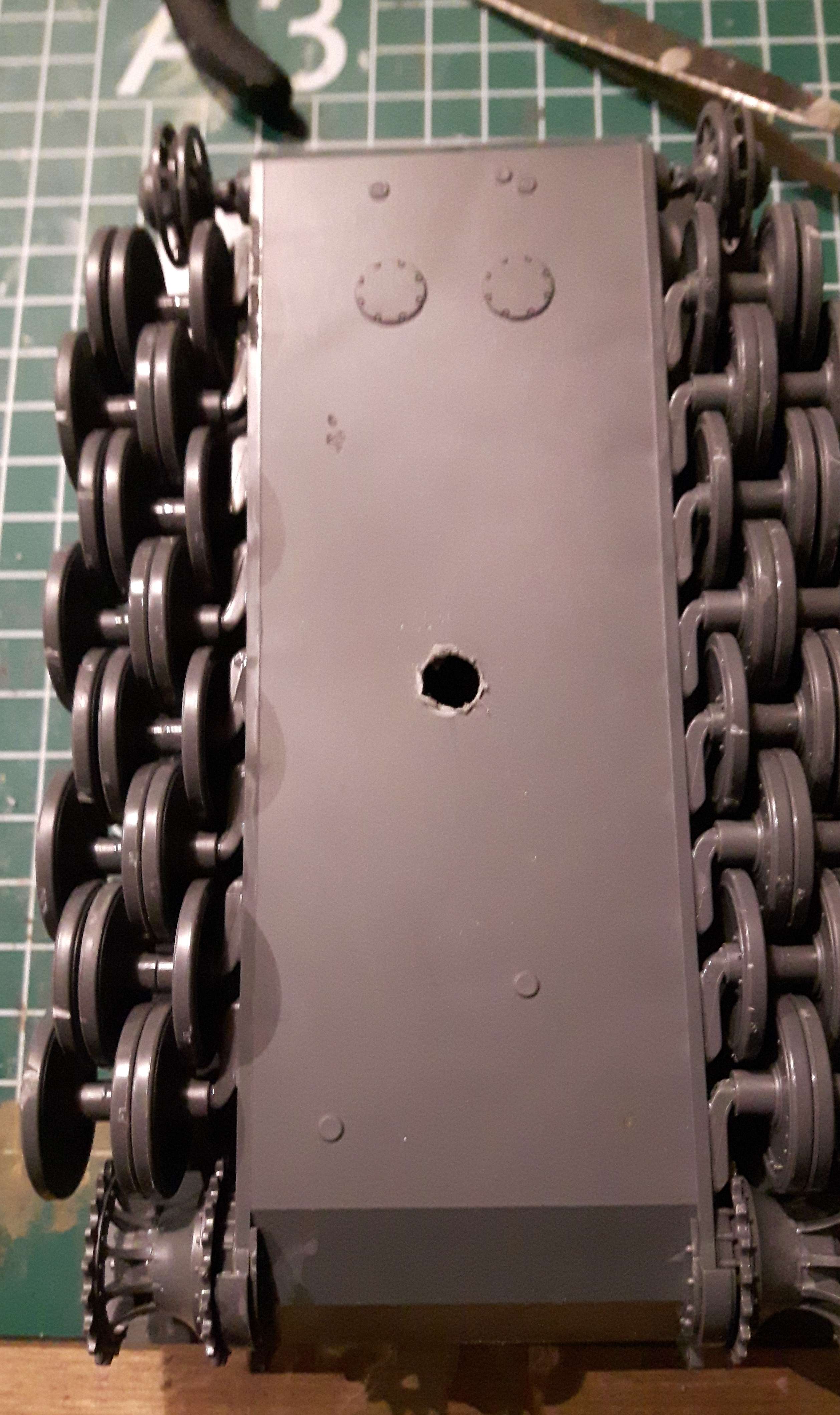

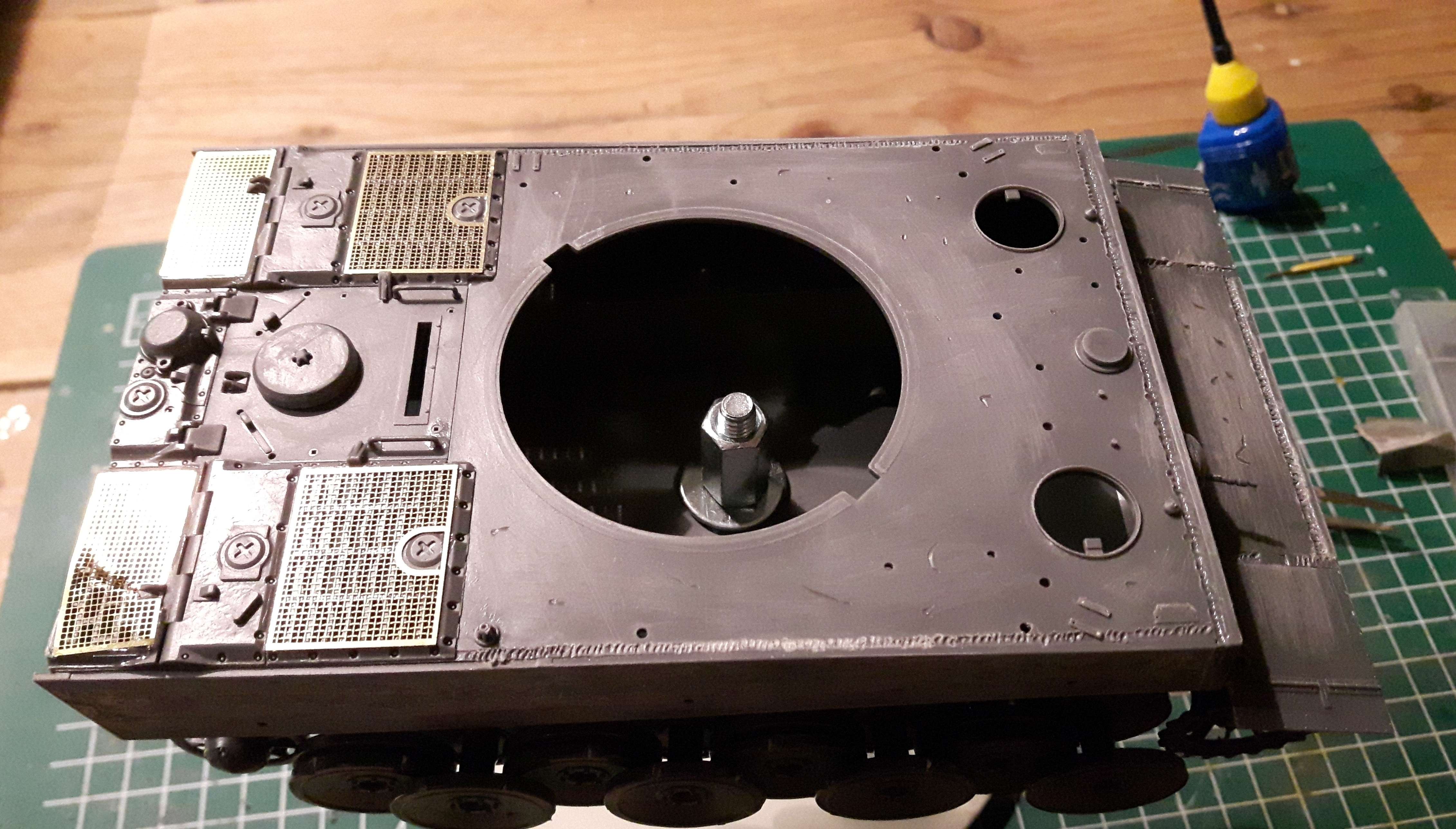

Bij deze de eerste bouwfoto's. De kit bouwt makkelijk net zoals elke Tamiya kit en dit is de 2e Tiger op rij :) .Gebruik altijd een oude aangepaste standaard met het bouwen wat ik zelf ideaal vind. Je kunt het model alle kanten in bewegen en het staat altijd lekker vast en stabiel. Heb nog nooit met PE gewerkt maar besloot deze keer een begin te maken met roosters van Eduward en ik voeg er zelf dingen aan toe met messing strip en draad.
AfbeeldingAfbeelding
Wordt vervolgd,
Gr. Erik.
Berichten: 3115
Re: Befehlstiger s.pz.abt.503
Berichtdoor peter van dijk » 18 apr, 2017 21:20
Hoi Erik, goed op weg al :D
Leuk detail dat ene gemolesteerde rooster, en inderdaad handig zo'n standaard !
Op sommige loopwielen zie ik nog wel duidelijk sprue-resten en "putjes".
Mijn idee over loopwielen met rubber banden :
-Niet te dicht op het loopvlak uit de sprue willen knippen. (dat lukt alleen mooi met een Xuron Sprue Cutter.... geweldige knippert!!)
-Te dicht erop of met een grove tang knippen kan het loopvlak beschadigen (kijk hier filmpje over sprue knippen)
Beter klein stukje sprue overlaten en dat dan met vijl en schuurpapier in de rolrichting vlak maken.
-Dan rondom licht schuren en controleren of loopvlak mooi egaal is. (putjes is niet zo erg ;))
-Daarna (naar wens) slijtage en/of schade aanbrengen.
Affijn... heel verhaal weer... doe ermee zoals u belieft :mrgreen:
Bouw fijn weiter jah ?!
groet ;)

peter van dijk schreef:Op sommige loopwielen zie ik nog wel duidelijk sprue-resten en "putjes".
Wil niet löllig doen Peter, maar hier spreek jij jezelf dus ietwat tegen: eerst aangeven dat je héééél voorzichtig de zaak losknipt om het loopvlak NIET te beschadigen. Dan veel moeite doen om alles mooi egaal te maken..... OM VERVOLGENS (NAAR WENS, DAT DAN WEL) SLIJTAGE EN/OF SCHADE AAN TE BRENGEN :shock: :? :wink: ...!!).
Exact voor mij de reden om eigenlijk nooit zo op de sprue-aanhechting van de wielen te letten: uiteindelijk zal ik ze toch bewerken met scalpel en wat meer om een gebruikte look te krijgen.
@ Erik: weet niet of je de foto's nu op "mijn" manier hebt geplaatst, maar nu zie ik ze wel :D . Mooie voortgang zo!

(putjes is niet zo erg ;)) Daarna (naar wens) slijtage en/of schade aanbrengen.
Dat is voor mij ook een rede Peter om dit onderdeel niet heel precies te doen, en daarbij valt er uiteindelijk veel weg achter/onder de tracks :wink:
maar dat Neemt niet weg dat ik soms ook iets te gehaast te werk wil gaan, zeker bij de wat saaie onderdelen van de bouw :)
Dank je Richard. Ik heb deze via de PC erop gezet en de andere via de telefoon, mooi dat jij nu ook mee kan kijken :mrgreen:
Ik probeer vanavond weer wat foto's te plaatsen.
Gr. Erik.

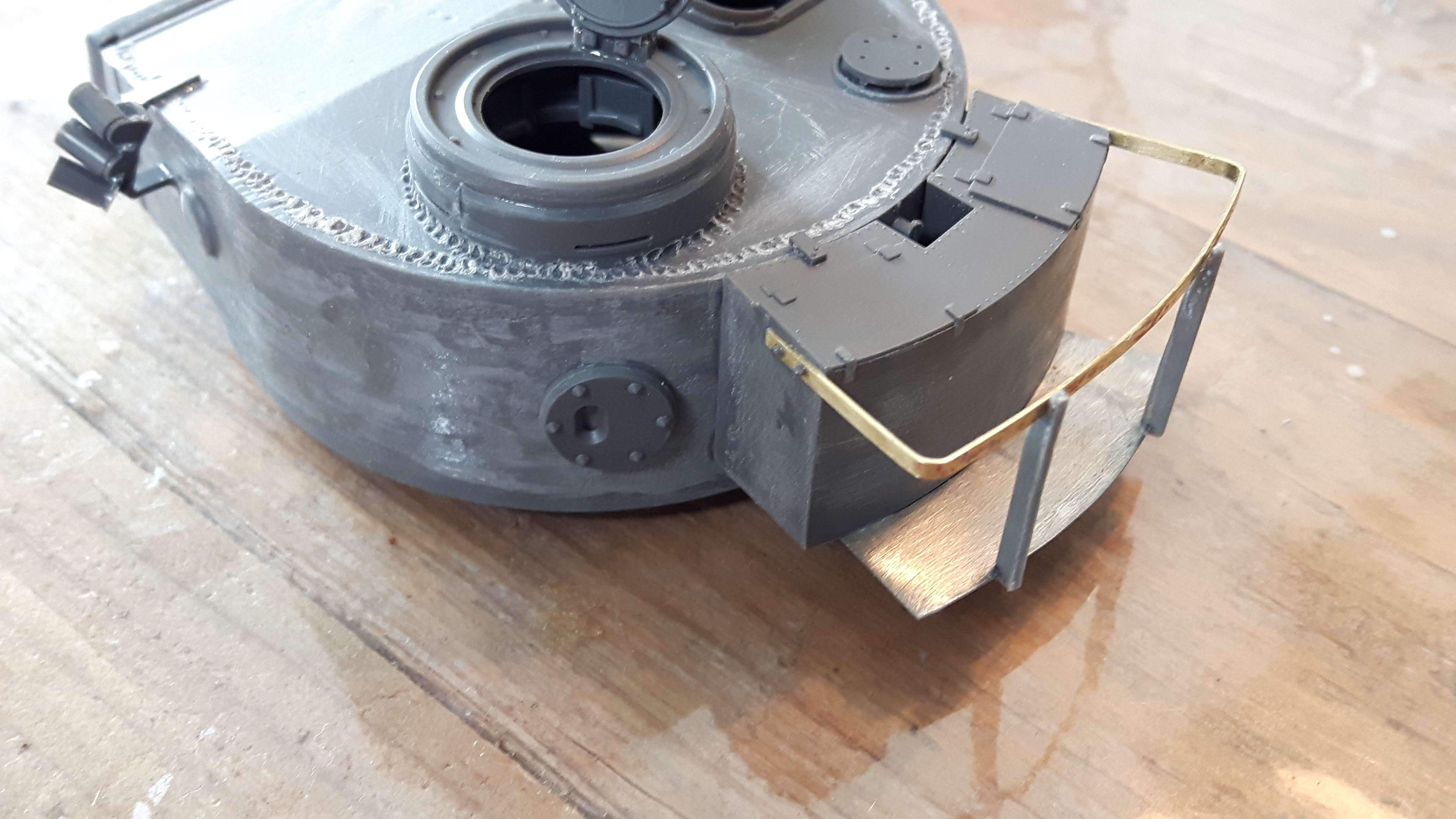

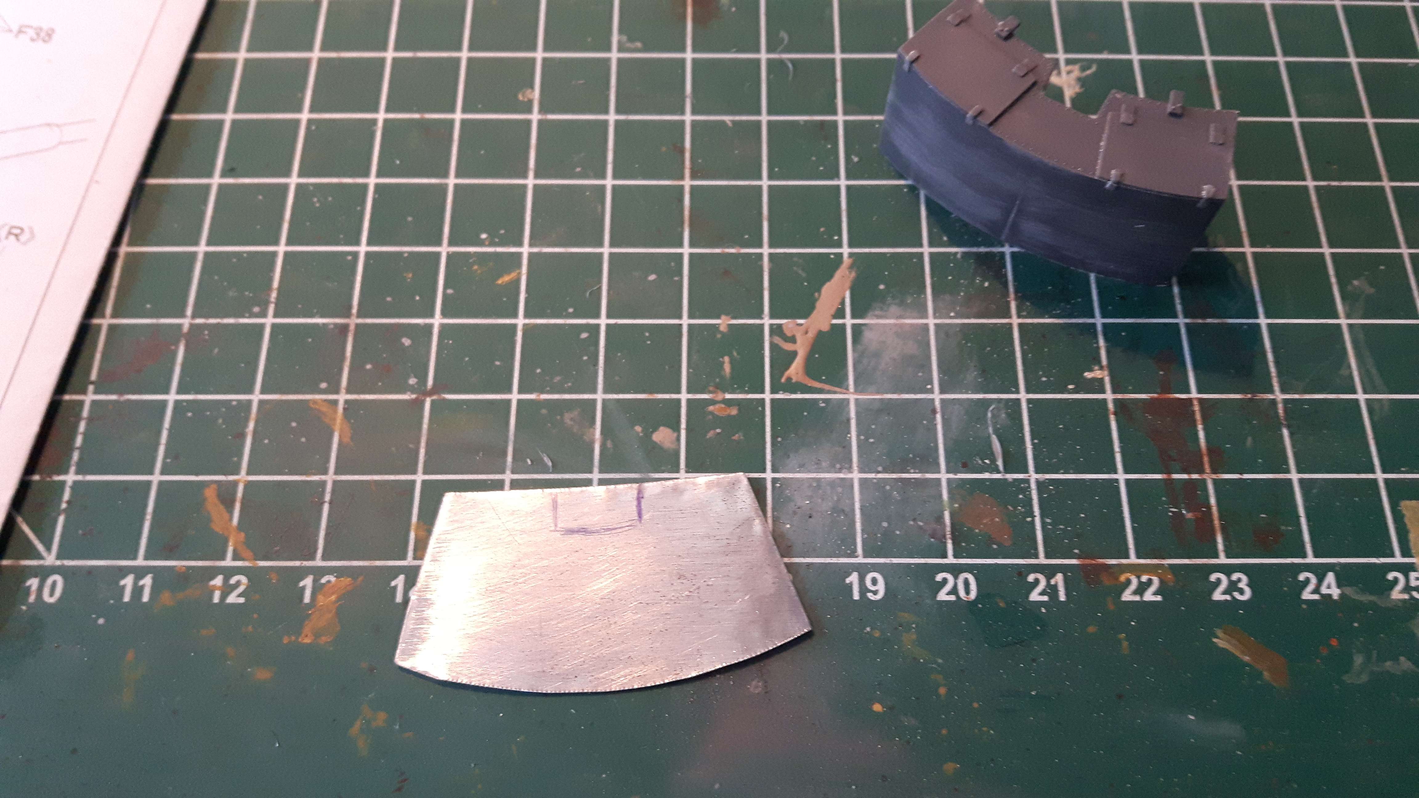

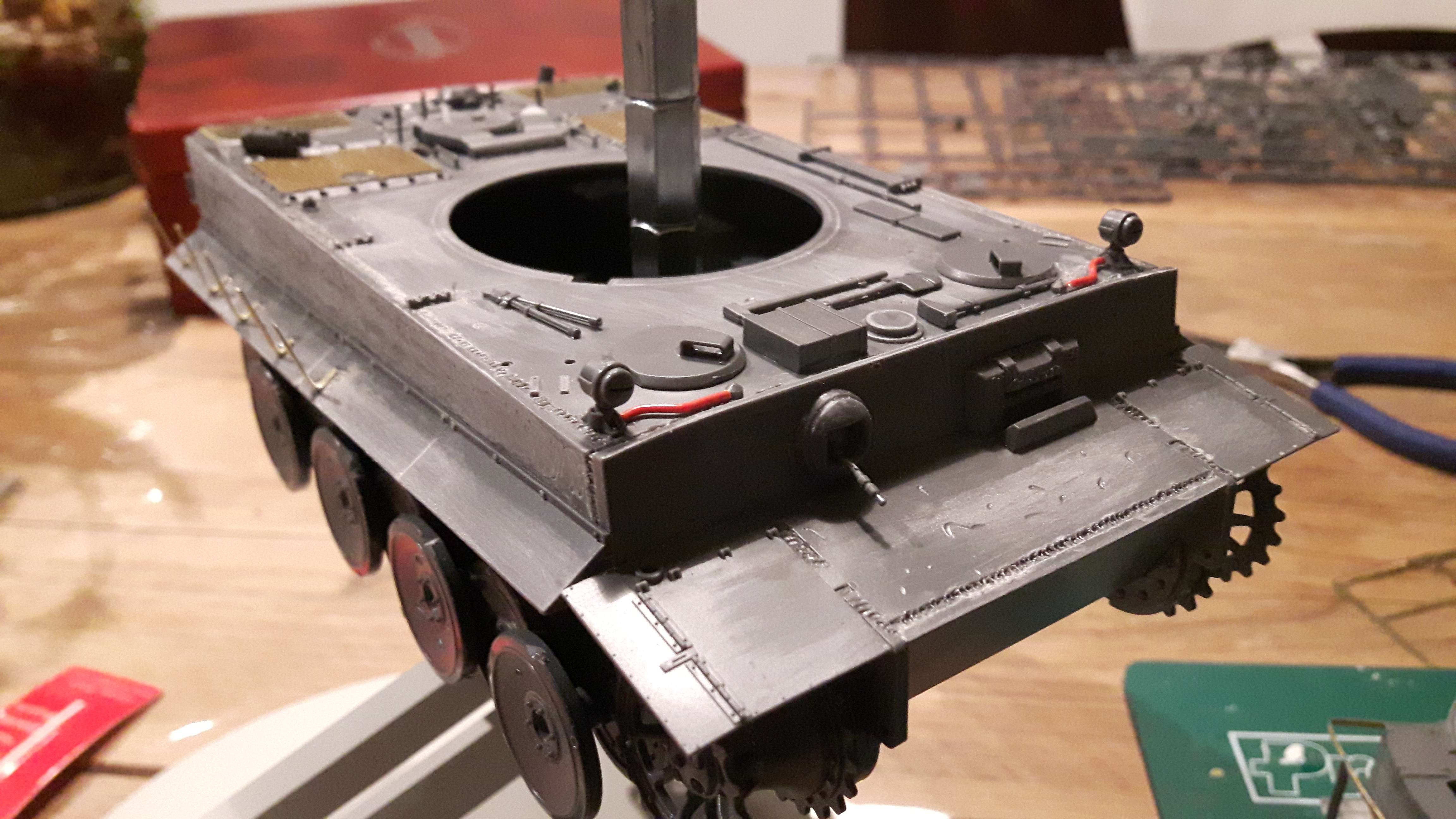

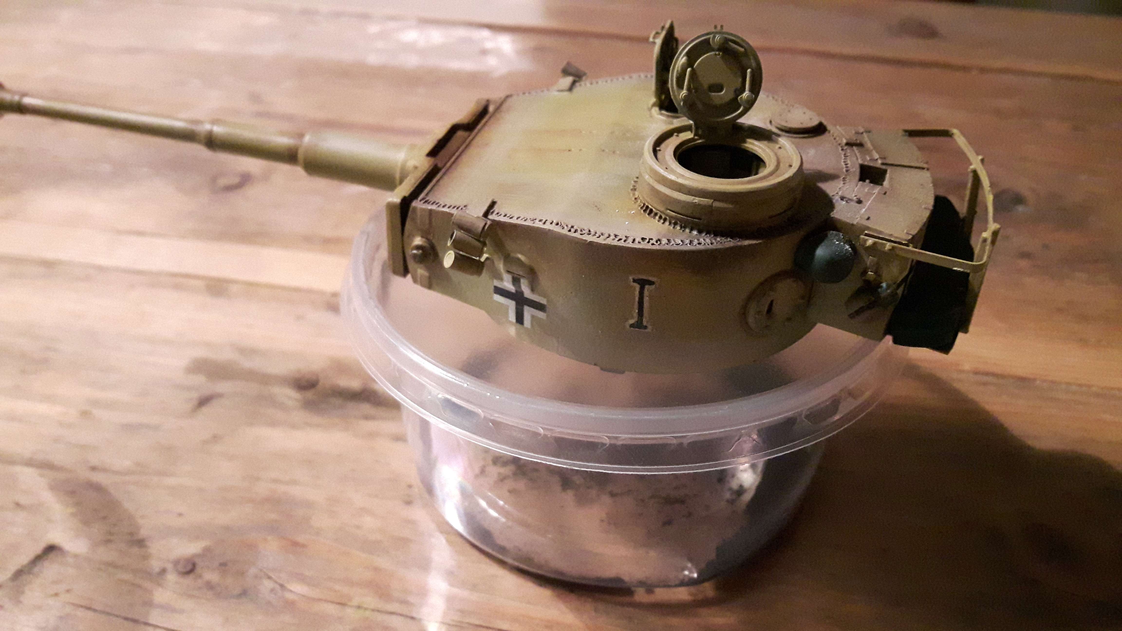

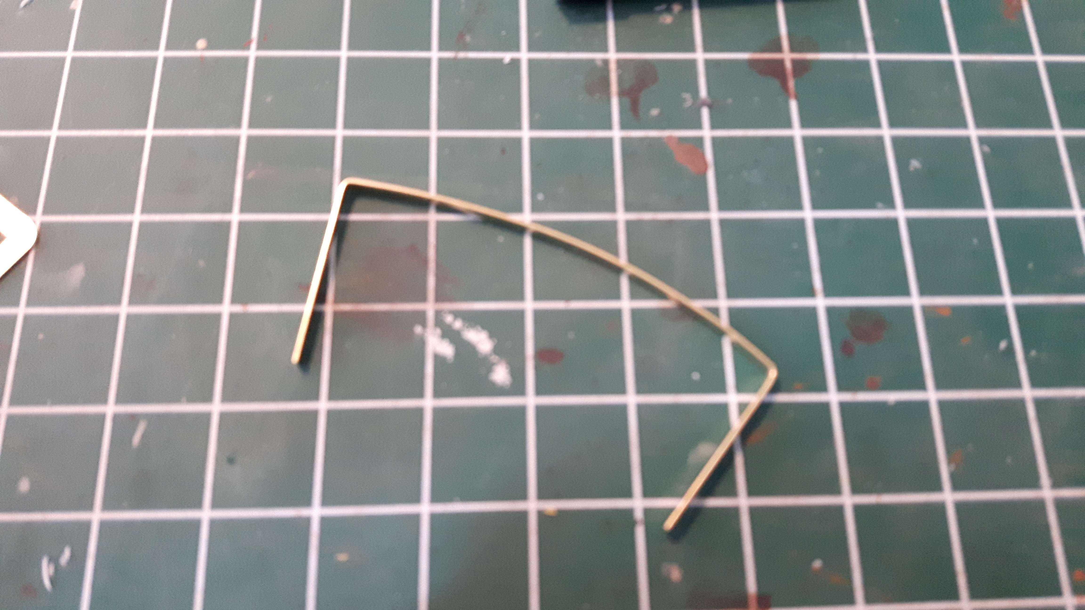

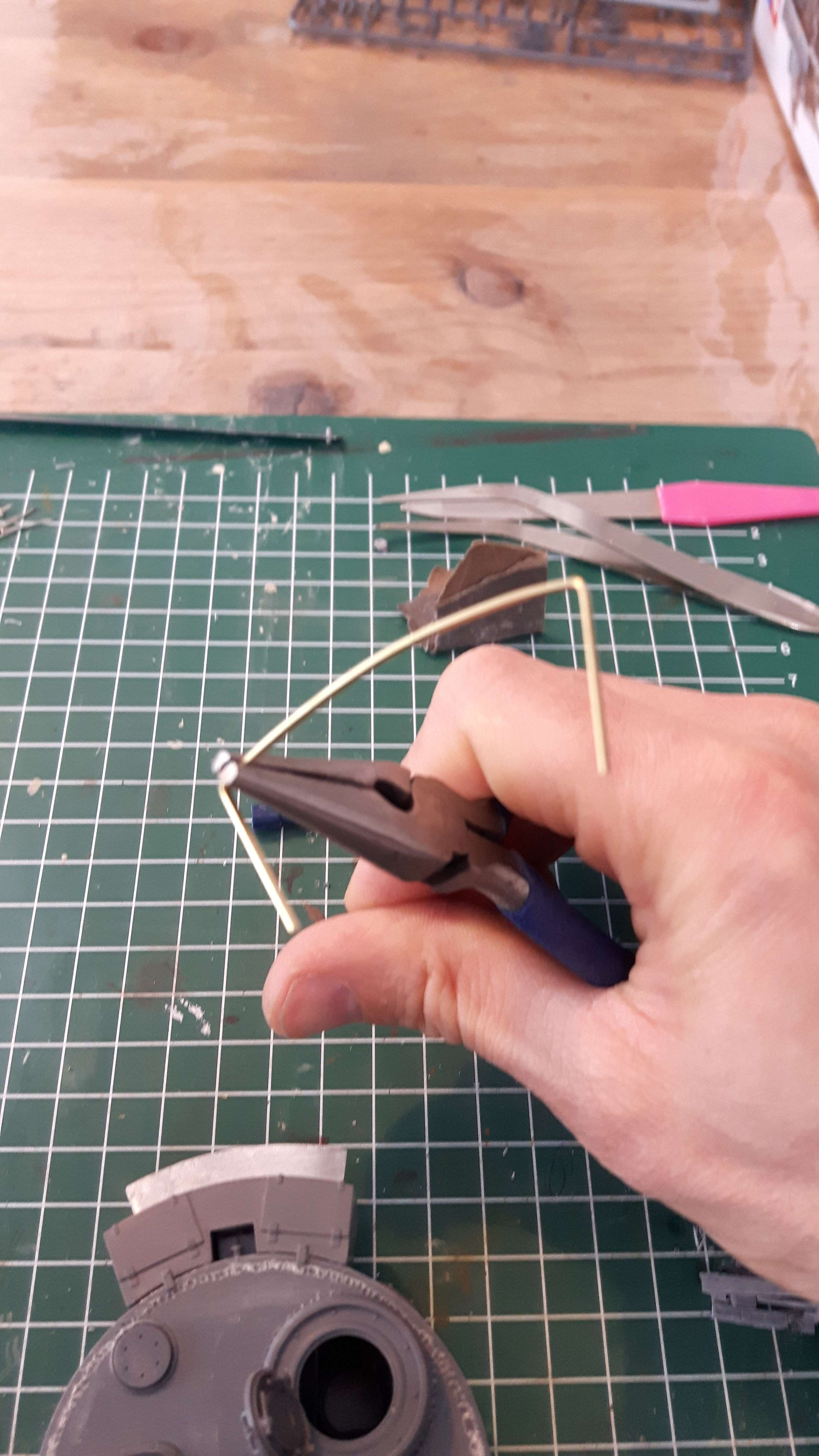

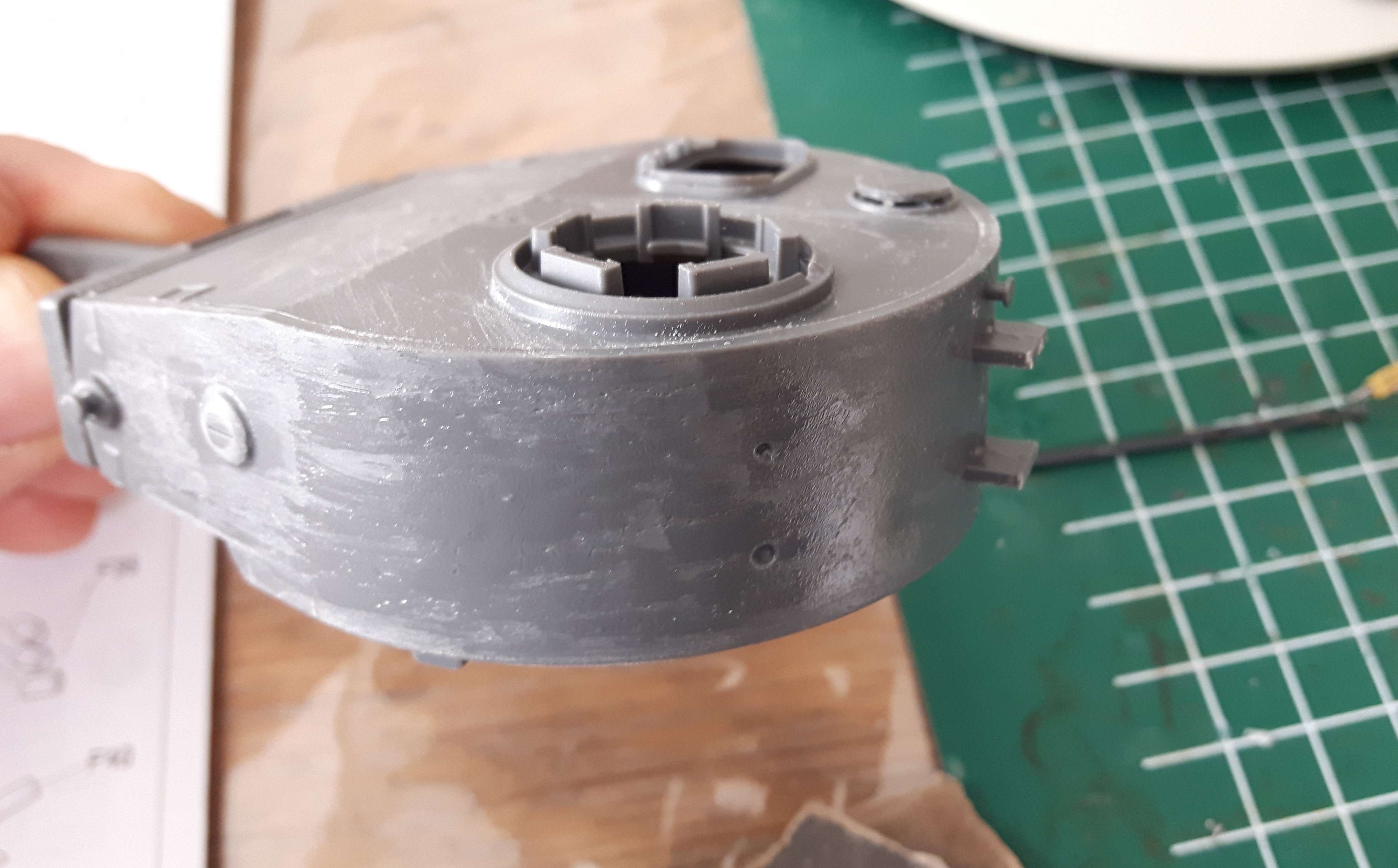

AfbeeldingDe Turret voorzien van wat oneffenheden en beschadigingen AfbeeldingDit wordt een extra bagagerek achterop de peck kasten. Bodem is gemaakt van blik.
Afbeelding railing gevormd van messing
En het resultaat tot zover. Ben er tevreden mee zoals het uiteindelijk is geworden.
De lasnaden zijn wel wat grof. Het was een experiment wat ik de volgende keer toch anders ga doen.
Dit was het weer voor nu.
Gr. Erik.

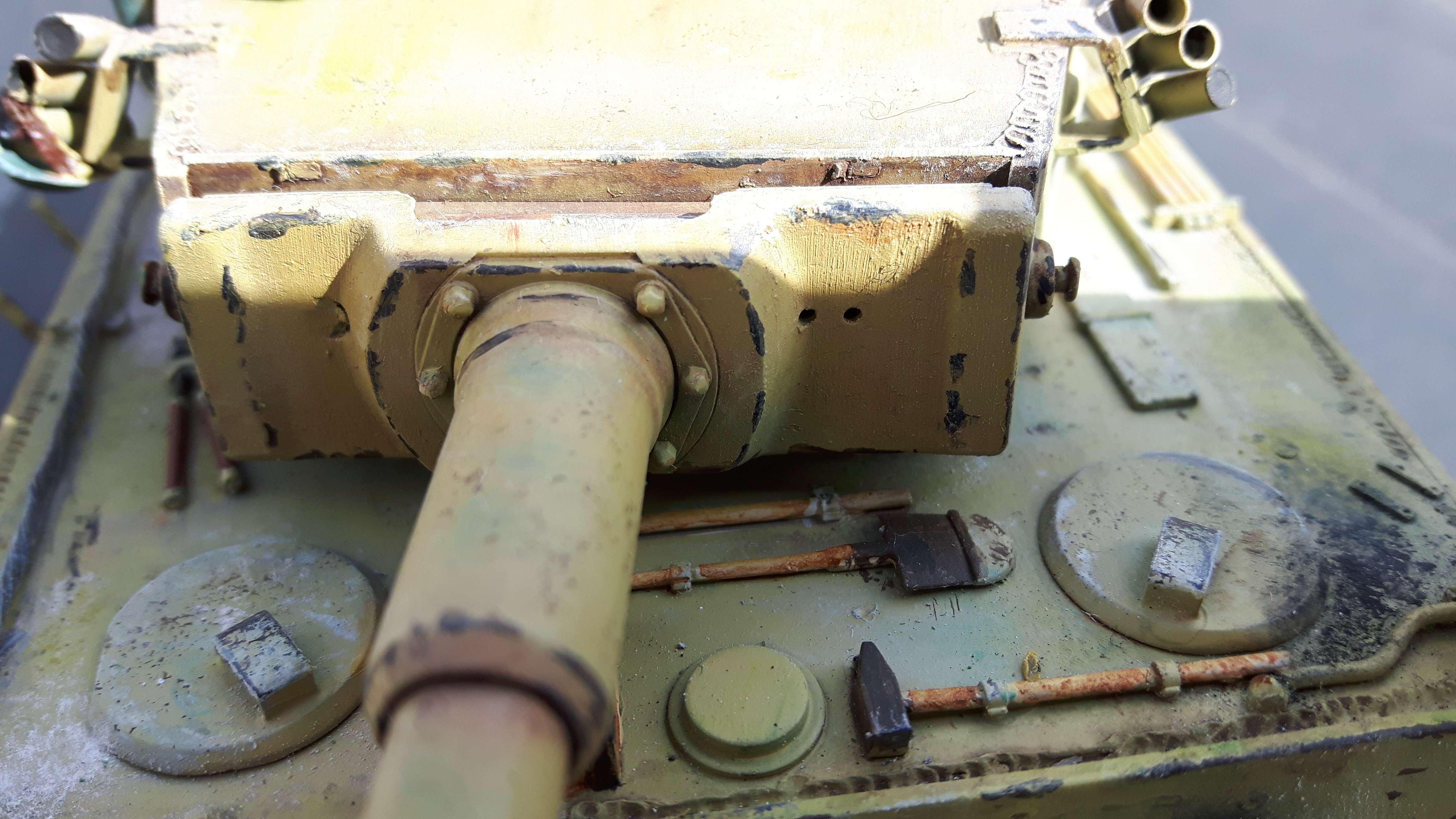

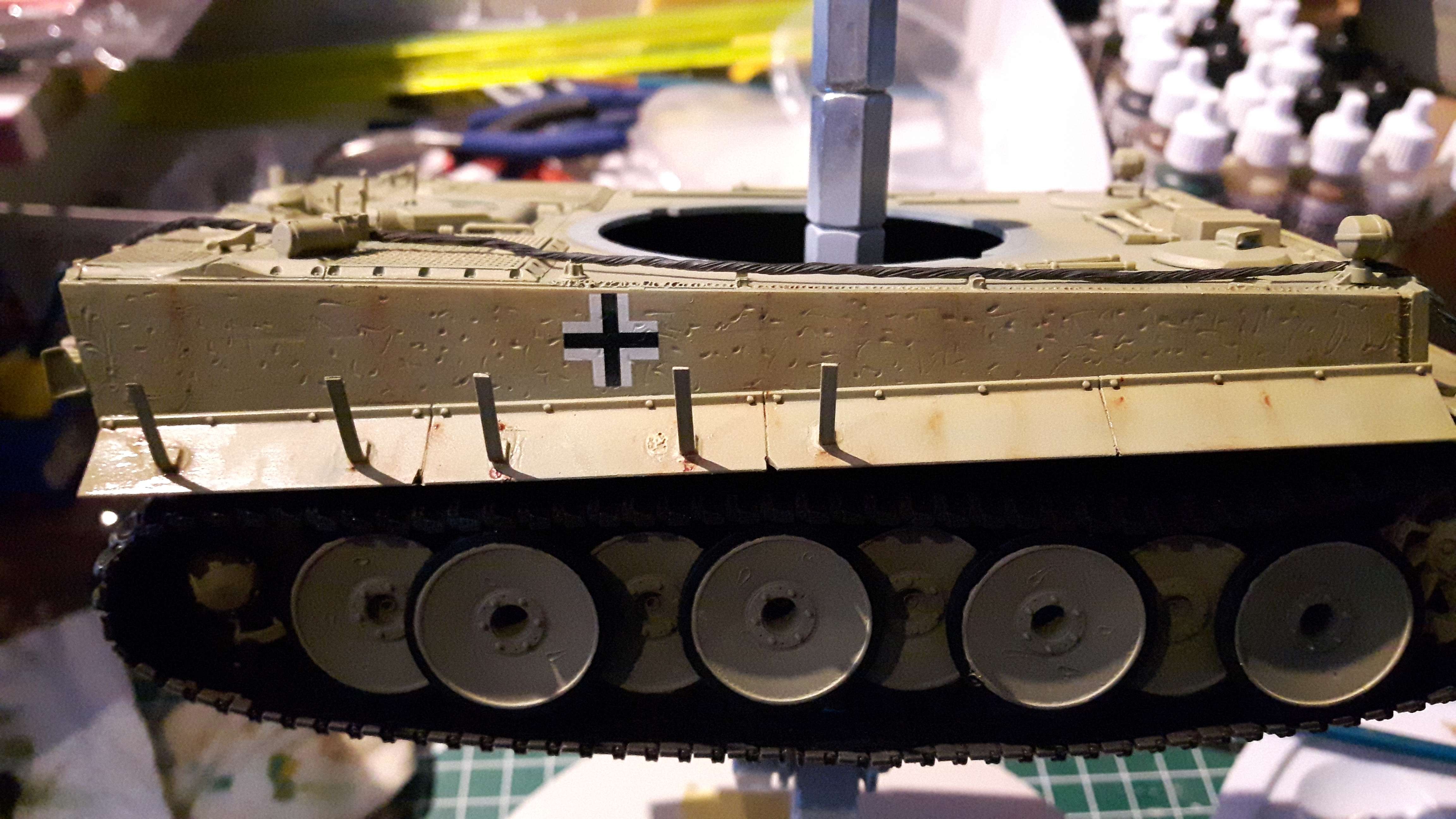

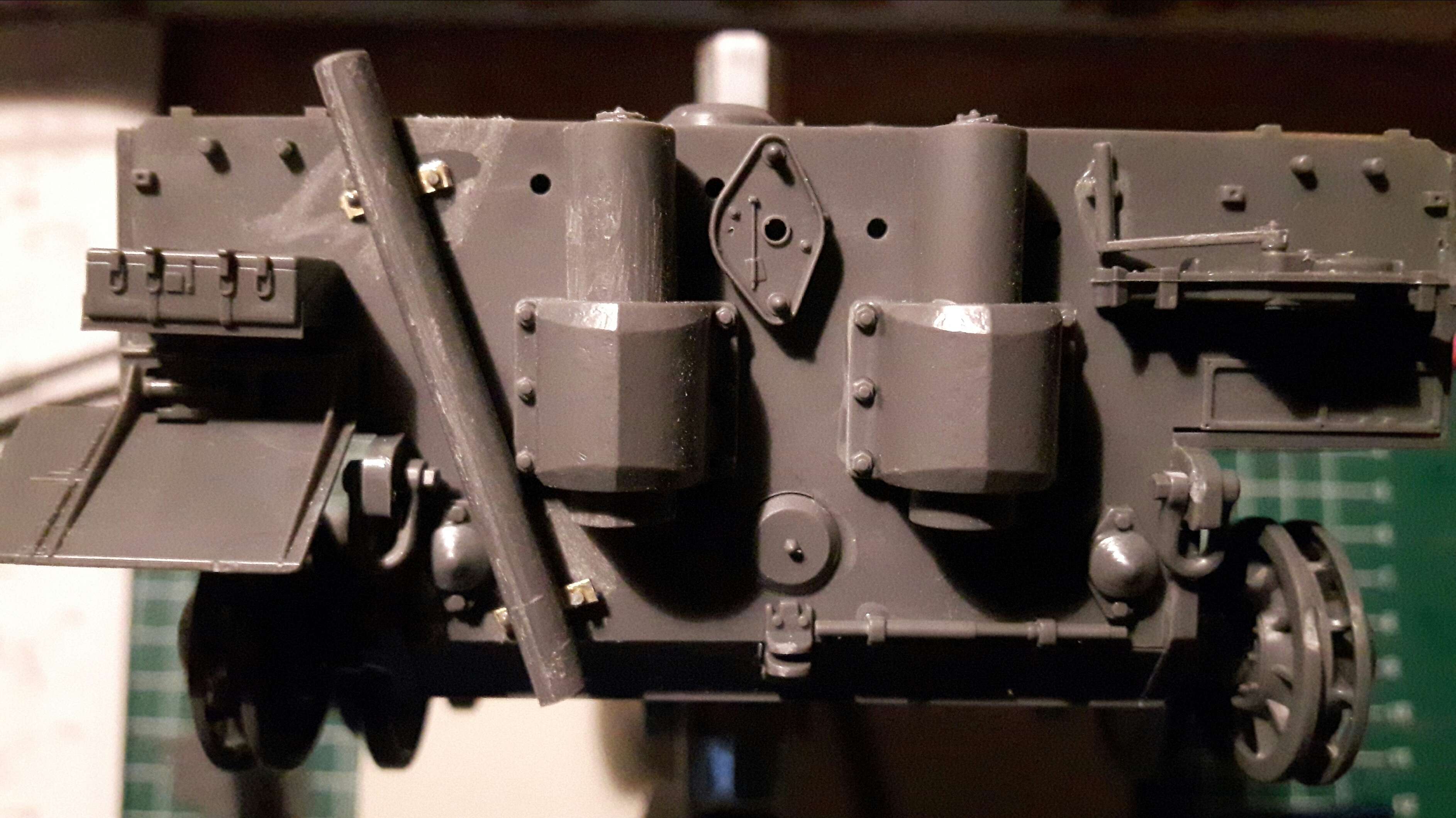

Afbeelding Antenne opbergkoker gemaakt van een stuk sprue met messing plaatjes.
Afbeelding headlights aangesloten en sidefender voorzien van een rek voor camouflagenetten

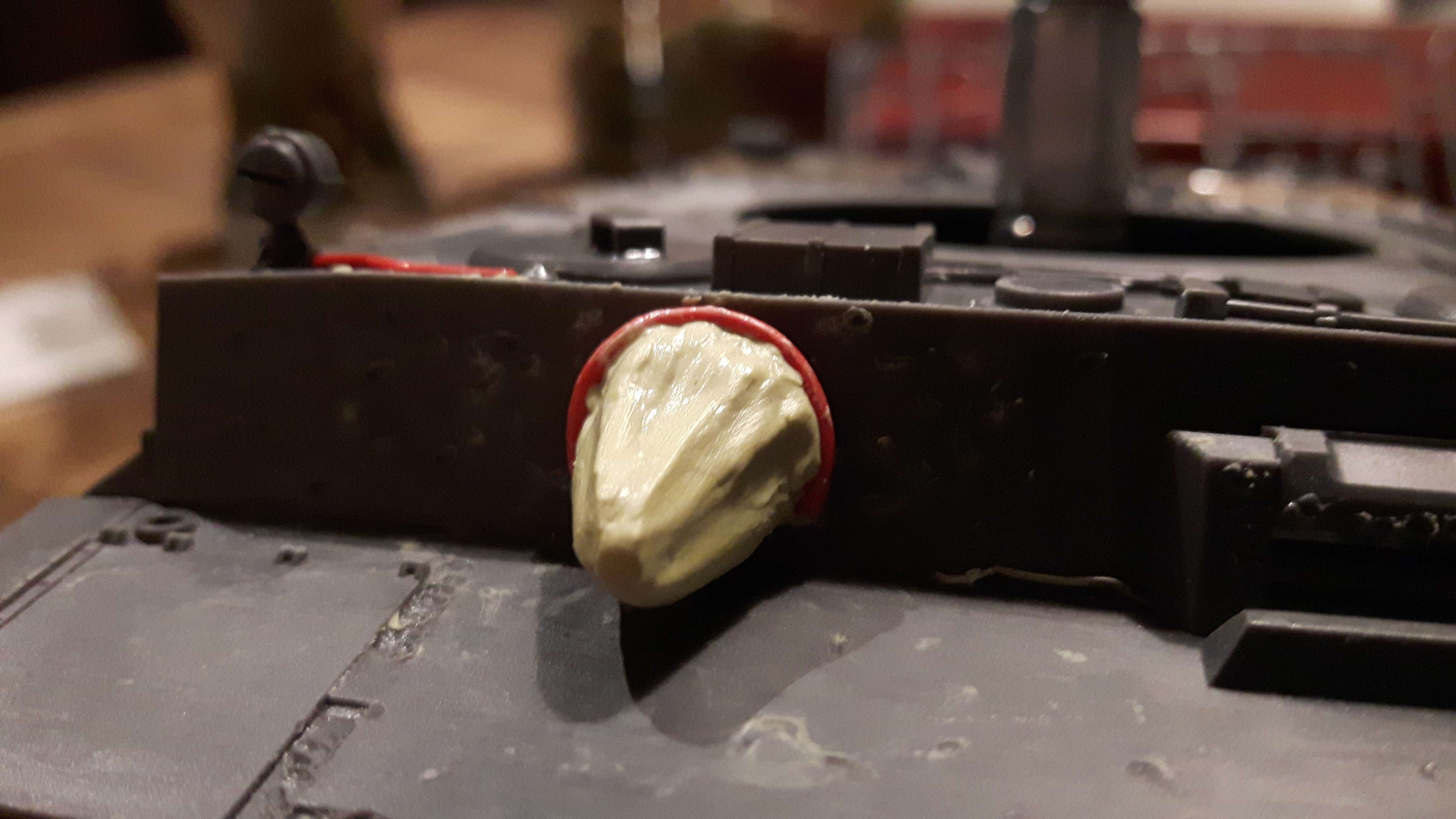

Afbeelding hoes om de MG. Heb deze van milliput gemaakt. Neem de volgende keer magicsculp wat 10x fijner werkt voor dit soort aanpassingen maar had het helaas niet meer op voorraad :cry:
Des al niet te min toch een leuk detail geworden vind ik zelf. Het rode stuk draad gaat er nog wel vanaf :wink:
Meteen ook nog een stuk zeildoek gemaakt voor in het rek achterop de peck kasten.
Wordt weer vervolgd.
Gr. Erik.

Berichtdoor peter van dijk » 21 apr, 2017 13:30
Mooie toevoegingen weer en ik zie iets wat me niet eerder opgevallen is op een Tiger 1 : die antennekoker.
Was dat specifiek voor de Befehl-uitvoering ?
groet :D
Erik de Bont
Berichten: 23
Lid geworden op: 16 okt, 2016 13:53
Berichtdoor Erik de Bont » 21 apr, 2017 21:28
Ja Peter. Een befehltiger had 3 antenne's waarvan er een in de koker zat opgeborgen. Er zat een verschil in de lay-out van de achterkant met een late versie. Bij een early en mid prod. zat de antenne links en bij een late rechts.

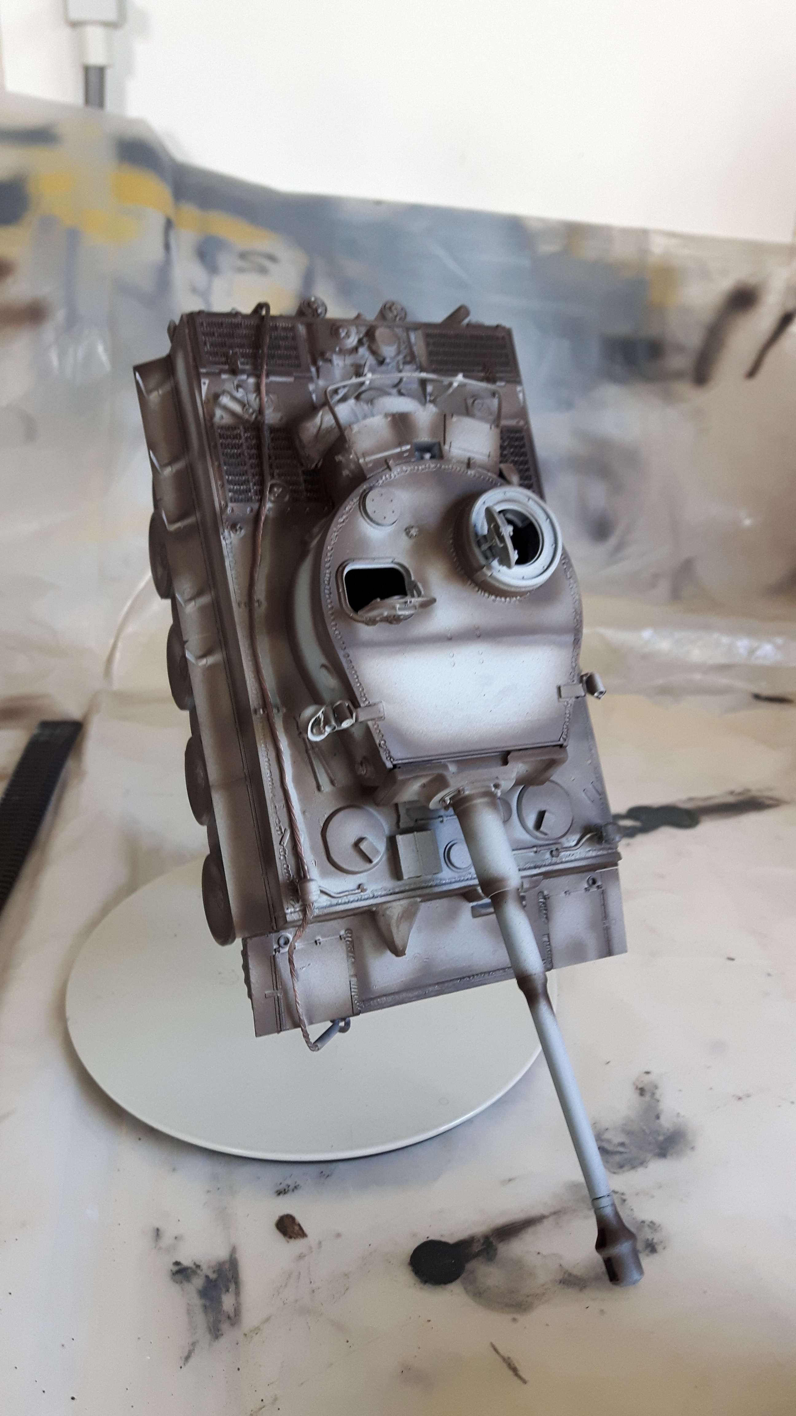

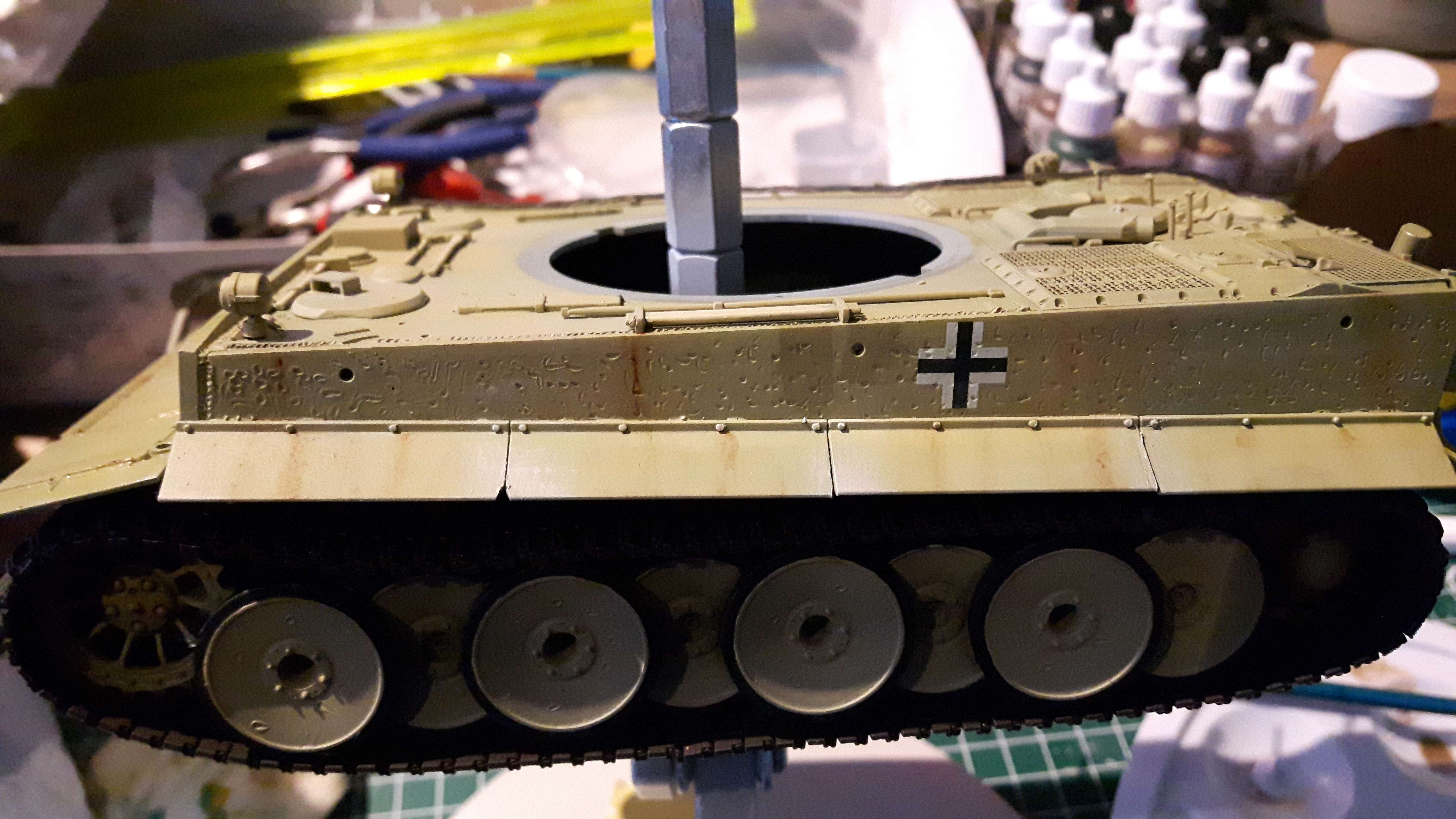

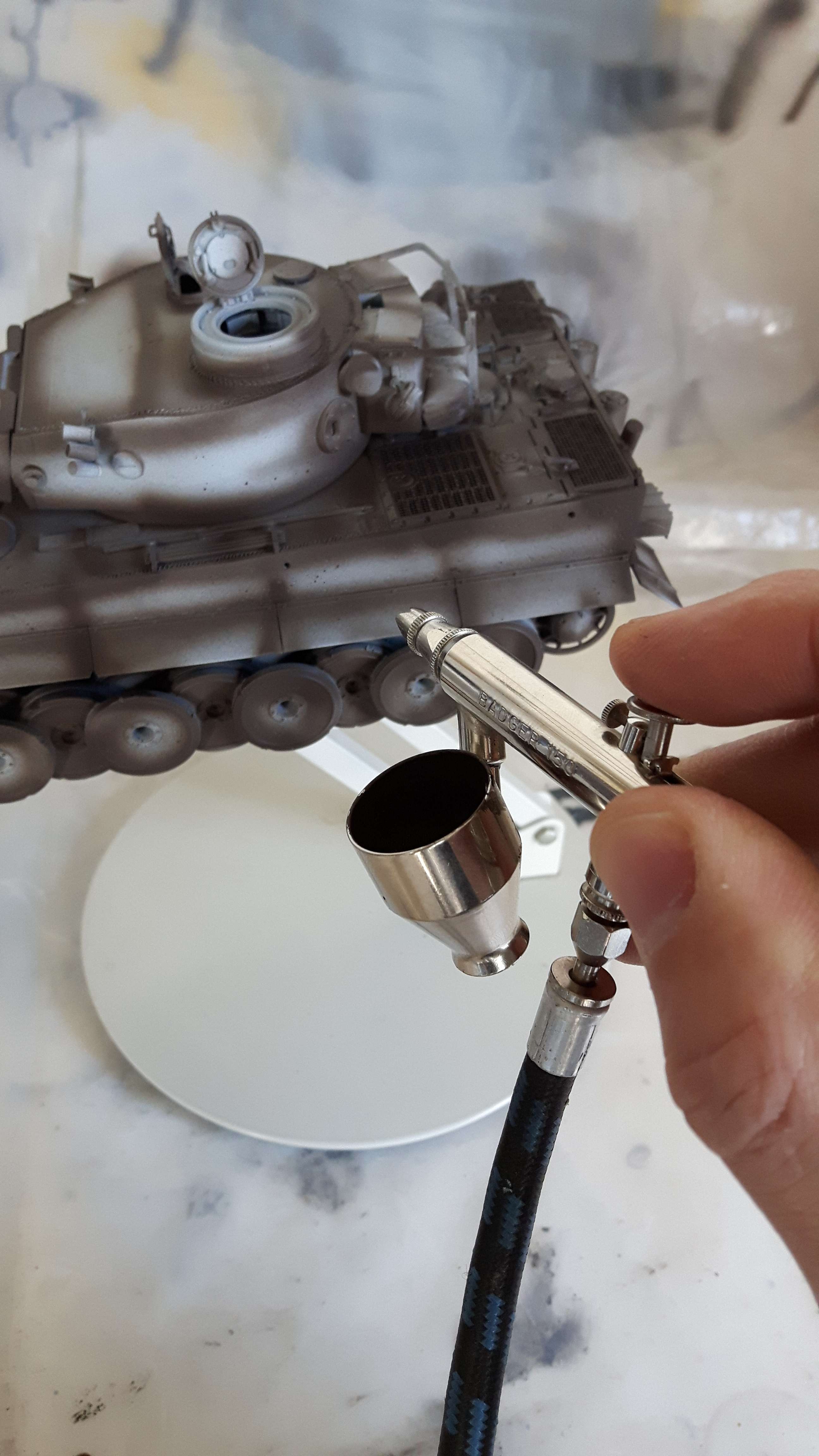

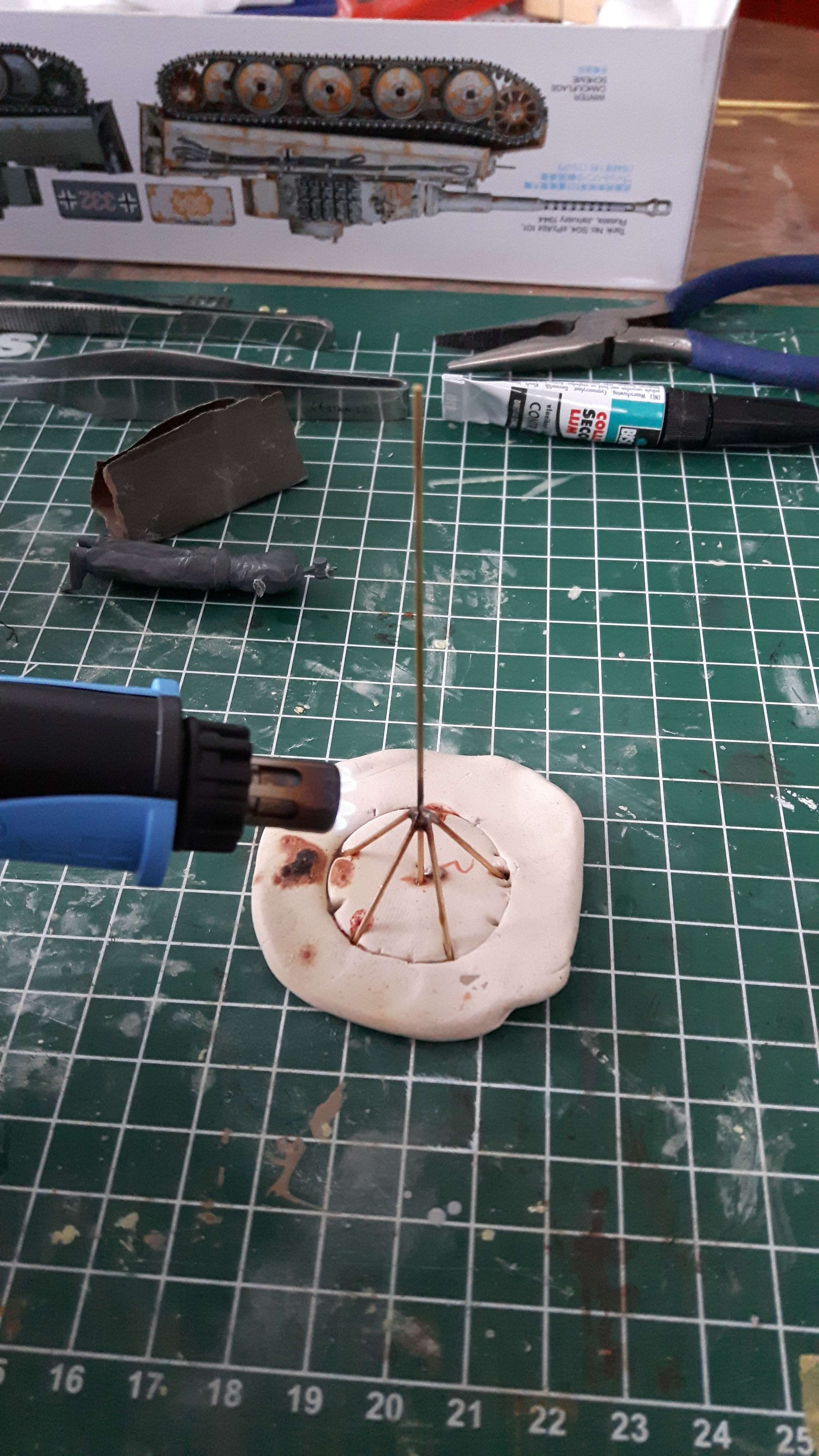

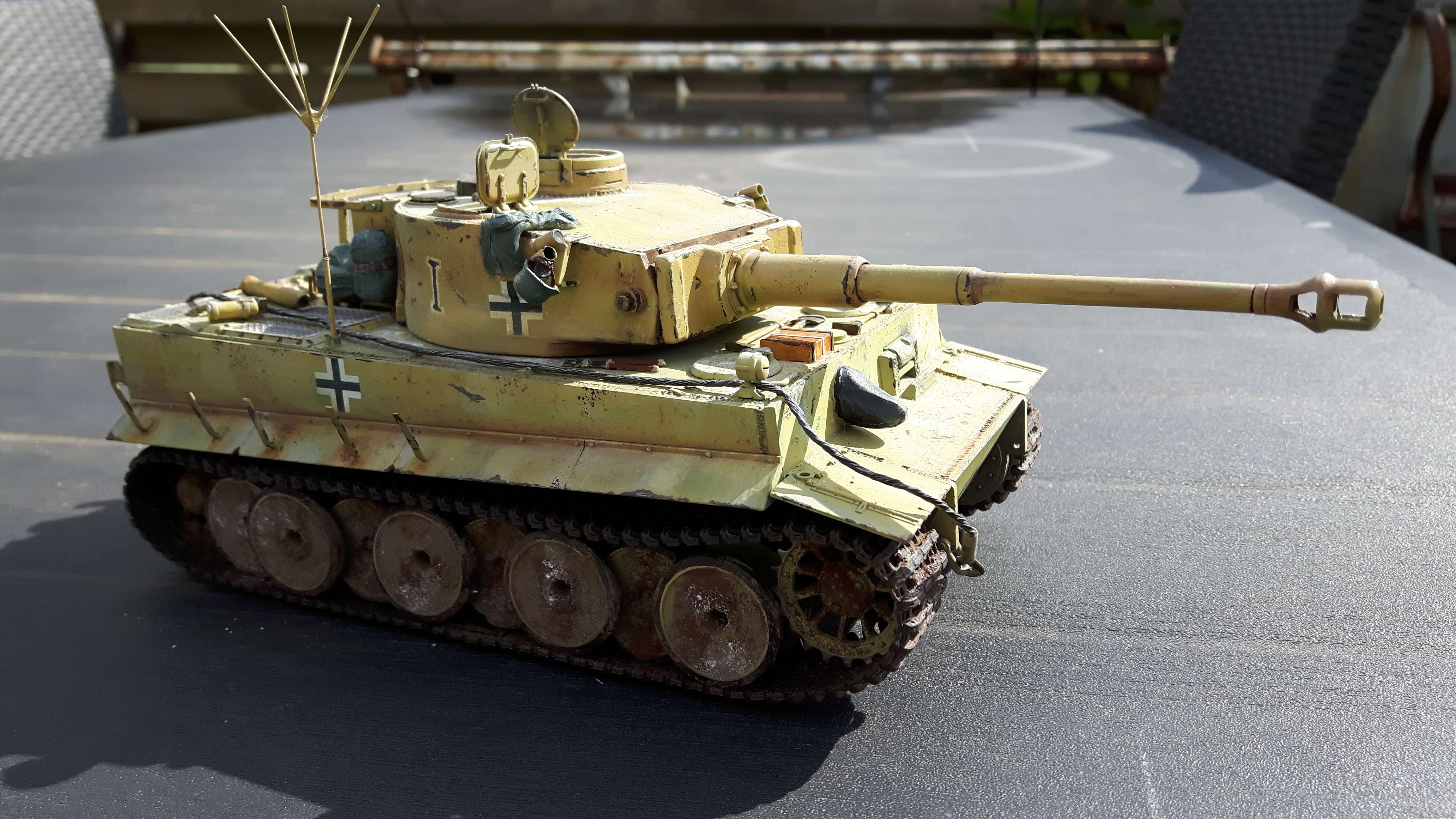

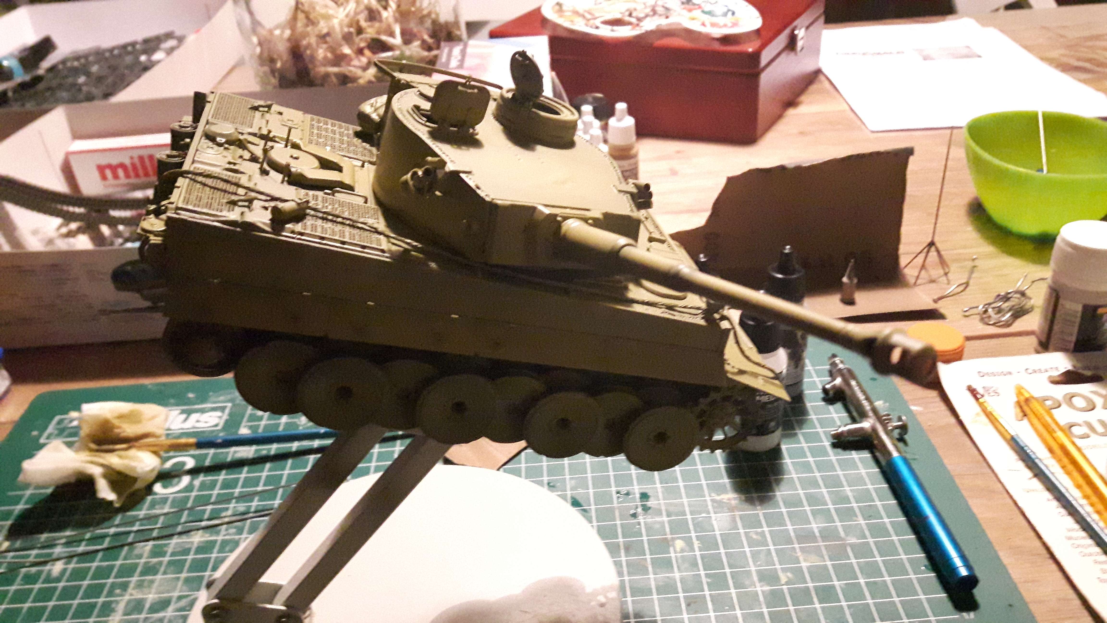

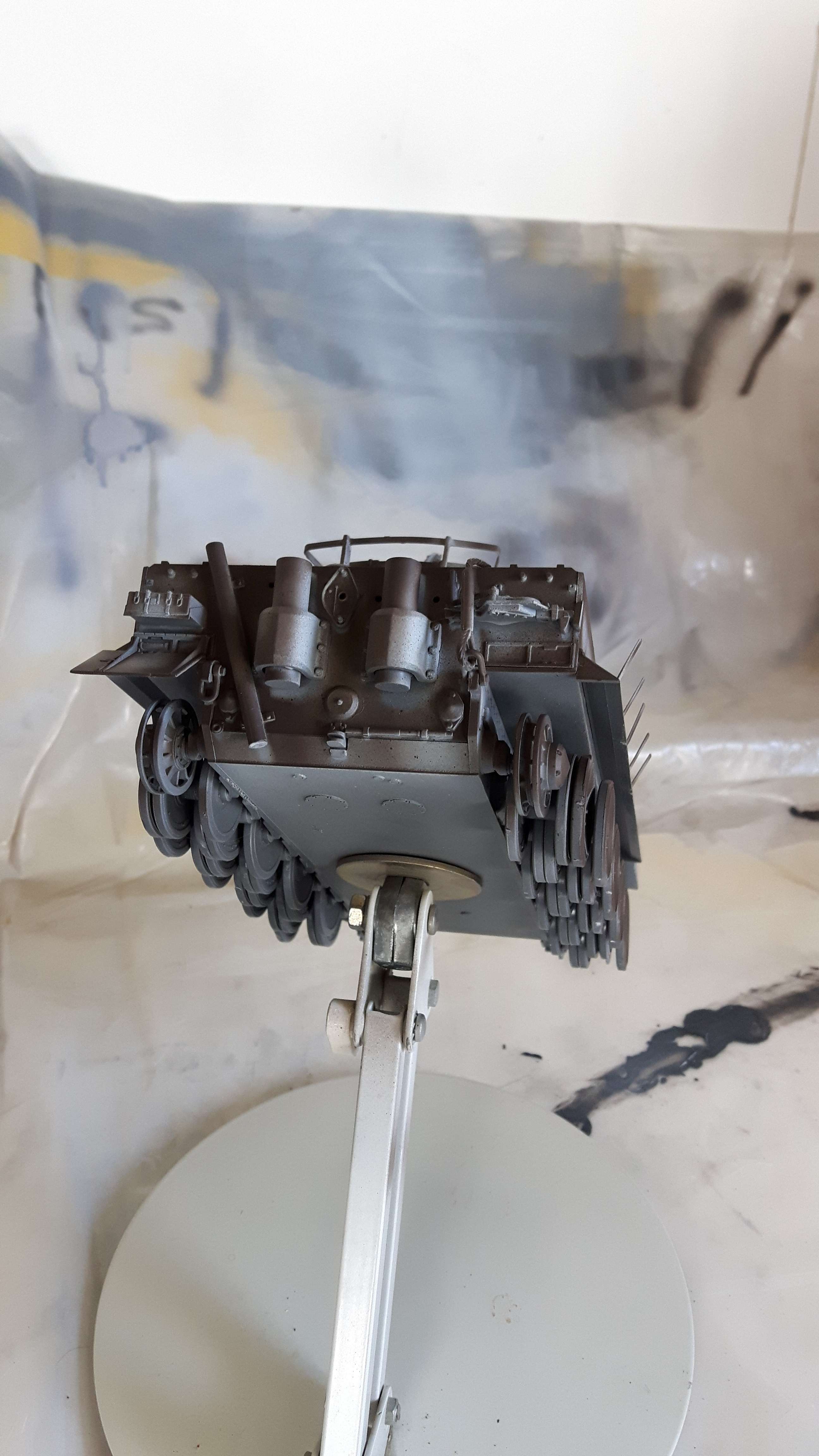

Inmiddels alles in de primer gezet.
Terwijl alles rustig kan drogen de stern antenne gesoldeerd van messing draad.
Morgen gaan we weer verder :)
Gr. Erik.

Was de "Stern" niet van plat metaal?
Zie
http://planetarmor.com/forums/showthread.php?t=4878
Zover ik weet ( maar ik kan het mis hebben :| ) zijn er 4 types, A, B, C en D. Tigers waren voorzien van type D
Stern antennes werden gebruikt met lange golf en middengolf radioapparatuur.
De Sternantenne A gebruikt met langgolvige en middengolf radio 0,2 - 3MHz
De ster van de Sternatenne B werd gebruikt voor het Lw.Ea (0,075-1,5 Mhz), terwijl de stang van de antenne werd gebruikt voor Kw.Ea (1 - 10 Mhz)
De Sternantenne C werd gebruikt met lange golf radio 0,2-1,2 Mhz
De Sternatenna D werd gebruikt voor middengolf sets (1,1-3 MHz)
Op de foto zijn ze rond maar wellicht zijn er ook uitvoeringen geweest waarvan de rods plat waren.
Gr. Erik.
