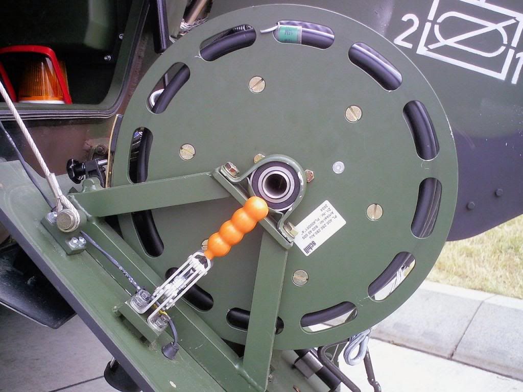

Hallo allen,
Zoals wel bekend ben ik druk met mijn Fennek, ik wil daarbij het luik links achter open zetten.
In dat luik zit een kabelhaspel om de BAA kop af te kunnen bouwen en op de auto aan te sluiten.
Deze rol (exclusief kabel) en de steun waar de rol op staat wil ik in 3D laten printen. Ik heb de mazzel dat er op mijn werk een aantal 3d printers staan, maar mijn vraag is in wat voor programma maak ik de tekening en in wat voor bestand moet ik het straks aanleveren om te kunnen printen.
Het gaat om onderstaande rol plus steun.
Graag hoor ik hoe en wat.
Groeten Eric

Hallo Eric,
voor het tekenen is SketchUp een goede start : http://www.sketchup.com
Ben daar ook mee begonnen en vond het makkelijk te gebruiken, zie ook Youtube voor filmpjes.

Bericht door Eric de Graaf » 1 jan, 2014 13:01
Het tekenen lijkt gelukt.
Met de uitleg van Niels erbij heb ik hem dus 100x groter gemaakt dan dat hij moet worden.
Alleen nu nog de vraag hoe ik dit dan weer 100x kleiner kan laten printen.
Groeten Eric

Eric,
Met sketchup kan je het geheel ook weer met 100x verkleinen, om op die manier een goed bestand te krijgen om te printen (stel dat dat niet in te stellen is bij het printen). En dan denk ik dat je hem 1:1 moet hebben, dus als de schaal 1:35 is dat dan ook klopt met jouw tekening in sketchup. Als je niet weet hoe dit gaat... het gaat als volgt: Je selecteert alles wat je getekend hebt, dan ga je naar Scale (als je met sneltoetsen werkt, de S ) en dan pak je een van de hoeken om hem op die manier te verschalen, rechtsonder kan je jouw schaalfactor invoeren.
Succes ermee.

Bericht door Eric de Graaf » 2 jan, 2014 9:10
Mijn dank Remco, ik ga er meteen mee aan de slag.
